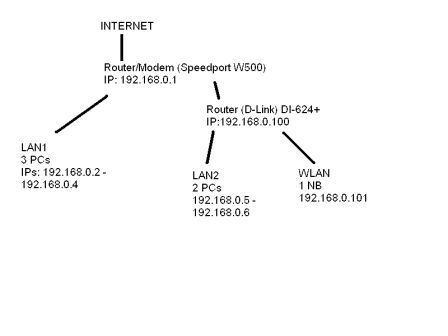

Beschreibung meines Problems:
attachment.php
An der Router Reihenfolge kann ich nichts verändern (Speedport hat Modem, außerdem ist das WLAN standort abhängig, deshalb kann es nicht neben dem speedport stehen.)
Habe folgendes probiert:
D-Link bekam Gateway auf speedport,
PCs im LAN2 bekamen Gateway auf d-link
irgendwie schluckt er das nicht und ich bin dann vom internet abgeschnitten wenn ich den d-link dazwischen hänge. Habe das Kabel von Speed zu D-Link in den WAN-Port gesteckt und ihn dann per DHCP eine "WAN" adresse gegeben.
hat einer schonmal sowas gemacht?
WLAN ist erstmal nebensächlich ist aber nach dem das normale LAN geht wahrscheinlich kein problem mehr...
Am liebsten wäre mir, wenn die IP-Adresse des D-Links = Speedport wäre, da ich oft mit Laptop switch und mal WLAN, dann mal LAN.. nutze
Bin für alle konstruktiven Vorschläge und Ideen dankbar!
Orca
Problem gelöst:
D-Link hängt nun als Switch und Wireless Access Point im Netzwerk.
