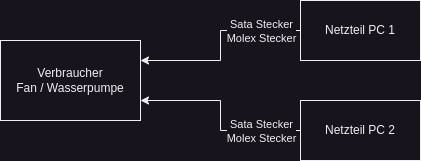

Ich komme beim Strom nicht wirklich draus und dachte ich frage mal hier. Ich habe ein Thermaltake w200 Case welches ich mit 2 PCs bestückt habe. Die beiden PCs teilen sich die Wasserkühlung.
Damit beide PCs uabhängig voneinander betrieben werden können, müssten die Kühl-Komponenten von beiden PCs mit Strom versorgt werden. Wenn Nur PC1 oder nur PC2 läuft, dann könnte man das mit einem Y-Kabel lösen. Was passiert aber, wenn beide gleichzeitig laufen. Fliegen mir dann die Wasserpumpe, die Lüfter und die Netzteile um die Ohren, oder funktioniert das ?
Braucht es dazu einen bestimmten Schalter/Relais der Stromeingang erkennt und entsprechend die Quelle wechselt ?
