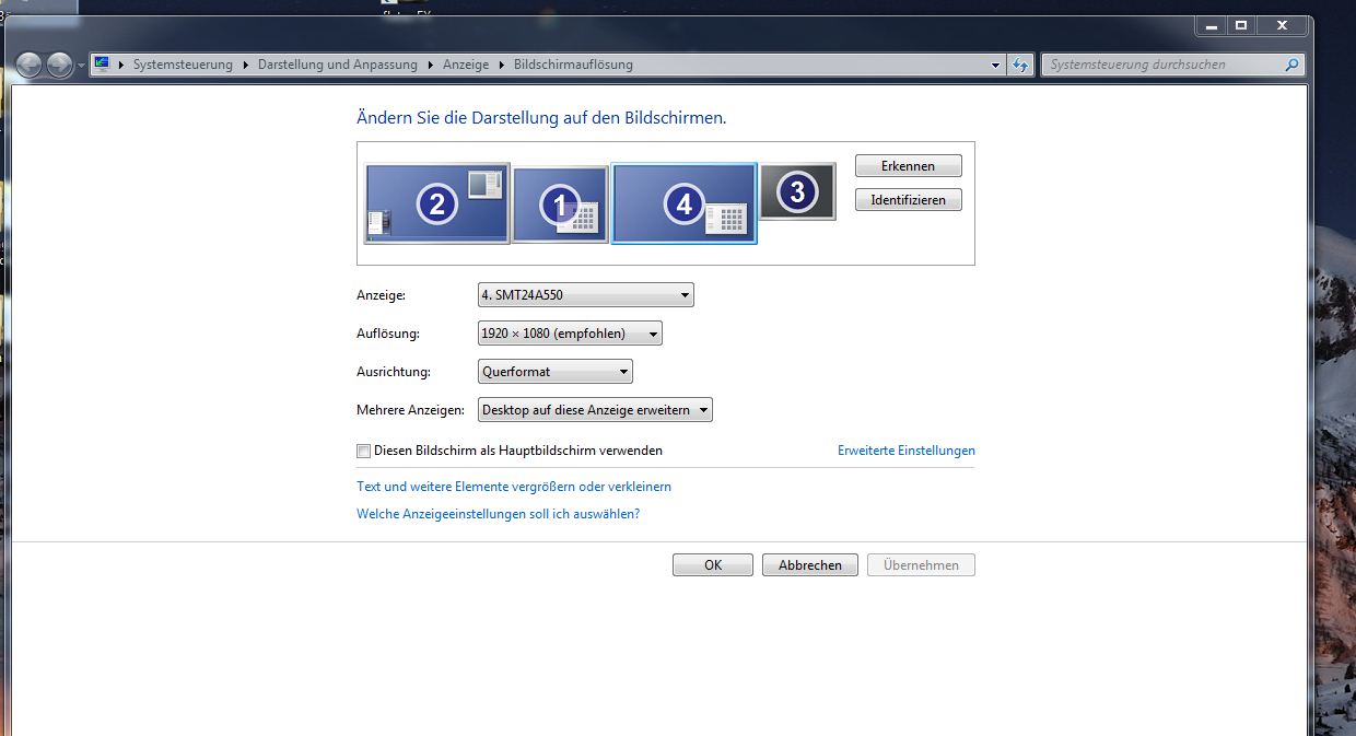

Bin soweit komplett zufrieden mit dem Setup!
6600GT: Fernseher (DVI-HDMI)
8800GTX: Monitor1 | Monitor 2 (DVI-DVI)
Da die 6600GT in meinen AV-Receiver läuft, und dessen Ausgangssignal gesplittet und verstärkt wird ( 1xHDMI auf 2x HDMI), kann ich auf allen Bildschirmen zentral arbeiten, ohne den TV im Blick haben zu müssen. :banana:

Hab eben mal nen 1080p ~6GB über die 6600 gejagt und musste mich wundern - es laggt kein Stück... - mir solls recht sein.
Spiele laufen weiterhin einwandfrei über die 8800GTX - wie gesagt - ich bin echt zufrieden!
