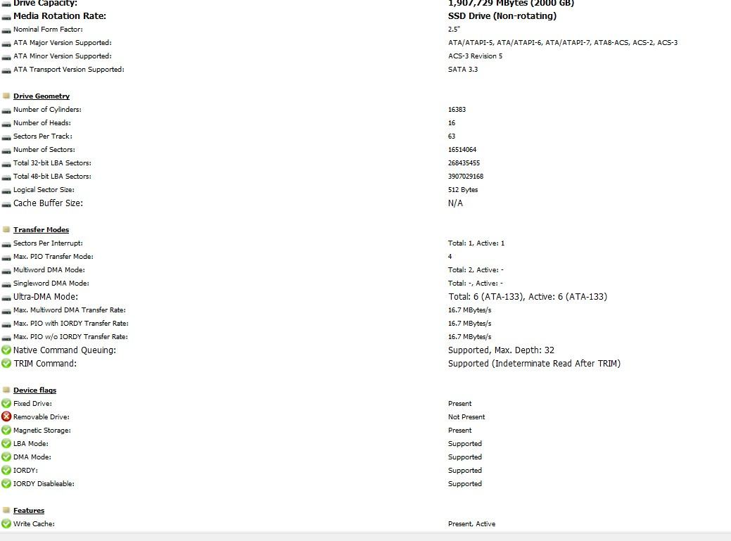

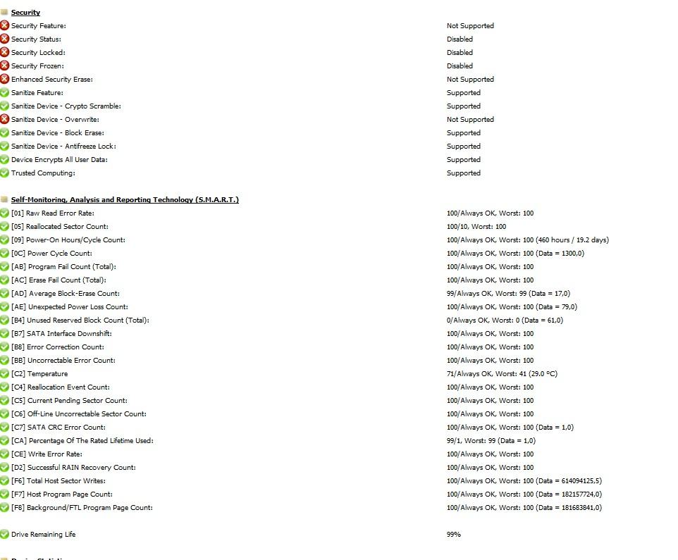

In meinen Rechner habe ich 2 Cruical Mx500 verbaut . Die erste die ich Partitioniert habe und auch Systemlaufwerk ist, ist seit Anfang an verbaut (seit Februar etwa)
Die Zweite ist etwa 2 Monate verbaut.
Das Merkwürdige it, dass die erste SSD die seit Anfang an im PC ist bei den Betriebsstunden mit 459 aber deutlich geringeren Wert hat , als die zweite SSD die vor 2 Monate verbaut wurde und mit über 600 Betriebsstunden angezeigt wird...
Verstehe ich nicht. Vielleicht hier jemand eine Ahnung weshalb das so ist ?
SSD 1:
Und SSD 2
Hi Amiga500, das ist bei Crucial bekannt und liegt an LPM (AHCI Link Power Management). Wenn beide MX500er neu waren und parallel in einem Rechner eingebaut, dann sehe ich schon an der Anzahl der Einschaltvorgänge, dass die ältere MX500 (die mit C und D) die Betriebsstunden falsch gezählt hat. Bzw. LPM war offensichtlich hier aktiviert und die hat nur die Stunden gezählt, an denen der SATA-Link aktiv war. Nun, wie kann das sein, dass nur bei einer SSD die Stunden falsch gezählt werden?🤔 Energiesparplan gilt doch für beide gleichermaßen? Ganz einfach, vermutlich hast Du im BIOS aus Versehen für die zweite SSD Hot-Swap/"extern" aktiviert - dann wurde LPM für sie automatisch permanent inaktiv und die Stunden wurden korrekt gezählt. LG

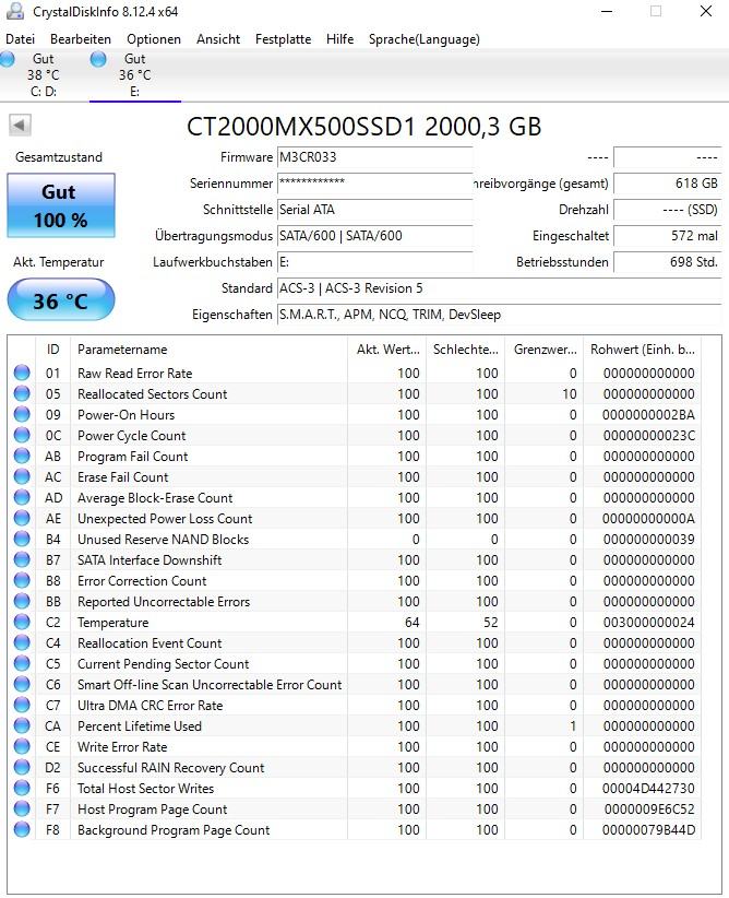

Laufwerk C ist ja SystemPartition und D ist eine Partition Laufwerk E ist die zweite ,später dazu gekaufte SSD .
Die erste SSD also die mit der Systempartition ist ja gerade die wo die Betriebsstunden weniger angezeigt werden
Dann musst Du mal schauen wie oft auf E: zugegriffen wird. Ich würde dazu den Resourcen Monitor empfehlen, da kann man gut sehen welche Programme und Services auf welche Dateien zugreifen. Wie lange läuft denn der Rechner im Schnitt? Wenn die 698 Stunden bei 572 Einschaltvorgängen wären das ja nur so 1¼ Stunden pro Einschaltvorgang,

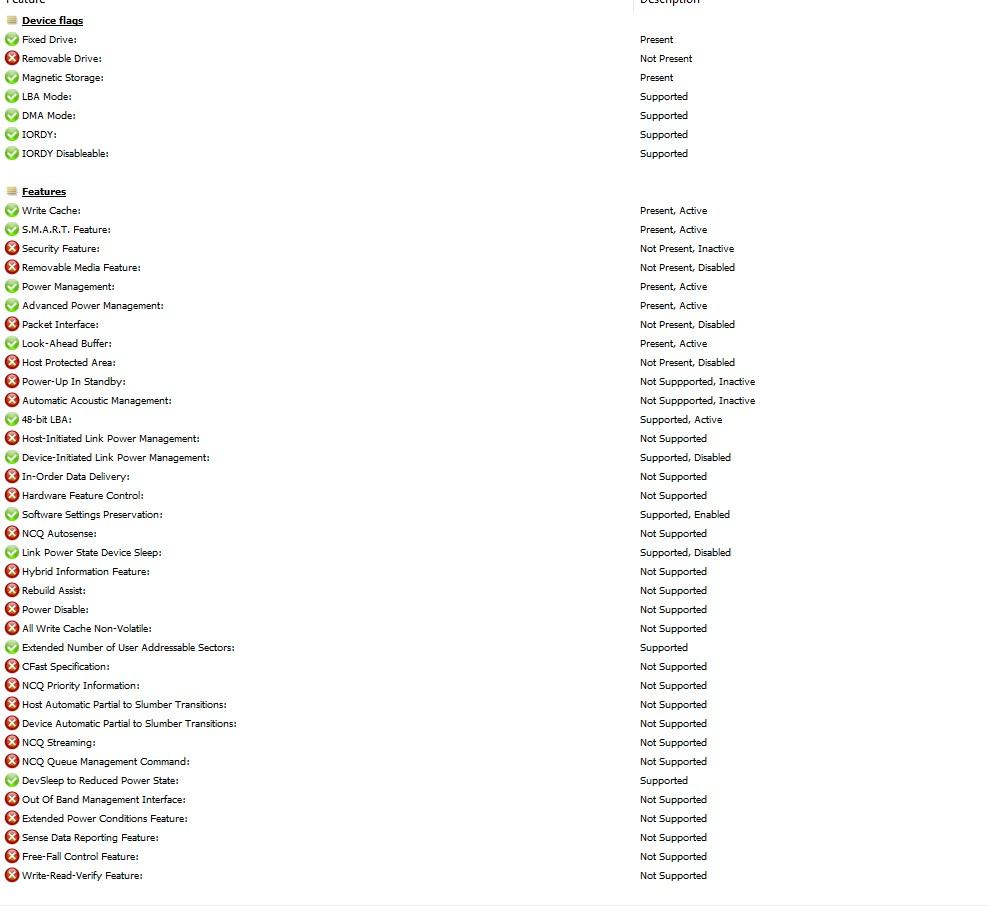

Was ist bei Dir eigentlich im Energiesparplan unter
HIPM/DIPM eingestellt?🤔
Aber wenn es keine negativen Auswirkungen hat, dann kann ich es auch lassen...auch wenn es nervt das man nicht die tatsächlichen Betriebsstunden der ersten SSD sehen kann.
Es hat keine negativen Auswirkungen, außer das die Zugriffe minimal länger dauern, wenn der SATA Link in den Energiesparzustand gegangen ist. Anandtech hat hier für die 1TB etwa 1ms ermittelt, dafür spart sie dann aber 451mW im Idle, wenn LPM aktiv geworden ist und zählt die Betriebsstunden dann nicht. Dies ist bei den Crucial SSDs schon länger so, nicht erst seit der MX500.
Vermutlich kann er die Einstellung gar nicht sehen, denn die bekommt man nur bei der Einstellung Höchstleistung zu sehen und dann sollte LPM eigentlich per Default deaktiviert sein.
Hier ein Link zu einer Anleitung wie man die LPM Einstellungen auch beim Ausgewogenen Energiesparplan sichtbar macht, denn dazu muss erst eine Änderung in der Registry vorgenommen werden. Zum Deaktivieren muss man "AHCI Link Power Managment" auf Active stellen, dann bleibt der SATA Link immer aktiv und LPM ist deaktiviert. Die Anleitung ist zwar für Win 7 und 8, müsste aber auch für Win 10 noch funktionieren.

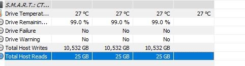

Ich habe noch eine andere Frage wegen den Smartwerte und den Total Host Reads.
Auf meine Main SSD also die C und D hatte ich die Total host Reads gestern noch auf 23 GB heut morgen als ich den Rechner angemacht habe sind sie auf 25 GB .
Der kann doch nicht mal eben 2 GB gelesen gehaben !?
Ich habe das Gefühl das die Angaben nicht stimmen...oder irre ich mich da ?
Sind meine Werte denn in Ordnung ?
:edit habe gerade nur mal Bardstale Remastered gespielt und schon ging die Total Host Reads auf 26 GB ...das ist doch nicht normal oder ?
Sind die Werte in Ordnung die ich gepostet habe?
Total Host Reads auf 26 GB ...das ist doch nicht normal oder?
Nein, das Lesevolumen ist praktisch egal, nach einer bestimmten Anzahl an Lesevorgängen müssen die Zellen zwar auch mal refresht werden, aber dies spielt im Verhältnis zum Schreibvolumen praktisch keine Rolle und nach einer bestimmten Zeit müssen die Inhalten der Zellen sowieso refresht werden. Die NANDs Deiner SSDs haben noch fast keine P/E Zyklen runter, die werden sicher nicht am Verschleiß wegen der Lesevorgänge sterben.
