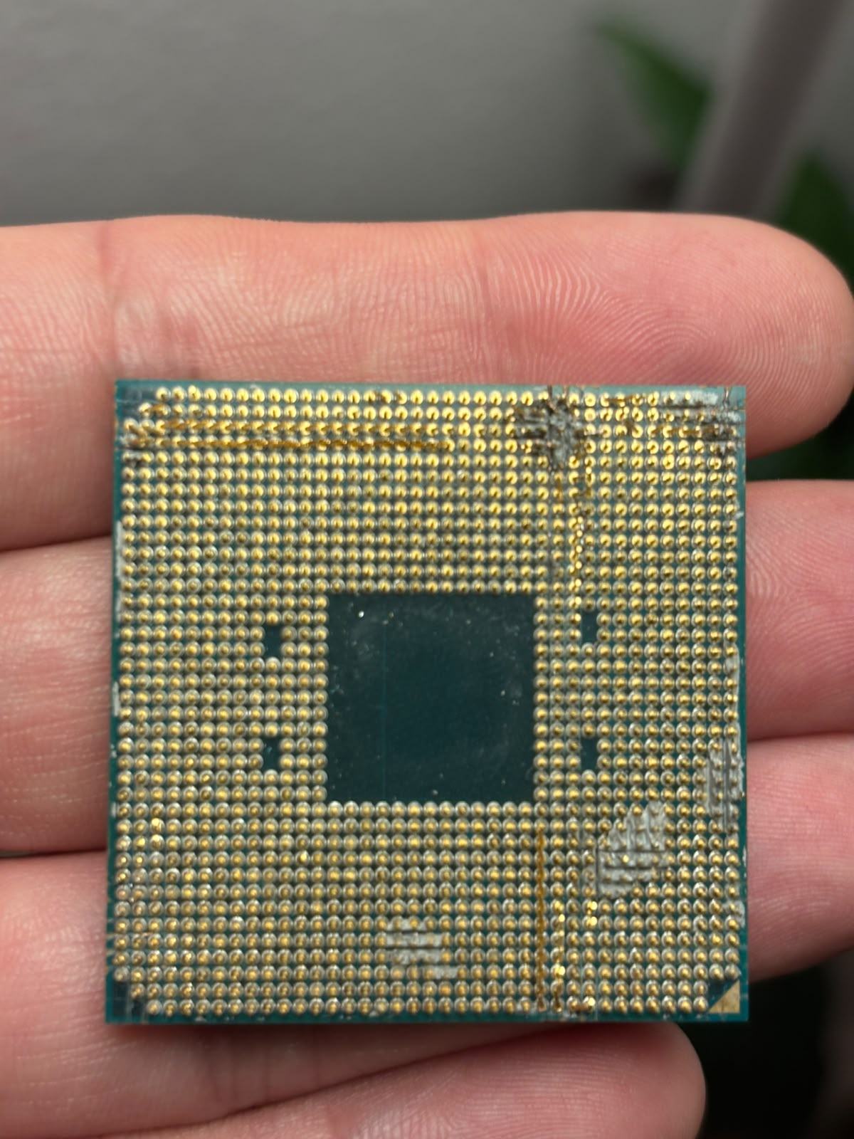

Hey zusammen,
Ich habe gestern einen kleinen „Heldentag“ hingelegt und es beim Wechsel meines CPU-Kühlers leider geschafft, meine CPU zu schrotten. Wie genau es dazu gekommen ist, kann ich mir selbst nicht wirklich erklären.
Beim ersten Versuch hatte ich zuviel Wärmeleitpaste aufgetragen, sodass die CPU beim Herausnehmen am Kühler kleben geblieben ist. Beim herausnehmen des Kühler ist es dann wohl passiert... :(
Ich habe versucht, die verbogenen Pins selbst wieder zu richten, dabei die Situation aber leider eher verschlimmert. Mir fehlen hier auch die nötigen Werkzeuge wie eine Lupe und eine feine Pinzette. Die abgebrochenen Pins kann ich selbst ohnehin nicht ersetzen.
Daher meine Frage: Gibt es hier jemanden, der sich mit der Reparatur von CPUs auskennt und sich das Ganze einmal anschauen könnte? Natürlich würde ich mich für die Hilfe auch erkenntlich zeigen! 😊
Ich hoffe, jemand kann mir weiterhelfen. Vielen Dank schon mal!

Das Mainboard ist zum Glück heile geblieben, habe eine andere CPU getestet und die läuft.
Ich habe mal ein Foto angefügt.... @ubi könntest du mir helfen? Habe mir mehrere Beiträge von Dir angeschaut und habe etwas Hoffnung.. :)

Ohje da muss wohl auch erstmal die WLP weg.
Kann dir zwar nicht helfen, aber falls du ein 6er Torx (wars glaub) hast, das kleine Loch ist ideal um Pins gerade zu biegen^^.
ich leider nicht, nur mein Hinweis, dass eine Lupe evtl. zu wenig ist. Ich benutze ein Microscop wenn ich sowas mache.
Kriegte mal nen Ryzen, der in Taschentücker eingewickelt war für den Versand. Mit blossem Auge waren die Fasern nicht zu sehen. Mit Lupe zu erahnen. Hat aber gereicht, dass das System nicht lief.

@ubi hat Informationen geteilt wie er die AM4 CPU Pins geradebiegt z.B. "0,4mm Druckstift für Bleiminen", seine Zitate unten.
Moin
die laufen auch wieder .
Also ich nehm 0,4mm Druckstift für Bleiminen
Skallpell Nr 11
ein selbstgefertiges Werkzeug ( bin Feinwerkmechaniker)
eine spezielle Lötspitze
2 sehr ruhige Hände
und ne 8x Optik nicht digital
kein Fön oder ähnliches
ich denke die Pins sind schnödes Messing vergoldet -> Bronze wäre zu teuer und zu weich meiner Meinung nach.
aber egal
das wars
wir berichten
gruss
UBI
es gibt alles im Netz und mir dient das zur aufrechterhaltung von Konzentration und Feinmotorik.
Ach und solltes keinen Ehrgeiz und Geduld haben vergiss es.
Ich mag solche arbeiten , warum auch immer.
grobe ausrichtung ca 20-30 Minuten
Feinjustierung mit Schablone ohne Pinersatz noch mal 1-2h
bei Pinersatz etwas länger . Aber zuerst richten dann ersetzten.
gruss
UBI

irgendwie ganze Arbeit geleistet.
jetzt die Preisfrage .
Wo stammt die CPU her .
evtl eine Beleg vom Kauf? ( Nachweis )
so sieht es schon so aus als ob die ausm grossen Haufen gezogen wurde.( Defektware)
gruss
UBI

Sorry, aber bei dem Desaster auf dem Bild, sollte man doch nachvollziehen können, was man gemacht hat.
WLP verteilt sich nicht von selber zwischen den PINs und die eine Stelle sieht aus, als hätte man da mit Absicht etwas reingedrückt, oder die CPU ist mitsamt Kühler mit der Unterseite irgendwo aufgeschlagen :eek:
Zum Glück kennt ja selbst Gemini inzwischen die Lösung solcher Probleme :fresse:
Ist das oben irgendwie verschmort und angebrannt?
So wie das Ding aussieht ist da deutlich mehr dran an der Story als "bei Kühlermontage auf Mainboard gefallen", finde da den Zugang von ubi vollkommen Richtig nach der Herkunft bzw. Rechnung als Nachweis zu fragen. Sieht echt nicht gut aus.
Und man sollte die Hilfsbereitschaft eines ubi auch nicht überstrapazieren mit solchen Aktionen.
Naja, ist für das Ergebnis unerheblich. Ich vermute eine Kombination aus nicht verschlosseńem Socckel, zu viel Leitpaste und Unaufmerksamkeit. Mir ist mal eine CPU (ich meine eine Hyrix 486 oder so) vom Kühler gefallen und hab das so als Bild vor Augen. Allerdings waren die CPUs damals robuster und hielten, wenn ich mich recht erinnere- ohne Verschluss auf dem MB. Muss so um 1995 rum gewesen sein, genau weiss ichs nicht mehr.
Tatsächlich ist es genauso, wie ich es beschrieben habe. Ich habe den Kühler insgesamt dreimal abmontiert, da die CPU bei einem Prime95-Stresstest Temperaturen von 90 °C erreicht hat.
Vor dem dritten Versuch hatte ich festgestellt, dass die CPU-Temperatur beim Gaming bei etwa 70 °C lag, während sie unter Prime95 bereits nach wenigen Sekunden wieder auf 90 °C anstieg.
Beim dritten Versuch war ich dann einfach nur noch tilt und bin entsprechend ungewissenhaft vorgegangen. Trotzdem kann ich mir bis heute nicht wirklich erklären, wie die CPU-Pins dabei derart stark verbogen werden und teilweise sogar abbrechen konnten. Zusätzlich hatte ich erhebliche Schwierigkeiten mit der Wärmeleitpaste, da ich zum ersten Mal die Arctic MX-6 verwendet habe. Im Vergleich zu den Pasten, die ich bisher kannte, war diese deutlich zähflüssiger und schwieriger zu verteilen. Dadurch habe ich ziemlich herumgeschmiert, sodass letztendlich auch Wärmeleitpaste unter die CPU gelangt ist.

Wahrscheinlich ist die Wärmeleitpaste an den CPU Pins das Problem, nicht nur an der CPU, sondern auch im Mainboard CPU Sockel.
Bedeutet, der Mainboard CPU Sockel muss gereinigt werden.
Sowas passiert, wenn man die CPU ausbaut, Wärmeleitpaste auf die CPU aufträgt und die CPU mit der Wärmeleitpaste wieder einbaut.
Oder vor dem ausbau der CPU die Wärmeleitpaste nicht 100% entfernt hat.
Es reicht ein Erbsengroßer Klecks Wärmeleitpaste in der Mitte der CPU, die CPU sollte dabei im CPU Sockel eingebaut sein, die Wärmeleitpaste verteilt sich dann von selbst.
X-förmiges Auftragen ist auch gut, Bild und Video unten.
Und selbstverständlich nicht wie im Video zu sehen, die CPU ausbauen Wärmeleitpaste auftragen und die CPU dann mit der Wärmeleitpaste wieder einbauen, weil so Wärmeleitpaste unter die CPU an die CPU Kontakte gelangen kann.
Wieviel wlp muss man da draufschmotzen, damit die cpu unten!!! dermaßen aussieht? Ich bin seit über 30 Jahren im Geschäft, aber manchmal nur noch sprachlos 😂
Aber hilft ja nix, ist passiert. Ich hoffe, ubi kann dir helfen. Aber zuerst solltest du seine Nachfragen beantworten.
Zähe Paste hin oder her, ich habe TG Duronaut und mit Arctic MX-7 gearbeitet in den letzten Monaten und damit keinerlei Probleme gehabt.
Auch "dünnere" Pasten wie Noctua NT-H2 sind zwar gefühlt leichter aufzutragen kleben beim Abnehmen aber gleich stark wie zähere Pasten.
Vielleicht macht du auch ein Foto vom Sockel deines Mainboards, da muss auch Paste dran sein zum abwinken und womöglich einer Reinigung unterzogen werden bevor man da die reparierte / nächste CPU drauf schnallt.

@ubi Die CPU habe ich von meinem Arbeitgeber bekommen, bin FISI und durfte mir diese als Sachzuwendung bestellen. Zuvor hatte ich einen 3700x, der jetzt auch wieder läuft :).

So angekommen
Hier mal nen grober Ablauf mal so vom Zeitaufwand her.
Is ja selten geworden mit cpu fixen.😁
Start 12.33h
12.37h gereinigt
12.49h grober Richtung
13.11h 1 mal mit Sockelschablone
Es fehlen 10 Pins evtl kommt der eine oder andere dazu.
Neuer Tag neues Glück
12.44h
Wetter passt
12.51h
Alte lotpads entfernen
12.58h
Neue lotpunkte setzten
13h
Neue Pins gewinnen aus einer 90°cpu 🤣 der Forums CPU Spender wird sich erinnern .😉
13.10h start pin Ersatz
Nuja zu arg beansprucht worden im Vorfeld
Einer is endgültig weg 13.51h
MB Check
Leider war da zu fest vorher probiert worden mit scharfem Gerät 😭
ist auch die schlimmste Stelle gewesen , die wo komisch ausgesehen hat.
Hier mal unter dem Mikroskope.
Schade .
Nu immerhin ein Bild mit 2x Ram DC is nicht -> siehe Bild
was halt nicht funktioniert musste rausfinden.
