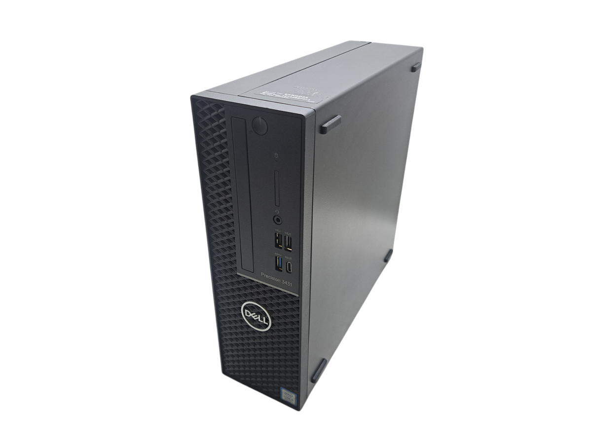

Dell SFF OEM PC mit low profile 1050 Ti
Lass so eine Bios Batterie mal ca. 2cm sein pi mal Daumen, dann ist schon das Netzteil direkt darunter.
Man könnte sogar das Netzteil aus dem Gehäuse nehmen sofern die Kabel ausreichen, hätte man noch genug Platz nach unten. Dann hat man den Platzvorteil von SFF aber verloren und könnte auch gleich nen Tower nehmen.
Ja, "habe alle SFF Kisten schon durch" und "Mod wird schon passen", da sind wir drüber hinweg mittlerweile. Könnte sein, dass da tatsächlich eine 2 Slot Karte rein passt. Aber dann sind zwischen PSU und Lüfter noch 1mm.

Ne, das bringt Null da weiter rumzubasteln. Wenn er jetzt noch die Quadro holen würde, und noch drei Adapter dazu, das kostet mehr, als nen neuen mini PC mit iGPU. Die haben ja glaube ich auch noch mini DP. Hätte da sogar noch ein paar Adapter rum liegen aus den Radeon Zeiten, aber die nach CA zu schippern lohnt eh nicht. Keine Ahnung, was für Displays er hat, wahrscheinlich noch DVI, wenns hoch kommt mit HDMI.
Ist halt die Frage, ob man nicht lieber für das Geld von PC+GPU einfach einen PC mit besserer/modernerer iGPU holt.

Die Kühlung von den SFF Fertig PCs ist auch nicht ausgelegt für eine GPU, da wirds sehr laut und es passen nur winzige Lüfter rein. Und soweit ich mich erinnere haben einige dieser SFF Kisten auch abgespeckte PCIe Slots dort wo die Dualslot Karte reinpassen würde.

Da will er eine GPU rein basteln. Ich habe ihm unter Vorbehalt die MSI GeForce GTX 1050 Ti mit low-profile bracket empfohlen, die habe ich bei mir schon in einen ähnlichen SFF Rechner gepackt. Er hat jetzt folgende GPU gesehen:

Ja, er hat sich jetzt ohne mich nochmal zu fragen so einen DELL SFF Rechner mit i5-9500, 16 GB, 500GB SSD und 1 Slot P620 2 GB geholt. Drei Displays ist erfüllt, wie gut Phoenix läuft wird man/er sehen. Meine erste Wahl wär es ja nicht gewesen. Aber wir müssen ja nicht glücklich werden mit ^^
