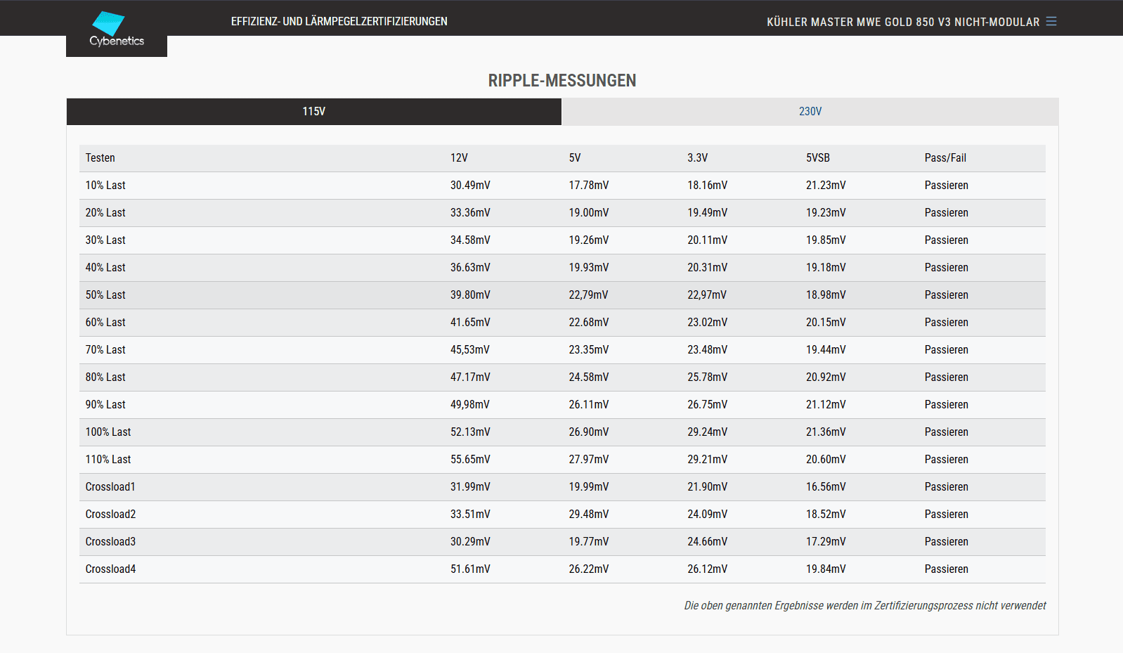

Cooler Master MWE Gold 850 V3 80 PLUS Gold Netzteil, ATX 3.1 - 850 Watt 75.90
Das Teil ist laut und scheiße, das hat auch zu hohe Ripplewerte im Vergleich. https://www.cybenetics.com/evaluations/psus/2825/
Die sind deutlich leiser und viel besser ausgestattet mit Semipassiv Modus.
