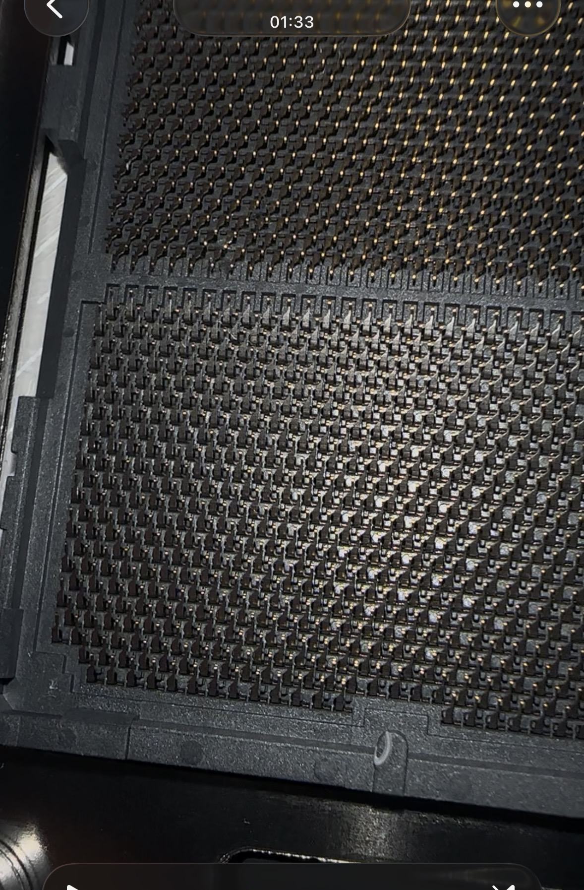

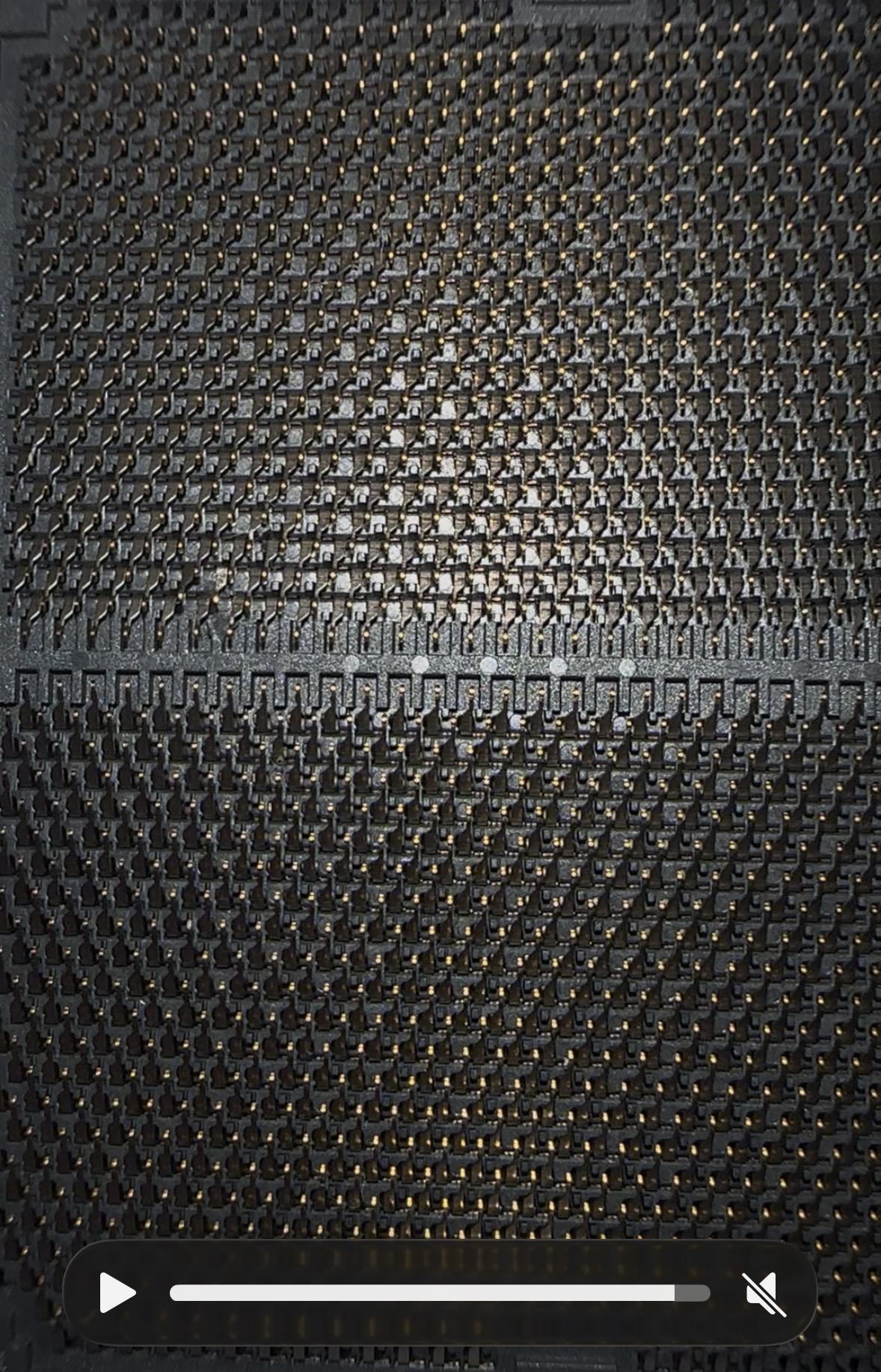

So sieht es aus ich hoffe mann kann es gut sehen. Jeden Falls danach wollte der pc nicht booten die Dram led hat dauerhaft geleuchtet . Habe dann die CMOS Batterie rausgeholt für paar Minuten dann hat der Pc gebootet ich konnte ihn normal nutzen erstmal. wenn ich expo Profile einschalte und Testmem5 mache gibt er mit error wenn ich expo ausschalte läuft der test Normal. Und da hat das bild mal schwarz mal bild geflackert habe geguckt wegen kabel oder ob die Grafikkarte richtig saß dann hat es aufgehört zu flackern bin mir nicht sicher ob es was mit der cpu sockel zu tun hat
So sieht es aus ich hoffe mann kann es gut sehen. Jeden Falls danach wollte der pc nicht booten die Dram led hat dauerhaft geleuchtet . Habe dann die CMOS Batterie rausgeholt für paar Minuten dann hat der Pc gebootet ich konnte ihn normal nutzen erstmal. wenn ich expo Profile einschalte und Testmem5 mache gibt er mit error wenn ich expo ausschalte läuft der test Normal. Und da hat das bild mal schwarz mal bild geflackert habe geguckt wegen kabel oder ob die Grafikkarte richtig saß dann hat es aufgehört zu flackern bin mir nicht sicher ob es was mit der cpu sockel zu tun hat.

Ich sehe da keine verbogenen Pins irgendwie
Ich habe mal zwei Hilfslinien eingefügt, damit kann man die drei verbogenen Kontakte einwandfrei erkennen, die obere Hälfte reihe zwei Pin 6 und 7 um eine halbe reihe versetzt, und reihe drei Pin 6.
Edit:
Es gibt Waldemar, der CPU Sockel erneuert, mein Zitat unten.
CPU Sockel erneuern für Sockel AM5 kostet ca. 50 Euro bei Waldemar.
