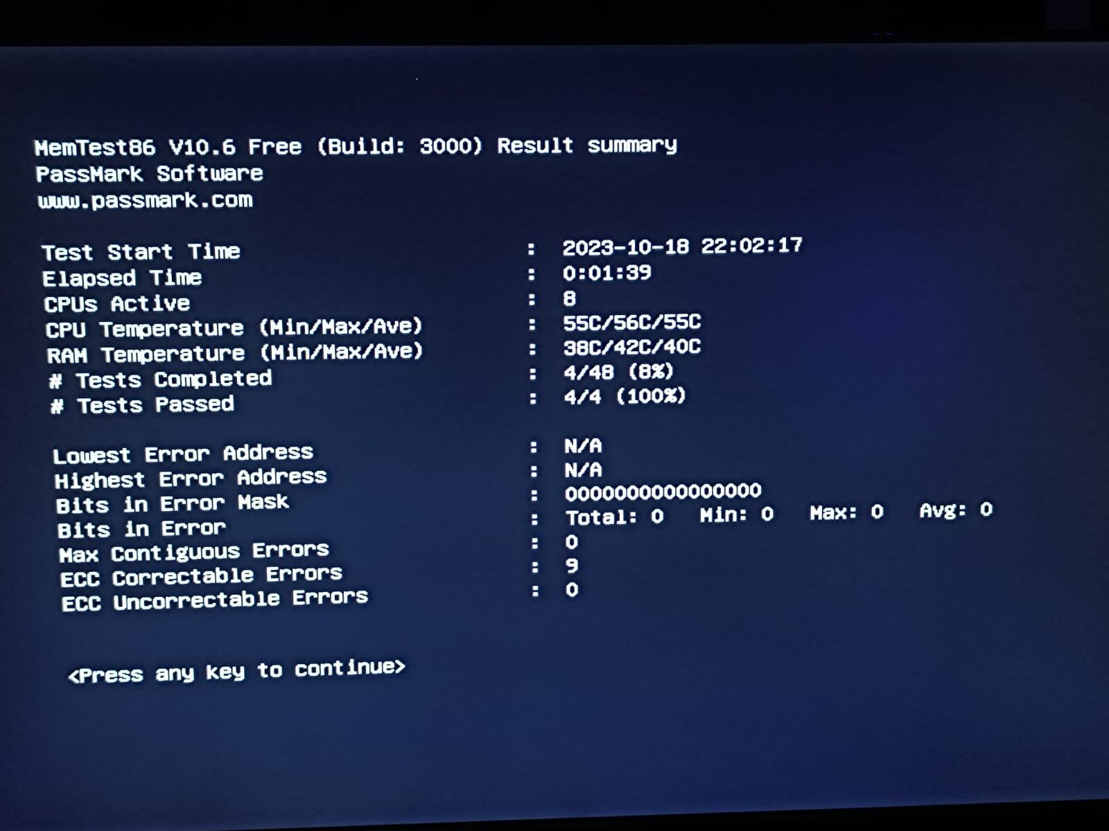

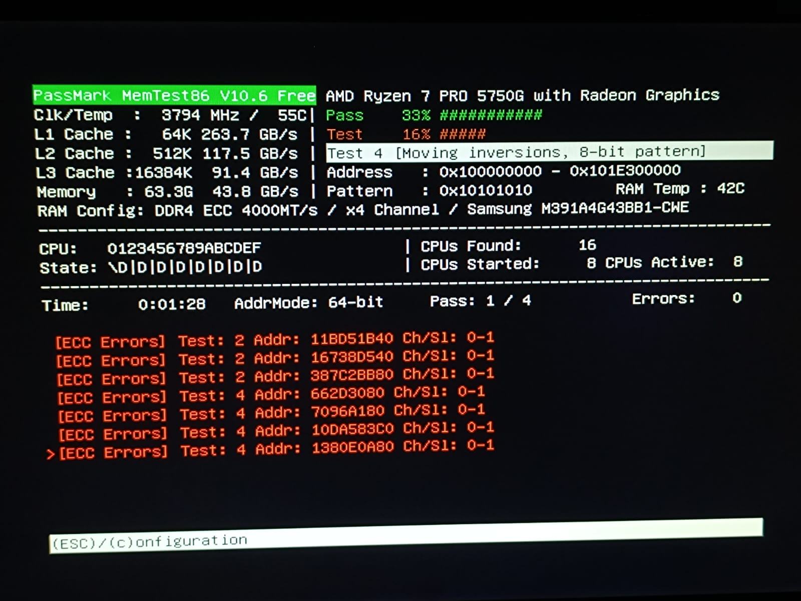

Hm. Bin leider kein Experte im Auswerten von Memtest, müsste man ggf. mal KIs befragen.
Hab seinerzeit mal die ECC Funktion per Memory OC getestet, weil der Cezanne am B550 ja keine echte ECC Überprüfung per Injection hat. Mit 2 Modulen hats dann erst bei 4000MHz cl22 Fehler gegeben, ganz nice eigentlich, gelaufen is trotzdem weil ausbesserbare Fehler. :fresse:
Sah bei mir etwas anders aus, woran auch immer das liegen mag, damit kenn ich mich zu wenig aus:
Am Ende in der Auswertung steht dann, ob die Fehler Correctable oder Uncorrectable waren, siehe hier:
Meine Frage zielt auf folgendes ab:
Werden deine ECC Fehler immer mehr, wenn der Memtest lange läuft, oder bleibt es bei ein paar Fehlern am Anfang?
Wenn es immer nur ein paar Fehler am Anfang sind und diese korregierbar sind, könnte man das ggf. ignorieren... so mein Gedanke.

aber der fehler trat ja unabhängig von den modulen auf also ich hatte mehrere ecc kits bzw einzeln die ich getestet hab
ja mit dem test in den fall ist auch schon eine sache da kommt drauf an wie wird der erste start des mainboards gemacht, war das netzteil vorher aus oder an geschaltet an der rückseite bzw steckdosenleiste an oder aus
ich denke sogar wenn man es net wüsste würde es im normalen alltag nichtmal auffallen
einsatz workstation:
früh ins arbeitszimmer> steckdosenleiste an schalten> pc anschalten > (da ist alles gut) laufen lassen> abends aus >steckdosenleiste aus ,
am nächsten tag das selbe spiel......
würde man aber die kiste anmachen beim ersten start ,ist alles gut und zb 3h später nur Herunterfahren und die Steckdosenleiste anlassen..
nach 1h wieder an (zeit egal) haste die Fehler
und nach reset wieder spurlos verschwunden als wär nie was gewesen.

oh viel text lese ich gleich
mit den 2 letzten beiden tritt der fehler auf
neuste 2201 Improved compatibility for storage system > fehler
2101 "1. Improved DRAM stability> fehler
2002 > ok
Oh ok und wie wirkt sich das aus? so wie mein fehler? was hast getan oder abgestossen da eh zu alt?
Ich hab das Board noch am laufen, ich starte den Server nach einem Coldboot einfach nochmal neu aber selbst wenn nicht bekomme ich keine ECC Errors in den Log.
In der Regel läuft der Server so 200 Tage am Stück bis ich mal Rebooten muss nach einem Update oder USV Test das ist verschmerzbar.
Zusammenfassend würde ich sagen es ist lediglich ein Bug und kein echtes Problem.
