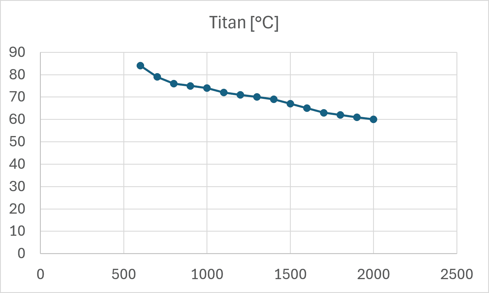

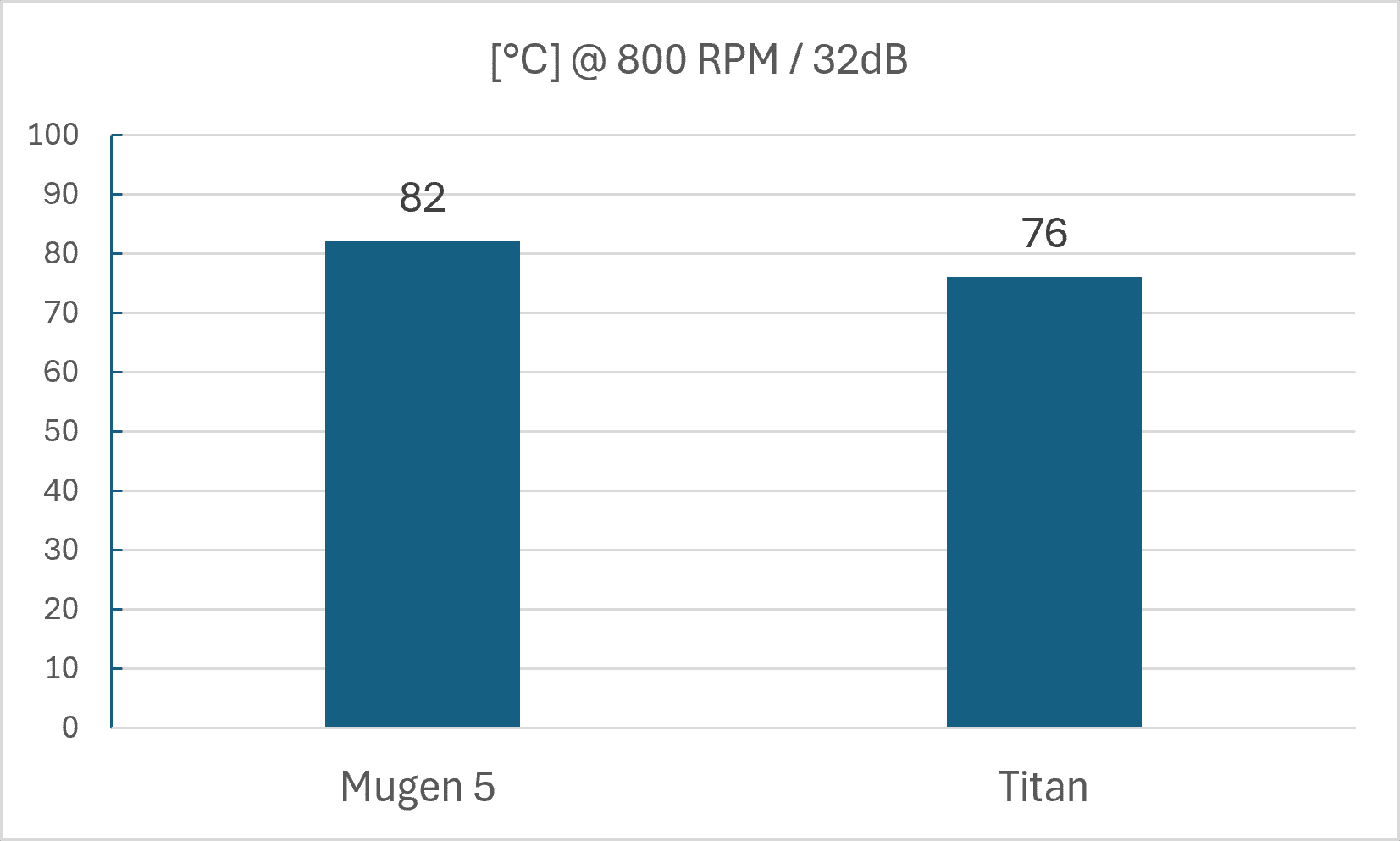

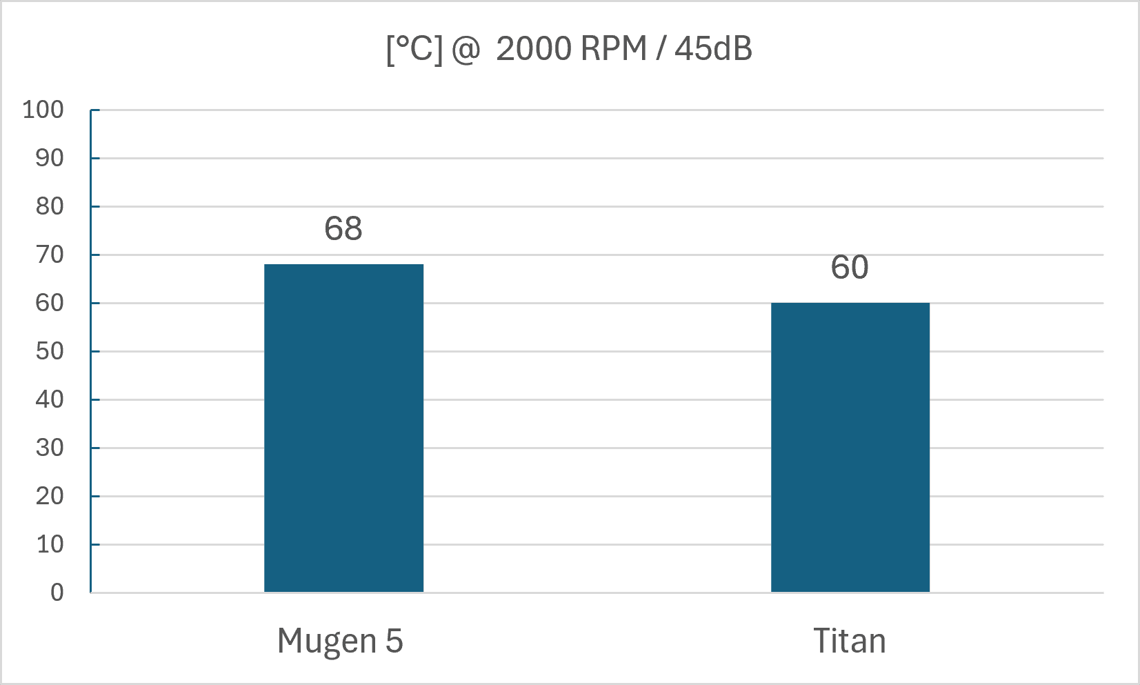

Wie eingangs erwähnt möchte ich die Leistung des Silentware Titans mit einem älteren Kühler vergleichen. Hierfür habe ich mir den alten Mugen 5 von Scythe als Opfer ausgesucht. Um den Vergleich etwas fairer zu gestalten, habe ich beim Test für beide Kühler die gleichen Silentware Lüfter genutzt (auf dem Bild sind Arctic Lüfter als Platzhalter drauf). Der Mugen 5 ist in den Abmessungen sehr ähnlich zum Titan, setzt aber auf einen großen Turm statt zwei getrennten. Die Anzahl der Heatpipes ist identisch.
Für den ersten Vergleich habe ich die Lüfterdrehzahl für beide Kühler auf fixe Werte eingestellt und die Geräuschkulisse mittels Smartphone gemessen. Der i9-10850k wurde mittels Cinebench R23 aufgeheizt. Laut HWInfo lag der Takt dabei bei stabilen 4,1 GHz, die Leistungsaufnahme hat sich bei 125 Watt eingependelt. Das entspricht in etwa den offiziellen Limits von Intel im PL1 und kann auf dem Board leider nicht erhöht werden. Die Tests wurden bei Raumtemperaturen von etwa 20-21°C durchgeführt.
Im Vergleich ist der Titan bei jedem Durchlauf ein gutes Stück kühler gewesen. Auch bei niedrigen Drehzahlen lässt sich die CPU dadurch leise kühlen. Aus dem geschlossenen System waren die Lüfter auch bei 800 RPM hörbar, aber keineswegs aufdringlich. Bei 2000 RPM waren sie jedoch deutlich stärker wahrzunehmen und an der Schwelle zu störend. Zuletzt habe ich noch die Temperatur des Titan gegen die Drehzahl aufgetragen. Die Werte habe ich manuell aufgezeichnet, daher ist der Graph nicht "glatt" geworden. Der Mugen kann noch überraschend gut mithalten, wohl auch dank der neuen Lüfter. Dennoch bietet der Titan durchweg niedrigere Temperaturen und stellt damit auch ein gutes Upgrade dar, besonders optisch.
Im automatischen Lüfterbetrieb ist der Titan angenehm leise - im idle nicht aus dem System rauszuhören und unter Last nicht aufdringlich laut.
