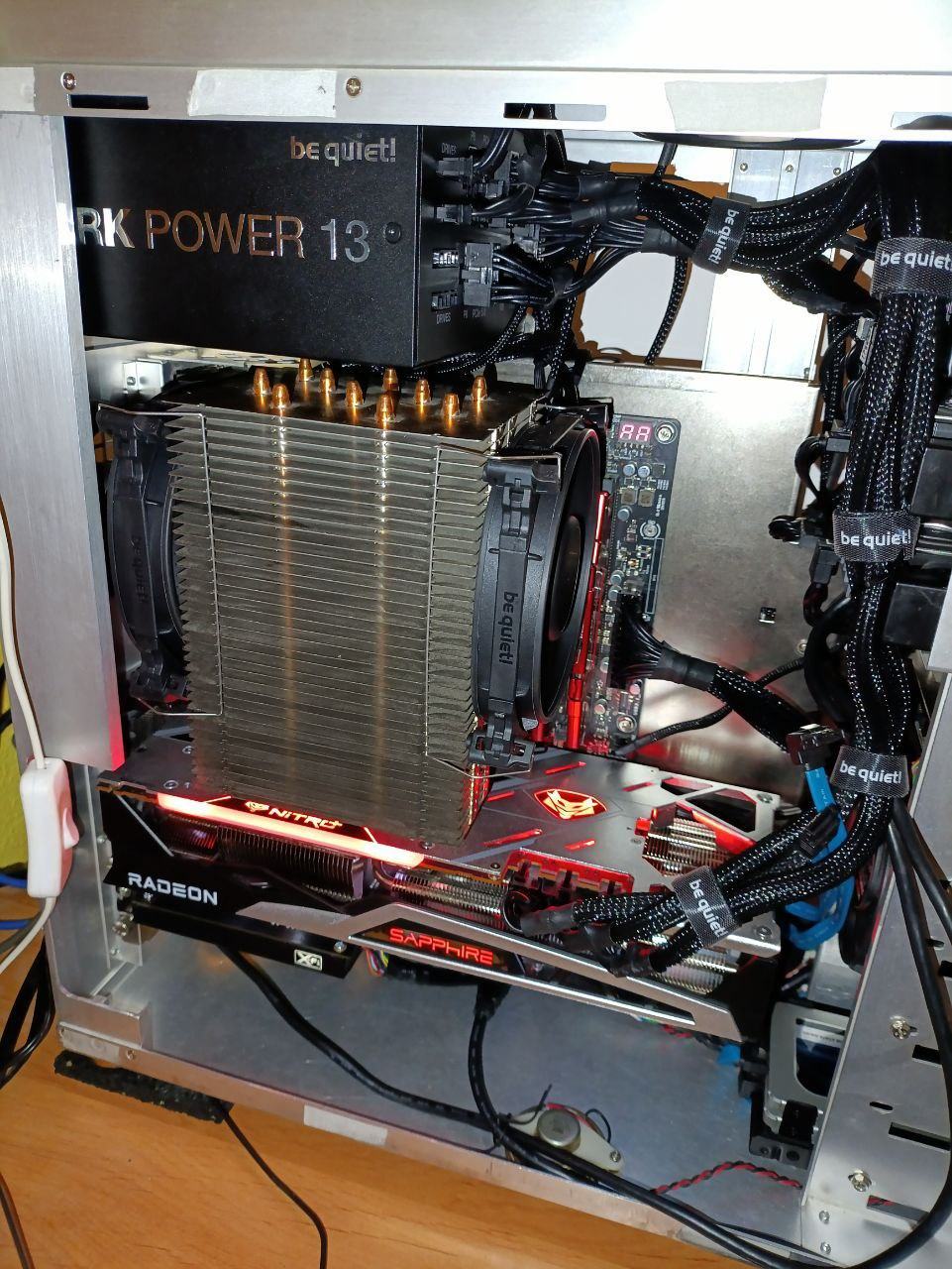

Hallo, einige werden ihn noch kennen, den legendären Monsterkühler von Scythe, der Orochi mit 10 Heatpipes...
Ja er geht noch zu adaptieren, wenn man selber Hand anlegt, eigentlich ganz Simpel zu realisieren.
Habe mir aus einer 2 mm Aluminiumplatte eine aufnahme gebaut der dann einfach in die AM4 Backplane verschraubt wird, AM5 sollte also auch gehen, da gleiche Lochabstände... war etwas Arbeit mit meinem Proxxon.
Hatte vorher das Asus C6H X370, das hatte noch eine Besonderheit nämlich extra Montagelöcher mit AM3 abständen, man brauchte nur eine AM3 Backplane und konnte den Orochi so direkt verschrauben mit Originalzubehör.
Das sah damals so aus:
Damaliger erster Umbau: https://www.hardwareluxx.de/communi...r-vi-hero-x370.1159090/page-248#post-27916718
Schon auf dem C6H lief er dann zuletzt mit meinen Ryzen9 5950X und war dort sehr gut von der Kühlleistung, mittlerweile habe ich aber auch ein anderes Gehäuse, da das ganze einfach extrem beengt war.
Da ich mir aber das Asus VIII Dark Hero besorgt hatte, ging das nicht mehr, nun aber bin ich dazu gekommen.
Das Tolle an dem großen Gehäuse ist, das ich ihn auch hochkant wieder reinbekomme und dazu noch mein überladenden NVME Thermalright HR-09 2280 Pro Kühler neben der CPU problemlos weiternutzen kann.
Das war erstmal nur der Bericht, leider konnte ich heute nicht weiter machen, da mir so längere Rändelschrauben fehlen, durch die Größe des Kühlers ist es äußerst schwer das ganze dort händisch zu verschrauben, also erstmal entsprechende bestellen.
Wenn die da sind und ich ihn dann Final verpflanze, gibt es noch Update.
Werde ihn versuchen so nur im Gehäuse Airflow Semipassiv zu testen, ansonsten kommt über die RAM dann einfach noch ein 120er der durchbläst, wie es beim alten Aufbau war, aber das neue Gehäuse ist deutlich effizienter zu Kühlen, mit vorne 2 140er, oben 2 140er, unten ein 120er und hinten raus auch ein 120er, alles bequiet Silent Wings 4.
