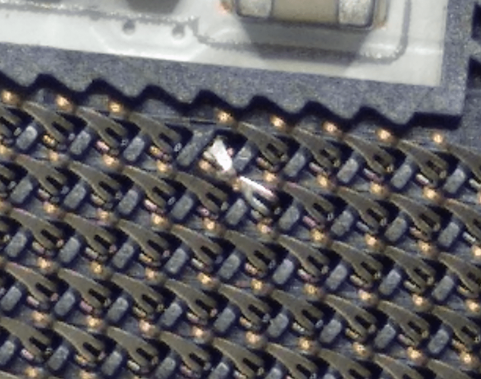

Ich hatte mir diese Woche bei Alternate ein Gigabyte Z890 Aero G Mainboard für meinen neuen Ultra 270K Plus gekauft welches ich Gestern in einem stark beschädigten Paket, aus der DHL Packstation gefischt habe, DHL hat versucht den Schaden in Grenzen zu halten.
Das Mainboard lag im unbeschädigten unteren Teil, darüber typisches braunes zerknülltes Füllpapier.
Da mit dem Mainboard Karten und dem Mainboard selbst alles in Ordnung aussah, hab ich es erst mal verwenden wollen. Wusste dabei nicht, dass man mit Licht von verschiedenen Seiten den Sockel untersuchen sollte und habe daher nur eine normale Sichtkontrolle gemacht, nichts aufgefallen.
Hab dann die CPU wie in den letzten 15+ Jahren (gefühlt 100x gemacht - seit Intel solche Sockel hat) auch vorsichtig in den Sockel gelegt und dann einen ersten Test mit einem RAM Riegel in A2 gemacht, also der Standard Port für einen Riegel. Er hat ins BIOS gebootet und den RAM korrekt erkannt. Als ich dann den zweiten in den B2 steckte, fingen die Probleme an. Wie sich rausgestellt hat, ist der komplette B Kanal (B1/B2) "defekt", nach zig versuchen hängt das Mainboard immer beim Fehlercode C1 fest.
Vorhin hab ich dann gelesen wie man den Sockel Check richtig macht und dann sind mir auch prompt drei verbogene Pins an drei unterschiedlichen Stellen aufgefallen, ein Pin ist, soweit ich es sagen kann, nach hinten abgeknickt. Hab nun weitere Tests sein lassen.
Kein Schimmer wie das passieren konnte.
Was tut man in einem solchen Fall außer zu Fluchen. xD
Das wird sicherlich kaum von der Garantie gedeckt... 300 Euro hab ich noch nie für ein Board ausgegeben und dann so etwas. Ich gehe auch eher nicht davon aus, dass es von dem Transportschaden kommt.
Mit welchen Reparaturkosten muss man da rechnen? Hab ich generell noch nie gebraucht.
Bringt es überhaupt etwas sich an Alternate zu wenden? War auch meine erste Bestellung dort.

Bei verbogenen CPU Sockel Kontakten normalerweise nicht.
CPU Sockel erneuern für Intel Sockel 1851 kostet ca. 50 Euro bei Waldemar.

Weil ich eben nicht mit 100%iger Sicherheit sagen kann, ob es wirklich defekt ankam und das auch nicht beweisen kann. Ich nehm jetzt die 50 Euro Reparatur als Lehrgeld. :fresse:
Das nächste Mal reagiere ich einfach anders, sprich ein beschädigtes Paket geht zurück und neue Mainboards werden gründlicher geprüft, vor allem der Sockel inkl. Bilder.

Die Schutzkappe auf dem CPU-Sockel, hast du die Schutzkappe wie von Intel empfohlen entfernt, im Video ab Minute 1:47 zu sehen?
Weil wenn du wie im Video bei Minute 1:37 die Schutzkappe entfernst, hast du gute Chancen Kontakte im CPU Sockel zu verbiegen.
Wie genau muss ich mir das mit der Schutzkappe vorstellen? Sorgt die noch zusätzlich dafür, dass die CPU korrekt angedrückt wird beim einsetzen oder ist es wirklich einfach nur eine Schutzkappe?
Die hat nur eine Schutzfunktion und ist quasi von oben in das Retention Modul (Metallrahmen der den Prozessor in den Sockel drückt) geclipst.
Man öffnet den Haltebügel, klappt den Metallrahmen auf, setzt die CPU richtig in den Sockel, klappt den Metallrahmen zu, beim schließen des Haltebügels kommt Druck auf das System und die Schutzkappe springt ab. Dadurch ist der Heatspreader des Prozessors frei und bereit für die Kühlermontage.
Nein das ist einfach nur eine Schutzkappe, wie im Video zu sehen.
Ich klappe den CPU Sockel auf und nehme die Schutzkappe ab.
Auf gar keinen Fall solltest du die Schutzkappe wie im Video ab Minute 1:37 zu sehen bei geschlossenem CPU Sockel abnehmen, fallen lassen und einmal durch die Sockel Kontakte ziehen, wie im Video zu sehen.
Ja, dann sehe ich da kein Problem wegen der Kappe bei mir. Da zu keiner Zeit irgendwas den Sockel berührt hat zwischen Kappe abnehmen und CPU einsetzen. Eigentlich bin ich da ziemlich vorsichtig und lasse mir Zeit.
Ich muss aber gestehen, dass ich mir den Sockel noch nie näher angesehen hatte bis jetzt zu den verbogenen Pins. Mir war gar nicht klar wie ungeschützt diese im Sockel eigentlich sind. Da sind mir die AM4 Pins an der CPU lieber, mit denen ich letzten Monat wieder zu tun hatte, wegen des CPU-Upgrades bei nem Kumpel. Klar, Highend CPUs sind gerne mal deutlich teurer als Mainboards und den Sockel kann man leichter ersetzen, darum die Kontakte am Sockel selbst und keine an der CPU. In meinem Fall jetzt waren Mainboard und CPU fast gleich teuer.
Wie hast du die Schutzkappe auf dem CPU-Sockel entfernt?
Wie schon erwähnt, die Schutzkappe kann die Kontakte im CPU Sockel verbiegen, wenn dir die Schutzkappe in den CPU Sockel fällt, bei geschlossenem CPU Sockel.
Natürlich kann sie das, wie alles was auf den nackten Sockel fällt. Die Kappe selbst ist aber so dran geklippt, dass man sich schon extrem ungeschickt anstellen müsste, damit die Kappe in den Sockel fällt. Diese ist ja deutlich größer und an den Außenseiten angeklippt, löst man sie auf einer Seite außen, kann man sie nach oben hinten wegnehmen. Da müsste sie einem schon aus der Hand rutschen und dann extrem ungünstig fallen, dass sie im geschlossenen Zustand auch nur in die Nähe der Pins kommt.
Ich hab jetzt so seit ~19 Jahren Intel CPUs im Einsatz und das ist jetzt die 5. Intel CPU. 2500K, 8700K, 14700KF, Ultra 270K Plus und vor alle denen noch einen, den ich nicht mehr weiß. Alle oft mehrmals eingebaut, wie der 8700K, den hatte ich geköpft und LM Paste benutzt und das auch mal erneuert. Der sollte durch den Ultra 270K Plus ersetzt werden.
Genau das ist im Video passiert, deshalb die Schutzkappe niemals bei geschlossenem CPU Sockel abnehmen oder einsetzten.
Einfach den CPU Sockel aufklappen und die Kappe abnehmen, oder wie von Intel empfohlen bei der CPU Montage automatisch auswerfen lassen.
Warum ein Risiko eingehen, wenn es auch komplett Risikofrei möglich ist die Schutzkappe zu entfernen.

Genau so mache ich das halt auch nicht, ich bin da deutlich vorsichtiger beim Abnehmen der Kappe.
Auch da könnte etwas passieren, wenn man zu grob ran geht, wie er im Video, mit noch größerer Fallhöhe. :-)
Dann so wie es Intel empfiehlt, wenn du wirklich null Risiko eingehen willst.
Egal wie man es macht die notwendige Umsicht ist das A und O.
Wobei ich den Intel - Retainer seit geraumer Zeit besser finde als die AMD Sockel (AM3, +, AM4) wo regelmäßig die Leute beim Kühler abnehmen die Prozessoren mit raus reißen.
Das passiert mit dem Retainer nicht und wird wohl einer der guten Gründe sein warum AM5 nun auch so aufgebaut ist.
Darum dreht man den Kühler vor dem Abnehmen. Aber ja, das ist ein guter Punkt.
Darum nimmt man die Schutzkappe ja auch nicht ab sondern lässt die eingebaute CPU sie raus drücken.
