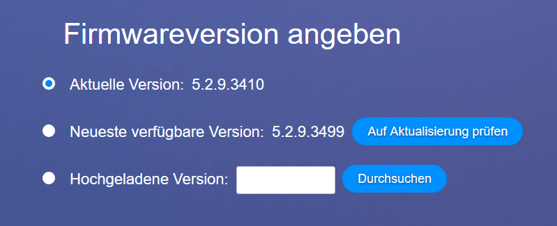

- Jetzt hat das NAS gestern Abend auf einmal Mucken gemacht, per Mail kam ein Problem bzgl. Firmware-Update und auf einmal war das NAS nicht mehr erreichbar.
- Es fährt zwar hoch, manchmal ist kurz der Login-Screen erreichbar, aber ein Login funktioniert nicht, pingbar ist es meistens auch nicht.
Hmmmmmm....Fehlersuche:
Wenn ich es ohne Disks hochfahre läuft's, FW-Update konnte ich so auch durchführen. Wenn ich aber eine meiner Disks dazu stecke, hängt es sofort wieder. Scheint kein richtiges System da zu sein....
Also habe ich eine andere kleine SSD genommen, nur diese ins NAS gesteckt --> eine neue Testinstanz lässt sich anlegen, alles scheint normal zu funktionieren.
-- Das neue Test-System zusätzlich mit der Samsung-SSD drin booten führt zu einem nicht erreichbaren System. Wenn ich die Samsung SSD im Betrieb einstecke (hot-swap), dann bekomme ich eine Fehlermeldung:
-- Stecke ich allerdings die HDD dazu (vorm Boot oder als hot swap) wird sie mir als Datenträger angezeigt, SMART-Werte sind gut - aber meine Daten sehe ich nicht. Ích will ja keinen neuen Speicherpool anlegen, ich will einfach die alten Ordner einbinden.
Aaaalso nehme ich mal an, dass die SSD eine Macke hat, zumindest mag mein NAS sie nicht mehr - aber "wat nu?"
Ich hätte gerne mein Daten-Archiv der HDD wieder im QNAP erreichbar. Die Platte scheint ja okay zu sein, aber warum sehe ich die Daten nicht? Und wie kann ich sie wieder sehen?
Ich hab keinen Bock, händisch den Kram über eine ext. Backup-Platte zu sortieren/kopieren und stundenlang hin und her zu spielen - das scheint mir irgendwie unnötig.
Kann mir da jemand einen Tipp geben, wie ich die Platte wieder eingebunden bekomme?
