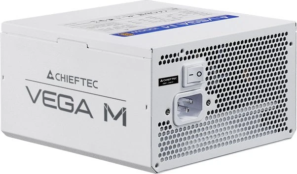

Selbst ein aktuelles 750W Netzteil wäre ausreichend für 9800X3D + 5080.
Gut zu wissen, ich danke dir.

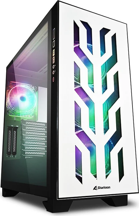

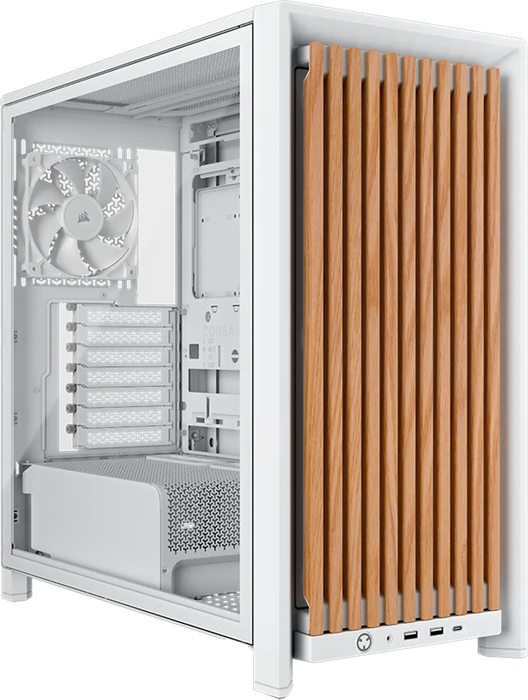

Also ich habe dir so gut es geht alles in Weiß zusammengestellt die 5080 Karte würde ich aber woanders kaufen bei Alternate wollen die 1400 € dafür HABEN:rolleyes2:
