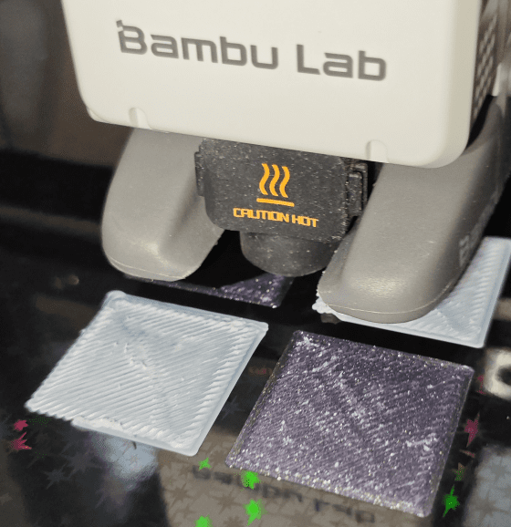

Momentan drucke ich ein PLA-Teil für die Kids mit weißer Schrift und farbigem Drumherum (oder andersrum), aber nur die eine Farbe ist gut abgestimmt. Vom weißen Filament kommt immer zu wenig, manchmal sehe ich kleine Lücken oder zum Beispiel sind i-Punkte im ersten Layer schon zu klein (und lösen sich dann teilweise direkt wieder ab).
Ich möchte dem Drucker gerne sagen "nimm 10-15% mehr von dem weißen Zeug, als das was du für den korrekten Wert hältst" - aber wie mache ich das?
Foto?

Aber nicht täuschen lassen! Selbst ohne Foto würde ich sagen: 10-15% mehr brauchst du auf keinen Fall... Mal eben 5% mehr ist schon viel.

Flussrate habe ich zwischen 0.98 (Standard), über 0.99, 1, 1.02 umgestellt und sehe keinen Unterschied.
Dann warte ich dazu auf die Fotos.
