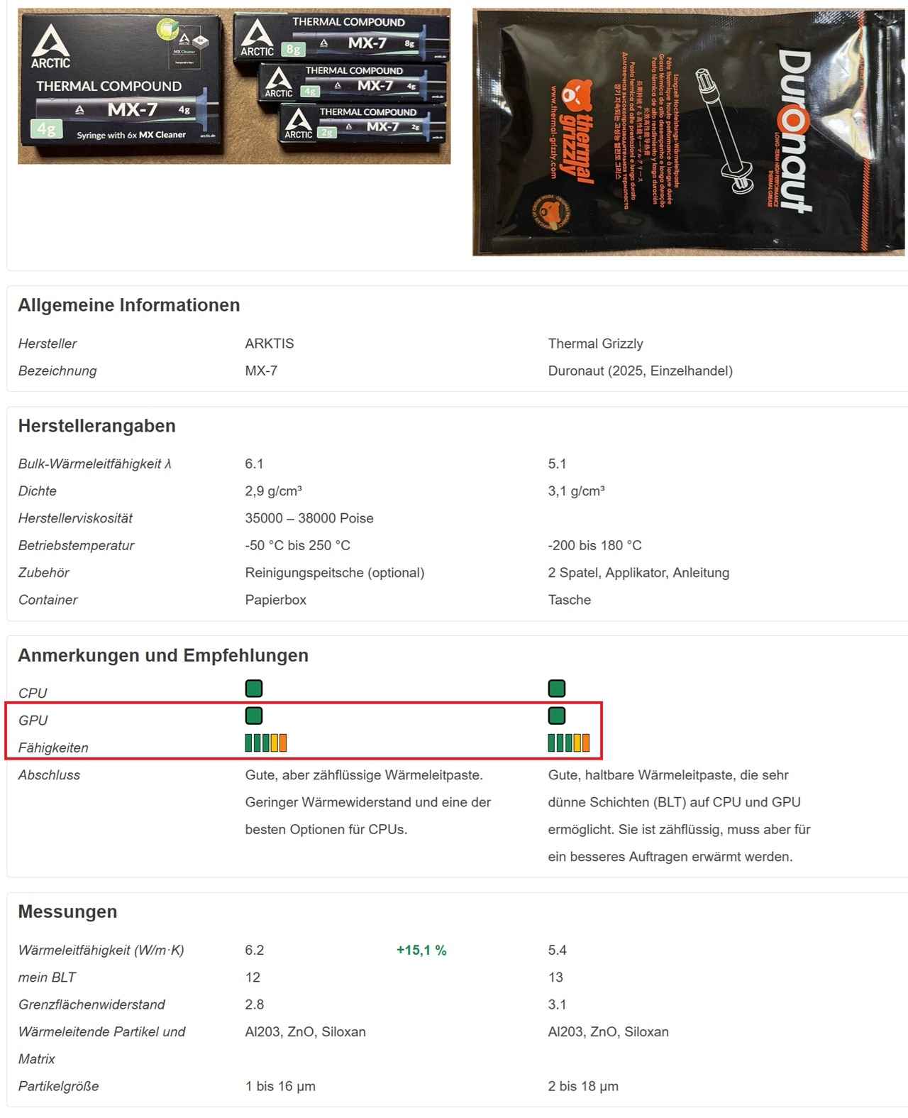

Als ich mit meiner 6900XT und dem Alphacool Kühlkörper ein ähnliches Verhalten hatte, war die Wärmeleitpaste hin.
Letzten Endes bin ich dann auf die Thermal Grizzly Hydronaut gewechselt. Da war der Hotspot wieder in Ordnung, bis ich die Karte nun eingemottet habe.
Wenn es am Durchfluss liegen würde, dann wäre sehr sicher auch die CPU-Temperatur angestiegen.
Bereite dich schon mal darauf vor, dass du die Wärmeleitpaste ersetzen musst.
Aber nimm eine WLP, die nicht so schnell an Pump-Out* leiden wird, oder du nimmst direkt ein Phasenwechselpad (PTM7950).
* Pump-Out ist der Effekt, dass die WLP über die Zeit durch Temperatur und Druck verdrängt wird zur Seite und sich irgendwann zu wenig zwischen Chip/Heatspreader und Kühler befindet.
