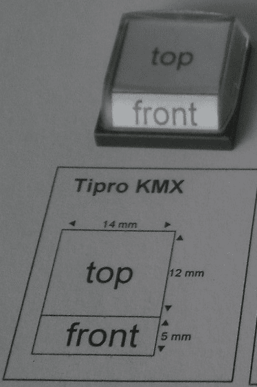

Ich habe nicht gesehen, dass die Tasten irgendeiner Norm entsprechen. Keycaps, die man kaufen kann haben oft auch unterschiedliche Höhe bzw. From, je nach dem wo sie sind.
Die gesuchten Tasten sollten nach Möglichkeit identisch sein, am Besten so wie die von dieser Tastatur.
Meine Messungen sind:
1,7cm breit und lang 0,7mm hoch.
unten sind sie etwas abgwinkelt und oben eine kleine Erhöhung.
Ein Kleber dürfte max diese größe haben: 1,5cm breit, 1,1cm hoch (das wird dann aber schwierig, ggf lieber 1mm kleiner)
