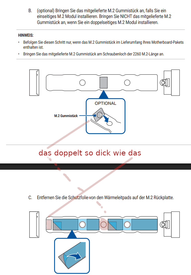

✅Problem 1. Installation der m.2 NVMe SSD: der Kühler des Mainboards passt nicht mehr drauf. Er klickt nicht mehr zu, auch bei ziemlich großen Druck. Die SSD ist also zu dick.
a) Macht man da normalerweise den dünnen Kühlkleber der SSD vorher ab?
Alternativ hab ich unten noch einen kleine Abstandshalter unter die SSD gemacht (optional nach Beschreibung wenn sie nur Einseitig ist.
b) Ohne diesen würde es die SSD leicht nach unten Biegen. Das könnte klappen aber die SSD wäre dann schief drin.
c) Mit aller Kraft den Kühler reindrücken
a, b oder c?
✅: 1 b) wurde gewählt. Es hat sich herausgestellt, dass der Abstandshalter dicker ist, als er sein sollte.

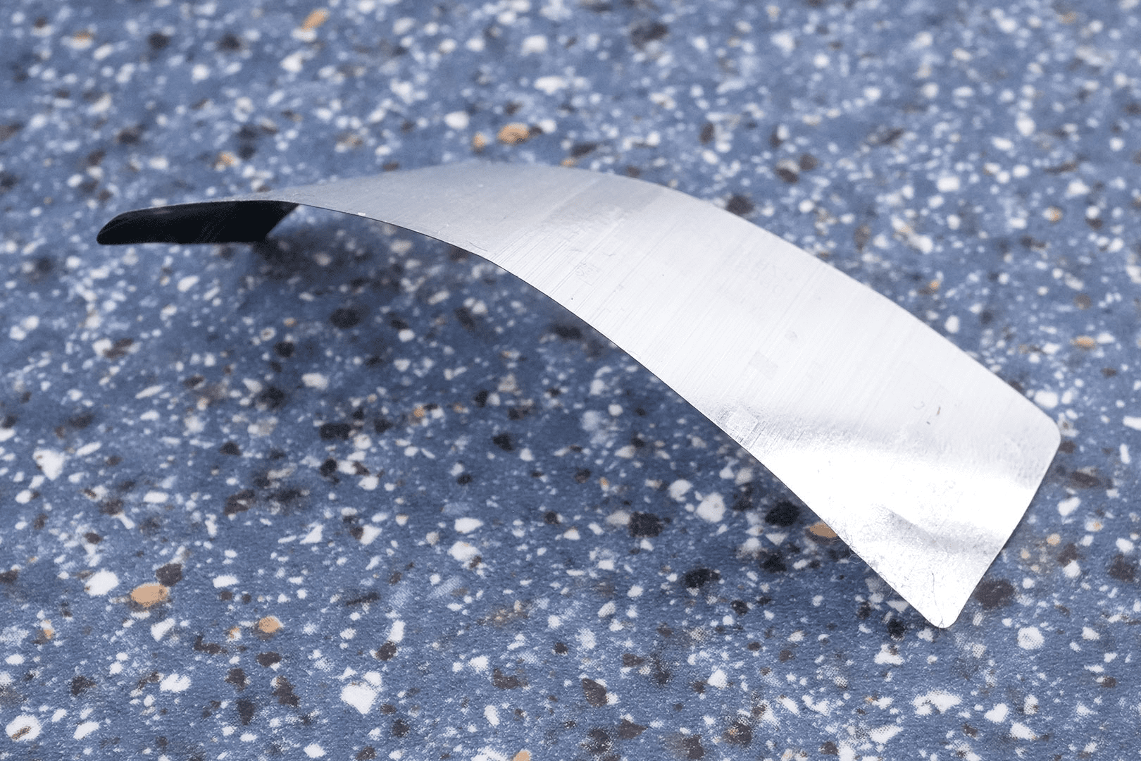

Die Furry hat auf der Speicherchip-Seite einen kleine dünne Metallfolie drauf:

Das Wärmeleitpad war nicht das Problem, sondern dieses Gummistück, welches man optional einsetzten kann, wenn die SSD nur auf einer Seite Speicherchips hat.

Die dünne Metallfolie von der SSD zu entfernen ist nicht notwendig denn die hat wiederum wohl kaum zwei Zehntel Millimeter in Dicke. Da dran darfs nicht scheitern denn wir sind hier nicht im Werkzeugbau.
Es ist auch nur noch ein winzig kleines stück bis der Kühler einrasten würde. Ich lasse es jetzt erst einmal so und besorge mit noch eine Skalpell oder so, um den Abstandshalter zu halbieren.

Statt das Gummistück zu halbieren nimm besser Isolierband um die Lücke zu zwischen Sockel und SSD zu schließen oder noch besser ein Wärmeleitpad in entsprechender Stärke.
Wärmeleitpad ist schon darunter. Es ist nur viel dünner. Mit dem Gummistück kommt die Rückseite der SSD (also die ohne Speicher-Chips drauf) gar nicht auf die Wärmeleitpads darunter. ohne dies könnte es diese sogar berühren.
