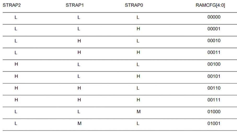

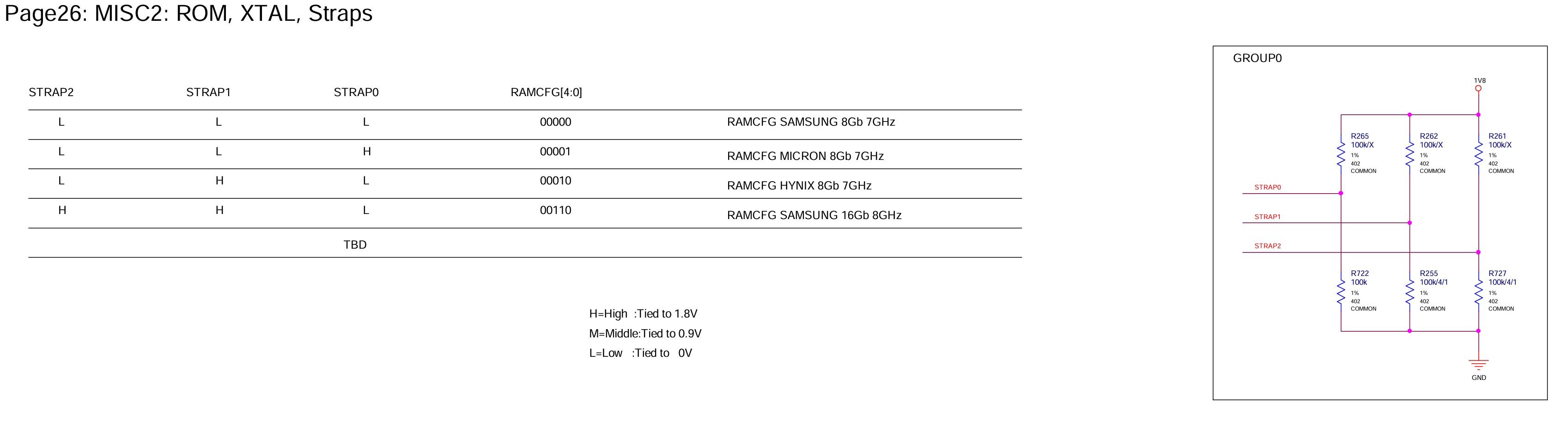

Zum glück gibt es zu der Gigabyte Karte ein paar geleakte Servicedokumente, worin auch beschrieben ist, welche Widerstände man wie ändern muss, damit die Karte auch mit anderem Speicher läuft, wie Hynix, Micron oder Samsung Ram, aber auch 16Gb Samsung Speicher (also 2 GB Chips) – nVidia hatte scheinbar intern experimentiert mit 16GB Ausstattung, aber das ganze nicht umgesetzt. Die sogenannte Strap-Konfiguration wird beim Start der GPU ausgelesen und somit die entsprechende Timing-Tabelle im Grafikkarten-Bios ausgewählt.
Also Strap-Widerstände auf der Karte um gelötet und nochmal getestet. Karte liefert Bild, aber sobald der Treiber geladen wurde, war sie sehr instabil. Wenn sie einmal hoch getaktet hat und dann wieder in den Idle-State wechseln soll, gab es ein Blackscreen oder eine vollflächige Farbe wie Rot, Grün oder Blau.

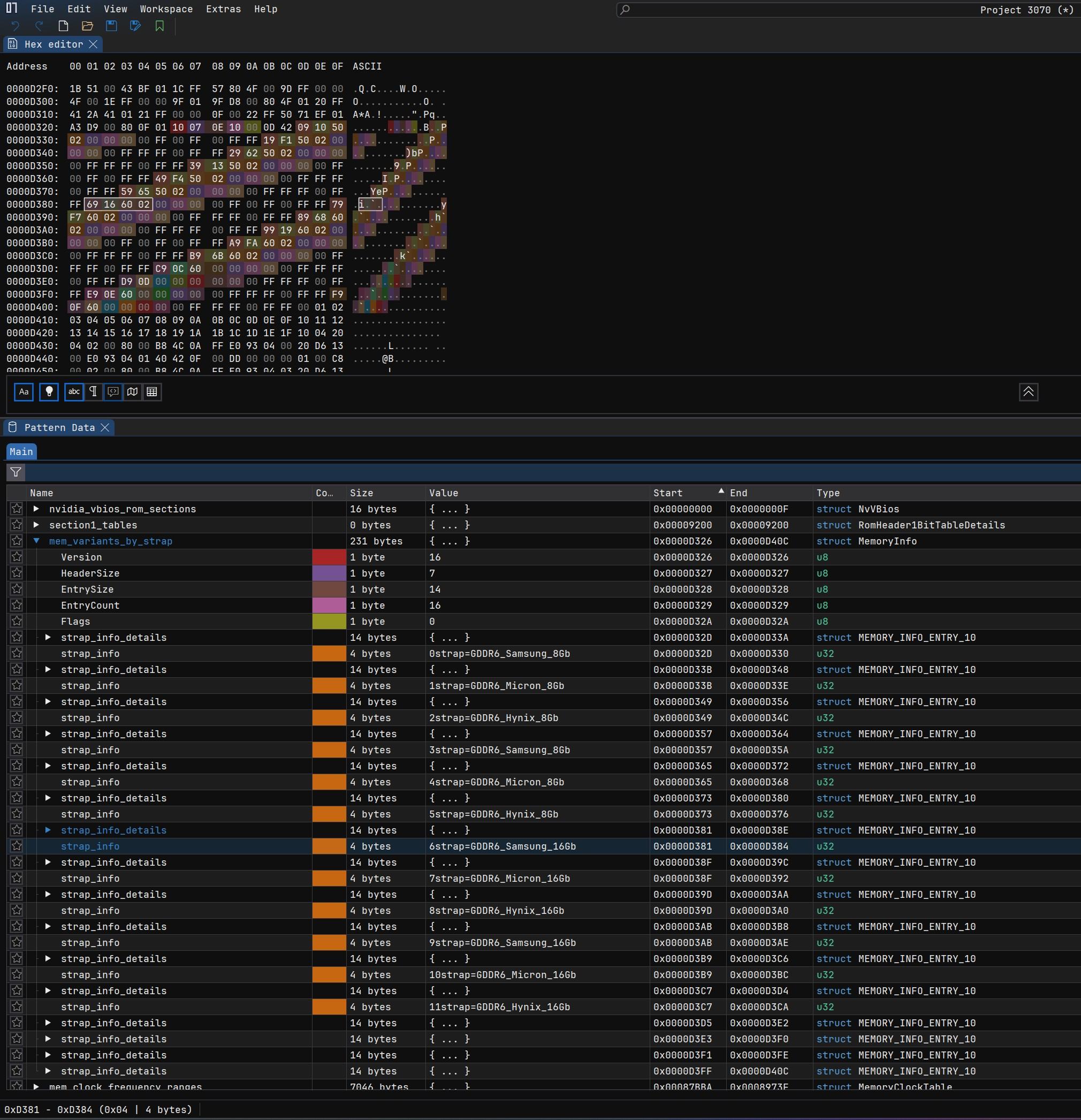

Dies wiederum brachte mich dazu, mir das BIOS mal genauer anzuschauen, mittels ImHex Editor.
Und mithilfe des durch den User „StViolenceDay“ im Techpowerup-Forum entwickelten Pattern-File, um das ganze besser Visuell darzustellen (Quelle: https://www.techpowerup.com/forums/...nsource-pattern-for-imhex.322299/post-5611841)
Interessanterweise fand ich so schnell heraus, dass es noch mehr Strap-Konfigurationen im Bios gab, als in dem Servicedokument
Jetzt wird es sehr trocken aber vieleicht interessiert es den ein oder anderen 😆 ...Hier mal ein direkter vergleich zur 8Gb StrapConfig 0 (Links) und der StrapConfig 6 (Rechts). Bei Densitry sieht man dass wohl die 5 eine Speicherkonfiguration mit 8GB angibt, und eine 16 mit 16GB.
Wenn man die Zahl der jeweiligen StrapConfig kennt (hier also 0 für 8GB Samsung, und 6 für 16GB Samsung) kann man damit in die "mem_clock_frequency_ranges" Tabelle gehen.
Darin gibt es mehrere Schlüssel von 0-9 - diese stehen für verschiedene Taktstufen des Speichers, Schlüssel 0 z.B. für 0-540Mhz, Schlüssel 1 für 541-1249Mhz, Schlüssel 2 für 2005-4699Mhz und wie hier im Beispiel jetzt Schlüssel 3 für 4700Mhz-5250Mhz (zu sehen jeweils beim Eintrag "FreqMinimum" und "FreqMaximum". Das geht bis Schlüssel 6 wo der Takt mit 6301-16383Mz angegeben ist, die anderen Schlüssel sind mit 0Mhz angegeben, also nicht genutzt.
Wenn man jetzt die Timings für den Speichertakt-Bereich wissen will, gibt es weitere unter-Schlüssel, 0-13, diese stehen jetzt für die StrapConfig (die letzten paar sind ebenfalls leer bzw. sind Platzhalter).
Darin gibt es jetzt ein paar Basic-Timings - wo man hier schon im Bild sieht - gibt es hier bereits unterschiede zwischen der 8GB Version und der 16GB Version (Flag4). Aber es gibt hier auch einen Eintrag "tweak_timings_index" - dieser wert gibt den Eintrag in der eigentlichen großen Timing-Tabelle an, die "mem_tweak_timings". Mit der Indexnummer kann man sich jetzt den entsprechenden Eintrag raussuchen und sich die Timings anschauen, aber hier weiß wohl nur Nvidia was welcher Eintrag genau ist. Auch hier gibt es in jeder TaktStufe leichte unterschiede
Strap Konfig 9 z.B. ist auch für 16Gb Samsung Chips, die 9 ist Binär die 1001. In einem Servicedokument zu einer RTX2080TI war die Strap-Liste etwas weiter ausgeführt, worin beschrieben ist, wie die Widerstände da angepasst werden müssen.

Also weiter mit den zuvor gesetzten Strap Konfig 6 und im Bios geschaut was da anders ist. Bei einigen Taktstufen sind beim Strap6 die Speicher-Timings anders als beim Originalen Strap0. Im Vergleich zu einer RTX3060-12GB waren die 16GB Timings im RTX3070 Bios hier und da anders.
Das erklärte, warum bei bestimmten Taktraten die Karte instabil lief.
Nvidia hatte hier scheinbar nicht weiterentwickelt und die Karte nie Stabil gemacht.
Übrigens – auch in allen anderen RTX3070 Bios Versionen der anderen Hersteller ist exakt die selbe Strap-Konfiguration mit den gleichen Speichertimings hinterlegt – ich vermute mal, dass die Hersteller sich an die nVidia vorgaben halten müssen und nur hier und da etwas am Takt ändern dürfen und ihr Namen ins Bios schreiben dürfen.

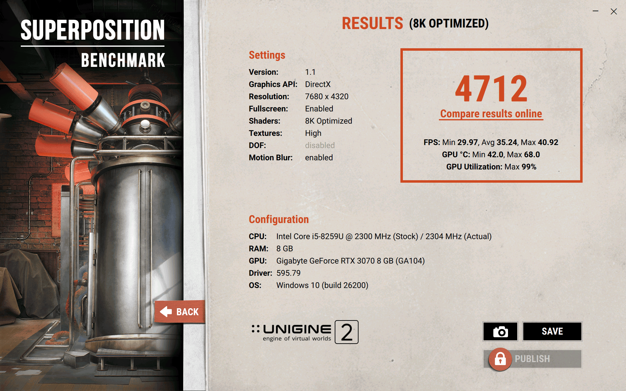

Hier die Benchmarks im 8GB Modus
einmal mit Default-Takt:

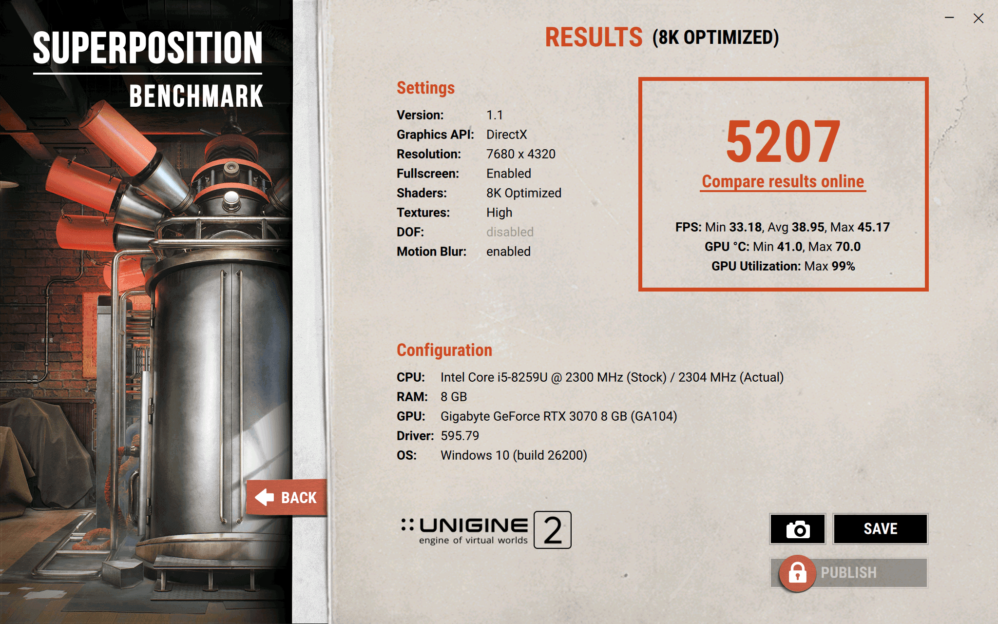

und übertaktet:

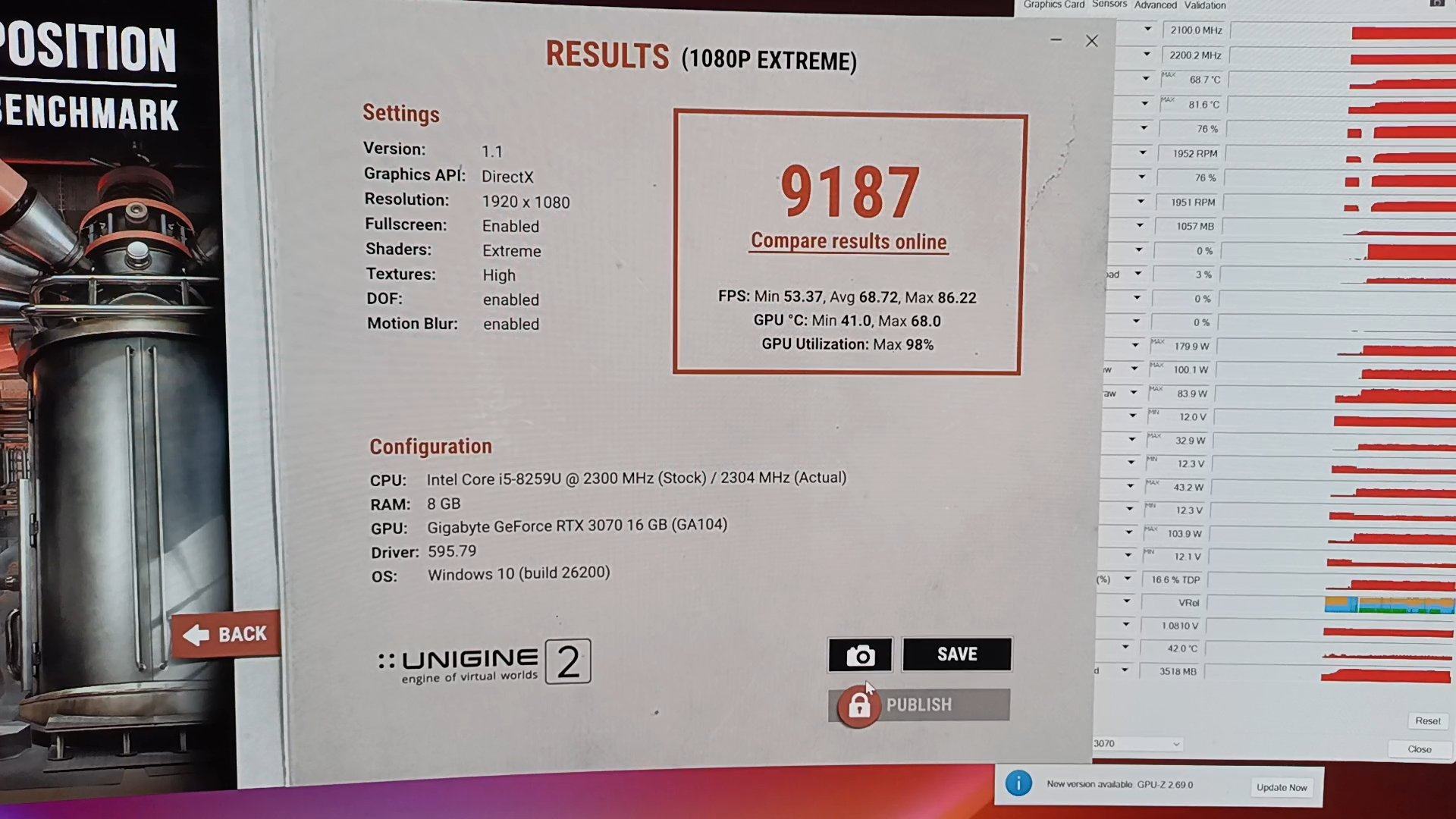

und jetzt nochmal im 16GB Modus
auch einmal mit Default-Takt:
und übertaktet:
wie man sieht, ist sie hier durch den deutlich höheren Takt trotz etwas schlechteren Timings etwas schneller als wenn es eine übertaktete 8GB Karte wäre

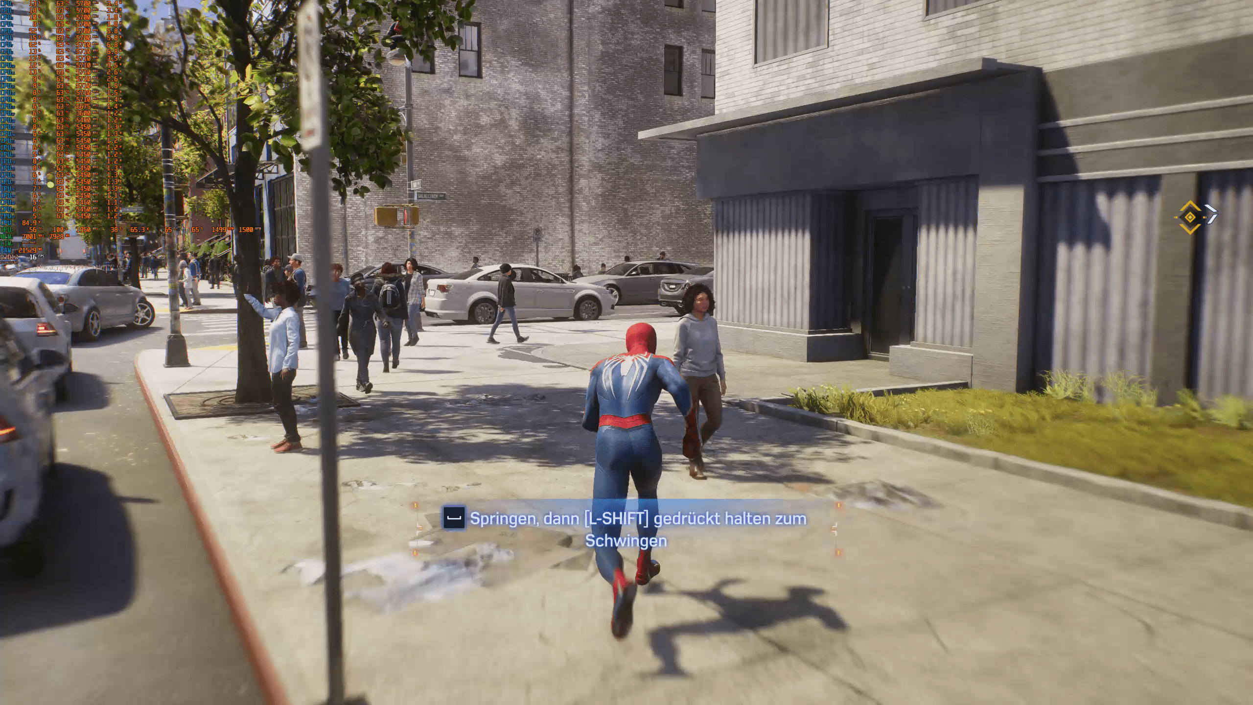

aber so Richtig merkt man es, wenn man Spiele hat, die mit 8GB Videospeicher nicht mehr klar kommen.
Wie z.B. Spiderman 2 - hier gibt es fast eine Verdoppelung der Framerate, auch die Frametimes sprechen für sich. Im 8GB Modus ruckelt es nur so vor sich hin, eben weil die Karte die ganze Zeit über den PCIe Bus Daten transferieren muss was zeit kostet.
(4K, Preset: "Sehr Hoch")
Hier mit 8GB:

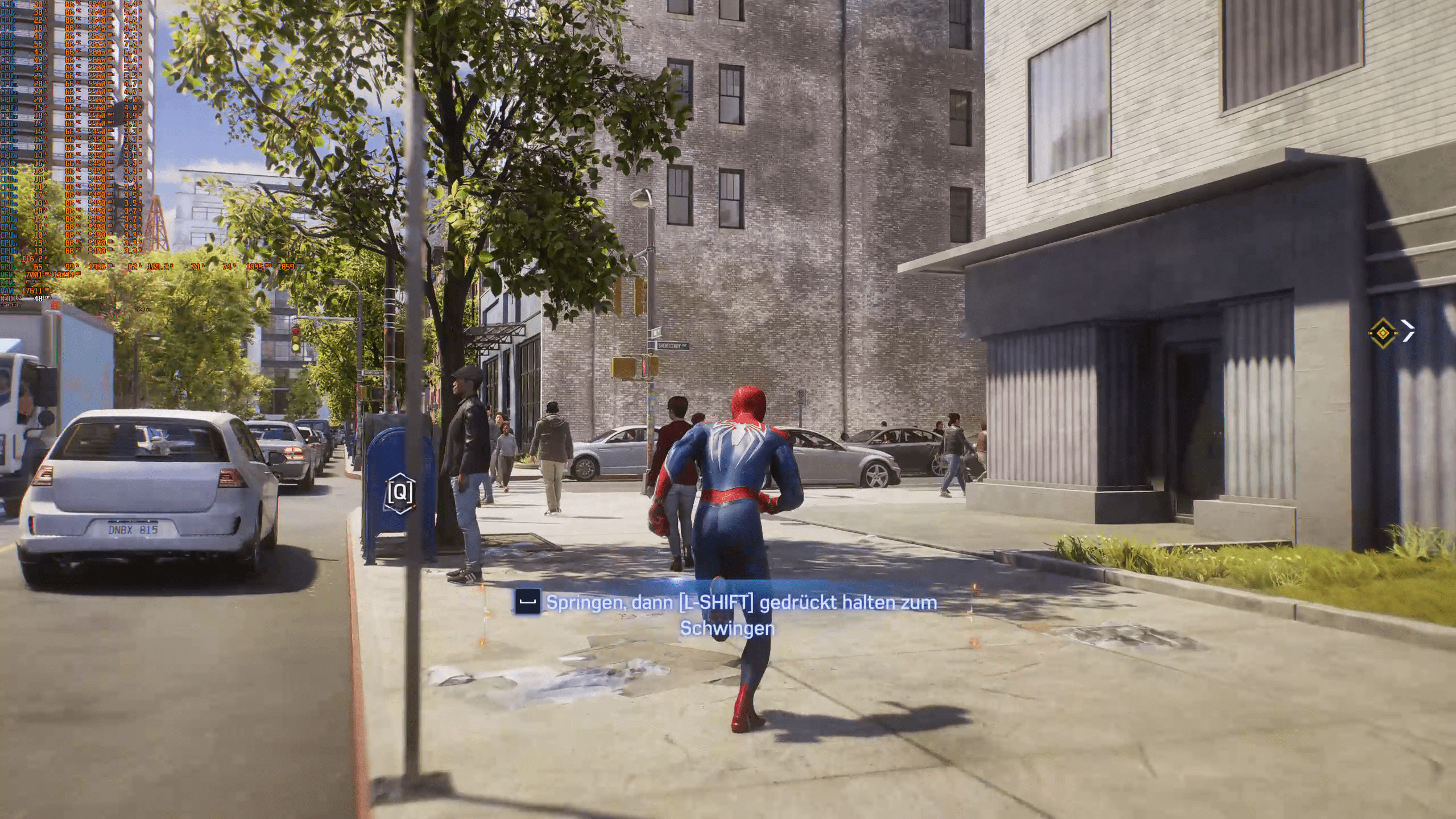

und hier mit 16GB:
Man sieht hier deutlich: 16GB hätten der Karte deutlich besser zugestanden als nur 8GB. Die Nvidia Entwickler/Ingenieure wollten das scheinbar auch so, sonst hätten diese nicht mit 16GB rumexperimentiert und das so im BIOS stehen lassen. Aber wie auch in der Autobranche - die Entwickler wollen gerne, dürfen aber nicht weil sie von ganz oben ein Riegel vorgeschoben bekommen
Heutzutage darf ja auch kein Hersteller mehr von sich aus die Doppelte Speichermenge verbauen wie es früher mal war.
Tja, aber die Information dass die Timings anders waren bzw. noch falsch waren, brachte mir effektiv auch nichts weiter, da man seit Pascal das Bios nicht mehr in der Richtung bearbeiten kann, weil dann die Signatur des Bios Files nicht mehr stimmt, und der die nVidia Falcon Engine in der GPU den Start der Karte abbricht
und übertaktet:
und übertaktet:
Hier mit 8GB:
und hier mit 16GB:
