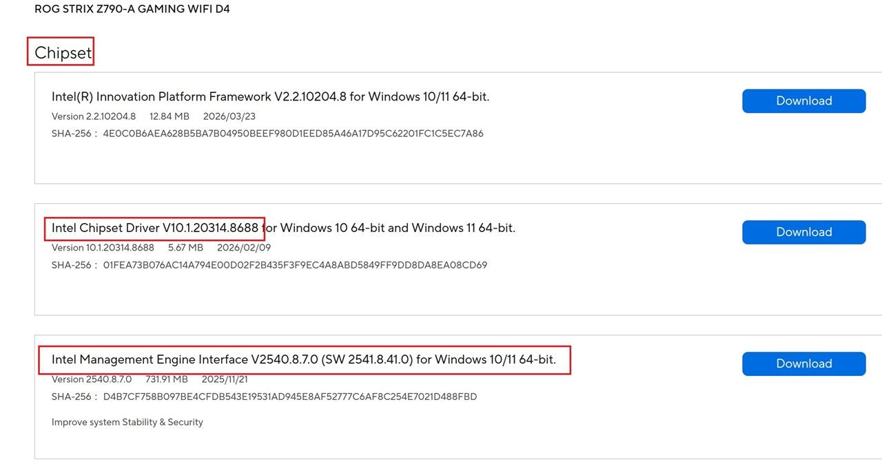

Hast du den Intel ME Treiber (Intel Management Engine Interface V2540.8.7.0) und den Intel Chipsatztreiber Version 10.1.20314.8688 aktualisiert?
Die Versionsnummern kann man bei installierte Apps sehen, dort kann man beides auch deinstallieren.

Hey, danke dir erstmal für die Tipps. Habe die Treiber geprüft, ich verwende hier bereits sehr lange die Treiber aus dem ROG Forum by Mokichu.
Damit hatte ich bisher keine Probleme. Die Treiber sind beide aktuell, sogar von der Version her viel höher als die Asus Driver.
Ich habe, nachdem der Bug mir aufgefallen ist, auch die Chipsatztreiber neu installiert.

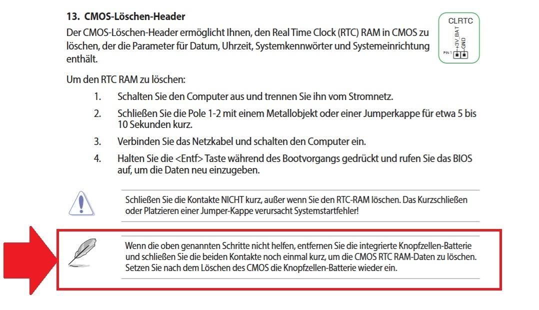

Wie schon erwähnt, der Bios Reset alleine reicht oft nicht, wenn sich das Mainboard Bios aufgehängt hat bzw. intern „verhakt“ hat, die Batterie muss dann raus.
batterie-entfernen-und-clear-cmos-jpg.1203896
batterie-clip-jpg.1203115
Bei mir kommt sogar bei jedem neuen Mainboard, das ich auspacke die CR2032 Batterie raus, kurz bevor ich die Grafikkarte einbaue wird die CR2032 Batterie wieder eingebaut.
Weil auch bei neuen Mainboards Probleme bestehen können und sich das Mainboard intern „verhakt“ hat.
Es ist mir tatsächlich schon beim neuen Mainboard passiert, das der PC ständig abgestürzt ist, erst nach dem entfernen der Mainboard-Batterie mit Bios Reset wie im Asus Handbuch beschrieben funktionierte das Mainboard einwandfrei, vorherige Bios Resets per Jumper ohne Batterie entfernen hatten das Problem nicht beseitigt, seitdem kommt die Batterie immer als Erstes raus beim neuen Mainboard.

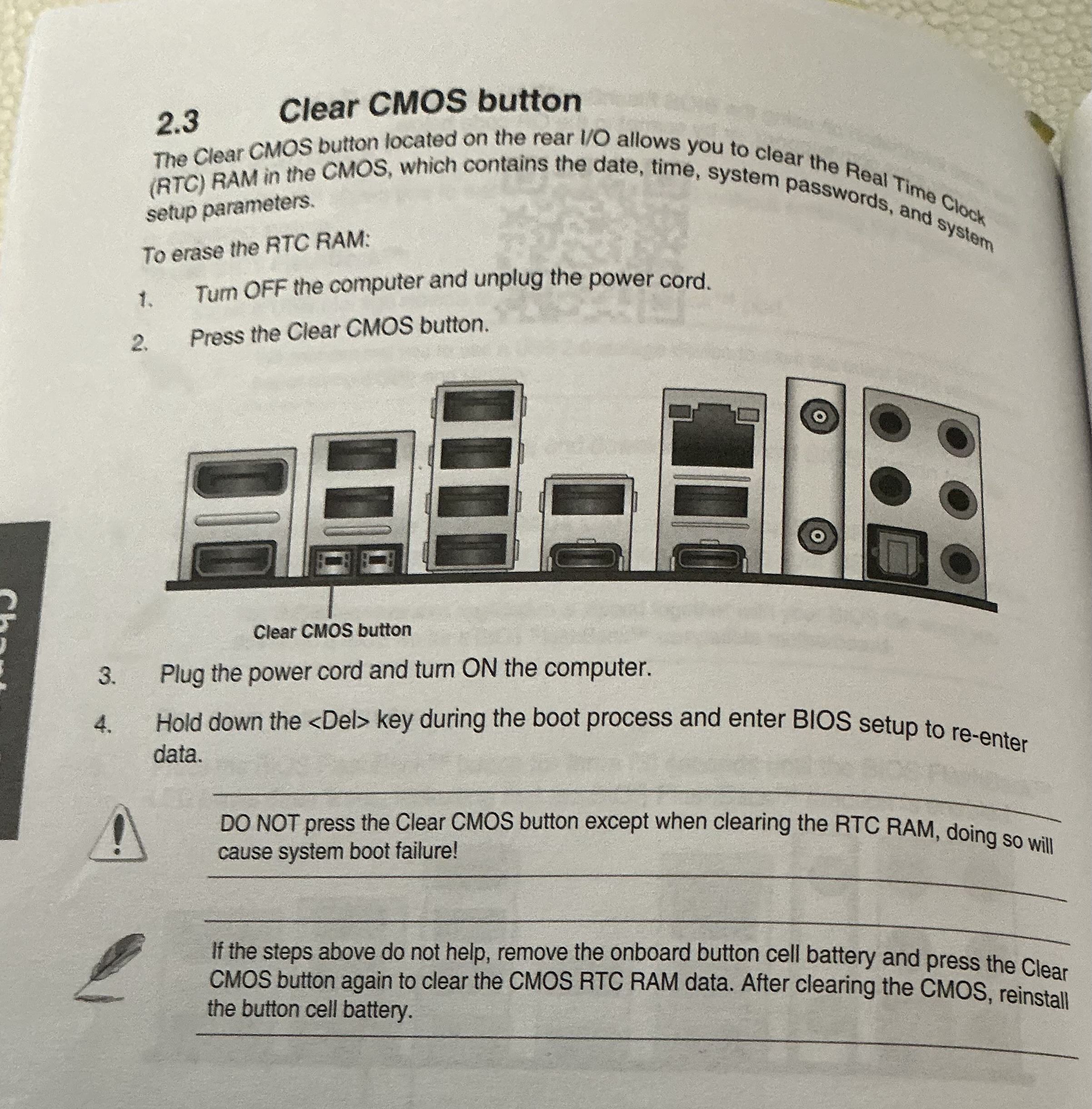

Ich habe bei meinem MB-Modell extra dafür eine Taste auf der Rückseite. Du denkst, empfiehlst, das reicht nicht in allen Fällen aus, damit das MB zurückzusetzen?
War mit dem Gedanken, dafür ist die Taste ja da. :) Ja Gut kann ich Testen, ob das wirklich hilft.
Es ist egal was ich denke oder empfehle, schon seit Jahrzehnten wird das in diversen Mainboard Handbüchern erfolgreich empfohlen, daran ändert auch der Clear CMOS Button hinten an deinem Mainboard nichts.

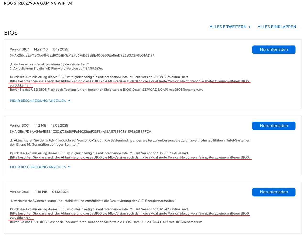

Bios Downg. habe ich wegen der Intel Me Fw. und Update weggelassen,
weil ja dabei laut Asus kein Downgrade mehr möglich ist, wollte ich da nicht rumspielen.
Wer sagt dass ein Bios downgrade nicht mehr möglich ist?
Die ME Firmware bleibt erhalten laut Asus Bios Webseite, ein downgrade ist auf jeden Fall möglich, wenn die aktuelle ME Firmware erhalten bleibt.
Ich habe mich, glaube etwas missverständlich ausgedrückt sry, ich meine das es seitens Asus nicht immer ein Downgrade empfohlen wird, wegen des folgenden Sicherheitsaspektes zu ME als Beispiel:
Management Engine (ME). Aus Sicherheitsgründen werden BIOS-Downgrades nicht empfohlen. Wenn ein BIOS mit Intel ME downgegradet werden muss und das Downgrade die Intel ME-Version beeinflusst.
Das neue Uefi Update seitens Asus beinhaltet ja hauptsächlich Sicherheitsupdates in dem letzten Update. Möchte da nicht herumspielen, falls wichtige Sicherheitsupdates für mein MB beinhaltet und da bin ich mir nicht ganz sicher dabei mit dem DG des Uefi wie sich das verhält.

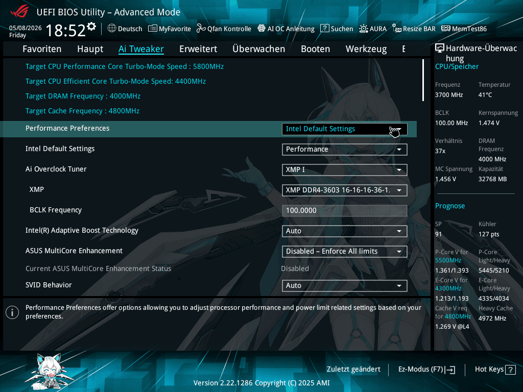

Intel Turbo Boost / Turbo Boost Max 3.0 sind aktiviert? Lite Load auf Normal?
Wie ist Multi Cote Enhancement im BIOS eingestellt? Eventuell hakts da auch?
Jo dies habe ich im Uefi kontrolliert, passt alles soweit. Was ist mit Lite Load gemeint, sind damit Asus Boards od. MSI gemeint?
MCE habe ich immer deaktiviert bisher war das mit meiner Konfig, und Kühlung nicht erforderlich, weil die Spannungen und Temps ansonsten ansteigen.

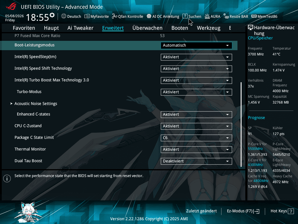

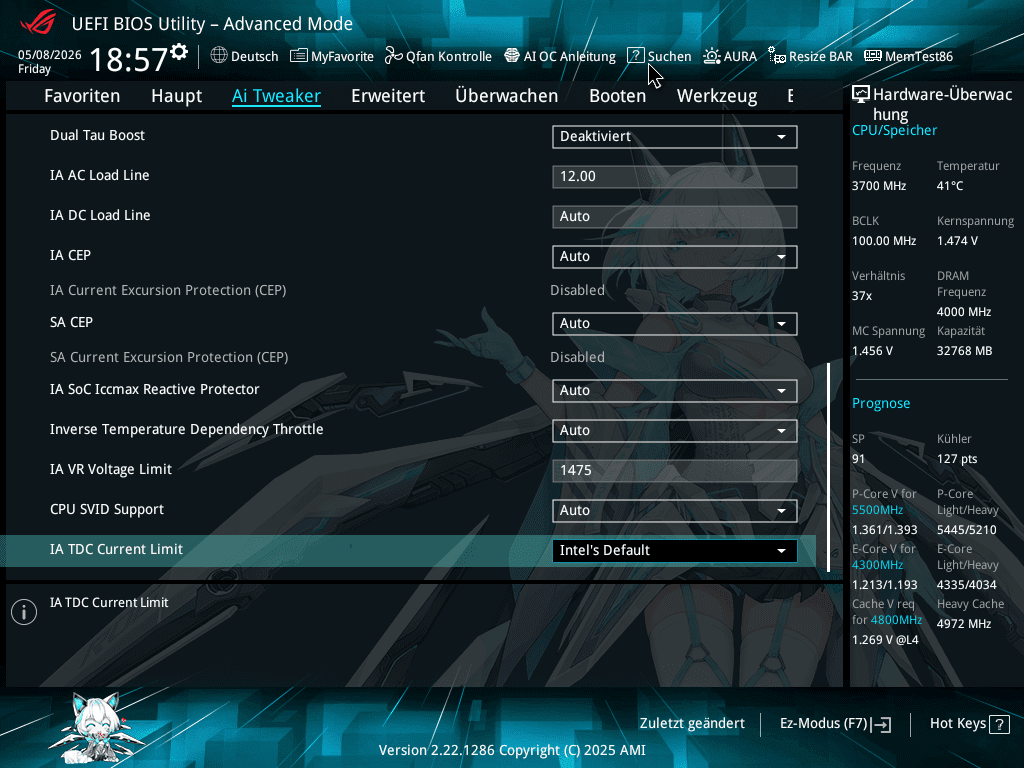

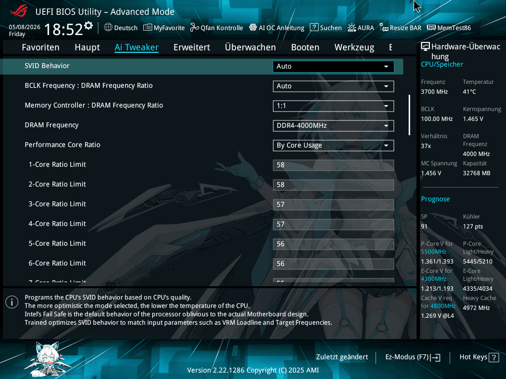

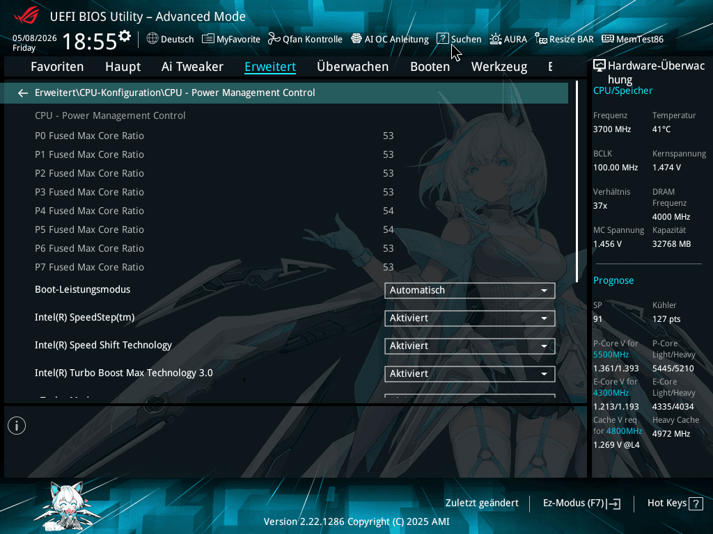

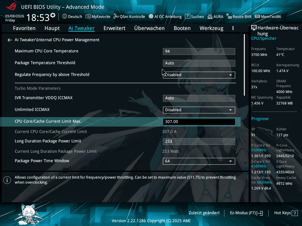

Ich habe gerade paar Screenshots gemacht von Intel Xtu und im Uefi von den Settings. Im uefi ist ja alles bei mir mittlerweile, wegen Thema Degradierung der CPU,
auf die Intel Vorgaben gesetzt, also das Intel default Profil & Performance, und die restlichen Einstellungen wie SVID auf Auto usw.
Um das genauer zu zeigen habe ich paar Screenshots (siehe unten) gemacht. ;)
Intel XTU CPU Übersicht:
Asus Uefi Settings: Haben sich vielleicht durch die Intel Mc Updates hier Fehler eingeschlichen? :fresse:
Nicht über die Spannungen wundern, IA VR Voltage Limit wurde von 1400-1450 auf 1475 erhöht testweise.
Gib mal die maximale VID auf 1500mV.
Und zum testen das Short Power Limit PL2 auf 288W und CPU Current Limit auf 325A.
Ich dank dir, vernünftige Empfehlung, welches mir auch durch den Kopf ging -ähnlich. ;) Nur halt allein bei meinem MB u. CPU, falls ich über den IA Limit gehe und auf 1500 erhöhe, schießt die Spannung bis zu 1.5V. Ich werde das wieder, befürchte so wie vorher gesetzt, über --> Additional Turbo Mode CPU Core Voltage [1.39500] die max. mögliche VID auf 1.4 oder 1.5V sogar für Boost erhöhen müssen. Die Cpu wird nicht über offset oder manuell Vcore übertaktet! Dort habe bisher nur um 0.10mv (gegenüber der vorherige Einstellung) erhöht. Muss ich morgen mir etwas genauer anschauen und testen, muss jetzt noch paar Sachen erledigen und dann morgen wieder arbeiten. :fresse: Bin jetzt erstmal wieder froh, das der Default Takt @3400Mhz der CPU unter Win. 11 wiederhergestellt ist. Und Turbo-Boost hat sich auch schon immerhin Richtung ~4500Mhz die Frequenz der Kerne erhöht.
