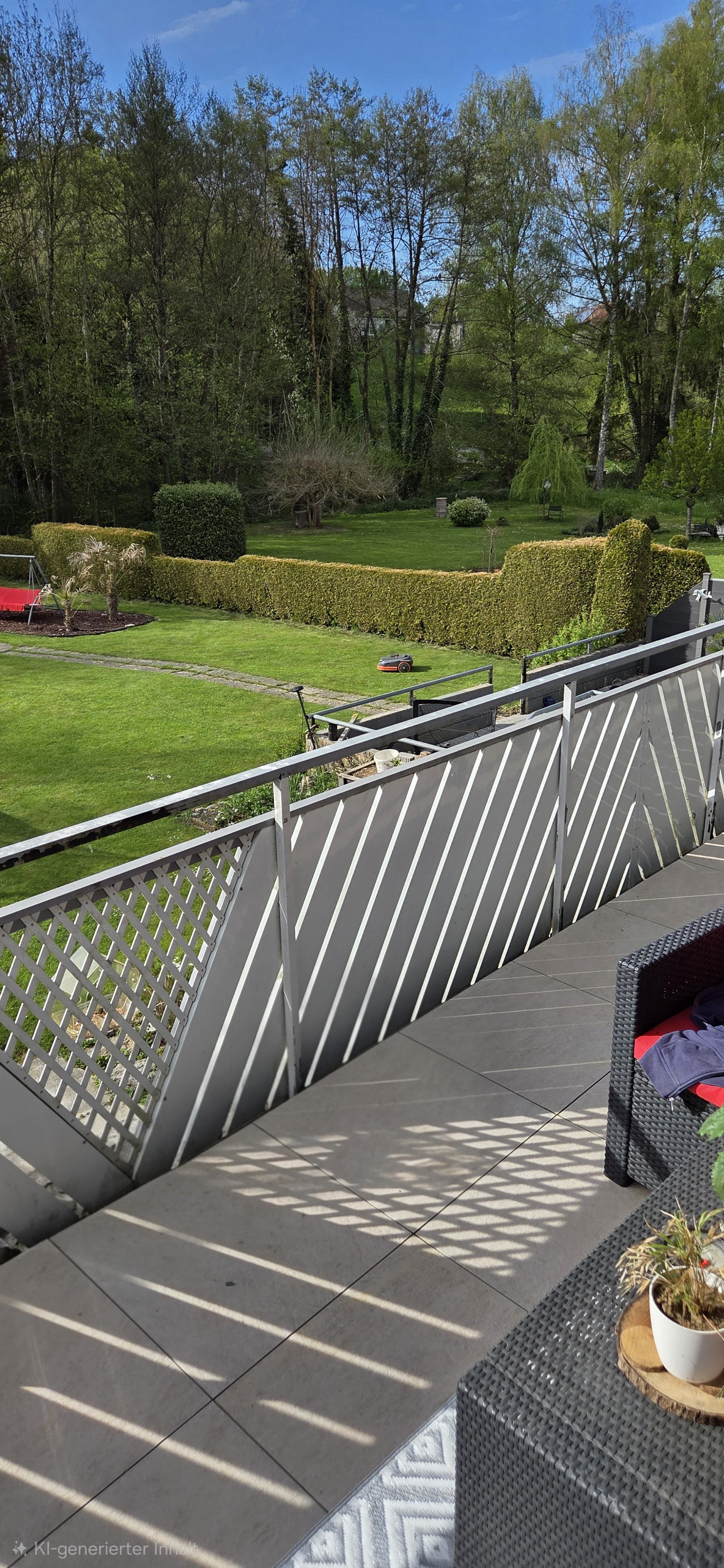

Hallo zusammen,
wie auf dem Bild zu sehen ist, ist die Station meines Mähroboters (Navimow X315E) hinter eine 1m hohen Betonwand. Man sieht auf dem Bild eine kleine Antenne und daneben steht dir Station. Leider habe ich nur da einen Stromanschluss. Das WLAN aus dem Haus reicht gerade so, aber ab und zu, hat der Mähroboter kein WLAN und ich kann per App nicht steuern. Auf dem Bild stehe ich ungefähr einen Meter von meiner Außensteckdose mit einem D-Link AX1800 Range Extender. Der ist ca 20-30cm über den Terassenplatten. Luftlinie sind ungefähr 15m und dazwischen ist das Terassengeländer und die 1m hohe Betonmauer. Der Empfang ist ungefähr so gut, wie mein Router im inneren des Hauses. Das irritiert mich schon. Ich habe die überdachte Terasse gewählt, damit der Range Extender Wettergeschützt ist.
Schottet das Geländer und die Betonmauer den Mähroboter so stark vom WLAN ab, oder ist D-Link kein vernünftiges Gerät?
Lege ich mein Galaxy S25 auf den Mähroboter, so hat dieses einen brauchbaren WLAN Empfang. Ich denke der Mähroboter wird nicht das beste WLAN Modul verbaut haben.
Vorab danke

Vielleicht hilft das - oder du lässt dein Handy mit dem Roboter fahren :)
Damit hast du ja rausgefunden, das der D-Link-Repeater so schlecht nicht sein kann, wenn du mit deinem Smartphone dort brauchbaren Empfang kriegst.
This. Solche Geräte haben meist nur einen ESP mit Krüppelantenne verbaut.
Für eine brauchbare WLAN-Verbindung müssen aber beide Seiten mitmachen. Also Sender und Empfänger. Wenn der Empfänger schlecht ist....
