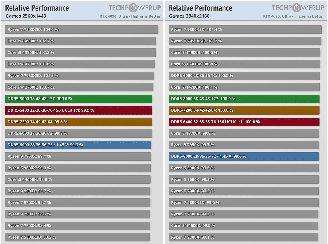

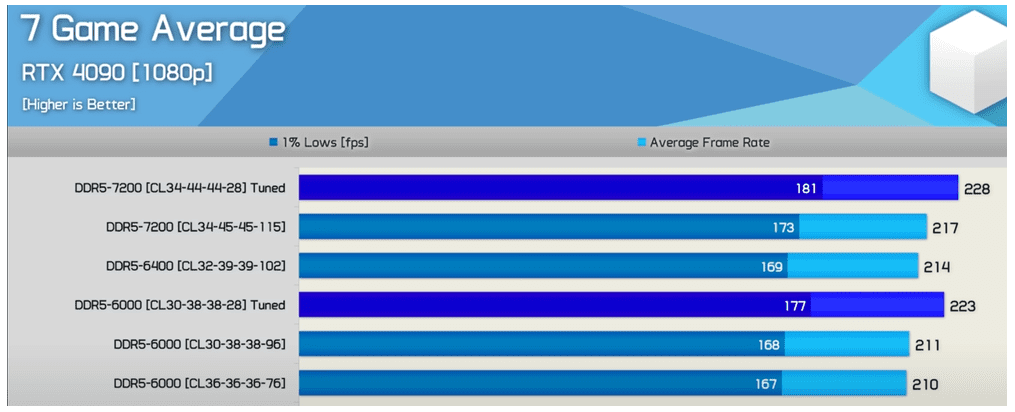

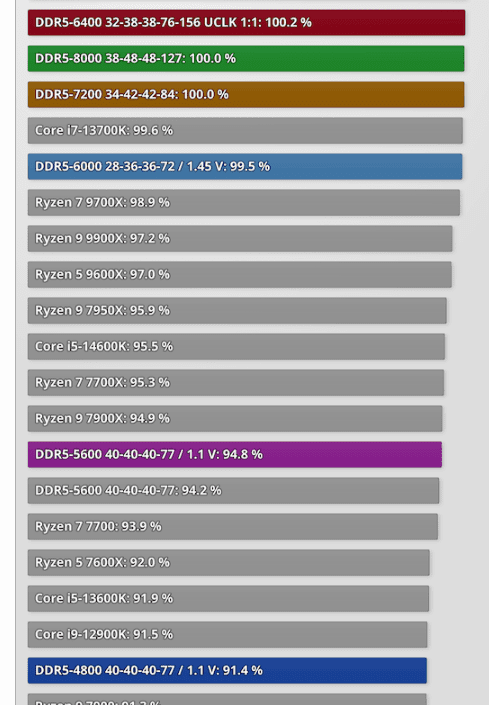

Sofern mir bekannt ist für AM5 9000er CPU ein CL-timing von 30 bei 6000 und 32 bei 6400 optimal. Ich habe von den kompatiblen nur diese ausgewählt. Es gibt aber auch welche, die noch kleinere CL Werte haben. Keine Ahnung, ob diese dann besser sind.
