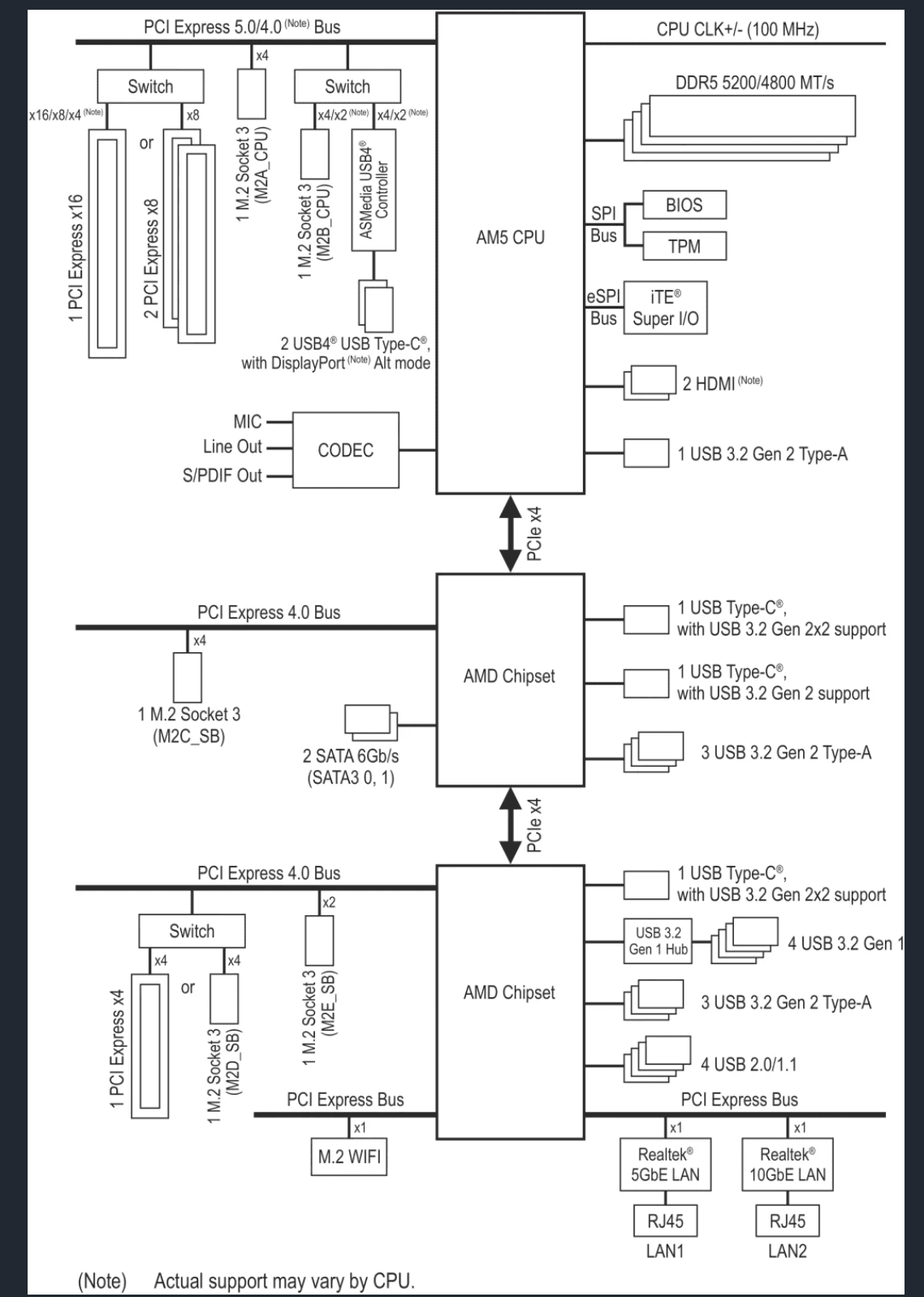

  • Eine AM5 CPU hat eigentlich 28 PCIe Gen5 Lanes.
  • Davon sind in der Regel 16 Lanes für die GPU reserviert und können auch per Bifurication auf 8+8 oder 8+4+4 oder 4+4+4+4 geteilt werden.
  • weitere 4 Lanes sind immer für eine SSD per M.2 Slot reserviert
  • weitere 4 Lanes sind "Multi purpose". Diese werden oft für einen weiteren M.2 Slot verwendet. Ausnahme bilden in der Regel nahezu alle X870 Boards, weil der dort verpflichtend zu verbauende ASM4242 Chip (USB4) an diese 4 Lanes geklemmt wird.
  • dann bleiben noch die letzten 4 Lanes, welche fest für den Chipsatz genutzt werden müssen. AMD verwendet bei B650, X670, B850 und X870 immer den Promontory21 Chip von ASMedia. Bei den X-Chipsätzen werden 2 Stück in Reihe geschaltet. Promontory21 kann nur maximal PCIe Gen4, darum wird hier effektiv die Hälfte der möglichen Bandbreite verschenkt.
  • Promontory21 ist quasi ein Switch, welche mehrere Geräte per PCIe anbinden kann und dies über die Anbindung zur CPU weiterleitet. Theoretisch lastet als bereis eine M.2 SSD mit Gen4 und 4 Lanes den Chipsatz komplett aus. Oder sobald USB, SATA, LAN und WiFi ins Spiel kommen, wird bereits eine einzelne SSD am Chipsatz eingebremst.
In Deiner Konfiguration kannst Du 2 GPUs direkt per Bifurication mit 8+8 Lanes an die CPU anbinden. Dazu jeweils 2 M.2 SSDs, weil B850 nicht das Problem mit dem USB4 Chip hat. Deine SATA Laufwerke laufen dann effektiv über die weiteren 4 PCIe Lanes, welche B850 mit der CPU verbinden.

Es gibt eine Webseite, Link unten, auf der wird die Lane Aufteilung Bildlich dargestellt, man kann die möglichen Modes verändern, das sollte alle deine Fragen beantworten, auch für andere AM5 Mainboards.
Die Seite kannte ich noch nicht. Sehr praktisch. Danke.

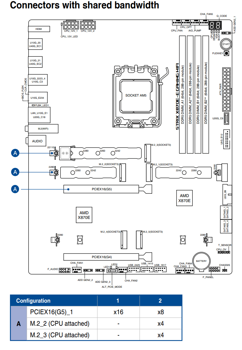

ASUS ROG Strix X870E-E Gaming WIFI (AMD AM5)
GIGABYTE X870E AORUS Master (AMD AM5)
GIGABYTE X870E AORUS Master X3D (AMD AM5)
Das Master X3D ist echt smart gelöst:
  • Entweder x16 oder x8/x8 für die 1/2 GPUs
  • genau wie mein Tomahawk kann man beim USB4 entscheiden, ob man 4+0, 0+4 oder 2+2 haben will
