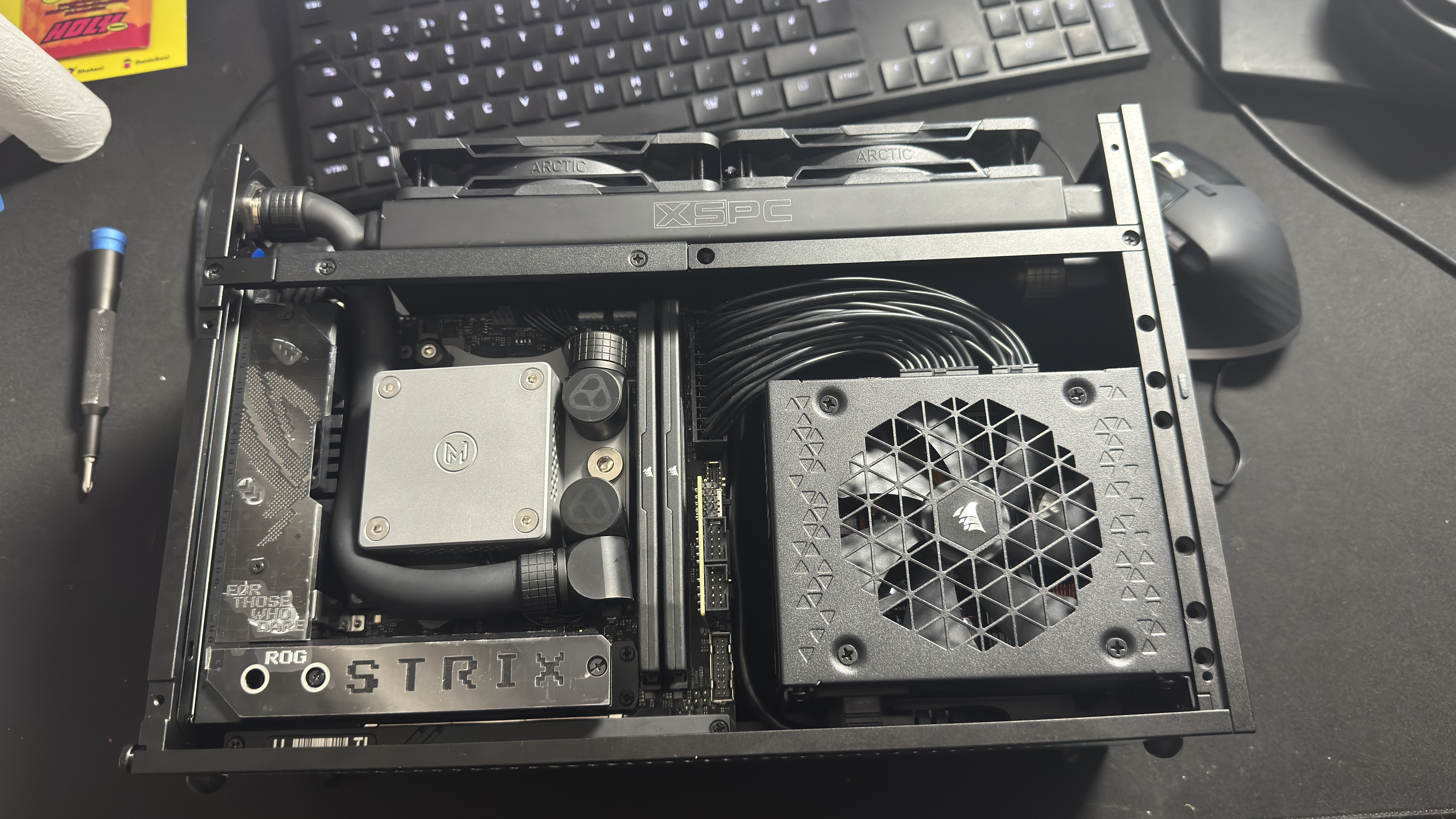

ich melde mich auch mal wieder – war jetzt länger ruhig, aber ganz untätig war ich natürlich nicht.
Der aktuelle Stand ist, dass fast alle Komponenten verbaut sind und ich schon mal einen guten Eindruck davon bekommen konnte, wie eng das Ganze am Ende wirklich wird (Spoiler: sehr 😅).
🧩 Aktueller Build-Stand
* Mainboard + CPU sind drin
* RAM sitzt
* Custom Loop ist bereits weitgehend aufgebaut
* Radiator + Slim-Fans im Top verbaut (XSPC + Arctic)
* Pump/Reservoir-Kombi integriert
* Netzteil (Corsair SF1000) sitzt ebenfalls schon an Ort und Stelle
* Kabelmanagement: auf Etsy passende Kabel bestellt
Was aktuell noch fehlt, ist die Grafikkarte – und das ist natürlich der entscheidende Part für das ganze Projekt.
Es wird nun eine RTX 5090 Founders Edition mit einem Bykski Block, der soll Anfang Juni bei mir eintreffen.
🔍 Erste Eindrücke
* Der Platz im T1 ist wirklich brutal knapp – jeder Millimeter zählt
* Ich bin aktuell sehr froh, auf Softtubes gesetzt zu haben, das gibt einfach mehr Spielraum. Wobei man sagen muss die 16/10 Fittings sind schon groß aber ich wollte nun nicht auch noch neue Fittings kaufen, wenn ich diese schon mal hier habe
⚠️ Nächster großer Schritt
Sobald die RTX 5090 + passender Wasserblock da sind, wird’s ernst:
* Finales Tubing muss angepasst werden
* Clearance zur GPU wird kritisch
💭 Offene Punkte
* Wie eng es wirklich mit GPU + Fittings wird
* Feintuning bei Lautstärke und Airflow
Ich halte euch auf dem Laufenden, sobald die GPU da ist – dann gibt’s auch deutlich spannendere Updates 😄
Falls euch jetzt schon irgendwas auffällt oder ihr Ideen habt: immer her damit!

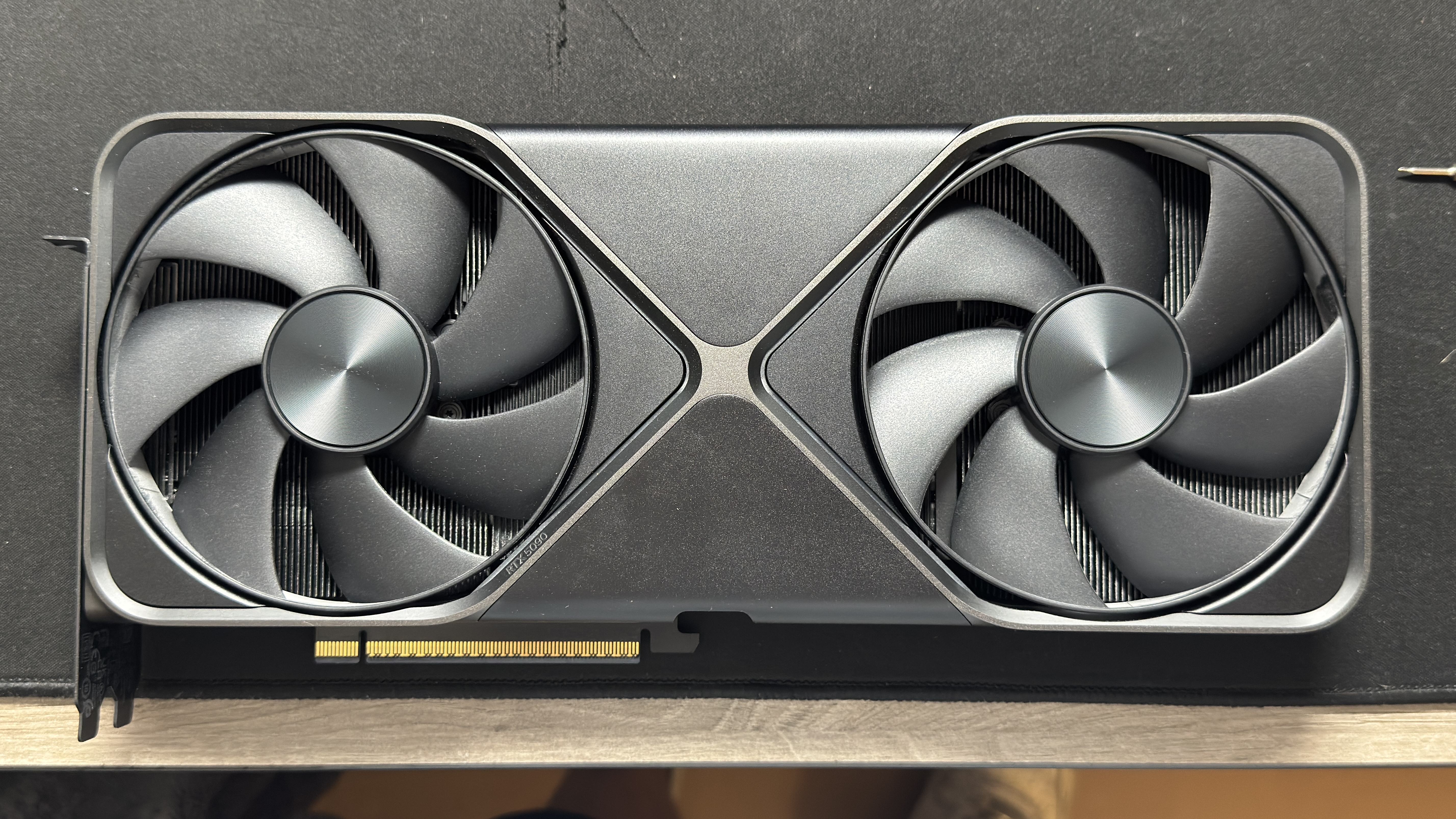

kurzes Update: Die RTX 5090 Founders Edition ist endlich angekommen – damit startet jetzt die heiße Phase des Projekts 🔥
Aktuell fehlt nur noch der passende Wasserblock, dann kann ich den Loop finalisieren und alles zusammenbauen.

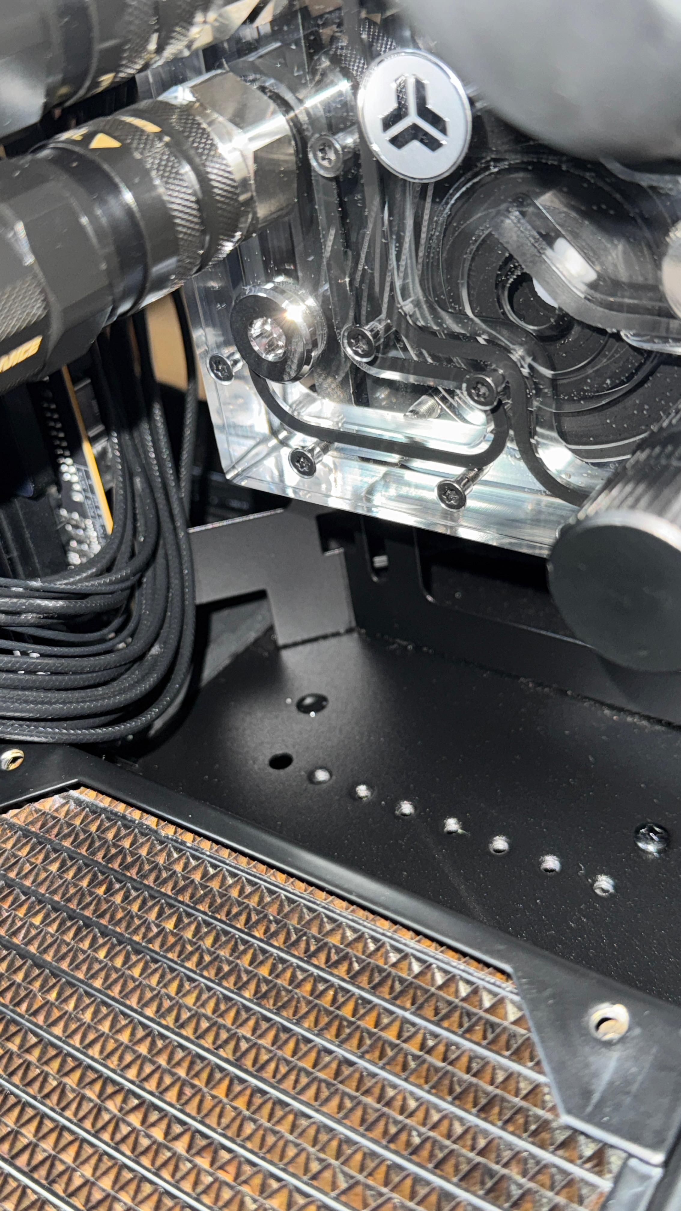

💡 Frage an euch – Side Radiator Mounting
Ich grüble aktuell noch, wie ich den seitlichen Radiator am besten befestige im T1.
Falls jemand sowas schon im T1 umgesetzt hat oder kreative Ideen hat:
👉 Immer her damit, ich bin für alles offen!
Messen, Konstruieren und 3D Drucken und schon haste die Halter dafür
Dann muss ich mir noch einen 3D Drucker bestellen. :d
