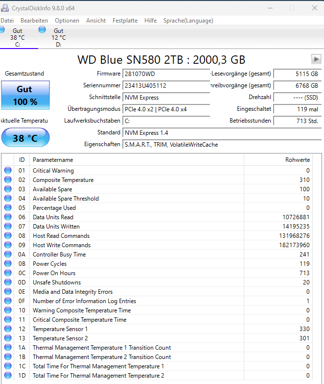

Die Western Digital Blue SN580 hat die aktuelle Firmware installiert?
Weil ohne aktuelle SSD Firmware stürzt der PC ab.

Ja genau, die hatte ich vorgestern aktualisiert, weil noch ein alte FW auf der NVME drauf war. Danach lief der Rechner dann ca. 1 Tag ohne Black-Screen absturz. Gestern war er dann wieder da :(

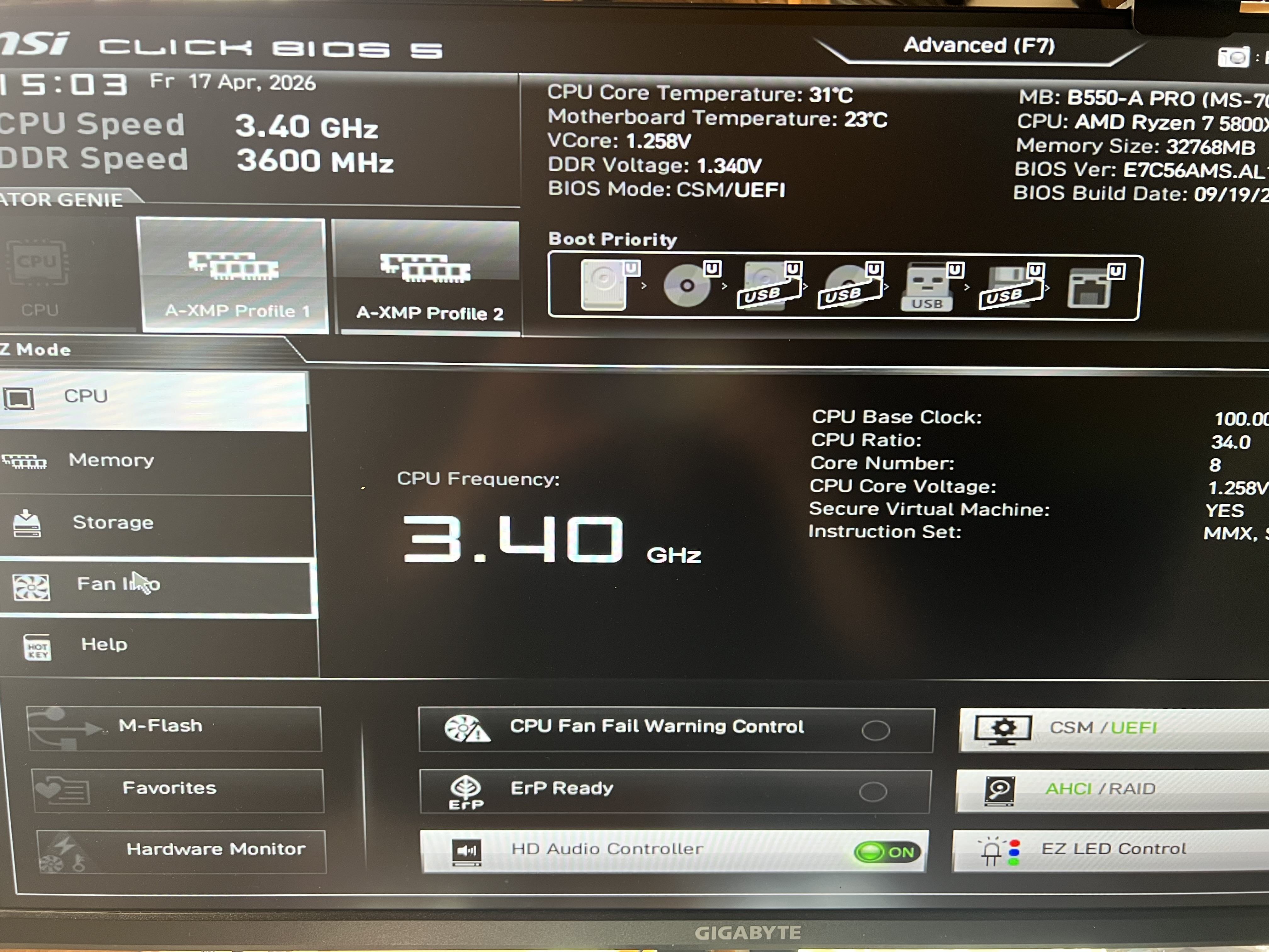

Ich vermute mal, du hast 4x 8 GB DDR4? Oder 2x 16 GB? Das XMP2 ist eventuell zu aggressiv für den Memorycontroller in der CPU. Lass das einfach mal auf Auto. Macht ja nicht viel aus, weil es eine X3D CPU ist.

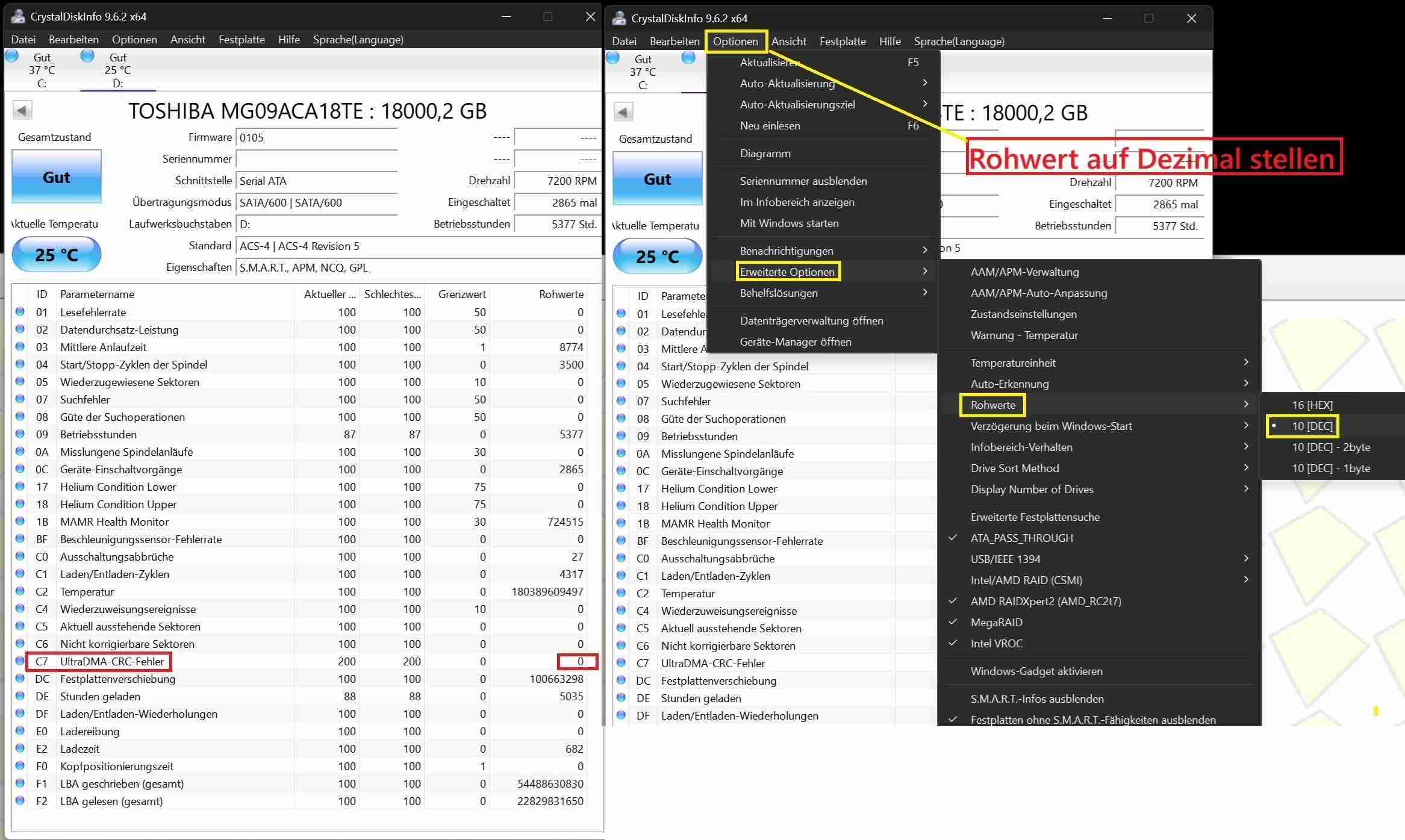

PS: Habe noch eine alte HDD im Einsatz praktisch wo einfach Daten drauf liegen. Sollte aber eigentlich nicht das Problem sein oder?
HDD Laufwerke oder defekte SATA Datenkabel sind die Nummer eins bei PC Absturz Problemen, auch wenn kein Windows drauf installiert ist.
Einfach mal die HDD abklemmen, am besten direkt am Mainboard damit auch das SATA Datenkabel weg ist.
Du kannst mit CrystalDiskInfo die HDD prüfen, auch C7 ist wichtig, wenn dort hinten beim Rohwert Einträge vorhanden sind, ist meistens das SATA Datenkabel defekt, das führt zum PC Absturz, auch wenn der Laufwerkzustand gut oder bei 100% ist.
Nicht vergessen den Rohwert von Hexadezimal auf Dezimal umzustellen, Bild unten.
ah danke @PCFreak69 => CrystalDiskInfo habe ich bei mir bereits im Einsatz. Ich erstelle nachher mal die Bilder und teile sie.

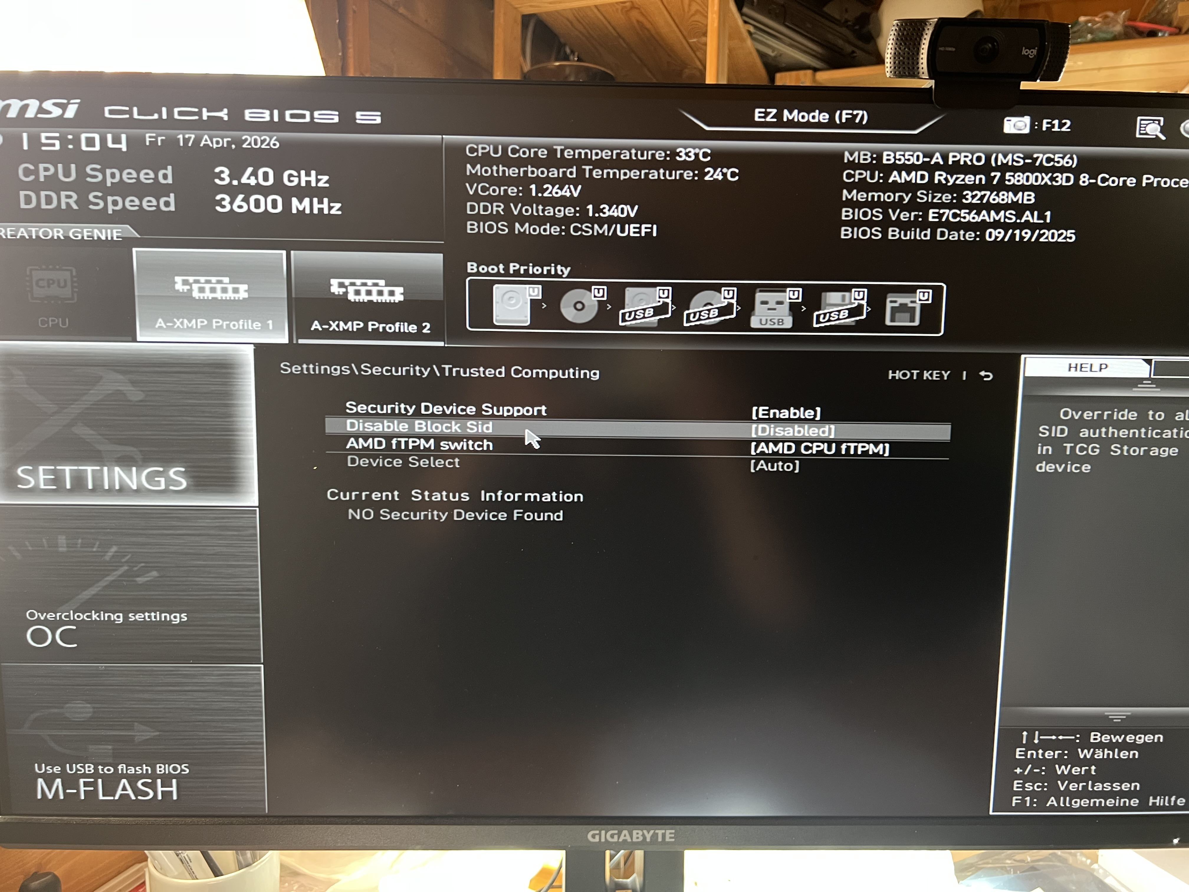

So anbei ein paar Bilder vom Bios und CrystalDiskInfo. Laufwerke sehen soweit gut aus, bei der HDD steht bei C7 eine 1. Keine Ahnung was das genau zu bedeuten hat?
Soll ich auf Grundlage dieser Bilder etwas umstellen im Bios und oder Windows?
PS: Sehe gerade => Mein bios ist das E7C56AMS.AL1 ovm 19.09.2025 auf der Webseite finde ich dieses gar net. Es gibt jedoch eins vom 25.09.2025 mit der Versionsnummer 7C56vAL1(Beta version).
Soll ich das mal drüber bügeln? Evtl. ist das die gesuchte Lösung?

XMP komplett abschalten. XMP war für Intel gedacht und ein EXPO Profil hat dein RAM nicht.
Nein, das Datum im MSI Mainboard Bios und auf der Webseite stimmt selten, ich würde sogar sagen nie überein.
Das ist exakt das gleiche AL1 Beta Bios wie auf deinem Mainboard, Version AL wäre dann das nicht Beta Bios, was möglicherweise irgendwann erscheint, oder es geht direkt weiter mit dem AM1 Beta Bios.
Ich würde das SATA Kabel an der HDD mal austauschen.
Wenn die Einträge bei C7 mehr werden und der PC immer noch abstürzt, auch mal die HDD vom Mainboard abklemmen.

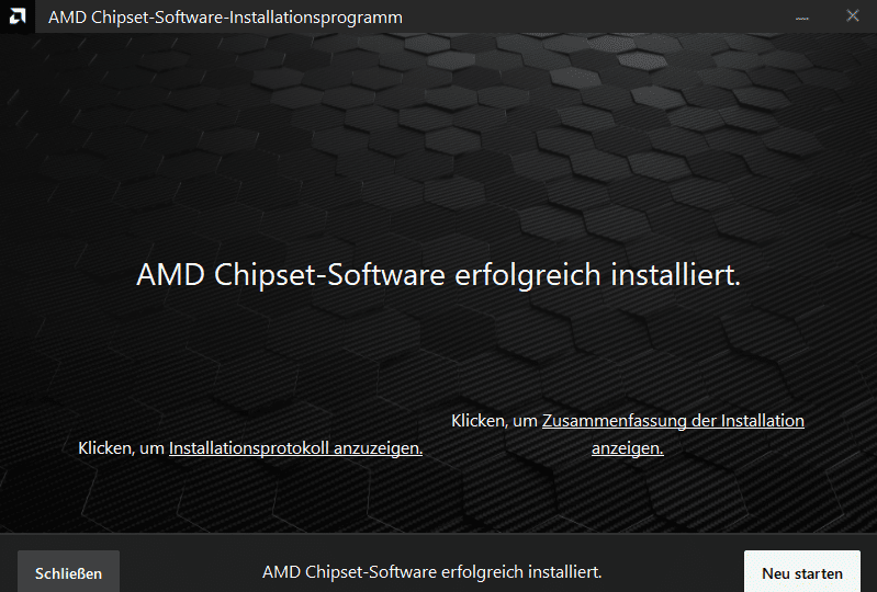

Ich würde den aktuellen AMD Chipsatztreiber Version 8.02.18.557 von der AMD Webseite nicht installieren, den AMD Chipsatztreiber Version 7.12.04.858 von der MSI Webseite installieren.
Solltest du Probleme haben den AMD Chipsatztreiber zu installieren, den AMD Chipsatztreiber bei installierte Apps deinstallieren, sollte dann immer noch nicht funktionieren, den AMD Treiber Ordner in AMD.bak umbenennen, dann lässt sich der AMD Chipsatztreiber installieren.

Es kann aber auch sein, das der 3600 MHz Ram mit dem Ram Controller der CPU Probleme macht, einfach mal den Ram im Bios auf 3200 MHz manuell einstellen, aber das XMP Profil aktiviert lassen.
Für Sockel AM4 bzw. DDR4 Ram es kaum EXPO Ram, nur für DDR5 Ram bzw. Sockel AM5 und die Server Mainboards.
5x DDR4 Ram mit EXPO und 484x DDR4 Ram mit Intel XMP 2.0
https://de.msi.com/Motherboard/B550-A-PRO/support#driver
Ok dass mache ich gleich noch

Habe nun XMP-profil 2 ausgewählt und das nun auf AUTO gestellt. Wenn ich das richtig sehe läuft der Ram nun auf 3600 MHZ (was der Ram wohl auch kann)
Der Ram muss in Ram Slot A2 und B2 eingebaut werden, nur zwei Ram Riegel verwenden.
ja danke, habe ich genauso eingebaut :-)
Kann ich dann trotzdem die nun geflashte Firmware drauf belassen?
Ja, das ist exakt das gleiche Bios wie vorher bzw. AL1.
Richtig, der Ram kann 3600 MHz, aber ob das der Ram Controller in der 5800X3D CPU 3600 MHz kann ist eine ganz andere Sache, deshalb mal 3200 MHz manuell einstellen, aber das XMP Profil aktiviert lassen, wie schon von mir erwähnt.
Ok mache ich danke!
Bei installierte Apps wurde mir keiner angezeigt, habe deshalb gleich das Setup ausgeführt und war auch erfolgreich. Nun wird auch ein Chipset Treiber bei installierte Apps angezeigt.
Der fehlende AMD Chipsatztreiber kann das Problem verursacht haben.
Dem Windows Standard AMD Chipsatztreiber kann man nicht trauen.
