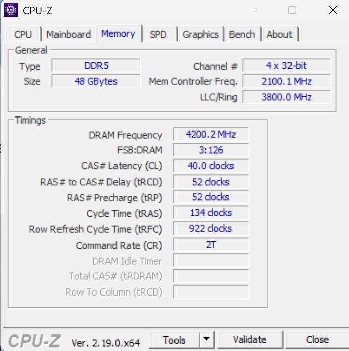

Ich versuche verzweifelt meinen DDR5 "G-Skill TZ RGB 8400MHz CL 40-52-52-134" im BIOS per XMP I, XMP II, oder XMP Tweakend stabil zu bekommen.
Ich komme mit allen Profilen problemlos auf dem Desktop.
CPU-Z zeigt mir die "DRAM Frequenz 4200MHz und Mem Controller Freq. 2100MHz" an, was im Gear2 Mode ist an.
- Sobald ich im Game bin, stürzt es ab. Alle GAMES!

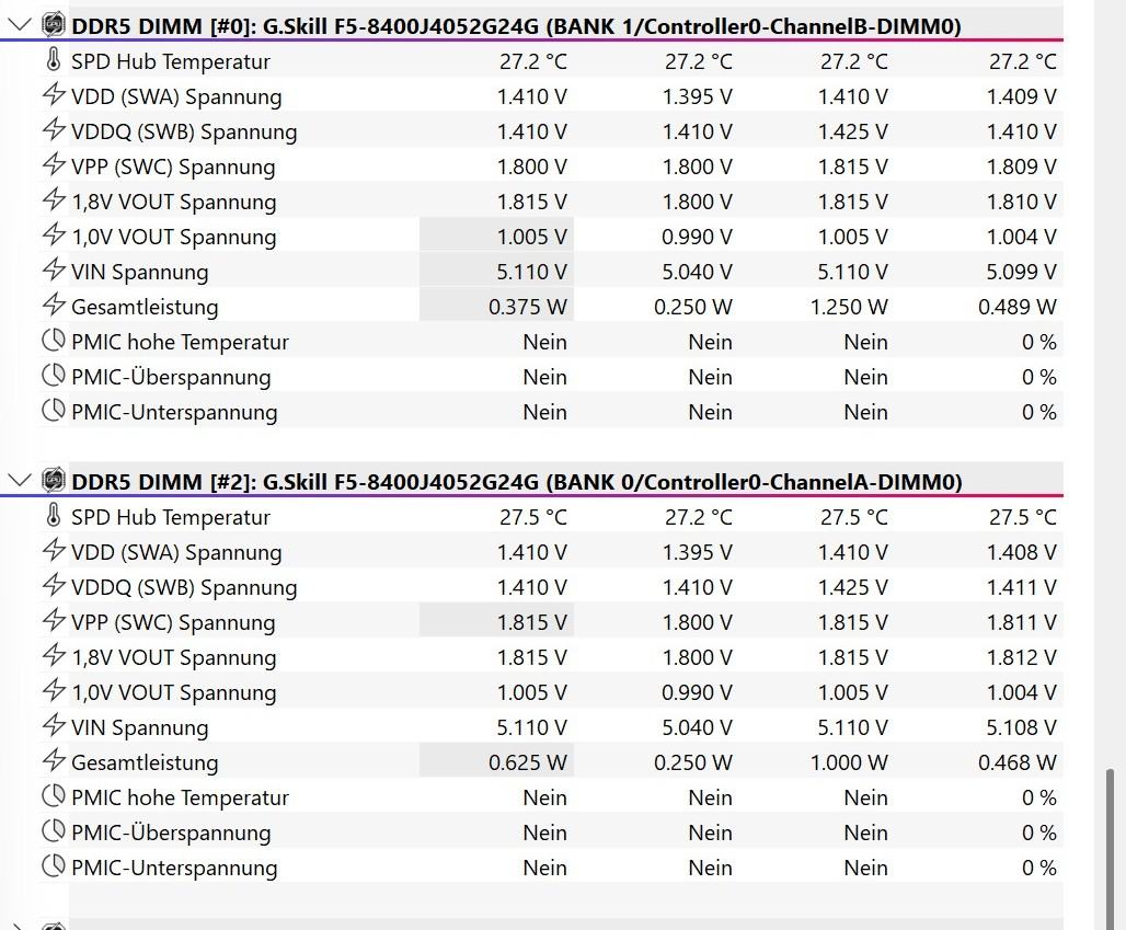

Mein Hardware ist komplett Wassergekühlt auch der DDR5, der "nur" 30 Grad anzeigt!
Ich gehe sehr stark davon aus, die falsche BIOS Einstellungen vorgenommen zu haben, was Spannungen usw. angeht, die ich wahrscheinlich manuell eingeben muss.
Genau mit den Einstellungen brauche ich euch!
HILFE ^^
5600MHz läuft problemlos, genauso, wie das 200S BOOST Profil! Enable!
Um euch zu zeigen, wie meine Temperaturen ausehen um einen instabilen Betrieb auszuschließen, habe ich euch ein PIC angehängt.
Ich hoffe, ihr könnt mir helfen.

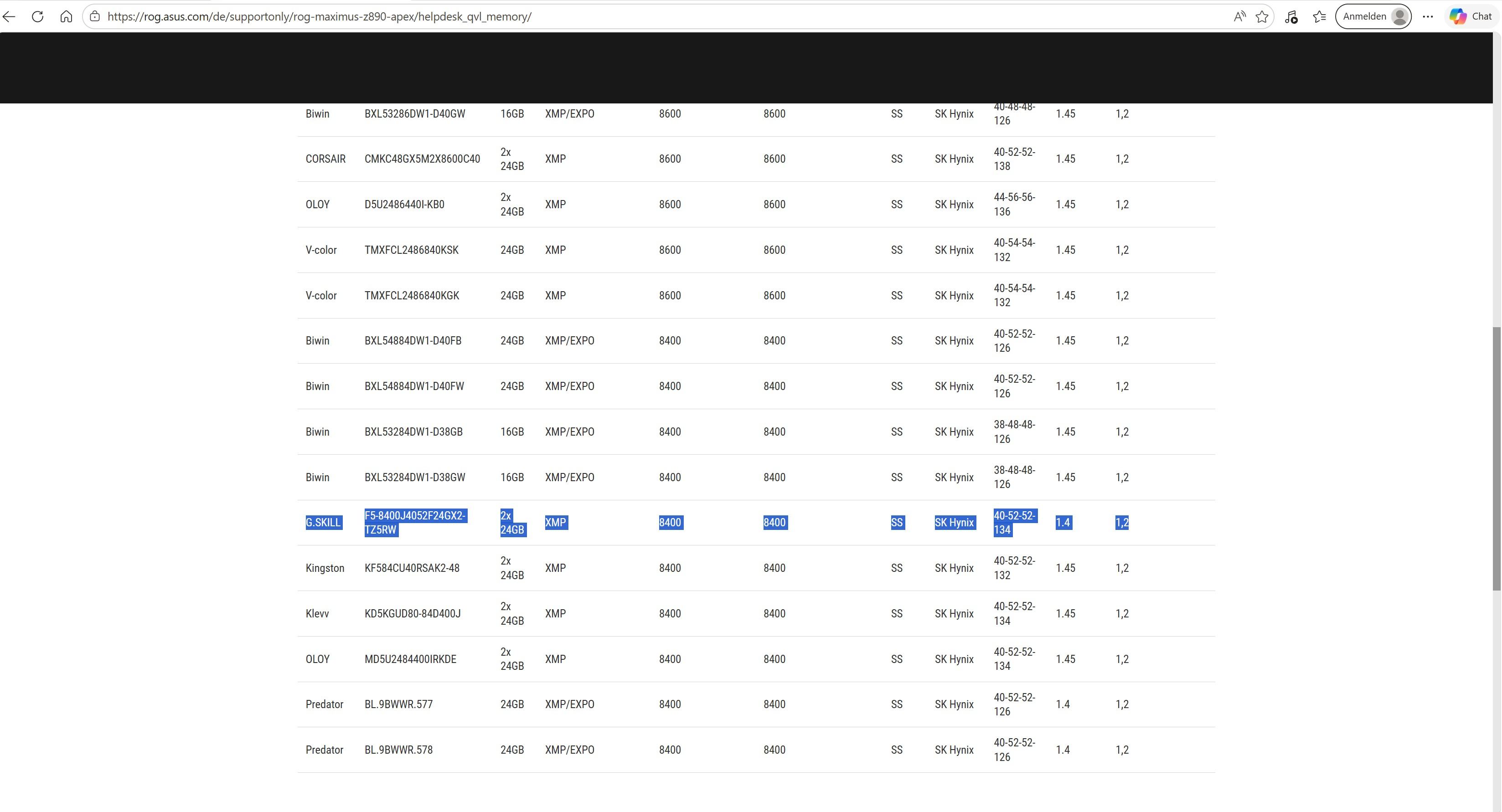

Das Problem ist wohl nicht der Speicher sondern die IMC. Die wird mit den 8400mhz überfordert sein.
Versuche es mal mit ein wenig kleineren Schritten. 5600Mhz läuft. Jetzt mal 6400. Dann 7200. Dann 7600. Dann 8000. Mit den XMP Timings wie genannt 40-52-52-136. Nachschärfen tust du dann an dem Punkt wo der Karren stabil läuft.
Taste dich heran und stell die VDIMM händisch auf 1,4V.

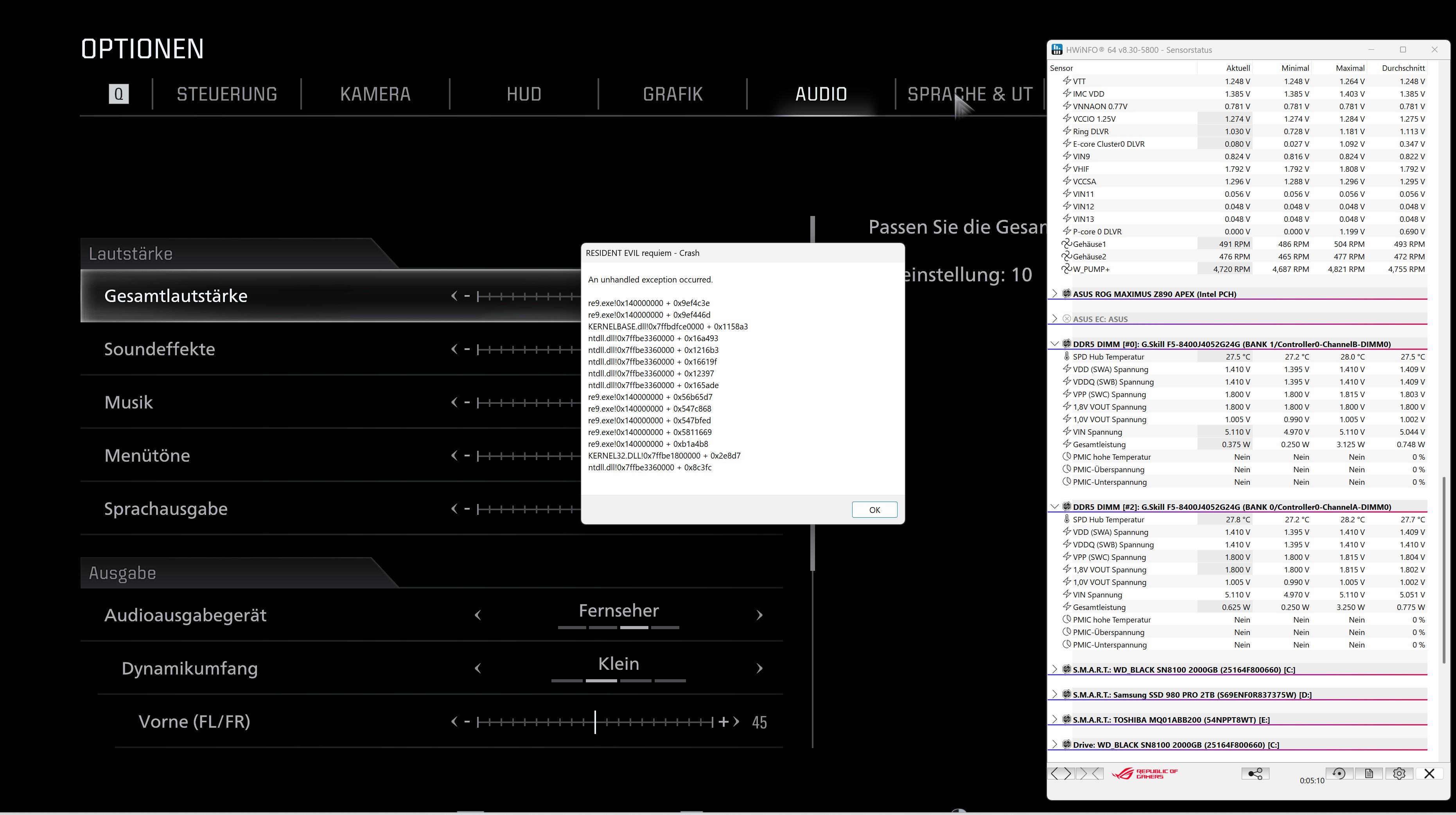

Danke, und genau da beim Nachschärfen brauche ich Hilfe. Bin da absolut ein Noop! Ich bin eben im BIOS gewesen und habe den Memory Controller direkt über VDD und VDDQ auf 1.4V gestellt, so wie die VDD und VDDQ auf 1.4V. Crash bild ist Hochgeladen.
Das Mainboard erkennt den Speicher ohne Probleme. 1.4V. Den Wert gebe ich in BIOS ein und BOOM Crash ...
