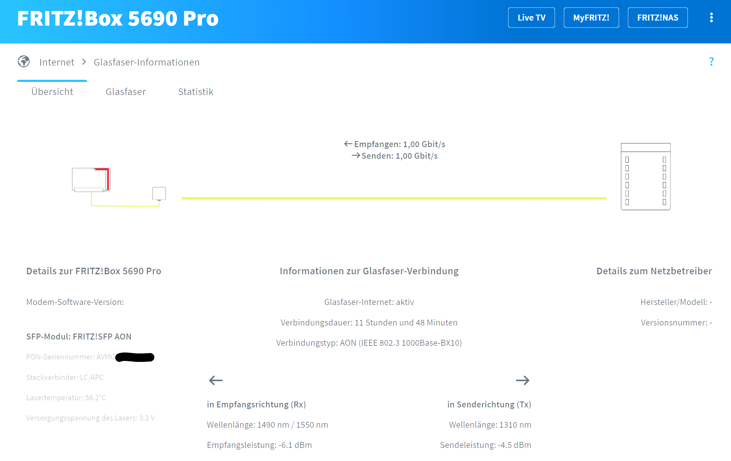

ich habe seit einiger Zeit in der neuen Bude Telekom Glasfaser und setze als Router eine Fritz 5690-Pro ein.
Allerdings kommt die GF im HAK der Wohnung an (wo immerhin einen CAT7 Unterverteilung sitzt), während die FB im Arbeitszimmer steht; daher ist im HAK das Telekom-GF-Modem (Medienkonverter Glas - RJ45) am Start.
Leider ist damit in der FB der WAN-Anschluss, als einziger RJ45 Port mit 2.5G besetzt; ich würde den lieber als LAN-Port nutzen.
Wie kann ich die Glasfaser durch zwei Switche tunneln (je ein Zyxel XMG1915-10E ist auch im HAK und einer im Arbeitszimmer - bereits verbunden durch je einen 10G-T SFP+)?

Welches Modul du brauchst, wird dir der Provider sagen müssen, aber nach dem FB Handbuch dürfte es das GPON sein.
