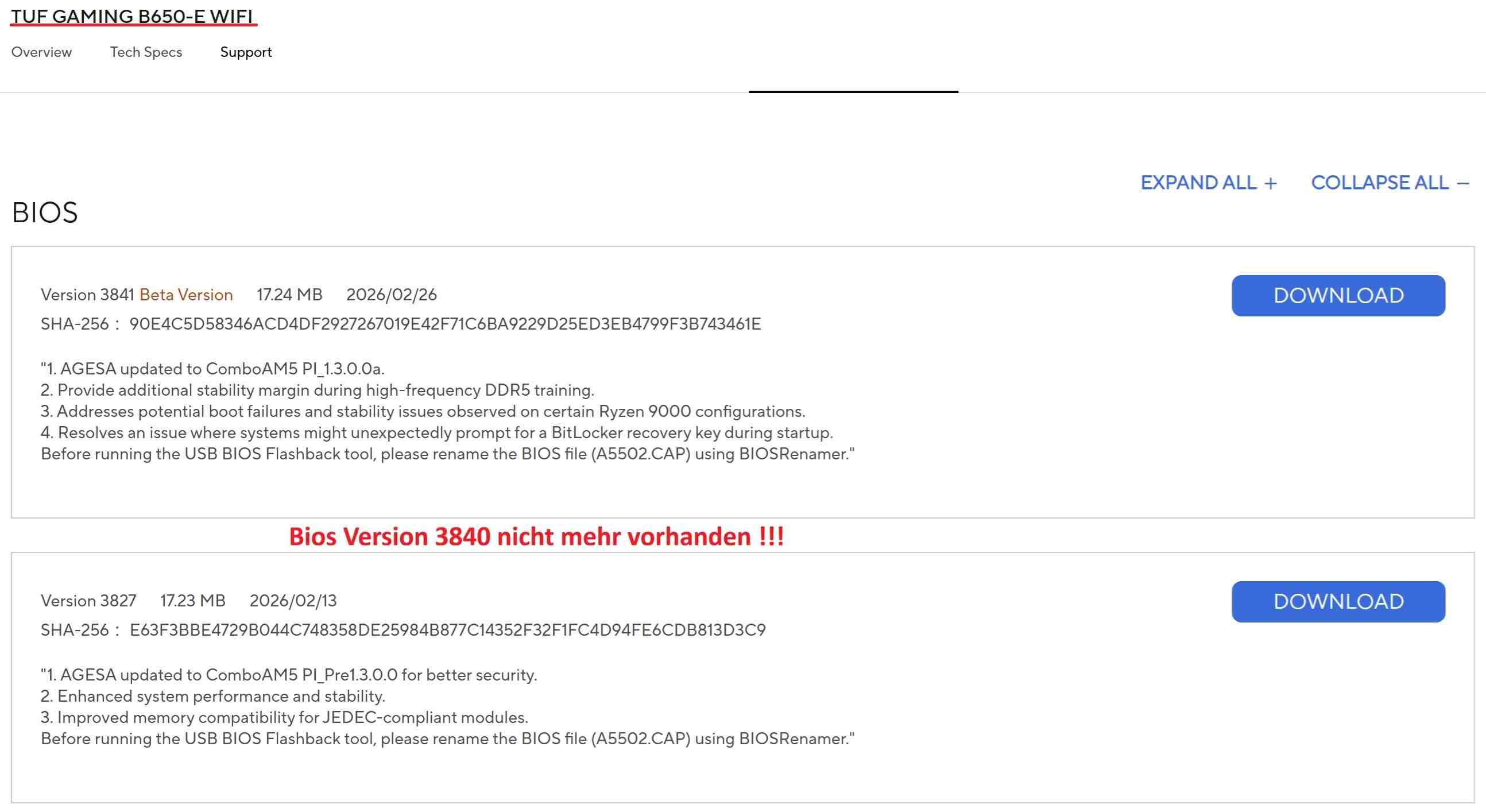

Also die Bios Beta Version 3841, in der das Boot Problem bei deinem AsusTUF GAMING B650-E WIFI gefixt wurde?
Korrektur , meine Bios Version ist die 3840 x64.

Du meinst Bios Version 3841?
Dann einfach nochmal den Bios Reset wie in der Asus Anleitung beschrieben machen, unterer abschnitt mit Batterie entfernen.

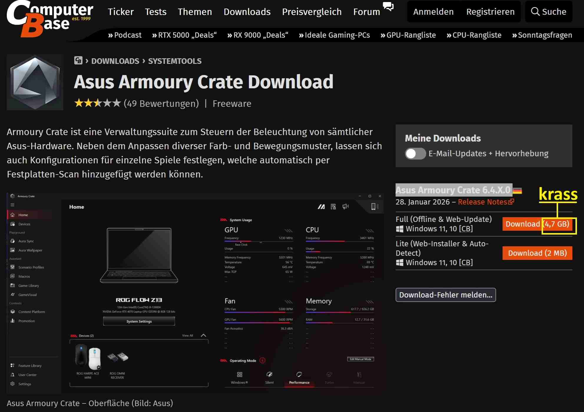

Die neuste Armoury Crate Version hast du installiert?
Weil auch ältere Armoury Crate Versionen das RGB Problem verursachen können, in Kombination mit aktuellen Bios Versionen.
Auch mal das Armoury Crate Uninstall Tool verwenden:
Asus Armoury Crate 6.4.X.0 vom Januar 2026, 4,7 GB Größe ist schon krass:

Mit dem Armoury Crate Uninstall Tool, Armoury Crate komplett entfernen.
