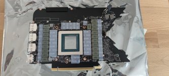

Wenn man diese Karte gebraucht kauft, welches Modell, wäre empfehlenswert, wo man die geringste Gefahr hat, dass hier etwas verbastelt wurde?

Was ist verbastelt? Ich hab meiner 3090 eine Generalüberholung gegönnt, sprich neue Pads und neue WLP sowie eine intesive Reinigung des Kühlers. Die lief 2 Jahre beim Kumpel, dann 2,5 Jahre bei mir und aktuell beim dritten Besitzer der sich immer noch guter Temperaturen und perfekter Funktion erfreut.
