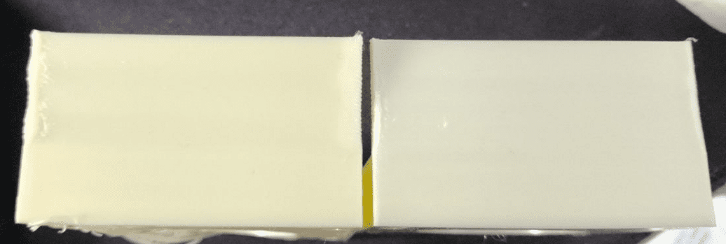

Bissi blöd das Thema jetzt mittendrin anzufangen, aber was solls.
Von Pfui nach Bää zurück zu Pfui und wieder nach Bää.
Beim letzten sieht man aber langsam woran es hängt.
Zu viel Material an den Seiten. Warum? Das TPU drückt einfach noch nach.

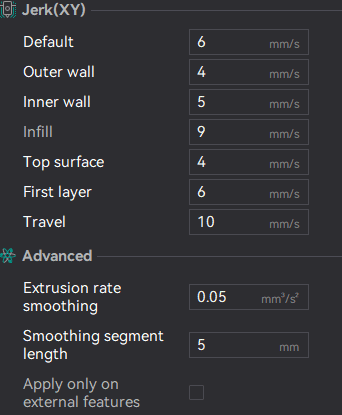

Jetzt könnte ich den Jerk noch verringern, PA höher setzen oder Extrusion Rate smoothing höher stellen.
Vielleicht fällt jemanden ja noch was Besseres ein. : )
Natürlich könnte ich auch mit gemütlichen 30mm/s drucken, das will ich aber nicht. Ist ja kein weiches TPU, das geht auch in schnell.

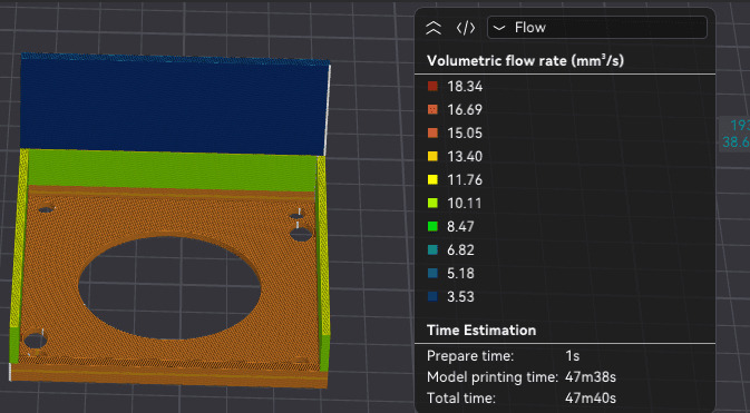

Ich drucke das mit 18mm/s³ Flow und 200mm/s, was da jetzt genau für eine Geschwindigkeit raus kommt, habe ich jetzt nicht im Kopf.
Ist aber deutlich schneller als normales TPU 😉

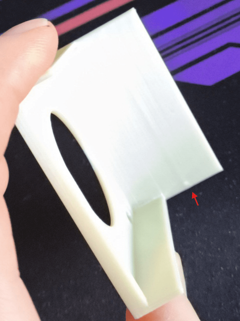

Ich will nicht meckern, aber die Bilder sind wieder etwas sagen wir es mal... unscharf 😅
Das Zeug weigert sich abgelichtet zu werden, ist so Perlmut artig. Furchtbar hässlich, aber war im Kombipaket mit bei.
Links:
Rechts:
Echt übel das mit der HandyCam einzufangen, habe es jetzt mit einer Taschenlampe aus verschiedenen Richtungen angeleuchtet. Je nach dem von wo wird was anderes sichtbar.
Aber auch wenn es auf den Fotos schwer zu erkennen ist, es wird besser.
Flow ist bei 0,97, PA bei 0,045. Probleme gibts auch nur bei dem oberen teil.

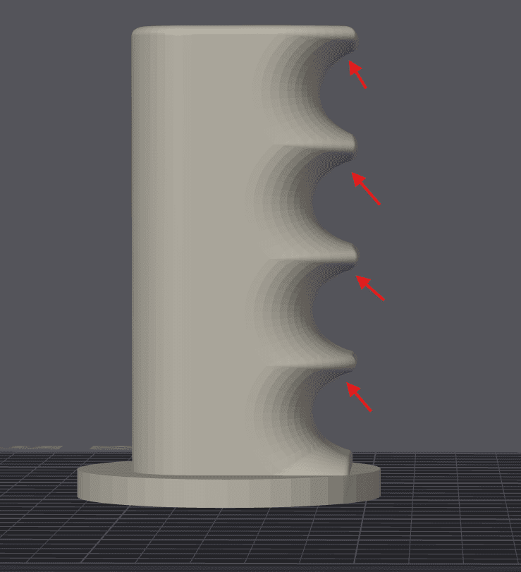

Das Modell hatte ich in voller Geschwindigkeit gedruckt (griff für einen Sackkarren):
Probleme gabs nur an den markierten stellen.
Hmm, Jerk , PA oder Extrusion Rate Smoothing ^^.
Klar könnte auch mit Modifiern arbeiten, aber das ist wie das Pferd von hinten aufzäumen.

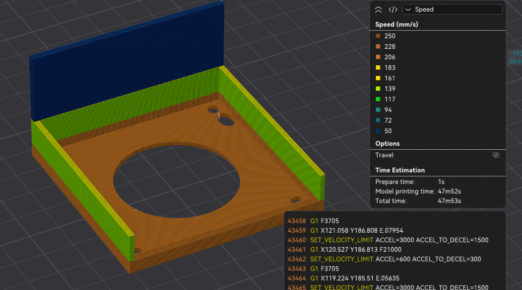

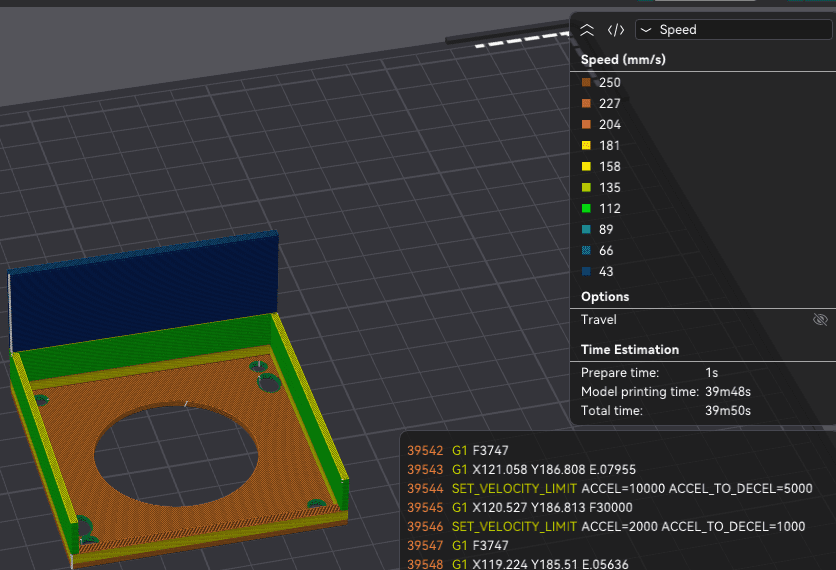

Tatsächlich könnte das hier verantwortlich sein, oder ein teil davon:
@toscdesign
Ich versuche mal deine Einstellungen 1:1.

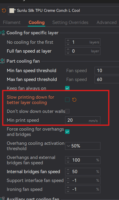

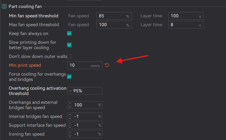

Ich vermute den fehler gefunden zu haben:
Das stand bei mir auf 20 mm/s. Wenn es das ist, durfte der Drucker nicht weit genug abbremsen. -_-
Das wäre aber auch echt... Da kannst im Profil einstellen was du willst, die cooling Einstellungen vom Filament überschreiben es.

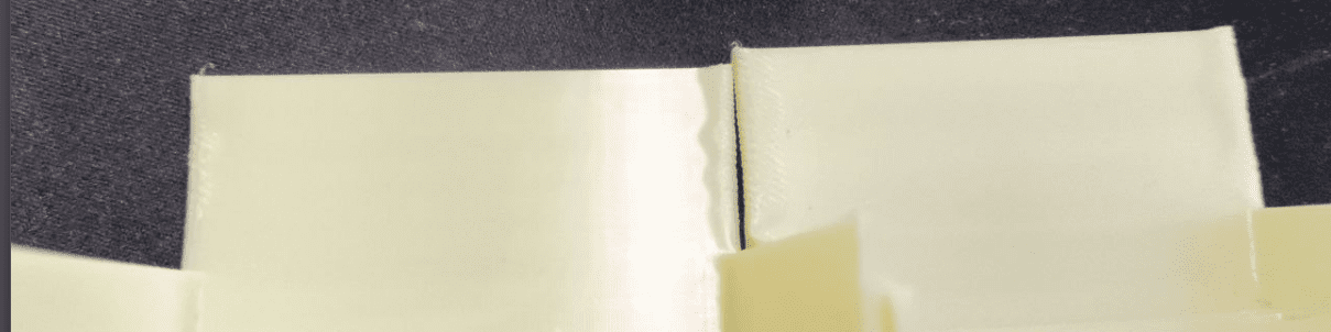

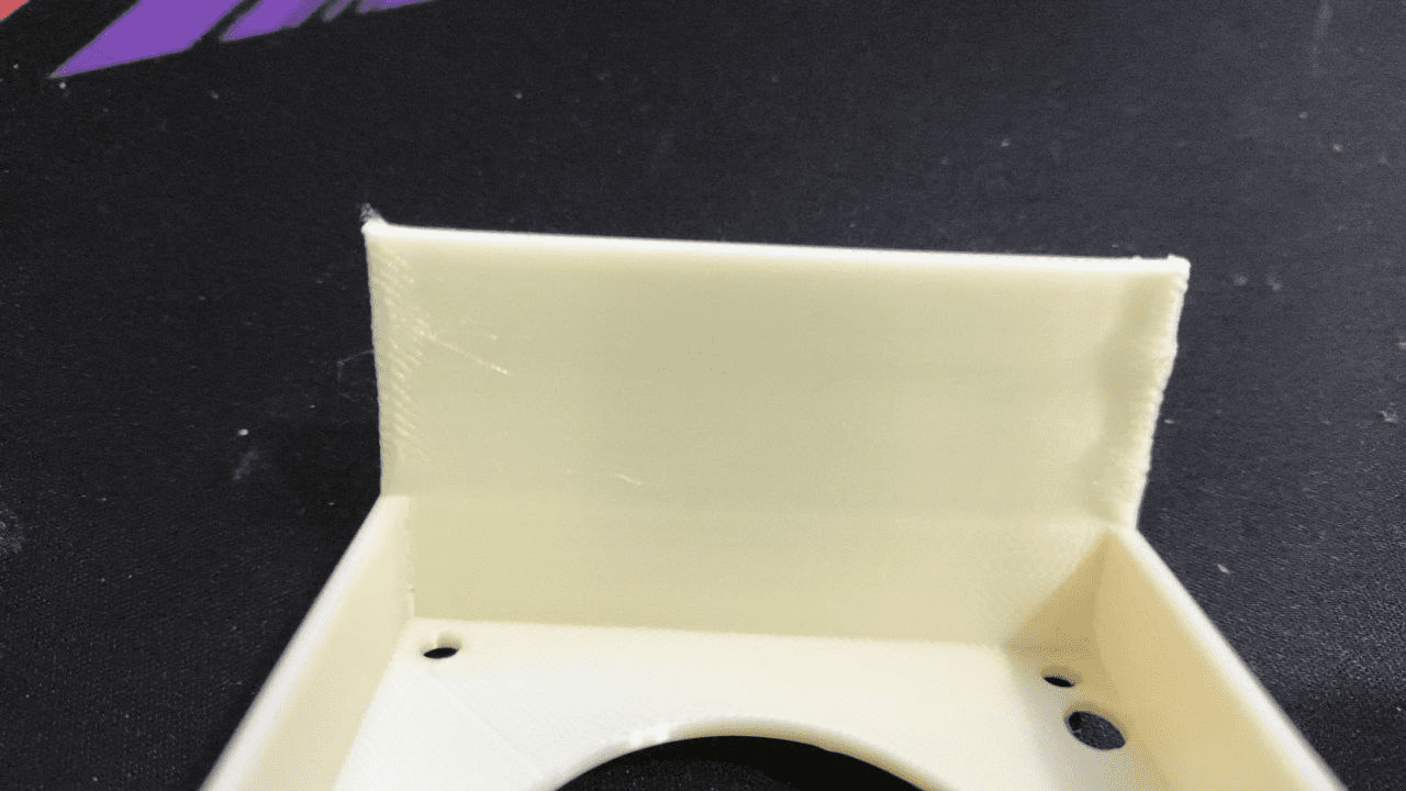

Hatte jetzt nur das Rückteil mit den Fehlern gedruckt.
Das war es wie es aussieht.🥳
Kleiner Schönheitsfehler, sonnst bestens:
PA könnte noch etwas höher.
