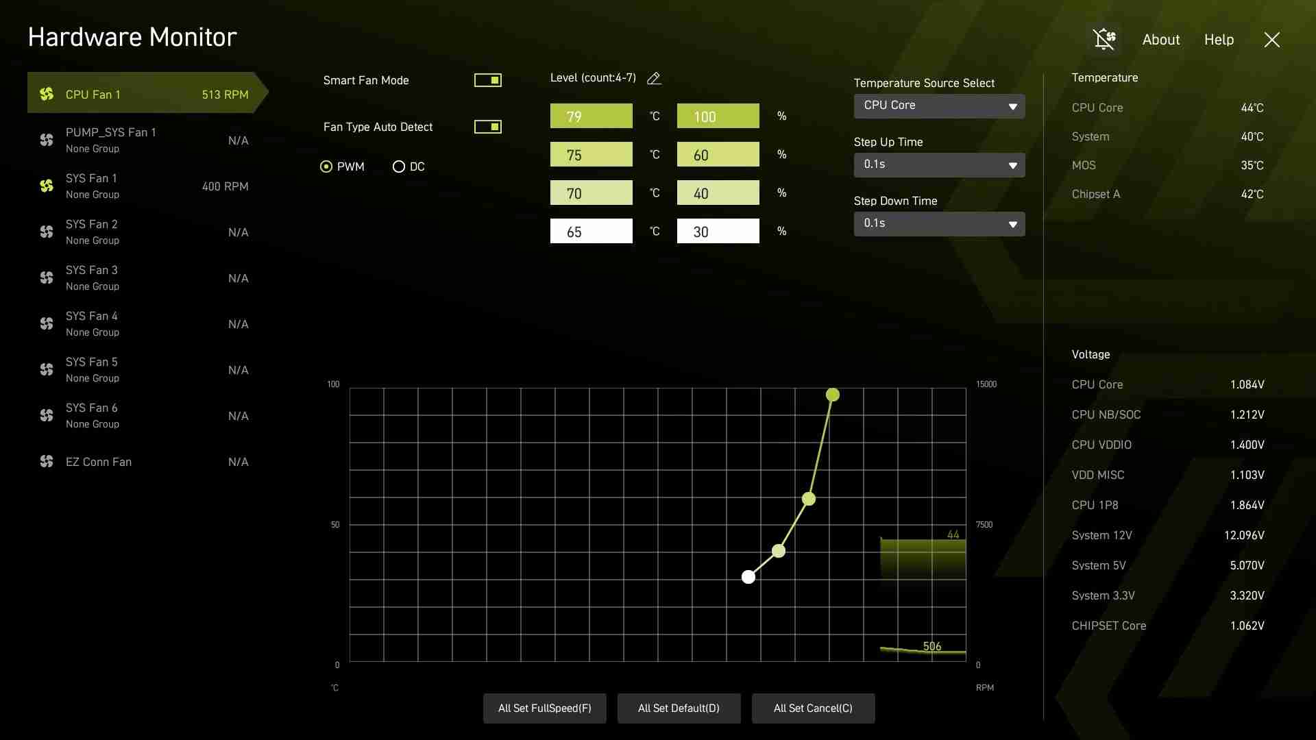

Sollte es die Arctic aus deinem System sein, dann setze die Pumpe für Surfen / Office und dergleichen auf 30%. Dann ist sie nahezu lautlos... Ich habe alles auf 20% gesetzt - der PC steht neben mir und ich muss gucken ob er läuft, den hört man nämlich nicht. Beim Gaming darf sie mit 45% laufen und zum Benchen gebe ich ihr 80%. Da sind die Lüfter eh lauter und das Brummen stört nicht. Benutze am besten FanControl, das kostet nichts oder Argus Monitor, das nutze ich, ist aber nicht kostenlos.
