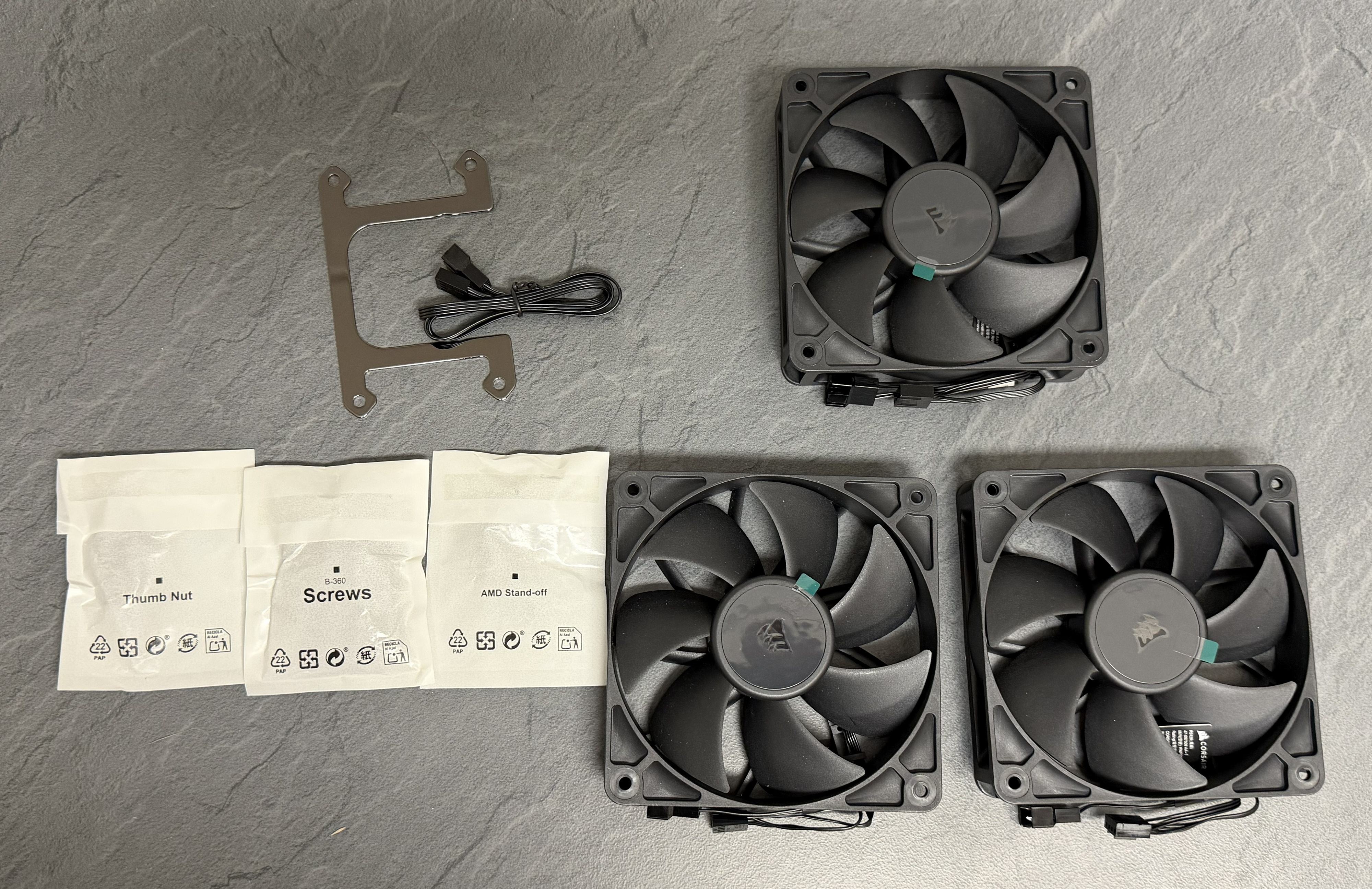

Unboxing:
Die AiO wird in einer Corsair-typischen gelb/schwarzen Verpackung ausgeliefert. Auf der Vorderseite dominiert die AiO mit Fokus auf dem wichtigsten Element, dem Display auf der Pumpeneinheit. Auf der Rückseite werden die einzelnen Merkmale genauer erklärt und an den Seiten erhält der Anwender noch alle technischen Daten tabellarisch aufgearbeitet.
Nach dem Öffnen kann man die Kartonform mit dem kompletten Lieferumfang aus der Schachtel entnehmen. Die Lüfter und der Radiator sind in Papier bzw. einem dünnen Karton eingehüllt. Alle Schrauben werden in kleinen Papiertütchen sortiert beigelegt. Plastikfolie kommt als Ummantelung der Schläuche und des Radiators zum Einsatz.

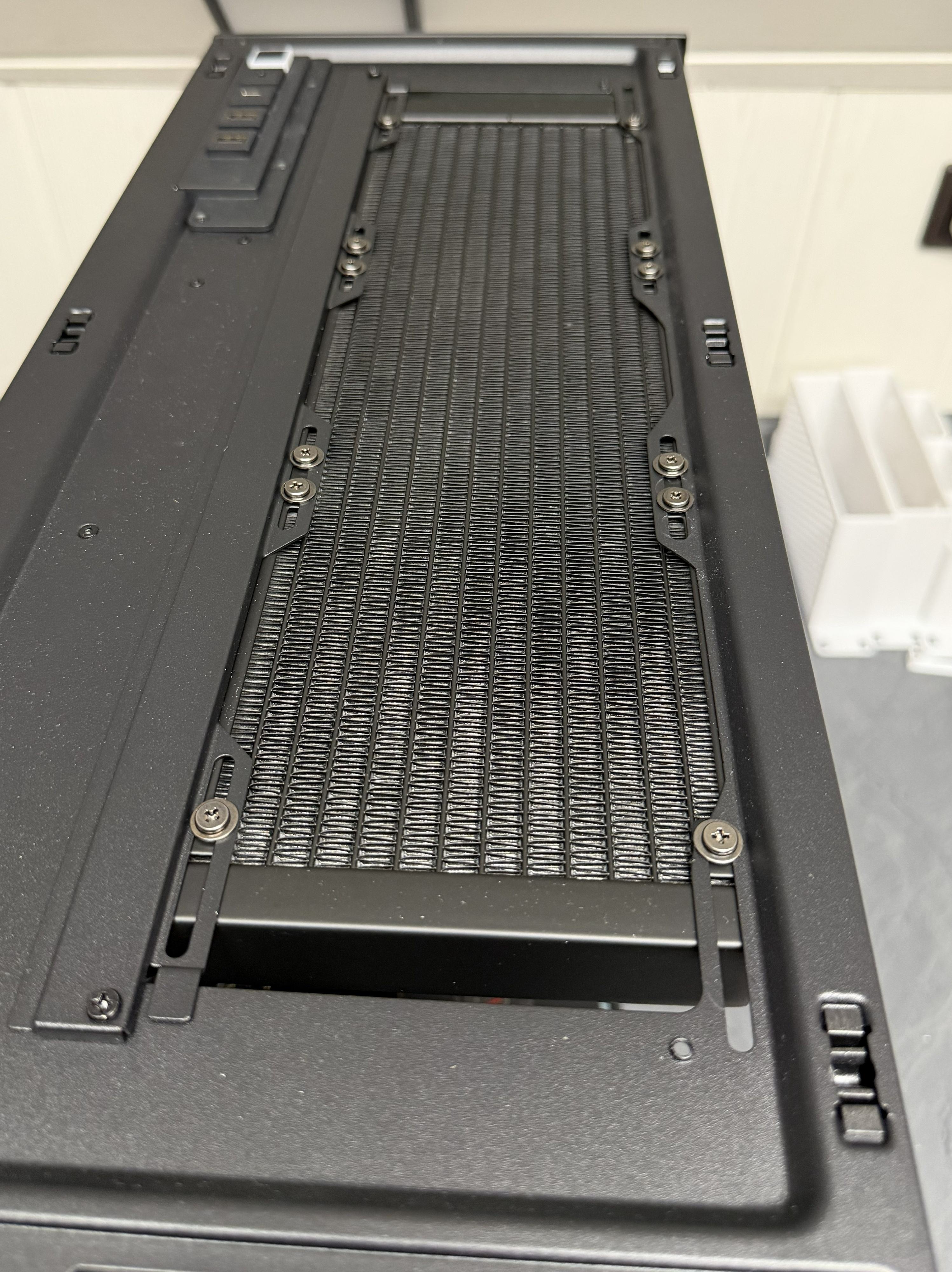

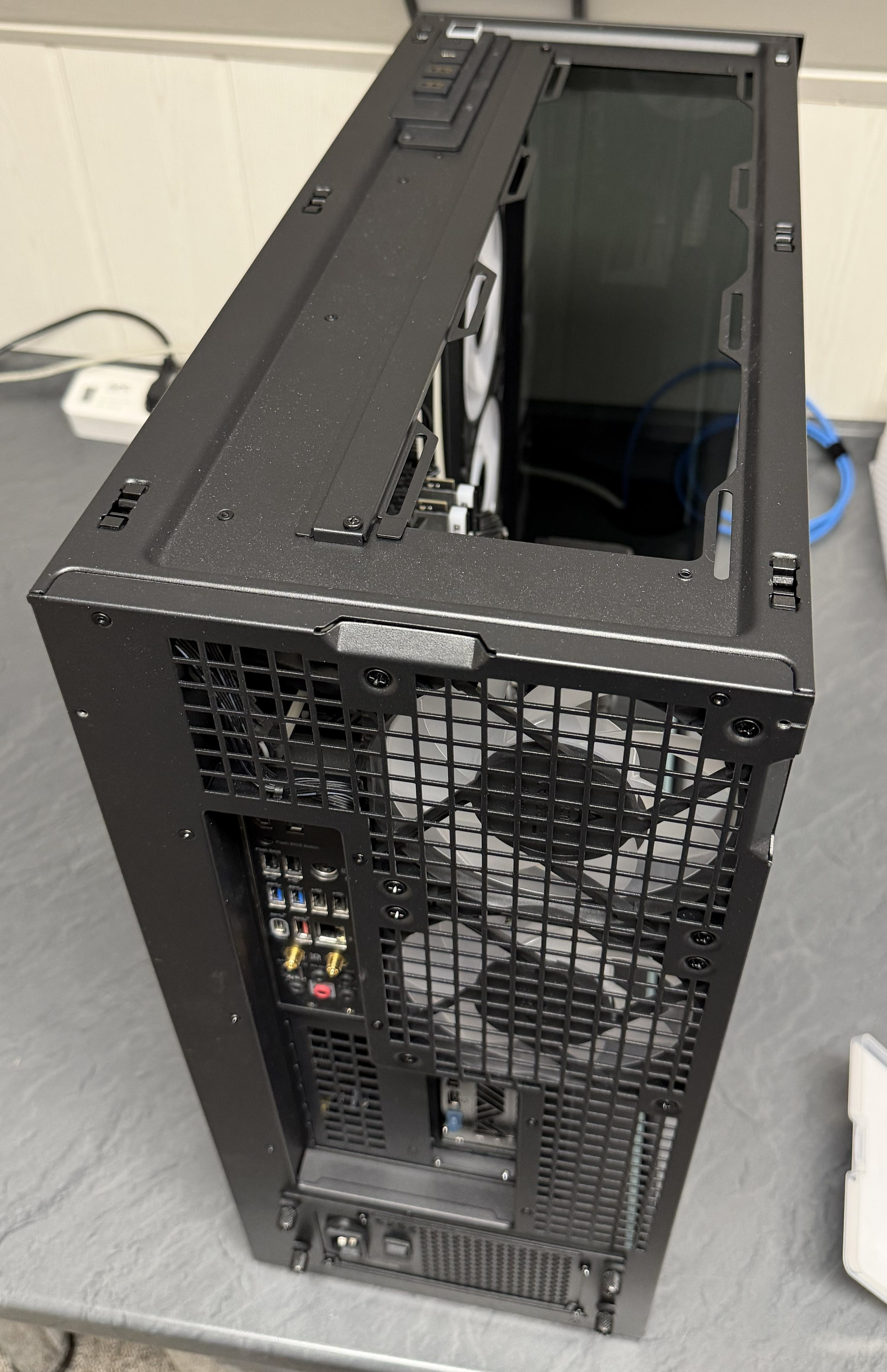

Die vorher verbaute Arctic AiO verwendete 3x140mm Lüfter. Um mein Gehäuse für die Nautilus mit 3x120mm vorzubereiten, musste ich als erstes den Rahmen für die oberen Lüfterplätze einbauen. Die Verarbeitung des Radiators ist sehr gut, ich konnte keine Defekte oder Beschädigungen an den Lamellen feststellen.

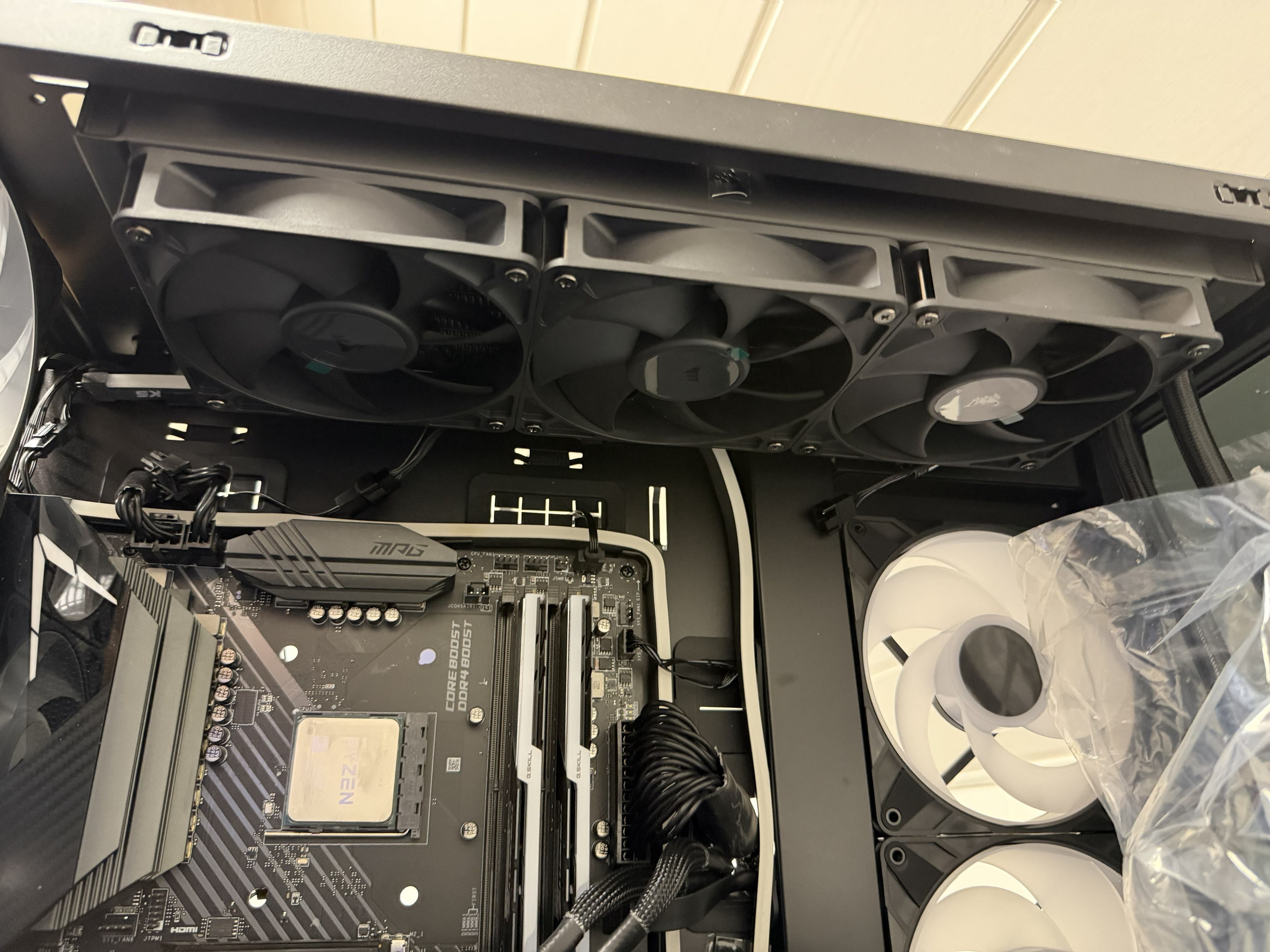

Corsair verbaut die Lüfter noch nicht vom Werk auf den Radiator. Also als erstes die Lüfter ausgerichtet, die Kabel "gedaisychained" und 12 Schrauben eingedreht. Weitere 12 Schrauben, diesmal mit kleinen Beilagscheiben, müssen für die Befestigung im Gehäuse verwendet werden.
Eine Anleitung für den Einbau liegt der Wasserkühlung nicht bei. Für eine Onlinevariante ist auf dem Karton ein QR-Code aufgedruckt.

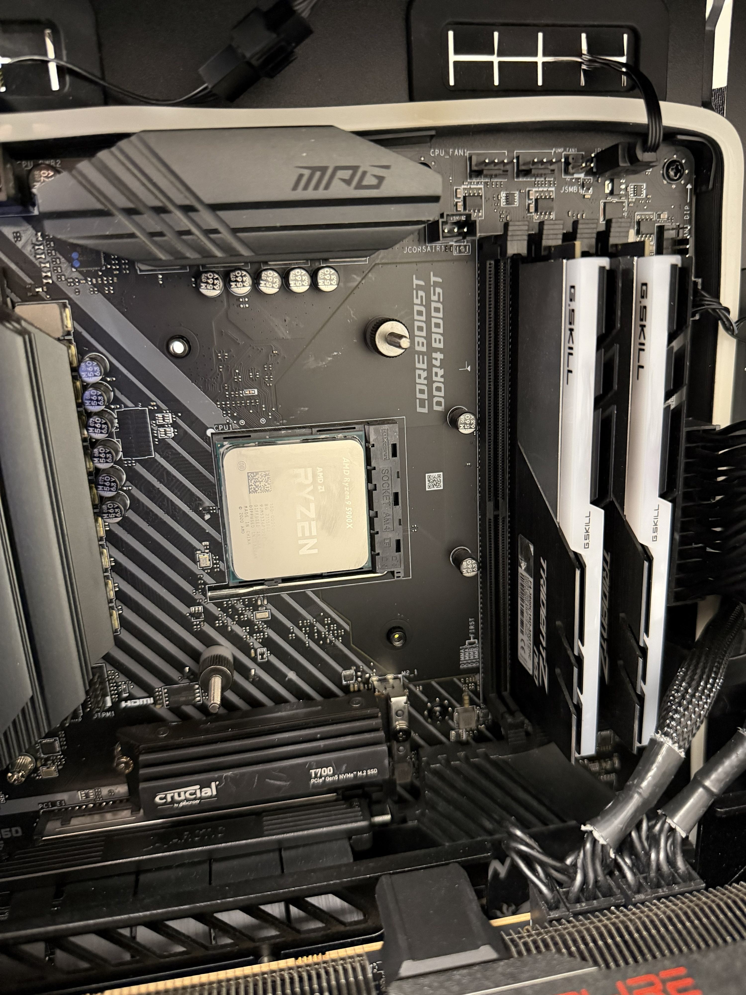

Nun startet der Einbau der Pumpen-/Kühleinheit. Diese ist vom Werk bereits mit Wärmeleitpaste versehen. Der angebrachte Rahmen muss für AMD-CPUs ausgetauscht werden. Hierfür muss dieser einfach vom Gehäuse geschoben und durch die AMD-Variante ersetzt werden.
Die vorhandene Backplane wird mit Schraubmuttern befestigt. Der vorher montierte Halterahmen kann zusammen mit der Pumpe nun auf den Sockel aufgesetzt werden. Zum fixieren liegen Muttern mit Federn bei, welche den benötigten Druck regulieren.

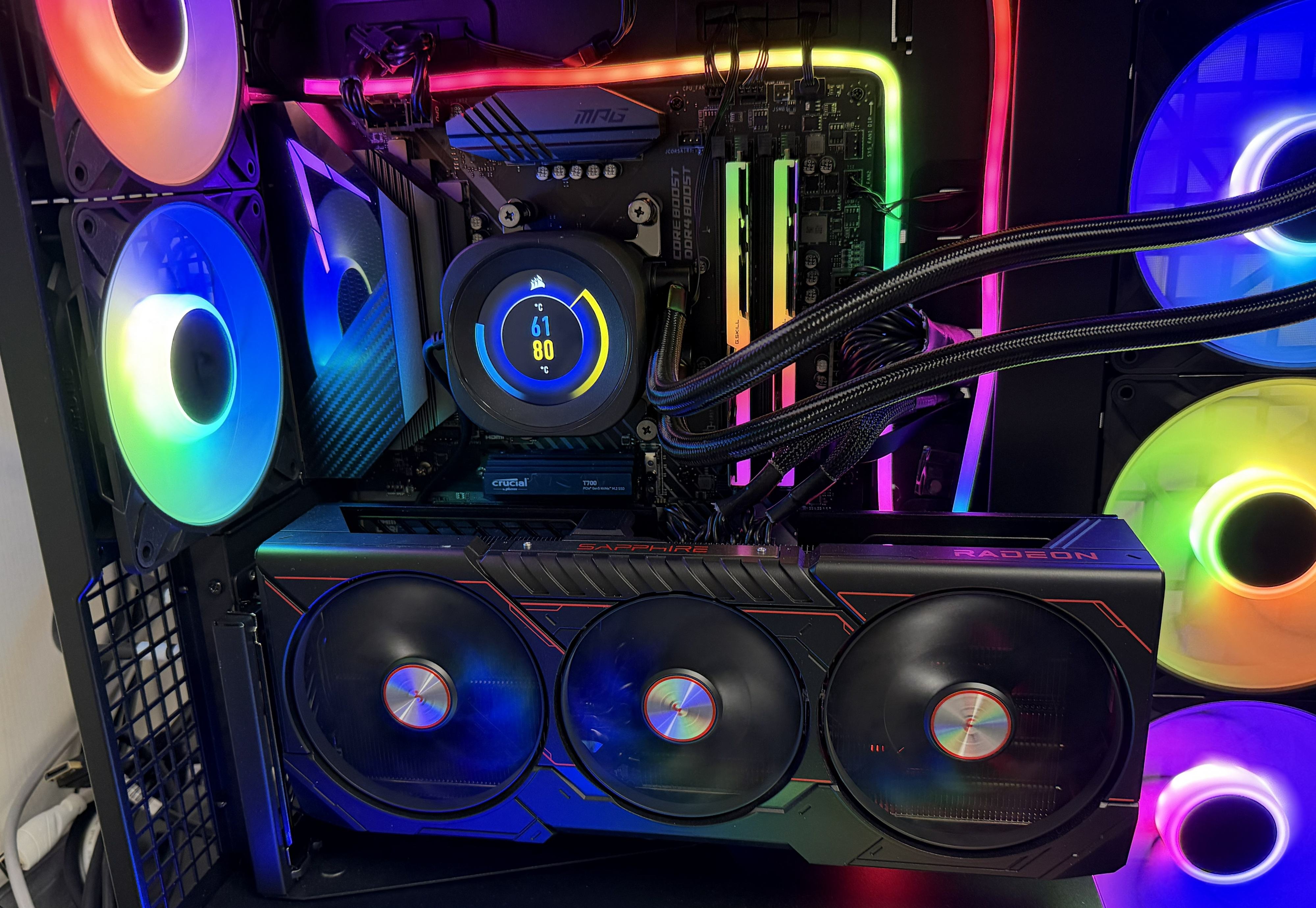

Durch die geringe Größe der Pumpeneinheit kommt es zu keinen Platzproblemen. An der Pumpe werden auf zwei Seiten Kabel abgeführt. Auf der Schlauchseite handelt es sich um den Anschluss für die Pumpe, welche an einem Lüfter- oder in meinem Fall, an einem Pumpenanschluss angesteckt wird. Das Kabel auf der anderen Seite ist für das Display. Als Anschluss wird hier direkt ein USB2-Mainboardstecker verbaut. Die Kabellänge reicht gerade noch so, dass man es hinter dem Mainboard zu den Anschlüssen am Boden verlegen könnte. Ich habe mich aber, dank der vertikal verbauten Grafikkarte, dazu entschieden, dass Kabel über das Mainboard direkt nach unten zu legen.
Inbetriebnahme:

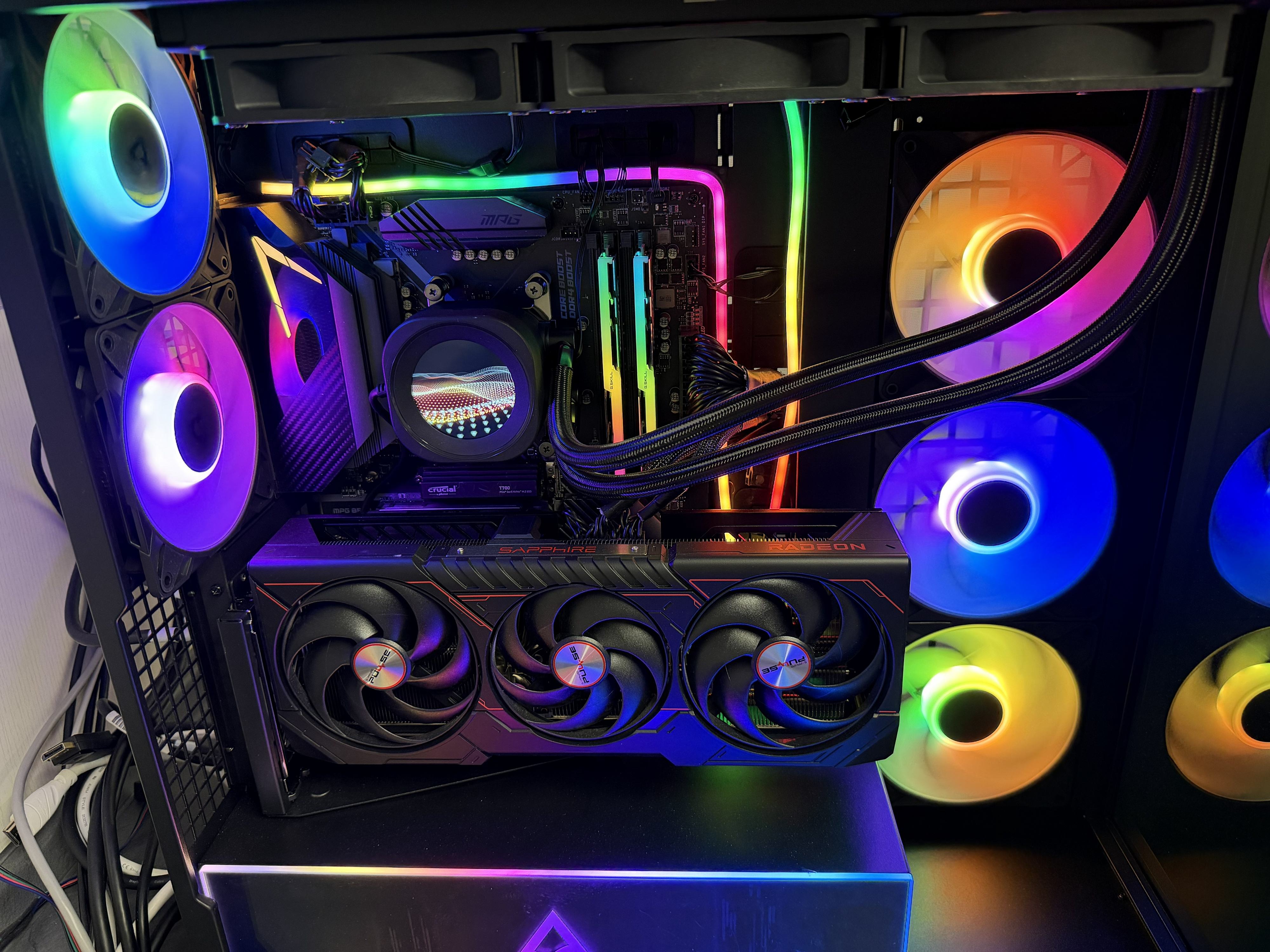

Corsair verzichtet auf RGB-Beleuchtung an den Lüftern und an der Pumpeneinheit um meiner Meinung nach die Aufmerksamkeit rein auf das Display zu legen.
Beim Rechnerstart wird eine Animation in Dauerschleife abgespielt. Als Erstes habe ich im UEFI die Lüfterkurve angepasst. Diese laufen mit ca. 800 RPM im Standardbetrieb. Ab 80°C CPU-Temperatur dürfen diese höher drehen. Bei voller Drehzahl ist die Pumpe das einzige was man durchgehend aus dem System hört. Auch bei Volllast ist das Surren deutlich präsent und auf Dauer unangenehm. Den Test habe ich deshalb mit 100%, aber auch mit entspannten 60% durchgeführt.

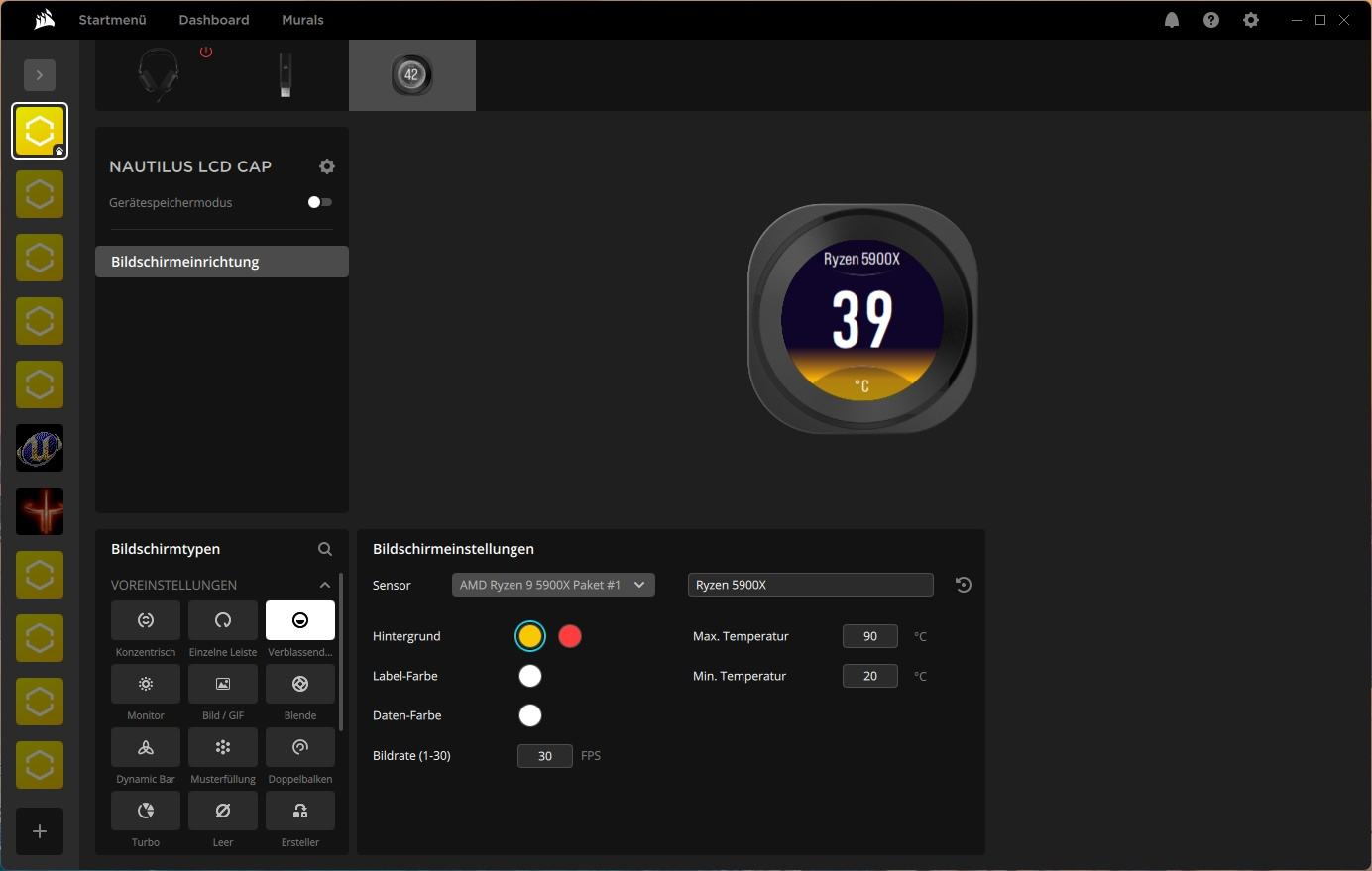

Bei meinem System war bereits, wegen dem verwendeten "Corsair HS80 RGB Wireless Carbon", die aktuellste Version der iCUE5-Software installiert. Leider erkannte das Programm die neu verbaute AiO nicht. Ein Wechsel des Mainboard-USB-Anschlusses, mehrere Neustarts, Hardware suchen, usw... brachten keine Abhilfe. Das Programm benötigte eine Reparatur über die Windows Einstellungen und erkannte daraufhin die Nautilus sofort.
Nun kommen wir zum eigentlichen Spaß. Ich habe mir vorab die Einstellungen bzw. die Möglichkeiten des Displays nicht angesehen, da ich komplett unvoreingenommen in den Test gehen wollte. iCUE lässt sich relativ einfach bedienen. Die Optionen sind klar benannt und bedienerfreundlich aufgebaut. Als Standard wird die CPU-Temperatur auf dem kleinen Display angezeigt. Ein weiterer Punkt lässt zwei Werte anzeigen, hier im Beispiel die CPU und GPU-Temperatur.

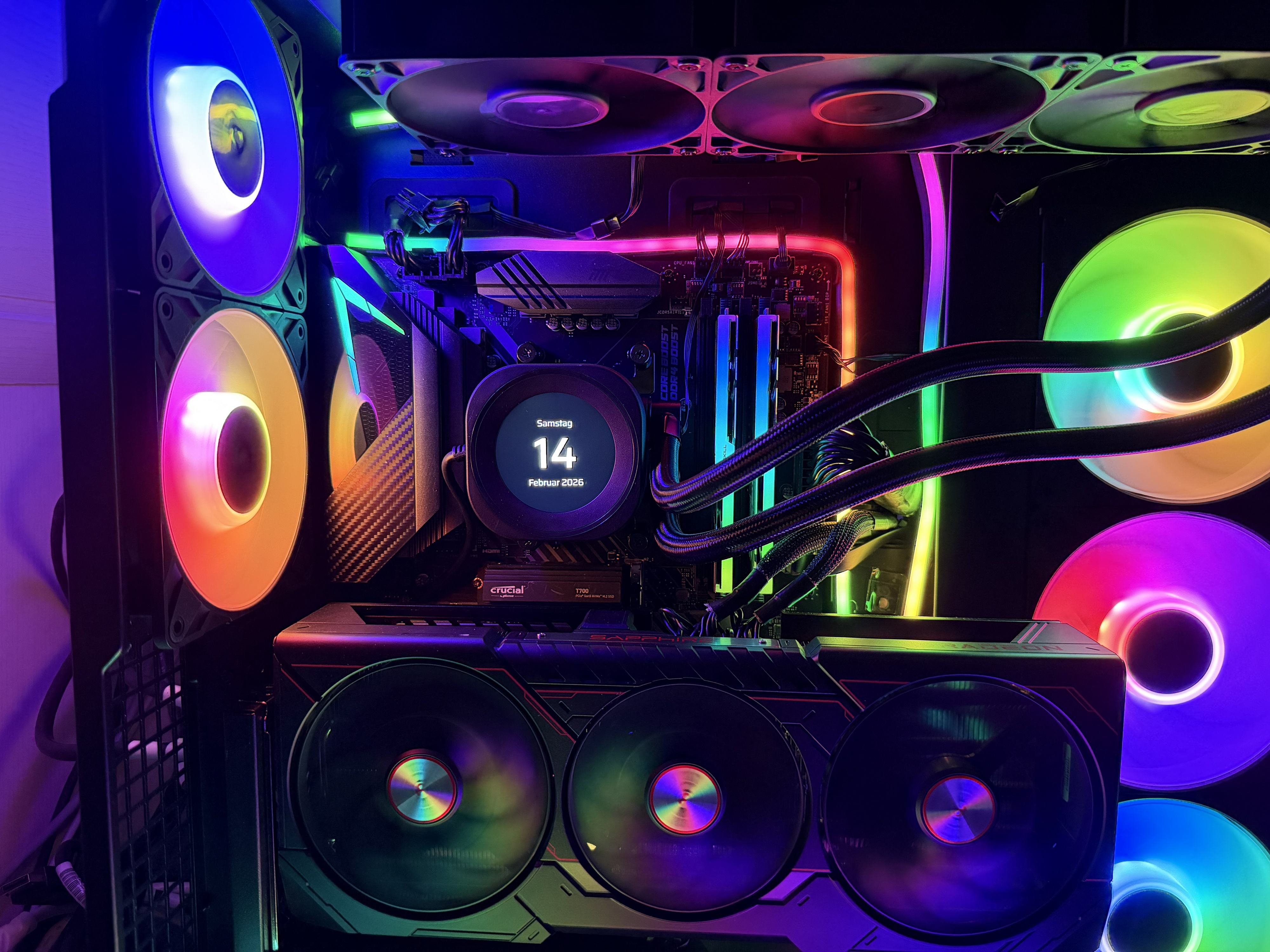

Es gibt noch viele weitere Möglichkeiten wie z.B. ein Youtube-Video laufen zu lassen. Ich hab hier als Test einfach mal eines meiner eigenen genommen. Webseiten lassen sich ebenfalls anzeigen, scheitern aber oft an den Cookie-Bannern.
Ob diese beiden vorher genannten Optionen sinnvoll sind, muss jeder für sich selbst entscheiden. Eine Uhr oder auch das aktuelle Datum stehen als Alternative ebenfalls zur Verfügung.
