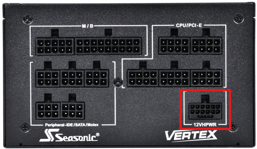

ich habe einen gebrauchten PC gekauft, dieser kommt mit einem Seasonic GX-1200. Das Netzteil hat einen 12VHPWR Anschluss, leider hat der Vorbesitzer das Kabel dazu nicht mehr, denn er hat 8 Pin PCIe Kabel verwendet. Der Anschluss am Netzteil sieht genauso aus wie an der GPU, kann ich da jetzt einfach ein Male to Male 12VHPWR Kabel nehmen und das direkt am NEtzteil anschliessen oder hat jedes Netzteil da ein anderes Pinout? Bei den anderen Kabeln weiss ich das jeder Hersteller unterschiedliche Pinouts hat, aber wie sieht es bei 12VHPWR aus?
Male to Male 12VHPWR Kabel sind herstellerübergreifend kompatibel.

Hallo, bei 12V HPWR bzw. 12V 2x6 kannst Du auch fremde Kabel nehmen, weil herstellerübergreifend genormt.
Ich habe 2023 an meinem GX 1200 (das Gleiche wie Deins) ein gewinkeltes, natives 12V HPWR-Kabel von Be Quiet verwendet, funktioniert bis heute bestens beim neuen Besitzer des Systems mit den 450W einer 4090.
Was für andere Netzteilkabel unbedingt einzuhalten ist (nur zum genauen Modell kompatible Kabel verwenden) kann man durch die Normung bei den 12V HPwr-Kabeln beruhigt umgehen.
Allerdings finde ich den Einwand von s.nase durchaus begründet, ein 3x8pin -> 12VHPwr-Kabel zu nutzen, weil dadurch die Kontakt-Schwachstelle 12V HPwr-Stecker wenigstens nur einmal da ist. Bei einem nativen Kabel haste das zwei mal, halt auch am Netzteil. Ist mMn kein Gepfusche sondern sicherheitsmäßig sogar der nativen Lösung überlegen.
Hätte ich keine PSU, wo zusätzlich zum 12V 2x6-Kabel noch zwei Messpins die Steckertemperatur überwachen, hätte ich s.nases Methode mit PCIe-Adapterkabel bevorzugt.
