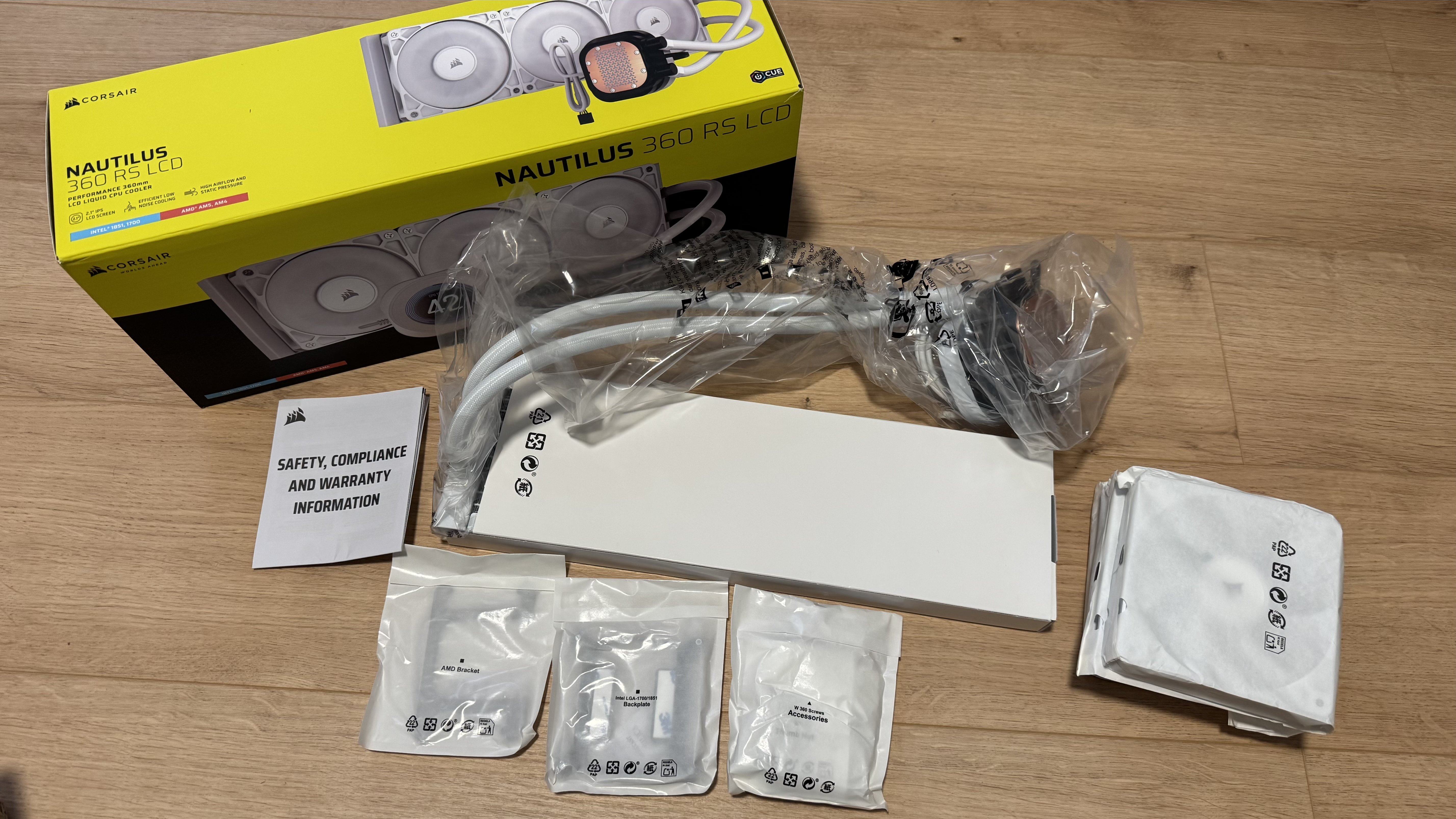

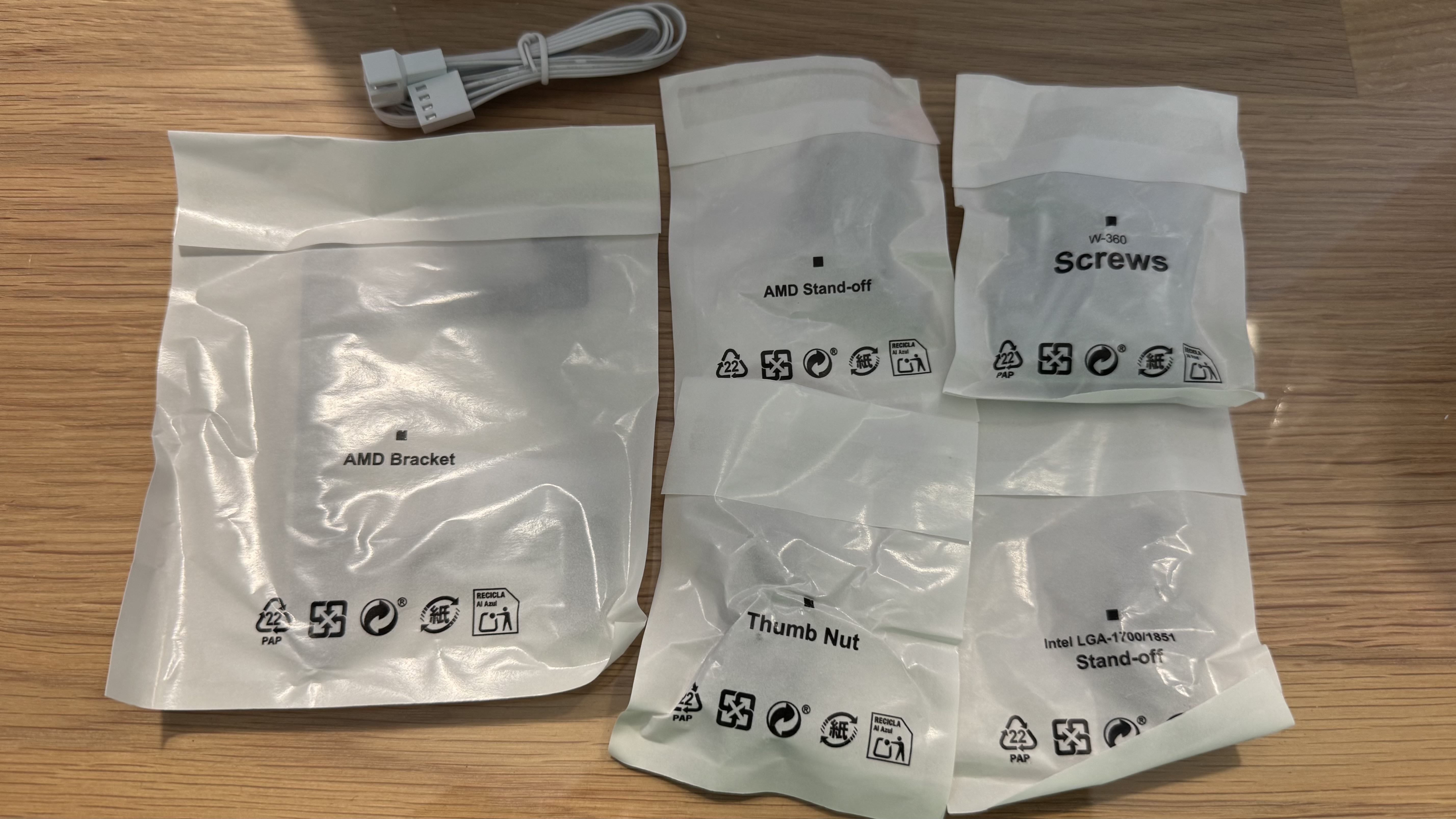

Verpackung und Inhalt
Die AIO kommt gut verpackt und geschützt an. Hervorzuheben ist, dass Corsair versucht, Plastikverpackung zu minimieren und nur den Schlauch und die Pumpe in Plastik verpackt.
Für die Verpackung der Lüfter, Schrauben und des Radiators wird Papier verwendet.
Die Tütchen mit Zubehör sind klar beschriftet. Es liegt lediglich ein kleines Handbuch bei, welches Sicherheits-, Compliance- und Garantieinformationen beinhaltet.
Ein Installationshandbuch sucht man vergebenes.
Dies ist aber bei vielen Corsair Produkten so. Die Anleitungen findet man gut bebildert und beschrieben auf der Homepage unter folgendem Link.

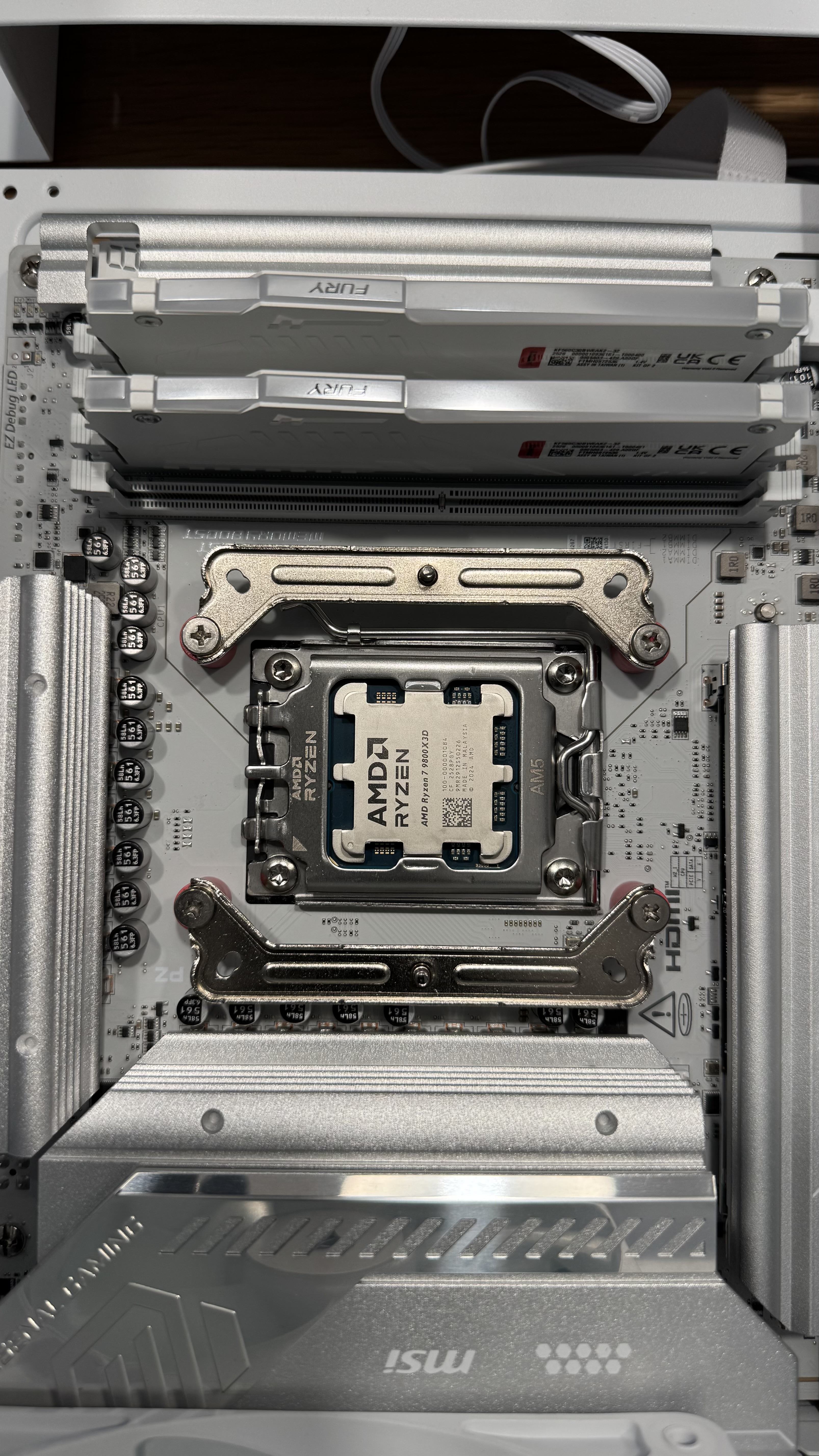

Bevor ich den Pumpenkopf installiert habe, musste ich erstmal mit 99% Isopropanol die alte Wärmeleitpaste von der CPU entfernen.

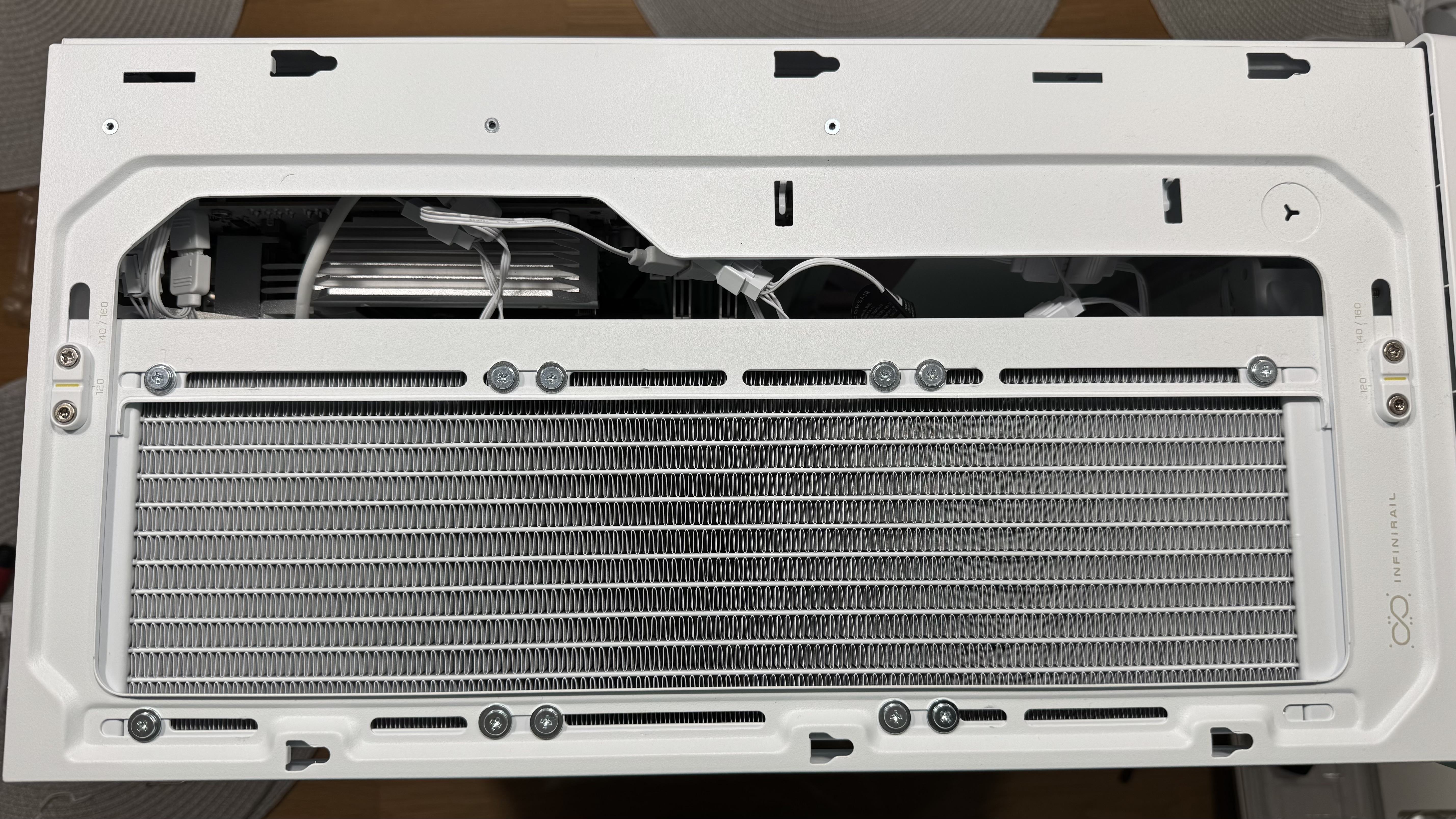

Anschließend werden der Radiator mit den vorher installierten Lüftern und der Pumpenkopf installiert.
Im Frame 4000D kann ich hierbei auf Corsairs Infini Rail zurückgreifen.

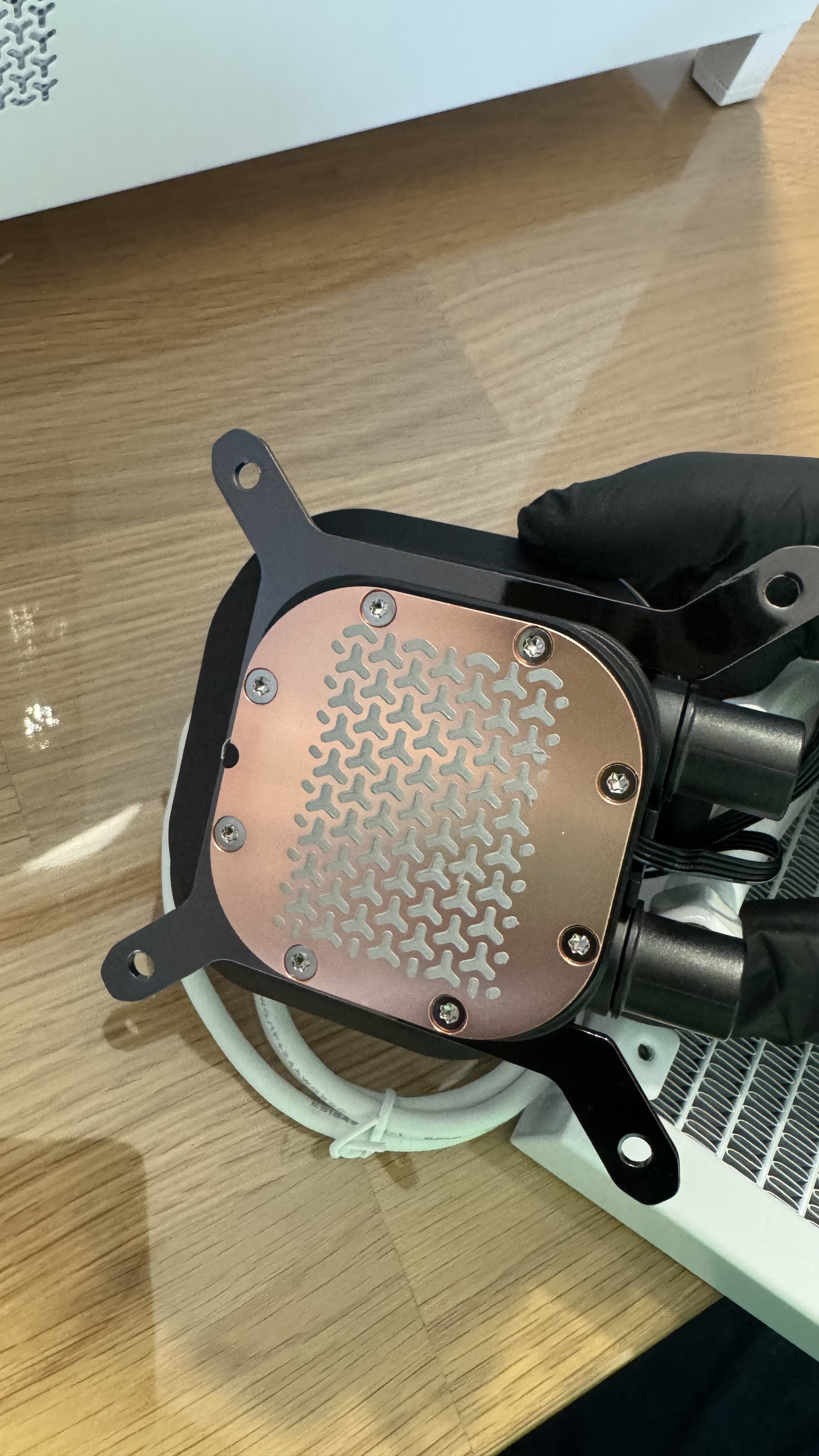

Es befindet sich bereits Wärmeleitpaste auf der Kupferplatte.

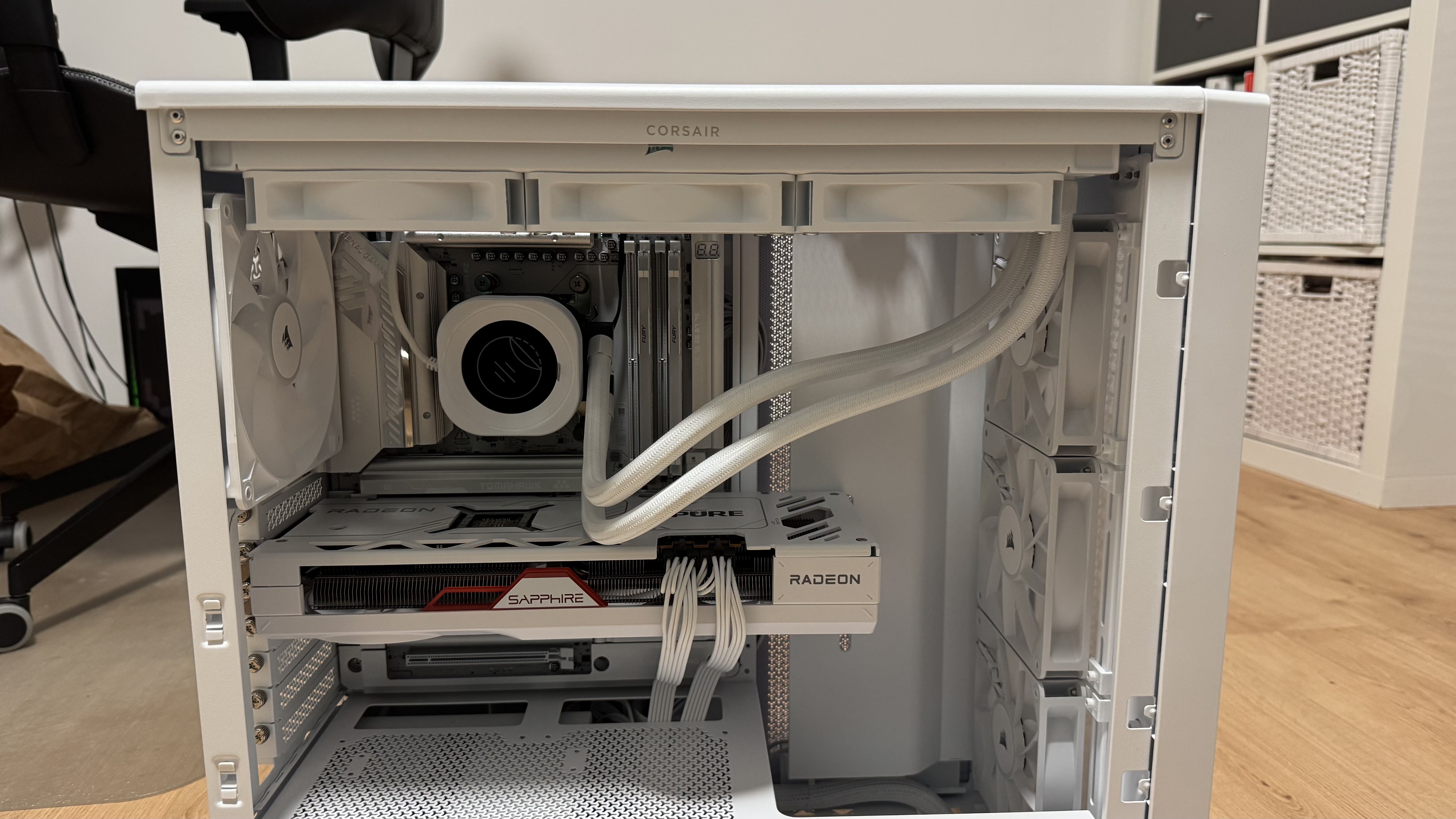

Erwähnenswert ist, dass der Pumpenkopf nur in zwei Richtungen installiert werden kann (Pumpen- und LCD-Kabel jeweils links und rechts und nicht unten und oben).
In der Praxis sieht das beim MSI X870E TOMAHAWK MAX WIFI PZ allerdings so aus, dass das Kabel für das LC-Display nach links zeigen muss, da es sonst mit den RAM Riegeln kollidiert. Dieses Kabel muss auf einen internen USB Port angeschlossen werden.
Beim Radiator habe ich mich für die Einbauposition im Deckel entschieden, grundsätzlich bietet das Corsair Frame 4000D auch in der Front die Möglichkeit für einen 360mm Radiator.
Die Länge der Schläuche sind auch für größere Gehäuse ausreichend, im kleineren 4000D sieht es leider etwas gedrungen aus.

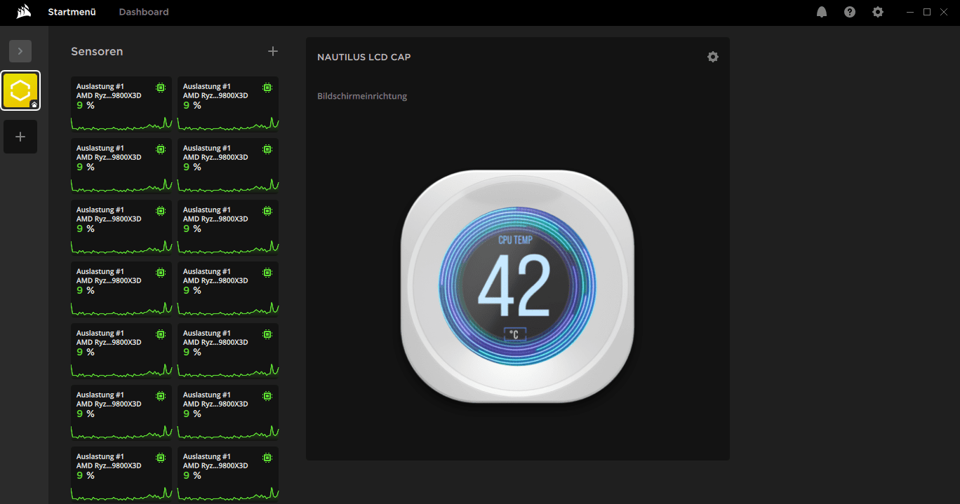

Software

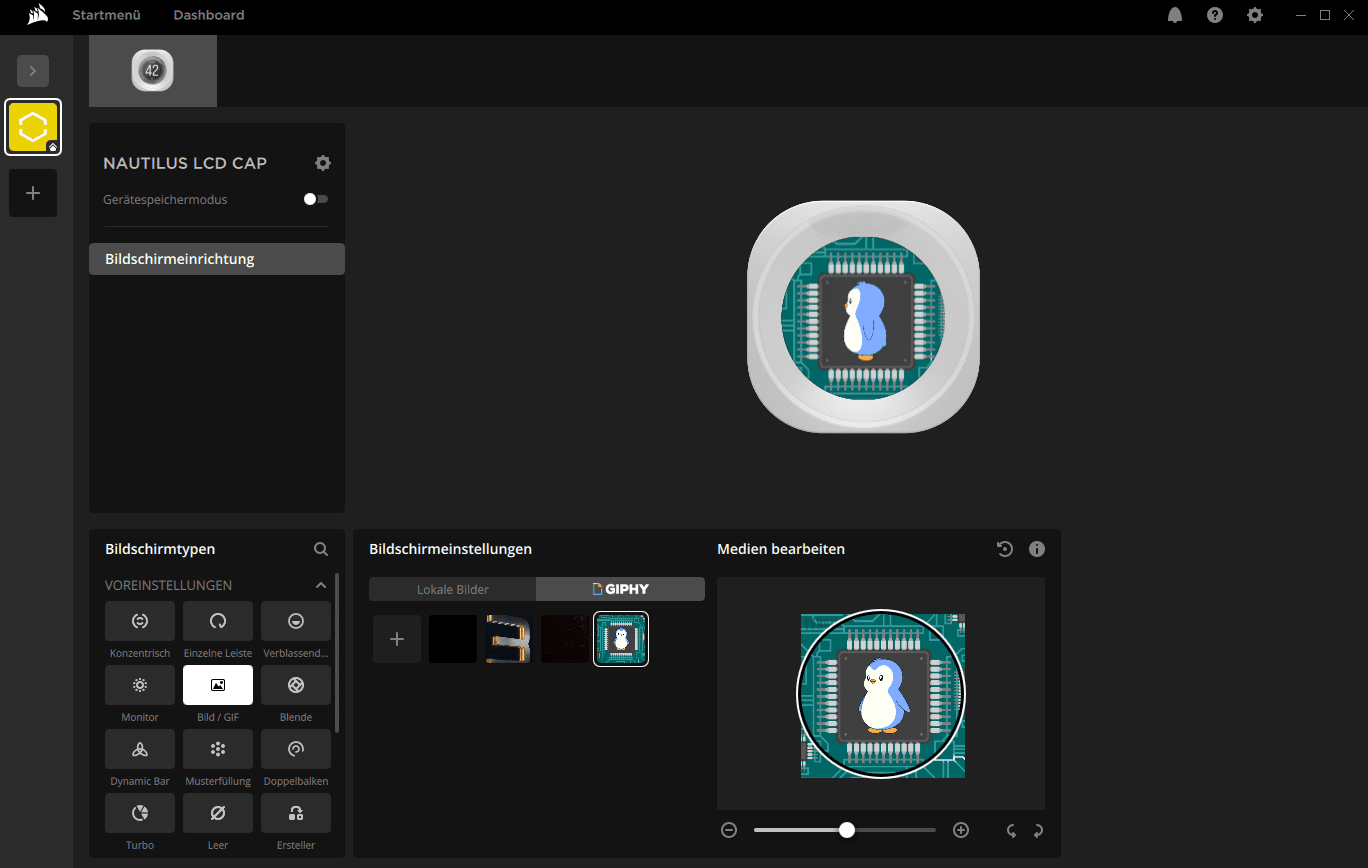

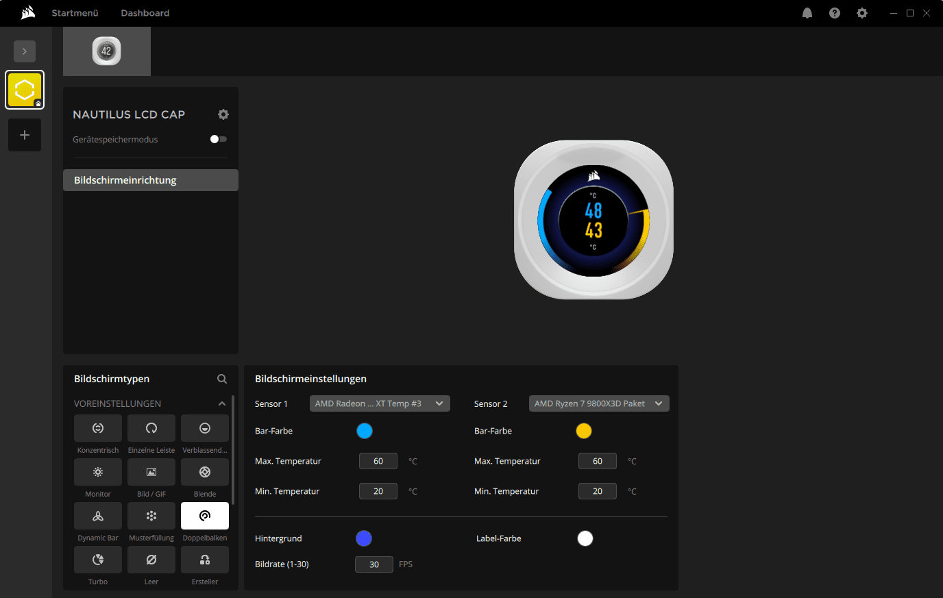

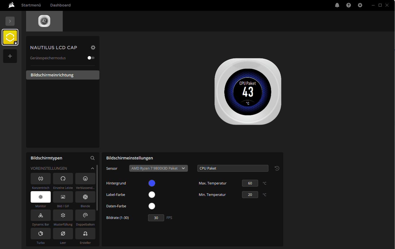

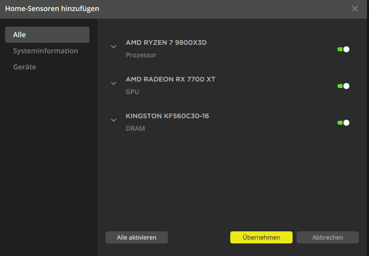

Beim Starten der iCue Software bekommt man eine Übersicht von Sensoren, welche man anpassen kann.
Außerdem sieht man das Display und kann von hier direkt in die Einstellungen springen.
Die Auswahl an möglichen Anzeigen ist groß: man kann nicht nur die CPU wählen, sondern sich auch Details zur GPU (Auslastung, Temperatur etc.), oder sogar beides anzeigen lassen.
Des weiteren kann man lokale Bilder hochladen oder sich von Giphy ein passendes GIF aussuchen. Bei mir wohnt jetzt ein Pinguin dort
Dinge wie Pumpengeschwindigkeit etc. kann man hier nicht konfigurieren, da nur das Display über USB angeschlossen ist und die Pumpe wie erwähnt über einen 4 Pin PWM Konnektor vom Board die Signale bekommt.
Die Software läuft gut, einmal ist sie jedoch abgestürzt und das GIF bzw. der Pinguin drehte sich nicht mehr. Dies konnte ich nur durch einen Neustart des gesamten Systems beheben.

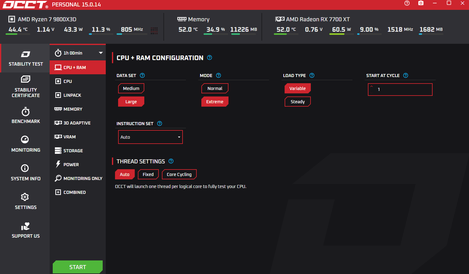

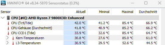

Mit folgenden Settings hab ich OCCT das erste Mal gestartet:
Hierbei habe ich eine Stunde lang RAM und CPU getestet. Die CPU zieht zwischen 110 und 120 Watt, was sich auch in den Temperaturen widerspiegelt.
Beim Stresstest selbst pendelten sich die Temperaturen bei 62° ein.

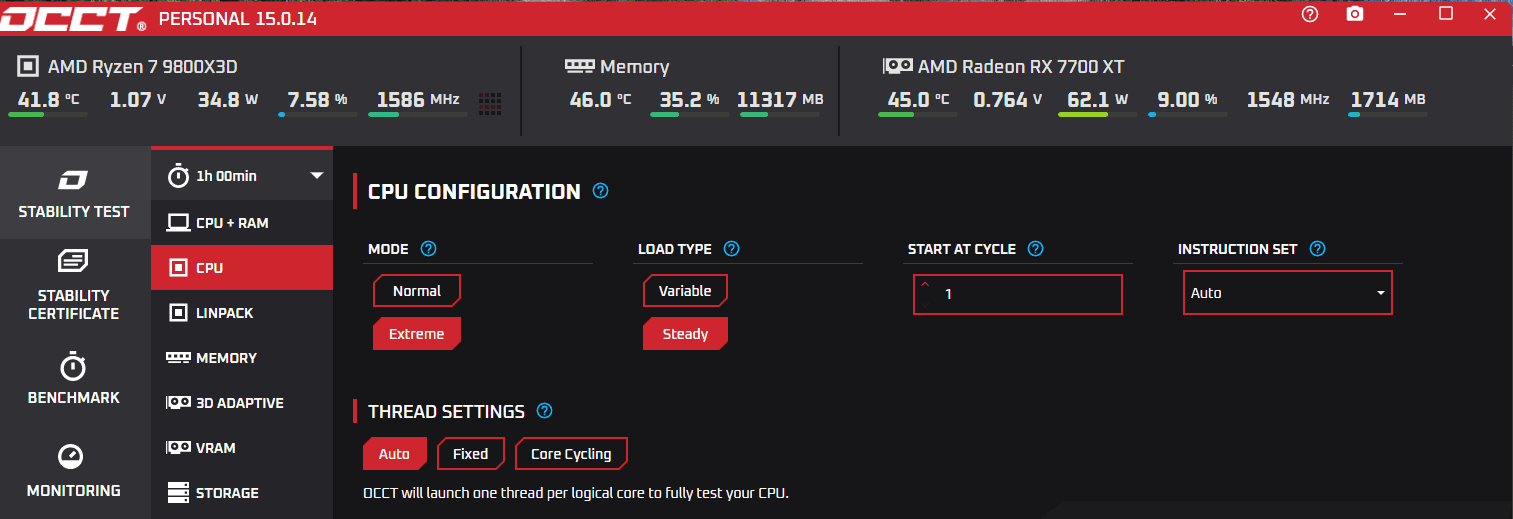

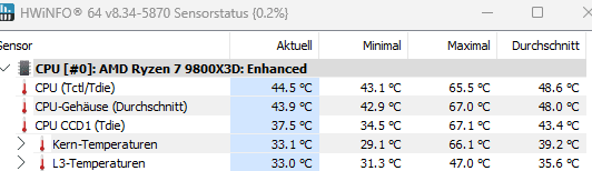

Anschließend habe ich einen reinen CPU Stresstest gemachacht.
Dabei werden 150 Watt von der CPU verbraucht und die Temperaturen sind dementsprechend höher. Nach einem kurzen Peak pendelten sich diese bei ca. 82° ein.
Einhergehend mit dem höheren Verbrauch und der höheren Abwärme, die abgeführt werden muss, erhöht sich auch der Geräuschpegel deutlich, wird jedoch nicht unangenehm.
Hierbei sei anzumerken, dass man mit Feintuning diesen bestimmt noch senken könnte.
Da diese synthetischen Benchmarks und die daraus resultierenden Temperaturen eher theoretischer Natur sind, habe ich davon abgesehen.
