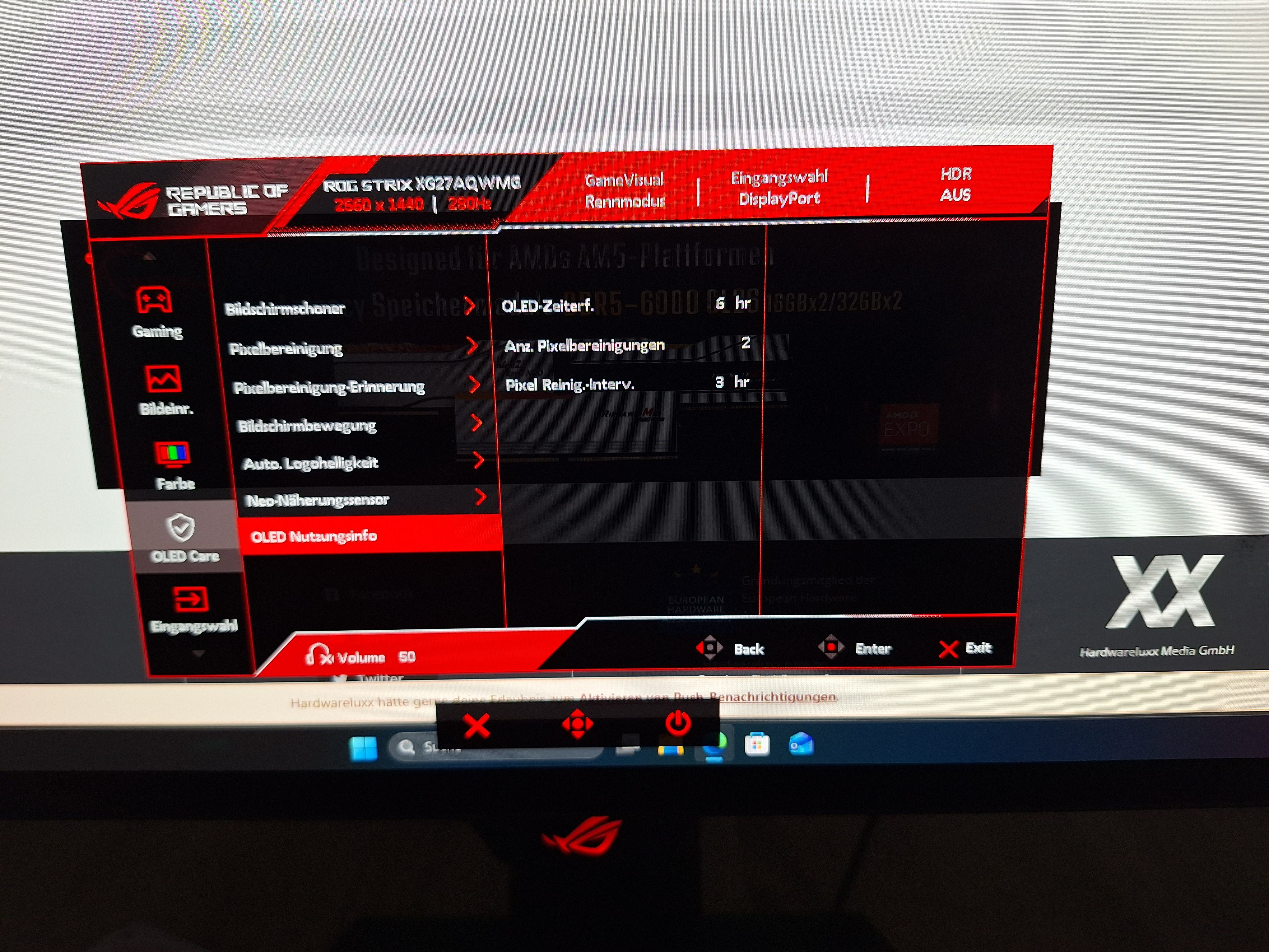

Bei mir steht es so
: 2 Pixelfrefresh hat er...ich weiß aber nicht was Oled Zeiterf. und Intervall genau bedeuten soll.

Gerade gelesen: "Automatische Reinigung im Standby-Modus: Wenn die Netzkontrollleuchte eingeschaltet ist, blinkt das ROG-Logo nach fünf Minuten im Standby-Modus fünfmal und startet dann den Pixelreinigungsprozess, der etwa 5-6 Minuten dauert. Nach Abschluss des Vorgangs blinkt das ROG-Logo erneut fünfmal.
Manuelles Ausschalten des Displays ohne Unterbrechung der Stromversorgung: In diesem Zustand wird die Pixelreinigung weiterhin durchgeführt, aber es gibt keine Anzeige oder Kontrollleuchten (ROG Logo).
Heißt du kannst direkt den Monitor ausschalten, er macht trotzdem den Refresh automatisch :)
Ich danke Dir!! Bei mir hat das Gerät aber leider keinen Refresch gemacht wenn ich den Monitor ausgeschaltet habe. Ich habe den Verdacht das die FW dann wohl buggy ist
