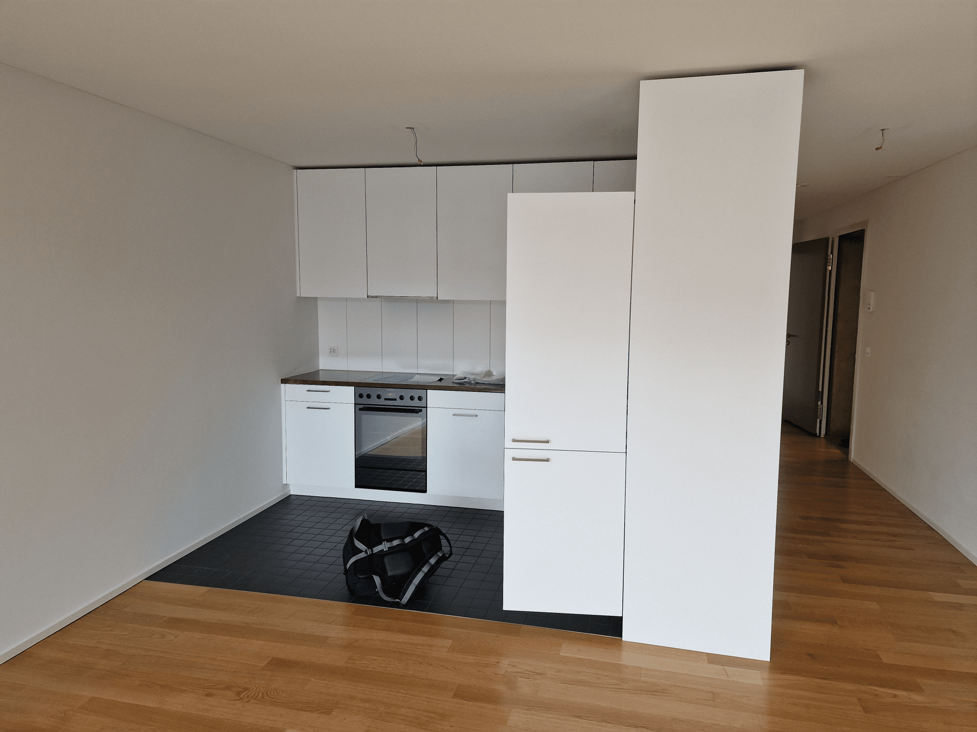

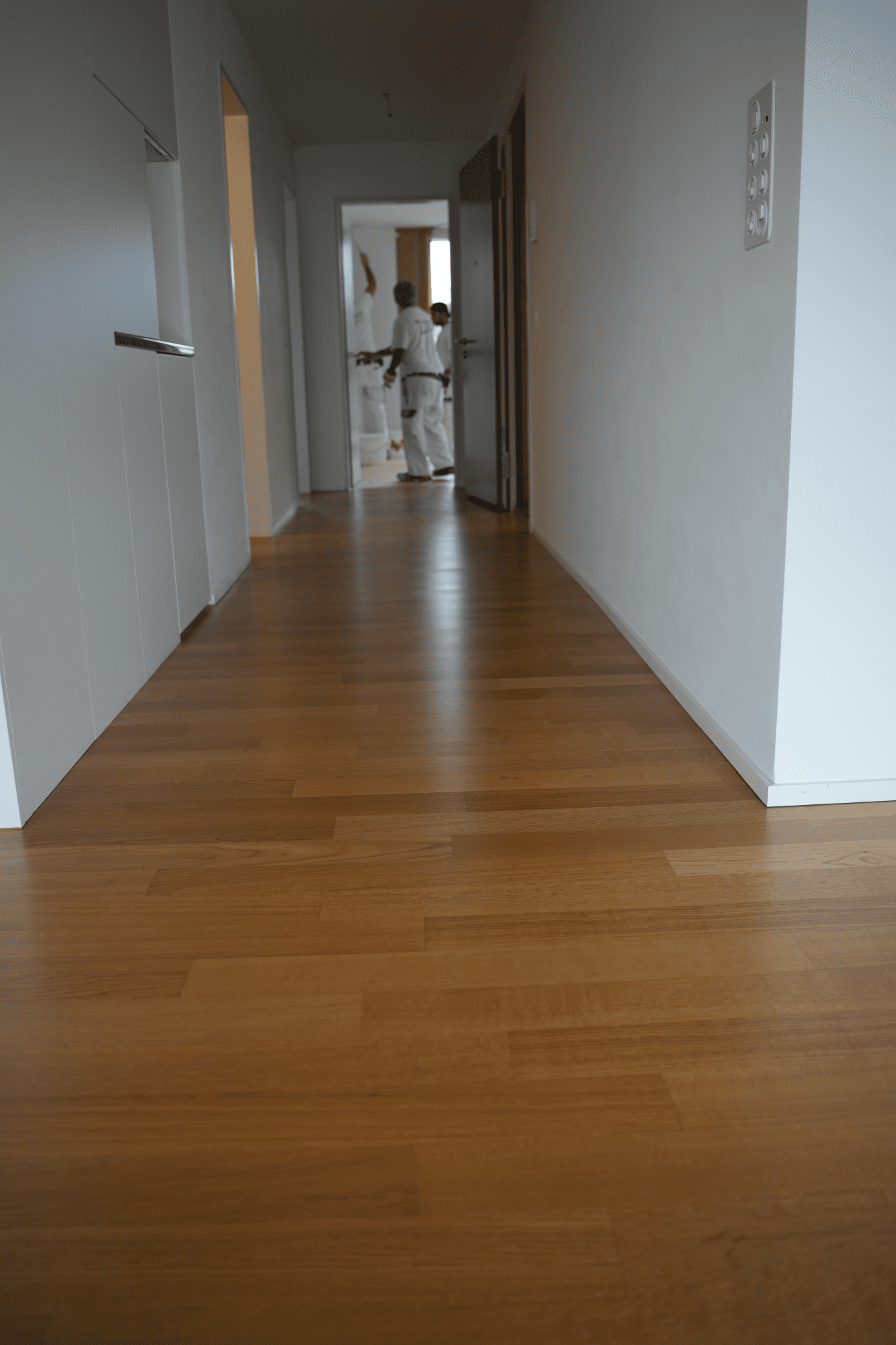

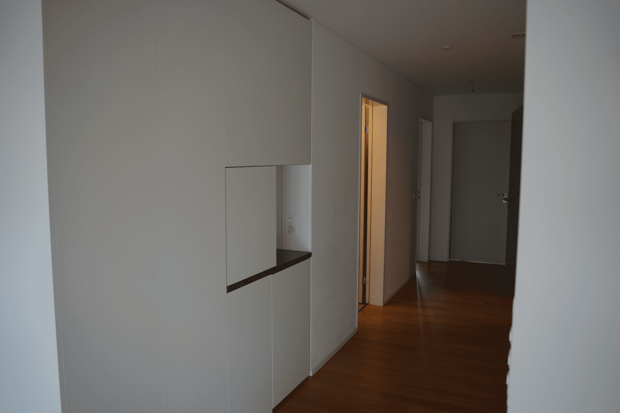

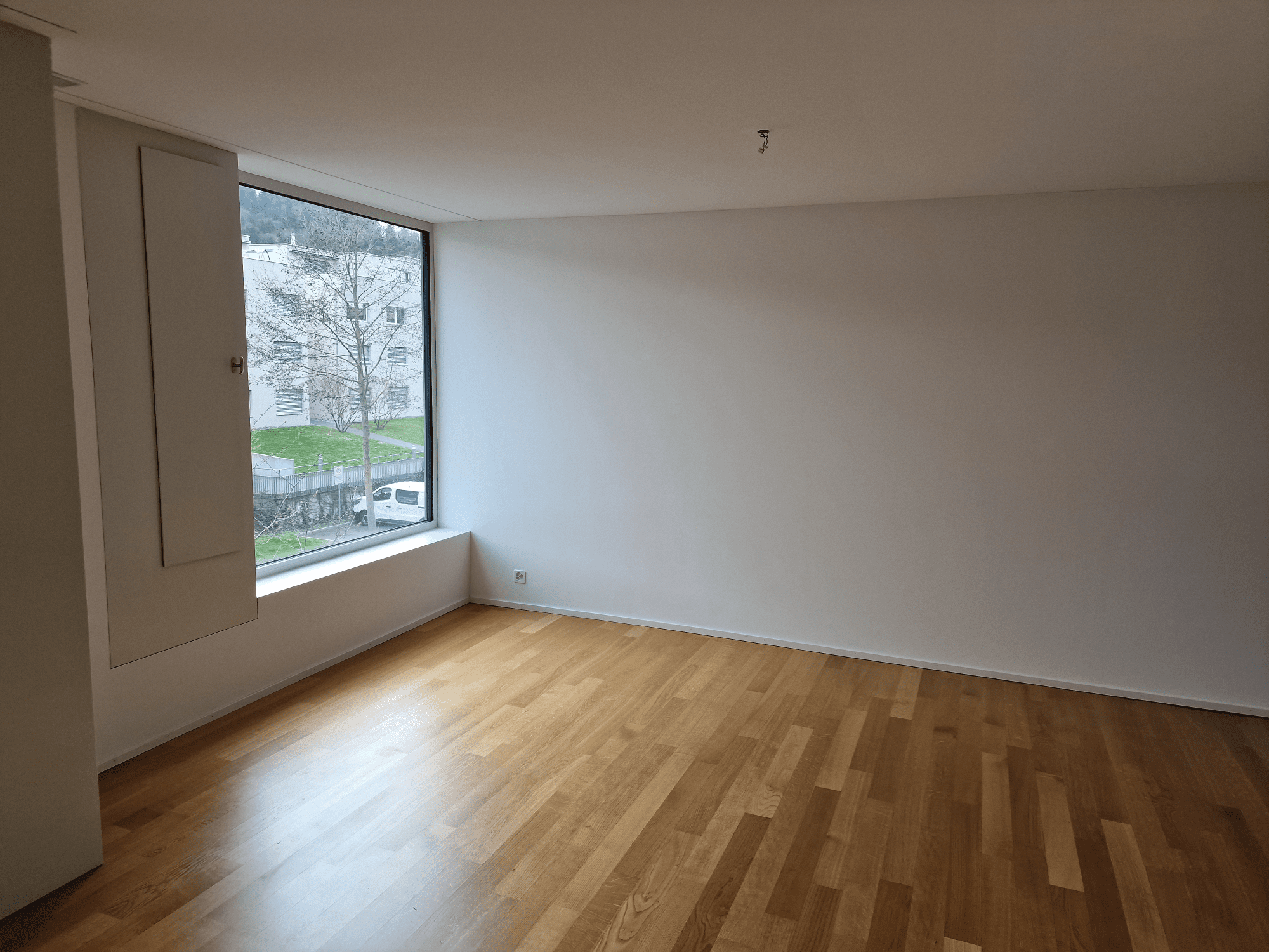

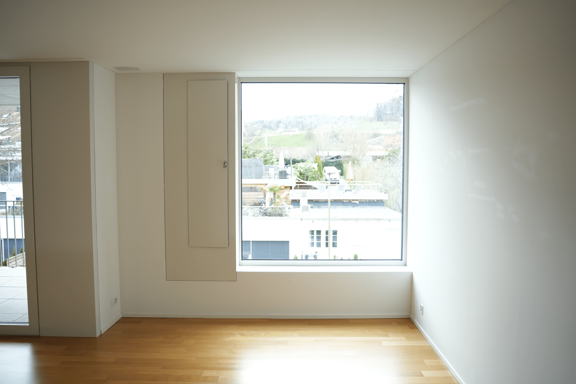

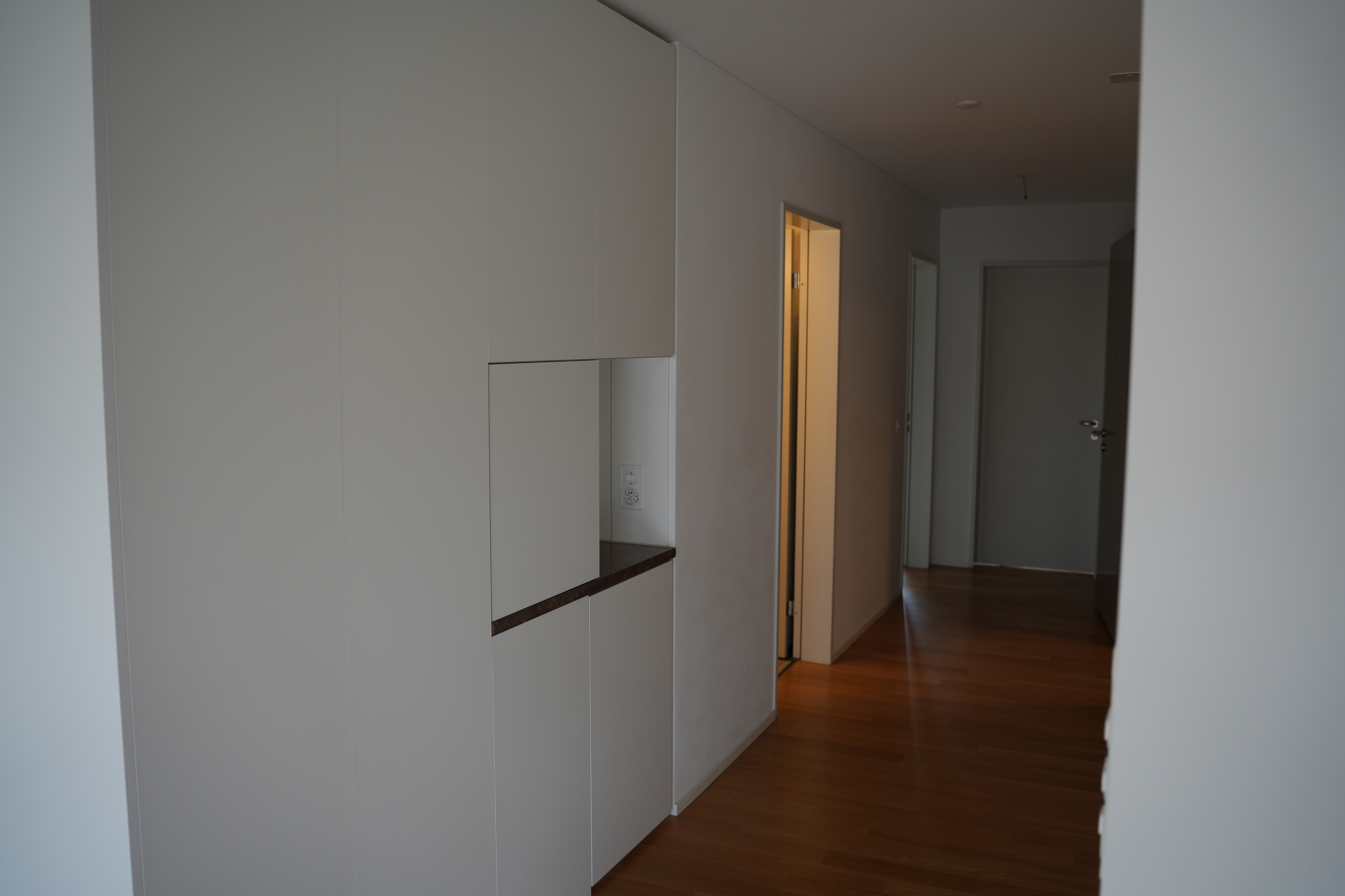

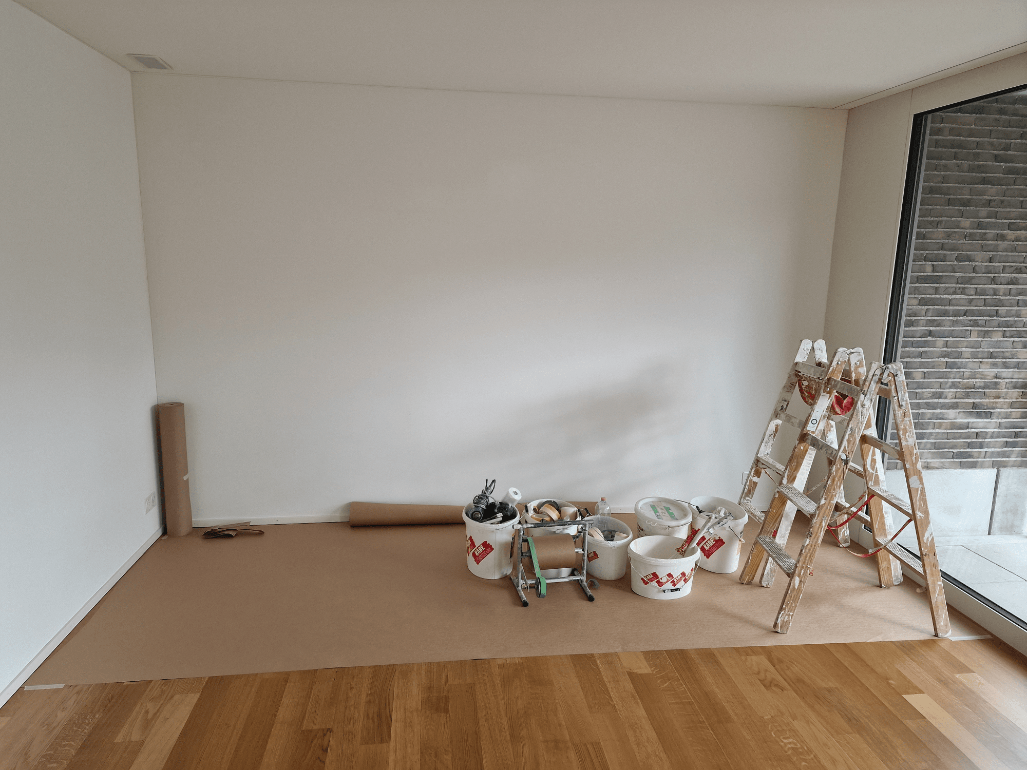

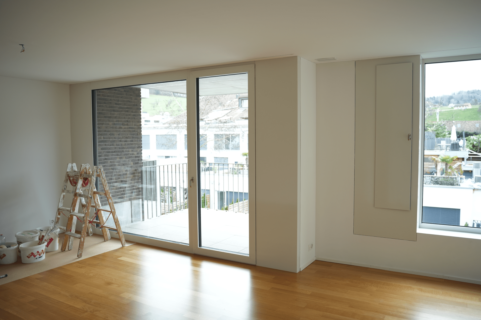

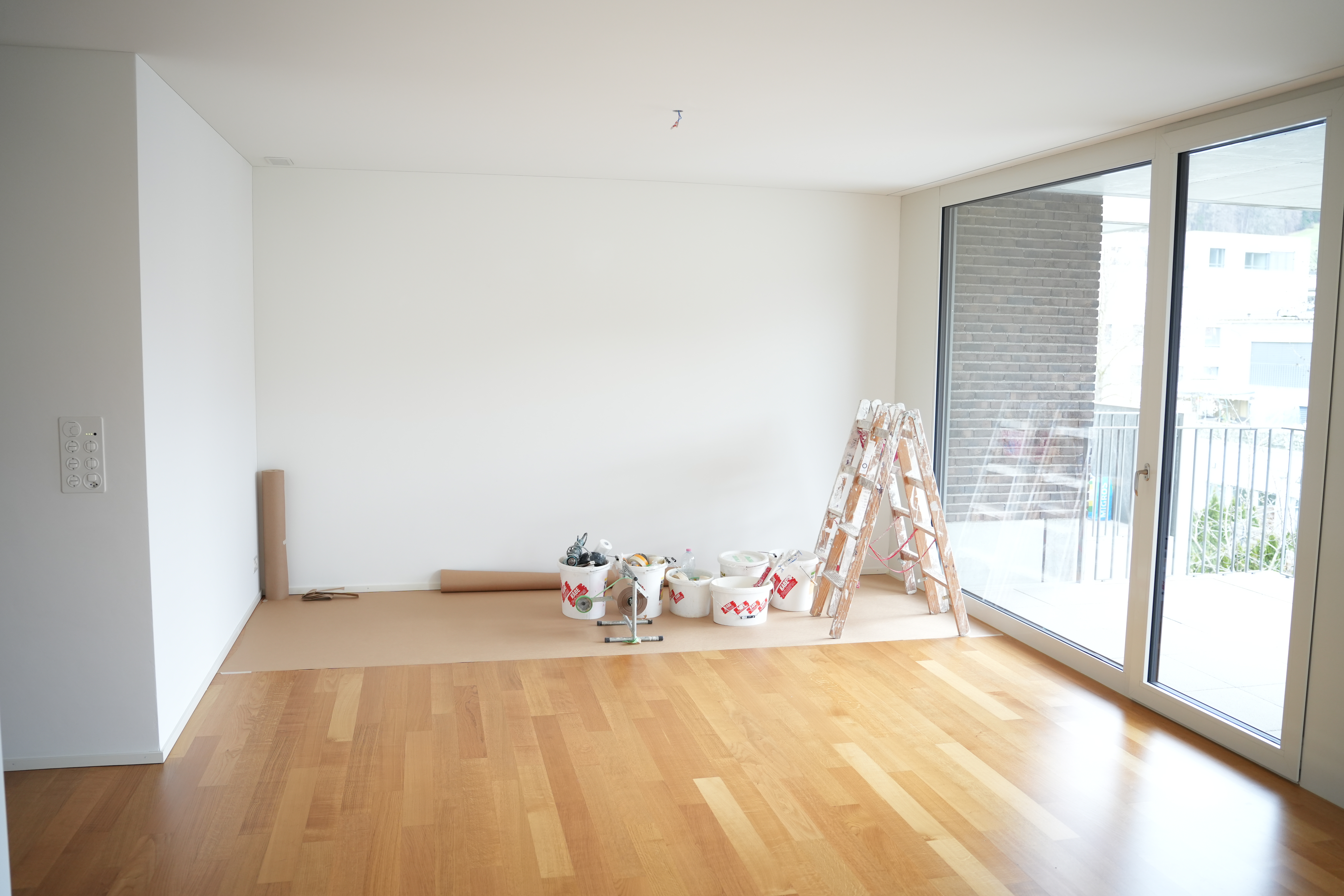

  • Zimmerlayout: Wohnbereich ist offen und L-förmig (ca. 30 m² Wohnzimmer und 7m² offene Küche). Dazu ist auch noch ein längerer Korridor / Flur (10m²) mit dem Wohnbereich verbunden. Die Frontspeaker und der Center wären aber links und rechts von Wänden eingebettet und würden überwiegend direkt gerade Richtung Sofa brüllen. Hinter dem Sofa ist viel Freifläche. Da steht noch ein Indoor-Bike und der Wäscheständer sowie ein kleiner Home-Office Arbeitsplatz in der Ecke.
  • Thema Kabel zu den Rears: Aktuell habe ich in dieser neuen Wohnung die hinteren Satelliten vom Teufel System nicht angeschlossen. Zum einem, weil keine Kabelschächte in der Mietwohnung vorhanden sind und ich keine Kabel am Boden haben kann wegen dem Staubsaugroboters. Der zieht die im worst-case Szenario mit. Zur Not würde ich irgendwie selbst Kabelschächte anbringen, die man beim Auszug wieder leicht entfernen kann. Allerdings habe ich in der Wohnung LAN Anschlüsse in der Wand (mit ETH markiert). Evtl. erlaubt das irgendwie kreative Lösung?

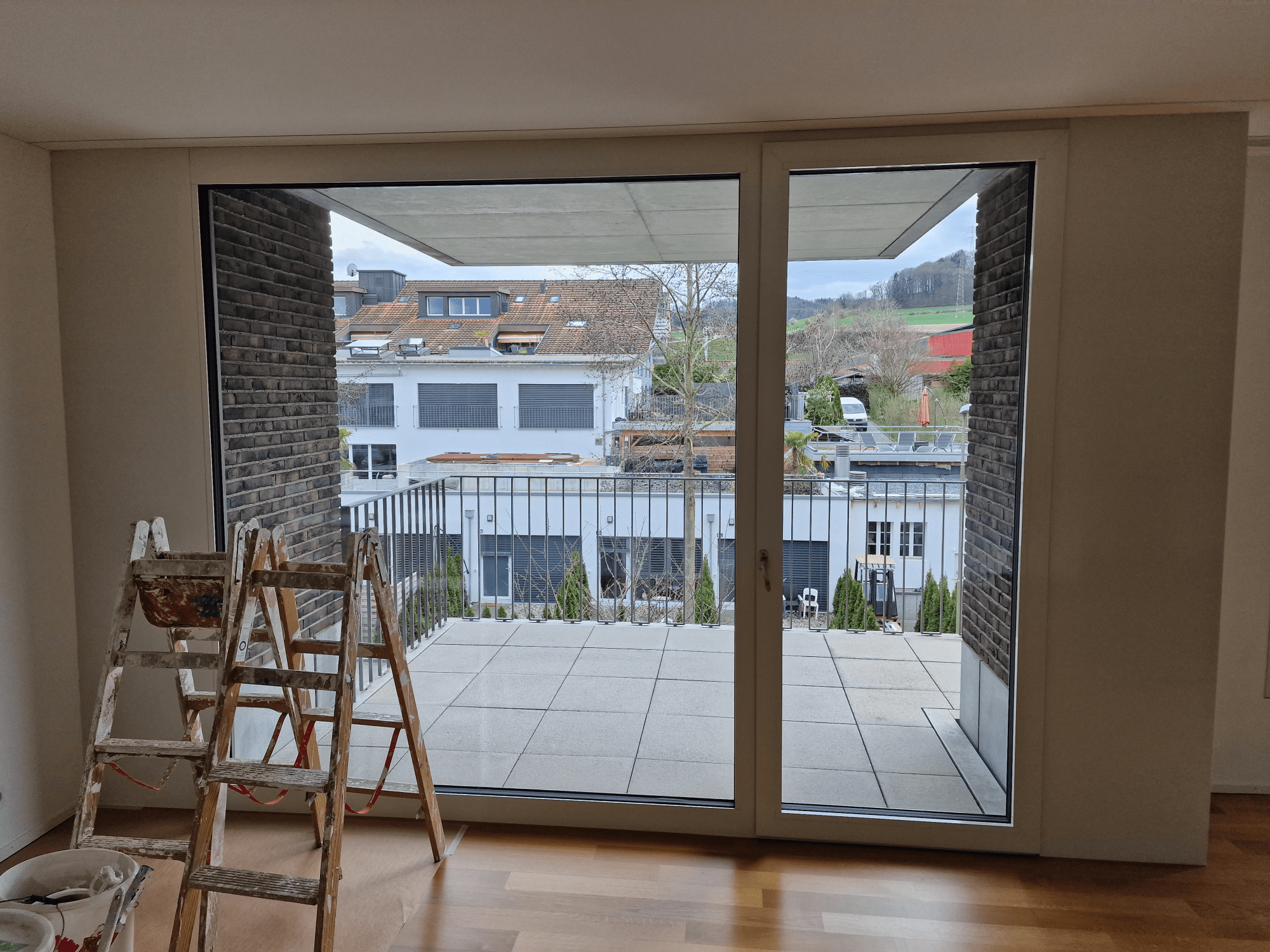

  • Baumaterial: Nach Innen sind die Wände sind wohl ziemlich massiv (Höre meine Nachbarn Null). Die Aussenwand besteht gefühlt zu 80% aus Glass (von oben bis unten). Decke und Boden sind wohl auch recht massiv. Ich höre meine Nachbarn nie. Ab und zu mal ein Trampeln aber das auch nur alle paar Tage. Es gibt ausserdem eine sehr grosszügige Lüftungsanlage (Schweizer Minergie Haus). Jedes Zimmer hat Lüftungsöffnungen in der Decke (Wohnbereich 2x). Bisher hat das Lüftungssystem aber 0 Lärm von Nachbarn übertragen.

Du könntest vorne aber etwas Probleme mit Dröhnen bekommen. So wie das aussieht, müssten beide Front-LS recht eingequetscht in Ecken stehen? Die Glasseite zum Balkon ist auch echt nicht gut für den Klang.

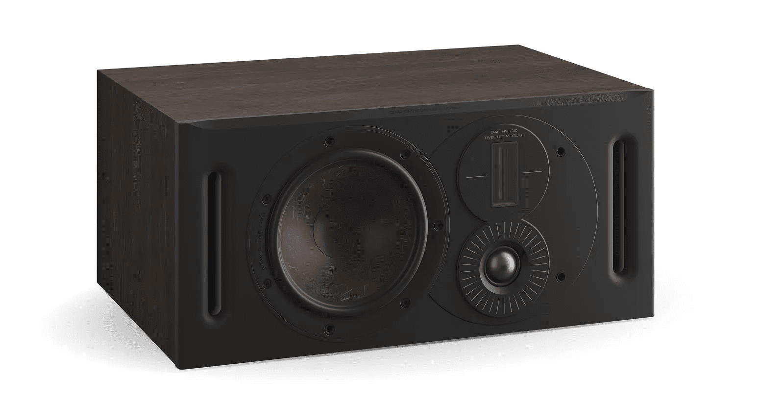

Was mich am mischen von Serien stört ist die Abstimmung der Optik. Ich hätte am liebsten was in Schwarz + Nussbraun wie z.B. beim Oberon 7.
Beim Rubicon 7 sieht Walnuss dann so aus:
Den Opticon Vokal gibt es dann nur in "Tabakeiche" was so ausschaut:
Wenn die Gehäuse dann nicht optisch auseinander abgestimmt sind, sieht das ein bisschen semi aus. Bei einer auslaufenden Serie, wird es dann auch mit "langsam" aufbauen schwierig wenn man den Center in ein paar Monaten gar nicht mehr bekommt. Ich habe die Standlautsprecher ja schon nur noch bei einem Händler in ganz Europa gefunden.

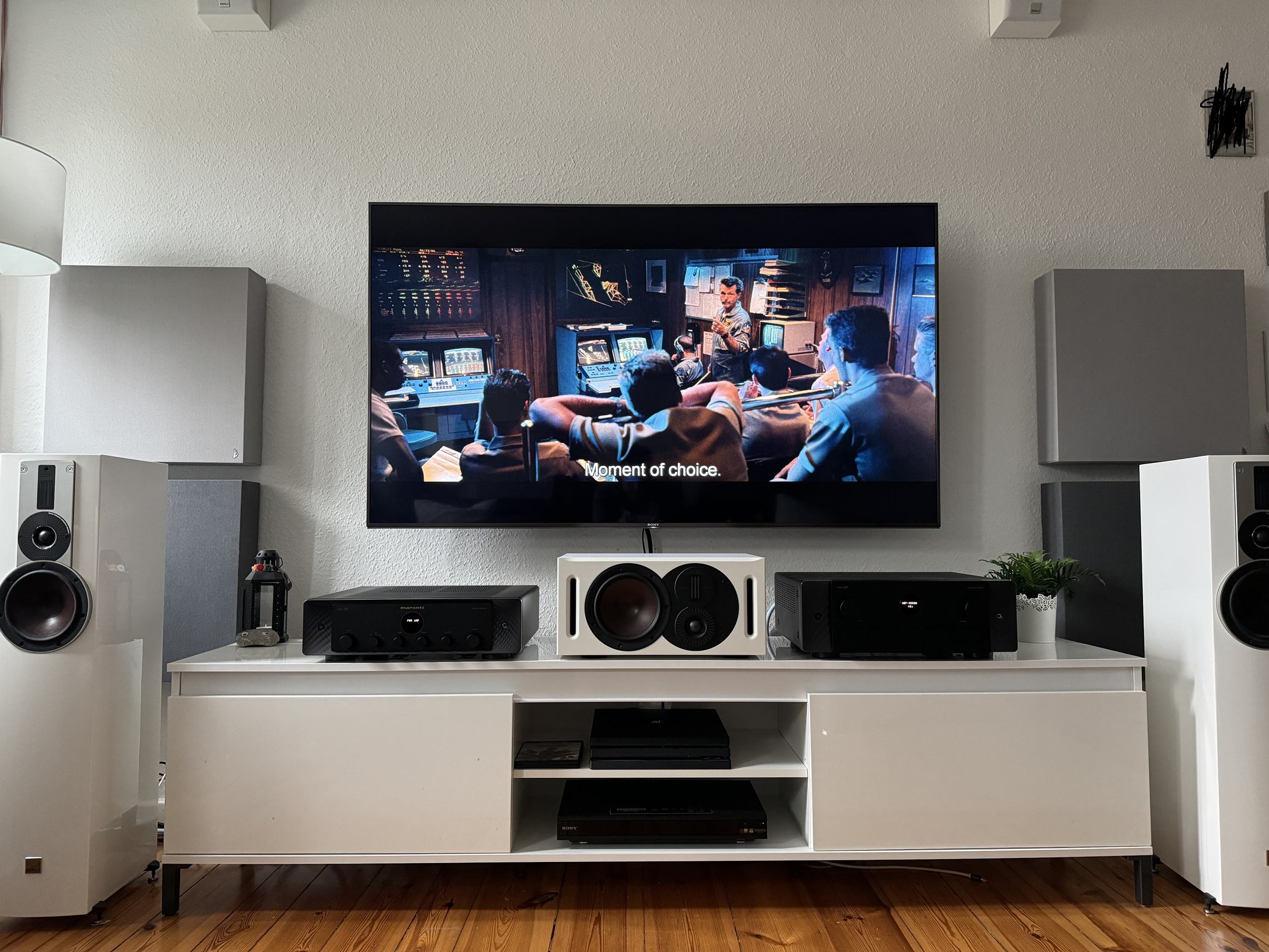

Verstehe. Mit "Farbe" ist das schwerer. Ich hatte damals, als ich das quasi genau so wie von mir empfohlen hatte, alles in weiß und dann ohne Abdeckungen. Da fiel das kaum auf, dass das unterschiedliche Serien sind.
Foto aus meiner alten Wohnung - Rubicon 5 für Front und Opticon Vokal MK2 als Center.
Hmm ... aktuell scheine ich auch nur noch elektrowelt24 zu finden. Ich habe damals glaube ich 799€ oder so für das Stück bezahlt. Vor Abverkauf war der Preis 1599€/Stück. Das ist schon heftig, wenn das für die Hälfte rausgefeuert wird.

Nice. Kannst mal ein Foto von den Speakern oben schicken. Würde gerne mal sehen wie die verkabelt worden sind.
Ich überlege auch schon eine Weile ob ich nicht auf weiss wechseln sollte, Auf Schwarz / Braun sieht man den ganzen Staub und gerade im Frühling habe ich hier dann so richtig ekeligen gelben Blütenstaub in der Wohnung. -.-
Bin für die 4 Atmos Lautsprecher in der neuen Wohnung auf die Dali Fazon Sat gewechselt, welche direkt oben an der Decke montiert sind. Kann daher kein Foto machen. Das Bild, was ich da gepostet habe, ist schon 2 Jahre alt oder so im Dreh.

Wo sollten die Standboxen stehen? Direkt neben dem TV Rack oder weiter / ganz aussen in den Ecken?
Ich bin Fan von einem klassischen Stereodreieck. Sprich +-30° (insgesamt 60° von links nach rechts) vom Platz an dem gehört wird, nach vorne projeziert.
Damit ergibt sich automatisch auch wie weit die LS vom TV entfernt sein sollten.
Allerdings setzt da der Raumschnitt natürlic Grenzen. Für eine bessere Ortbarkeit, sollten die +-30° nicht eingehalten werden können, auf jeden Fall so weit wie möglich nach außen, allerdings dann mal testen ob die LS sich in einer Ecke wohl fühlen, eingedreht oder etwas mit Abstand aufgestellt werden wollen um unschöne Überlagerungen und Probleme in der Ortbarkeit/Bühne zu vermeiden.
Wenn da eine ordentliche Sitzgelegenheit reinkommt oder ein großer Teppich, so verlieren Reflektionen oft ihren Schrecken.
Also Probe hören und Geld ausgeben am besten erst, wenn die meisten Möbel dann am Platz stehen und die gefühlt Millionen Plüschkissen und Läufer die es manchmal hat auch an ihrem Platz liegen :).
