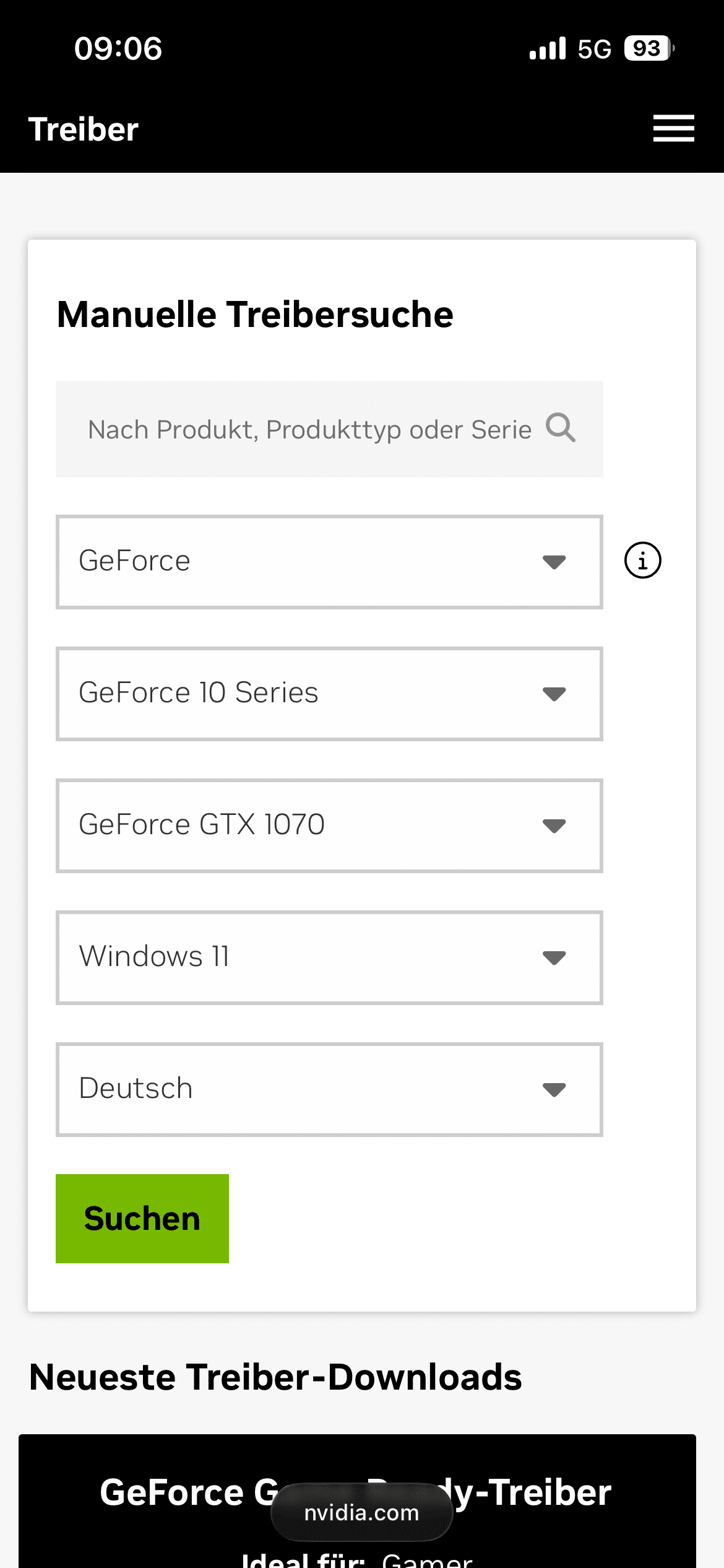

Ich habe heut Win11 neu auf das System installiert, alles läuft, bis auf die Graka.
die GTX wird im Gerätemanager nicht angezeigt, dort ist nur der MS Basic Display Adapter gelistet.
Nvidia Installation (automatisch/händisch) schlägt fehl, da keine Graka gefunden wird.
Bild über die Graka wird angezeigt... Lüfter drehen am Anfang auch.
Was kann ich noch ausprobieren bzw. machen?

Nvidia Treiber 582.28 vom 28.01.2026 runterladen.
Die Karte habe ich schon aus und wieder eingebaut, auch die Stecker geprüft, passt. im Bios auch schon geschaut und im BIOS Default Werte geladen.
werde mal gleich den älteren Treiber ausprobieren.
Danke Zog88 :banana: der alte Treiber lief sofort durch und nun geht die Karte.
was ein Mist... sowas kenn ich bei AMD Karten nicht .....
... der alte Treiber lief sofort durch und nun geht die Karte.
Welche alte Nvidia Grafiktreiber Version hast du installiert?
Das könnte auch am fehlenden AMD Chipsatztreiber liegen, wenn der aktuelle Nvidia Grafiktreiber nicht installiert werden kann.
Bei AMD gibt es Chipsatztreiber Version 7.11.26.2142 vom Dezember 2025.
Bei MSI ist AMD Chipsatztreiber Version 7.12.04.858 vom Januar 2026, aktuell.
