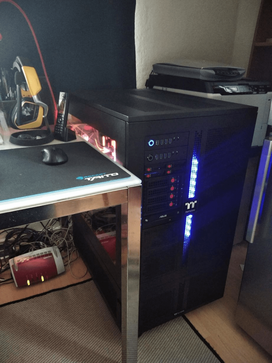

Persönlich vermute ich das mein Netzteil dort einen weg hat und habe auch schon ein Ersatzteil hier aber wollte nochmal fragen ob noch jemand andere Ursachen vermutet, weil der Ausbau von dem Rechner ist nicht gerade einfach (siehe Bild).
Man muss also Wasser ablassen, die Radiatoren entfernen und einiges demontieren bis man mal halbwegs ran kommt. Der Rechner schaltet sich teilweise nach einigen Minuten ab, dann läuft er stundenlang und alles scheint in Ordnung zu sein. Allerding, so ist meine persönliches Gefühl, werden die Zyklen die er läuft immer kürzer. Da sowas nicht gesund ist habe ich ihm natürlich den Strom gekappt und jetzt will ich den Kram endlich mal in Angriff nehmen.

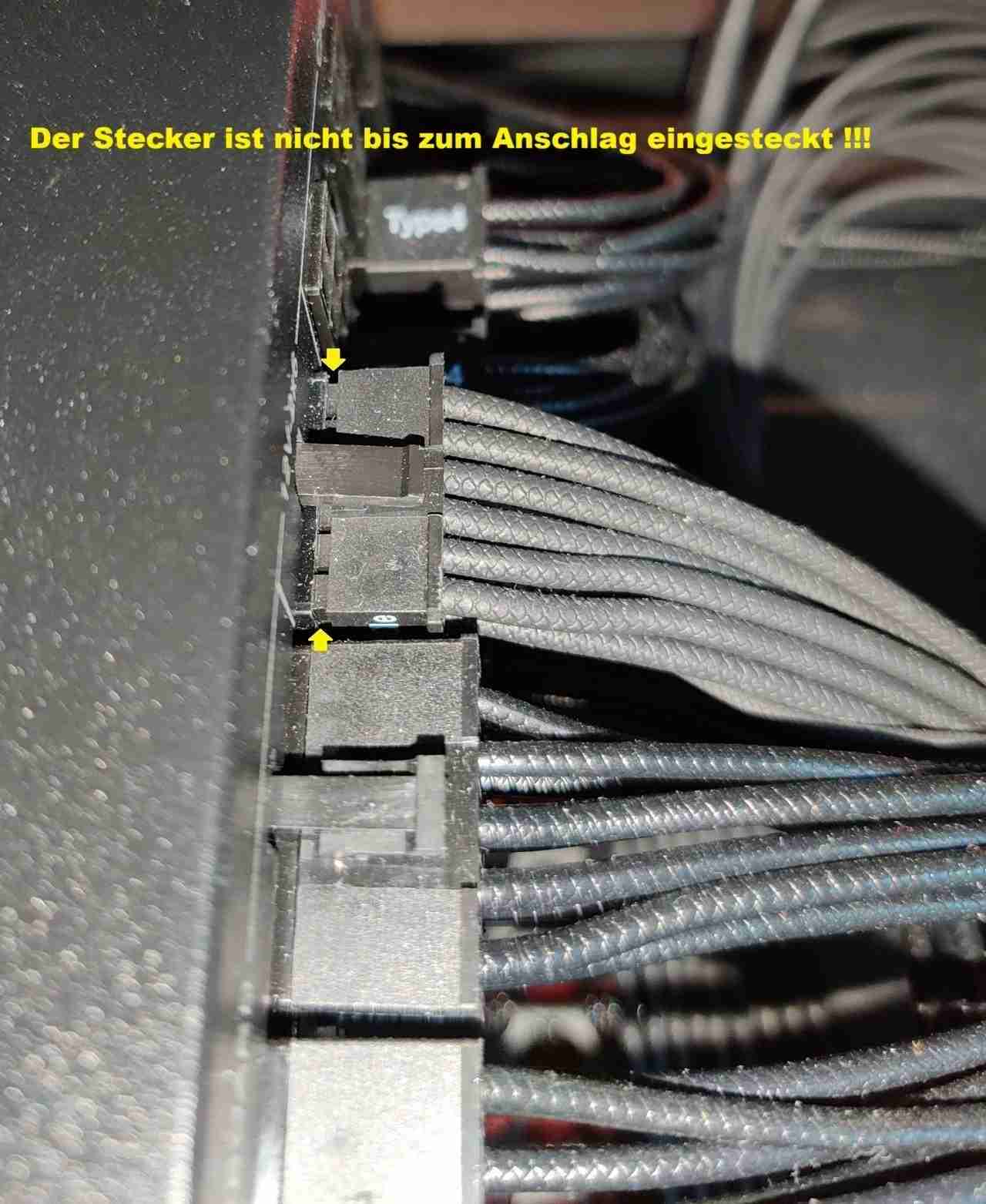

5) Die Stecker am Netzteil auf dem Mainboard und an der Grafikkarte sind alle bis zum Anschlag eingesteckt?
Wenn Stecker nicht richtig eingesteckt sind, kommt es zum Wackelkontakt und die Steckerkontakte verbrennen.

Der Rechner ist echt schön ins Gehäuse verbaut. Aber die Radiatoren sind ja nur mit 2 Schrauben befestigt so wie das aussieht und dann kannst du sie zur Seite legen. Oder du machst dir eine kleine Hilfskonstuktion an der du die Radiatoren mit Draht abhängen kannst.
