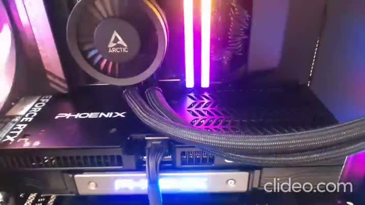

Hey!
eine Freundin hat sich bei Krotus Computer einen neuen PC zusammenbauen lassen, welcher nun allerdings merkwürdige Geräusche von sich gibt. Ich bin leider nicht vor Ort und habe nur das Video (siehe Anhang).
Hatte als erstes irgendeinen Lüfter in Verdacht. Sie meint jedoch, daß dieses Geräusch nur zu Beginn und kurz vor dem Ausschalten auftritt.
Könnte es sein, daß irgendwas in einem der Lüfter hängt und dieser das störende Objekt durch die ansteigende Lüfterdrehzahl quasi weggedrückt? Würde zumindest das Auftreten des Gerräuschs am Anfang & Ende erklären. Ist aber nur reine Spekulation.
Irgendeine Idee?

Höhrt sich nach Lagerschaden, vermutlich bei Netzteil, an. Man könnte es ein wenig weiter diagnostizieren, indem man alle anderen Lüfter (Gehäuse) abklemmt oder auf höhere Anlauftemperaturen (GPU) stellt.

ich behaupte mal ist der Lüfter auf Video ganz links.
Wenn lüfter stopt geräusch weg
Ja, das sieht verdächtig aus bei Sekunde 5, im Video unten.
Allerdings ist da eine Differenz von 1 Sekunde zwischen Lüfter, Stop und Geräusch weg.
Und warum dann nur beim PC Herunterfahren und beim PC starten?
Weil der Lüfter links läuft, nachdem er für eine 1 Sekunde gestoppt hat weiter.

Ich habe das Video mal auf 10 Sekunden gekürzt und hochgeladen, ab Sekunde 5 steht der Lüfter links, ab Sekunde 6 ist das Geräusch weg und der Lüfter links startet wieder.

Ich habe mir gerade nochmal das Video aus meinem Post 9 angesehen, wenn das Geräusch bei Sekunde 6 weg ist, dreht der Grafikkartenlüfter nicht mehr, da wo die gelben Pfeile unten im Bild zu sehen sind, wenn das Video läuft. Es ist dann wohl einer der Grafikkarten Lüfter, der das Geräusch verursacht.
Das passiert z.B. wenn man beim Grafikkarten Einbau auf den Lüfter drückt.

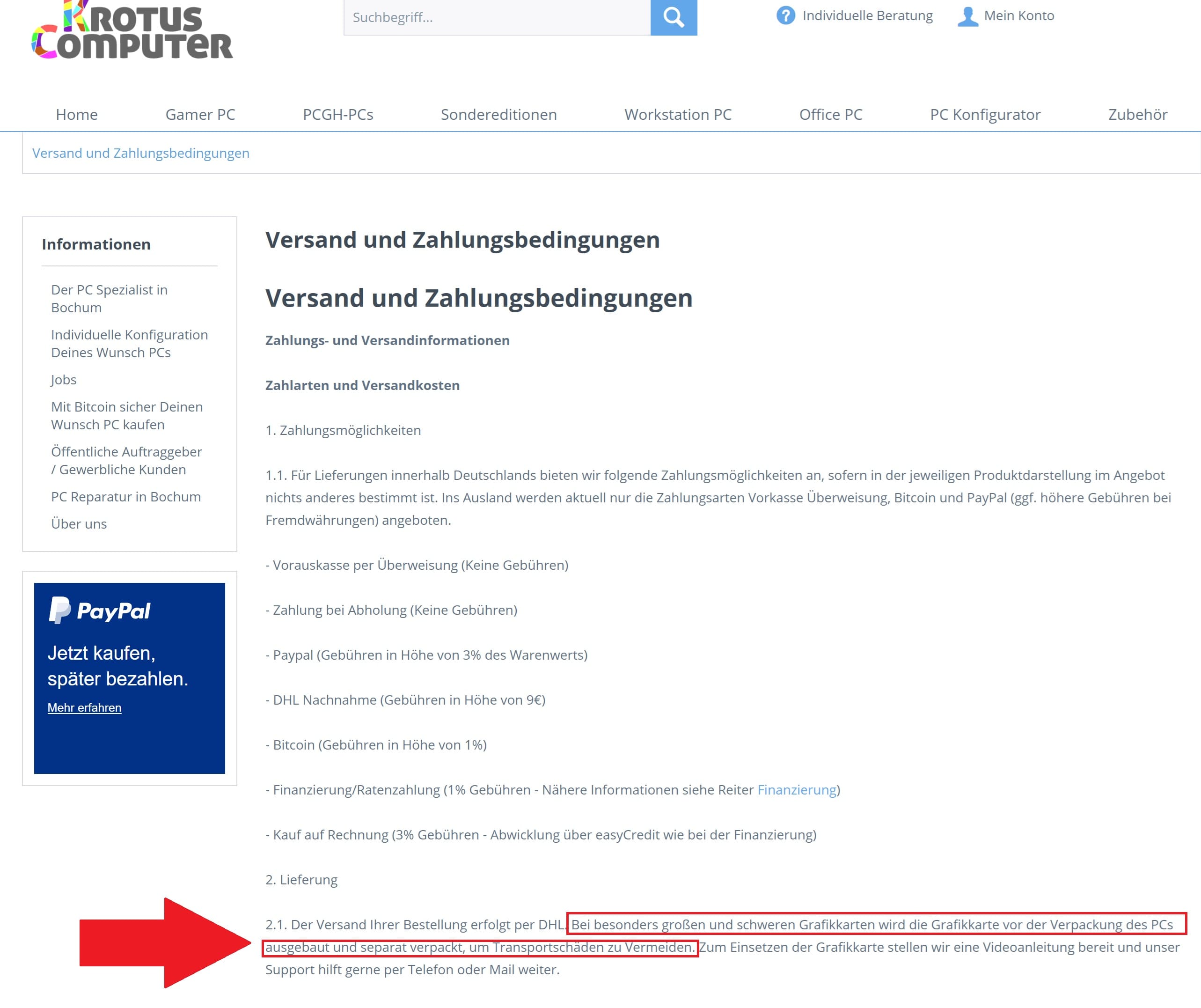

Ich gehe davon aus, dass der PC ohne eingebaute Grafikkarte per Paket verschickt wurde, und ihr die Grafikkarte selbst eingebaut habt,
so wie es unten im Bild bei den Krotus Computer Versandbedingungen erwähnt wird?
Die Grafikkarte hat einen Zero Fan Modus, die Lüfter drehen beim PC Start kurz auf, wenn die GPU Temperatur unter 60 Grad liegt, schalten sich die Lüfter ab, beim PC Herunterfahren drehen die Lüfter auch nochmal kurz auf. Selbstverständlich sollte man das Geräusch dann auch hören, wenn die Grafikkarte unter Last ist und die GPU 60 Grad erreicht, weil dann die Grafikkarten Lüfter starten.
Es hört sich stark nach einem Kabel an, das in einen Lüfterrotor ragt. Also bitte alle Lüfter einmal prüfen, und zwar optisch nach den verlegten Kabeln um jeden Lüfter und manuell jeden Lüfter andrehen und lauschen, ob irgendwo etwas schleift.
Sie schrieb mir vorhin tatsächlich, daß es die GraKa ist. Bzw. einer der Lüfter. Sobald sie aufhören zu drehen, verschwindet auch das Geräusch. Und nein, die Karte wurde nicht von ihr/uns eingebaut. Sie hatte extra den "teureren Versand" gewählt, bei dem die Karte eingebaut- und der PC auf Palette angeliefert wird (ihre Worte).
