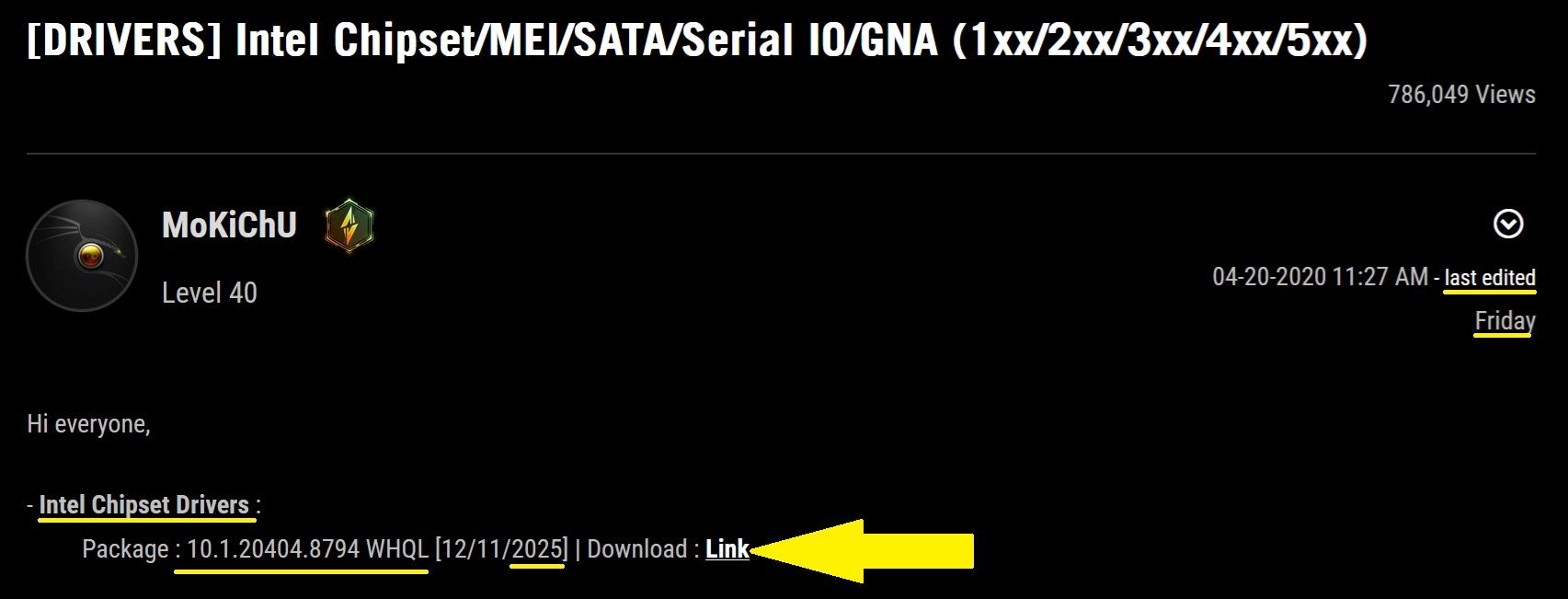

Aktuell ist im Moment Intel Chipsatztreiber Version 10.1.20404.8794 WHQL vom Dezember 2025, von MoKiChU aus dem Asus ROG Forum.
