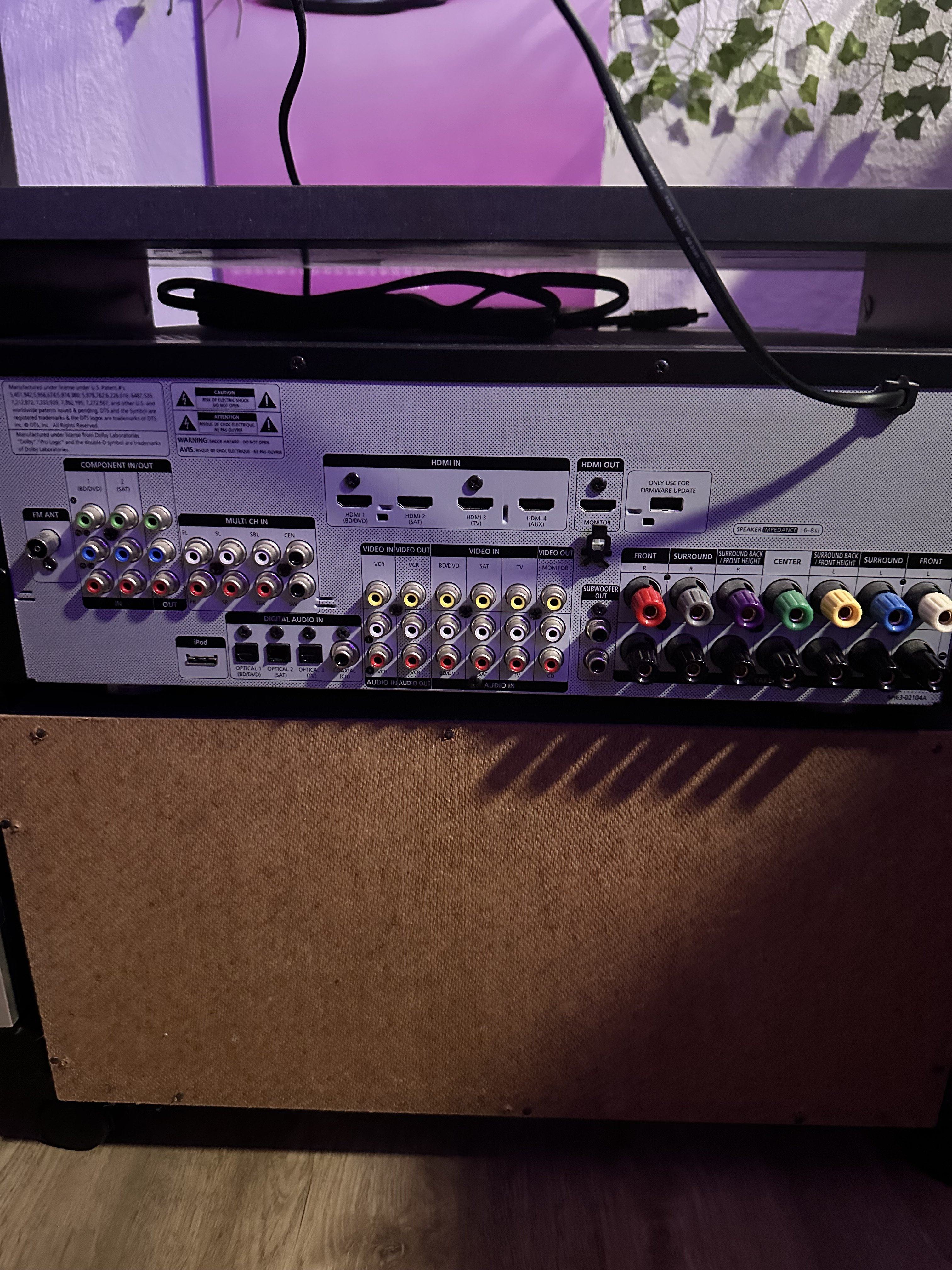

Ich habe ein Problem aktuell wo ich einfach überfragt bin und daher auf euren Input hoffe. Ich habe ein Audio Interface fürs Streamen/Aufnehmen am Rechner geschlossen und zwar das Rodecaster Pro 2.
Ich habe aber auch noch für Musik oder entspanntes ohne Kopfhörer am Pc sein einen Audio Receiver nennt man es glaube ich, dieser war vorher am PC per HDMI verbunden womit ich dann den Standard Sound auf das HDMI Signal gelegt habe. Das Funktioniert jetzt allerdings glaube ich nicht mehr weil das Rodecaster kein HDMI Eingang hat.
Hier ist mal ein Foto von dem Gerät von hinten:

2x 6,3 mm Klinke auf 2x Cinch Kabel besorgen, beim Rode in den Monitor Out stecken, am AVR z.b auf CD/Sat irgendwas von den Eingängen, und schon läuft das.
Oder wieder mit HDMI Kabel verbinden und im Windows die Ausgabe umstellen. Dann läuft entweder der AVR oder das Rode.
Vielen Dank erst mal aber was meinst du mit HDMI bei Windows umstellen? Und dann klappt das alles ?
