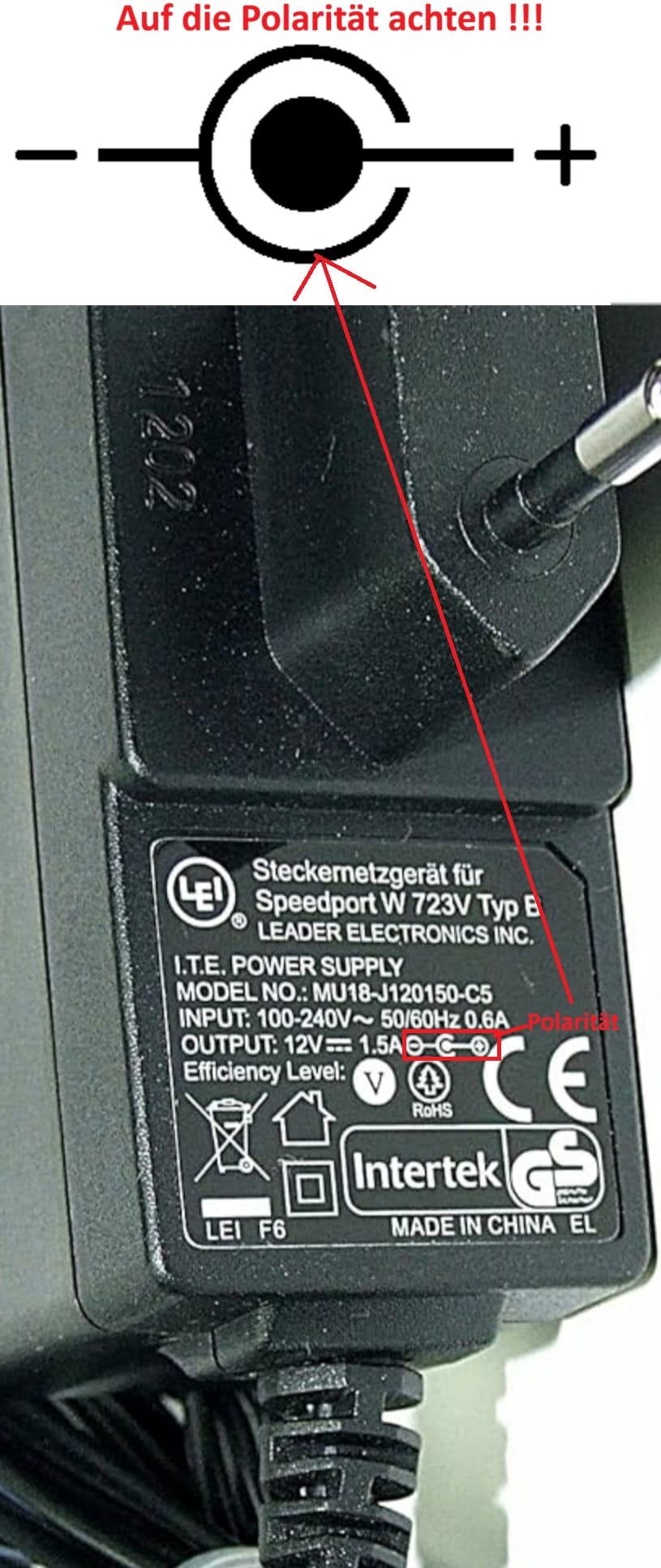

Wenn NT 4 sowohl vom output, als auch vom Stecker passt, kannst du das naturlich nutzen.
Auf die Polarität beim Netzteil achten, Bild unten.
Genau das meinte ich mit "+ innen, - außen". Nur deshalb hab ich mich getraut, alle zu probieren.
