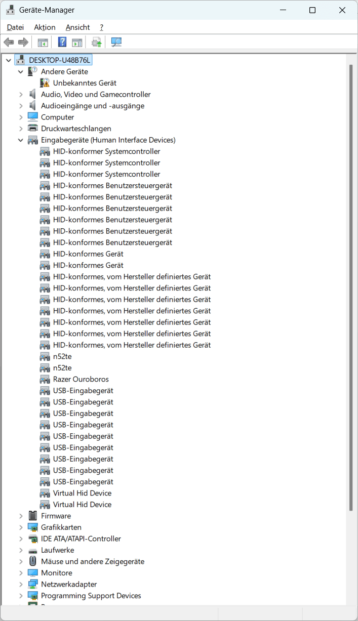

Gibts im Gerätemanager irgendwelche Auffälligkeiten?

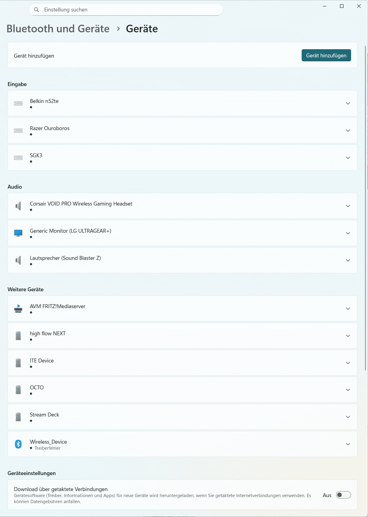

Das Belkin n52t schein ein Singlehandkeyboard zu sein, was auch einen Stick hat, der wohl als D-Pad funkioniert? Könnte mir durchaus vorstellen, das das (auch) als Gamepad erkannt wird. Haste das mal abgesteckt und geguckt ob das Problem dann weg ist?
Und was ist das Wireless Device mit Treiberfehler? Scheint ein verbundenes BT-Gerät zu sein.

Nein, fast keine.
Keine Ahnung was das unbekannte Gerät ist, aber ich hatte das Verhalten auch bei einem Rechner wo nur Maus und Tastatur angeklemmt waren. Daher schließe ich meine Hardware auch erstmal aus.

Der Belkin ist eine Zusatztastatur (Roter Kreis) und wird auch problemlos als Tastatur erkannt. Zu Testzwecken hatte ich die auch entfernt und das Verhalten hatte sich nicht geändert. Den 10€ Controller habe ich aus Verzweiflung gekauft weil man in "Powerwash Simulator 2" die Maus nicht bewegen konnte, die wurde immer wieder zentriert und man kam nicht ins Menü rein. In "Space Engine" (ist ein Programm das den Weltraum visualisiert) war es ähnlich, da erkannte das Programm eine Drift/Stickbetätigung und war damit nicht nutzbar. In der Konfiguration wurde mir ein "Monect Virtual Device" angezeigt, erst nachdem alle "Belegungen" gelöscht waren konnte man damit arbeiten. Nur taucht der nicht im Gerätemanager auf um ihn zu deaktivieren oder zu löschen. Laut einer Microsoft FAQ müsste der sichtbar sein. Zumindest wenn es installiert ist.

Der Fehler bleibt bestehen. Das Belkin wird auch als Tastatur erkannt und der Stick taucht nicht extra auf, eigentlich ist er auch kein echter Stick sondern nur ein 4Tasten Kreuz. Ist also kein Analogstick.
Das ist nur der BT-Empfänger vom Board der im BIOS auf Auto steht, da ändert die Deaktivierung leider nichts.

Keine Ahnung was das unbekannte Gerät ist ...
Das unbekannte Gerät kann man über die Hardware ID im Windows Gerätemanager herausfinden, die Hardware ID dann in der google Suche verwenden.
schau mal was unter "Eingabegeräten" angezeigt wird uns "USB-Geräten".
Danke!
Ist wohl irgendwas von AMD und vermutlich ein Chipsatz, da war die Suche nicht so erfolgreich. Im amerikanischen Reddit wurde es mit den Chipsatztreibern von AMD behoben. Mal testen was passiert.

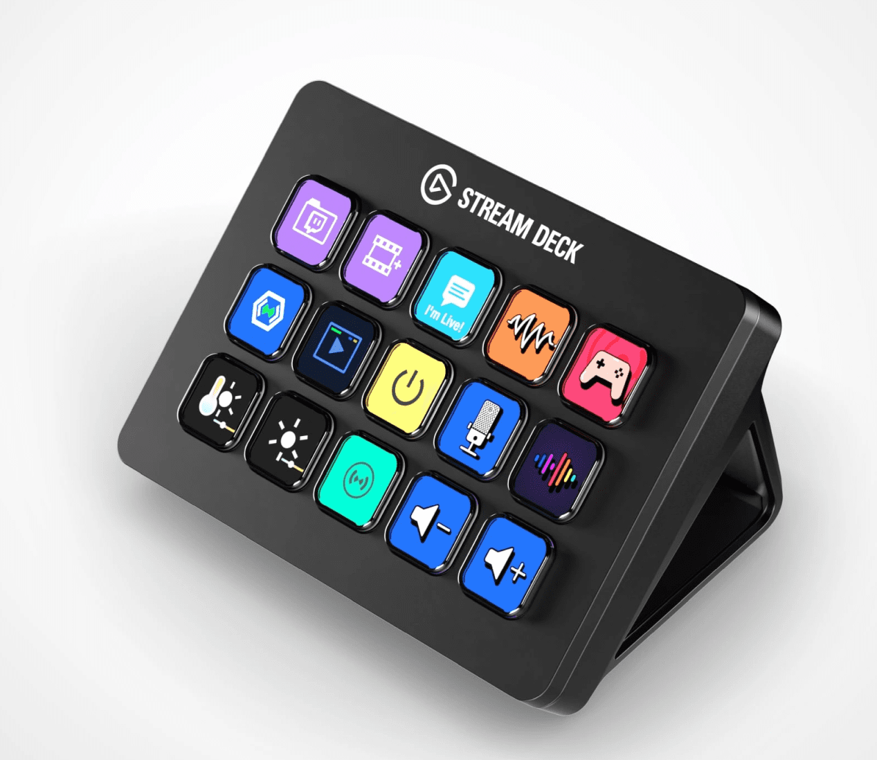

Bei mir ist das Stream Deck angeschlossen. :) Klingt fast wie die Konsole von Steam, aber ist nur eine ordinäre Zusatztastatur die frei belegbar ist und wo man Drucktasten durch kleine eingebaute Displays somit selbst "beschriften" kann. Da man sie auch mit Sachen aus Programmen belegen kann (Öffne Datei X oder Selektiere alles, schneide es aus und öffne das Grafiktool) ist es schon ziemlich praktisch. Aber das hatte ich auch schon abgezogen, wie gesagt der Rechner war bis auf Maus und Tastatur von allem abgesteckt was verbaut ist. Die Internen Sachen von Aquacomputer mal außen vor gelassen.
