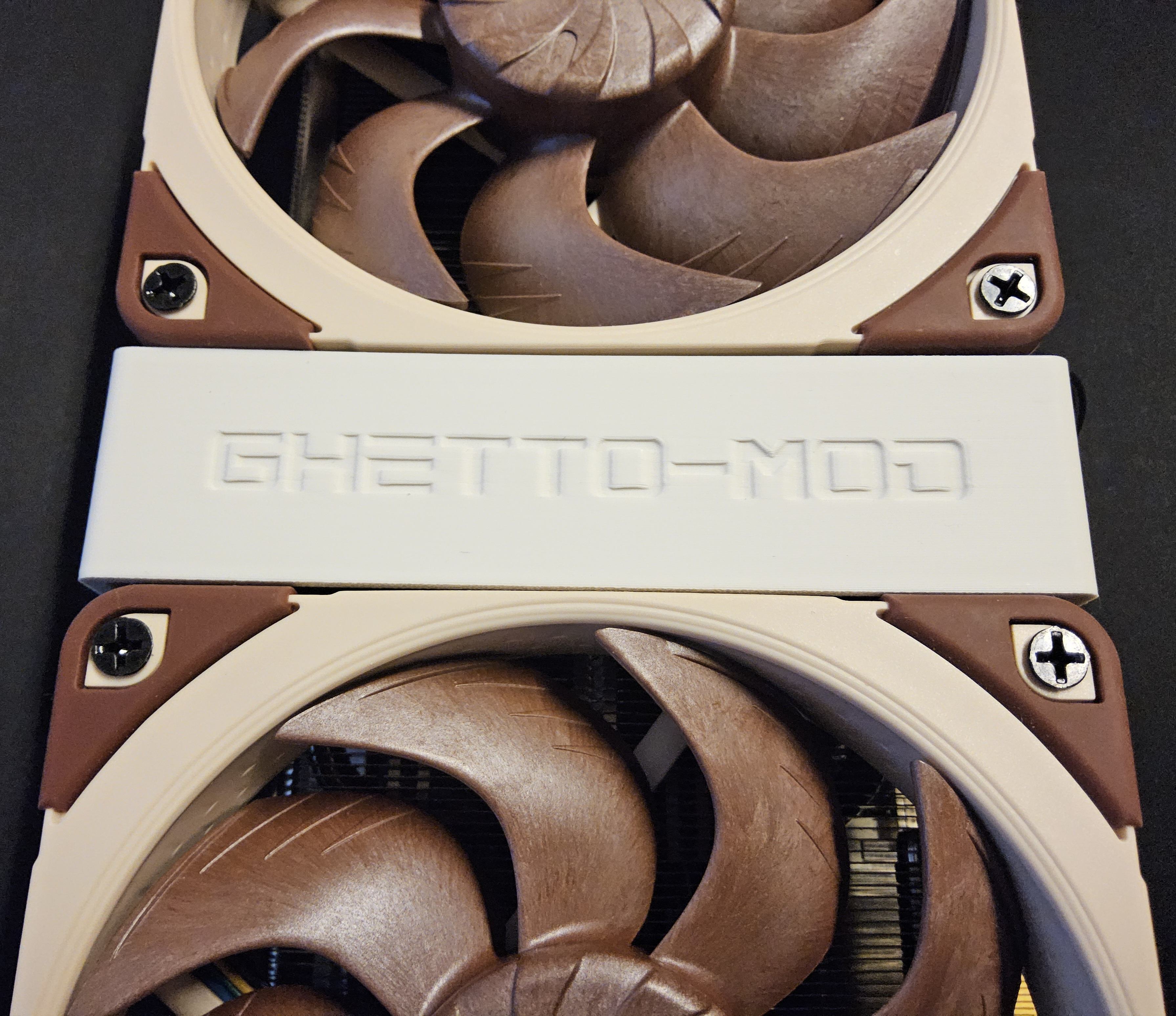

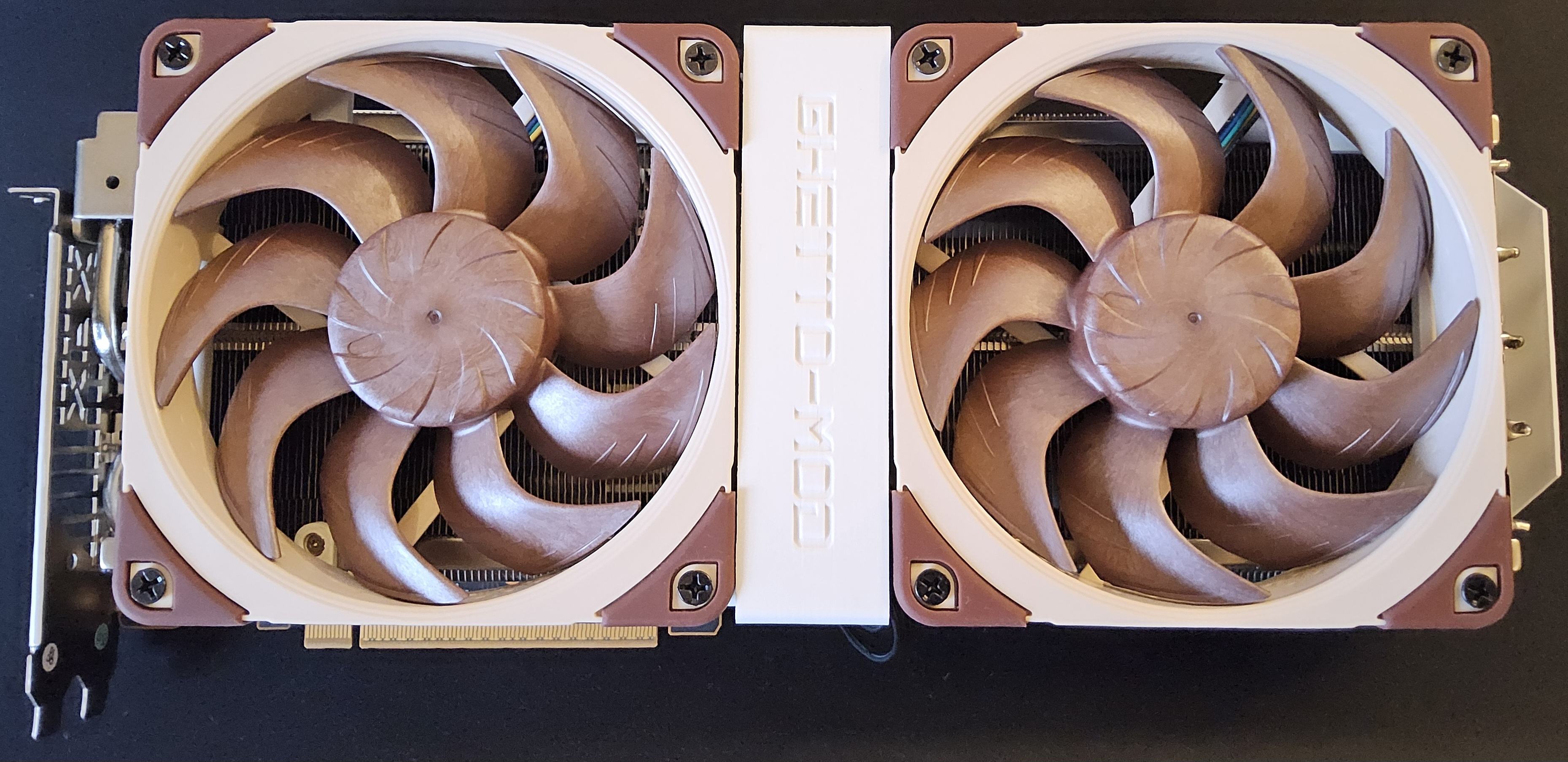

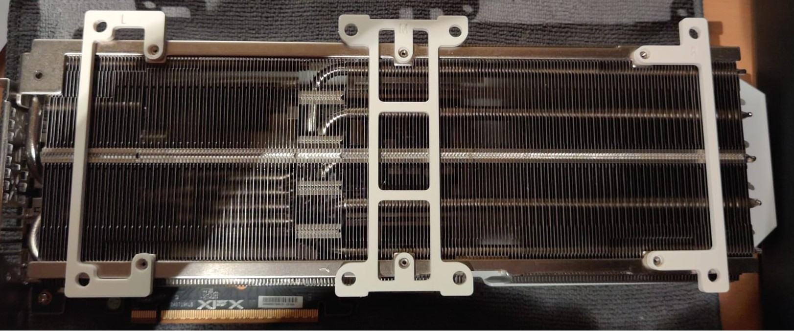

Hallo zusammen!
Ich bin seit einem halben Jahr Besitzer einer XFX Radeon RX 9070 XT Swift White. Gewählt wurde die Karte für einen weißen Wohnzimmer-Build. Und auch wenn ich mich auf der einen Seite noch so sehr an der Optik der Karte erfreuen konnte, so war sie doch auf der anderen Seite ein fürchterlicher Brüllaffe. Weder undervolting, individuelle Lüfterkurve noch PT-Senkung haben die erhoffte/akzeptable Lüftergeräuschminimierung gebracht… Da hieß es dann „Wasser“ oder Lüfterwechsel. Ich möchte mich an dieser Stelle ganz herzlich bei Ryzäään aus diesem Forum bedanken, dass er der Karte seinen Ghetto-Mod unterzogen hat! Mit den Noctuas drauf ist sie nun angenehm leise und sieht zudem echt nice aus. ​
Vielleicht hilft dieser Beitrag dem einen oder anderen, der mit der Lautstärke seiner Karte hadert.​
Grüße!

Das ist ja quasi nur ne Platte die mit dem Kühler verschraubt ist und auf der widerrum die Lüfter angeschraubt sind, oder?

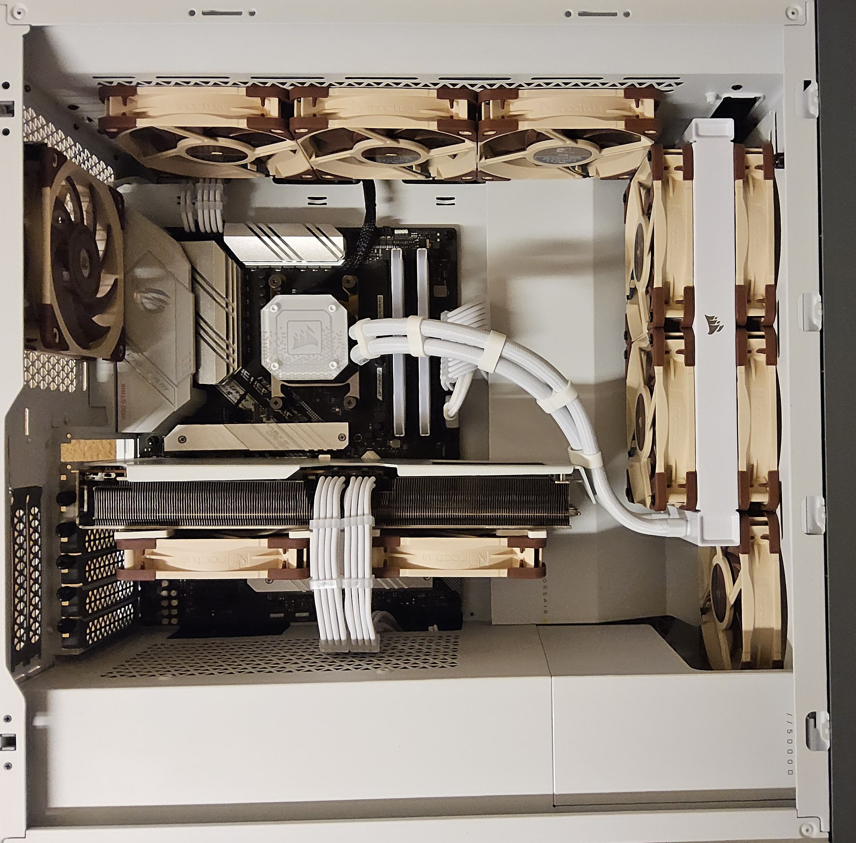

Moin. Sind die Lüfter oben absichtlich so montiert? "Normal" lässt man die oberen ja eher nach außen pusten.
Pustet in den Kühler und drückt die Wärme raus, ist schon richtig so
Hätte ich auch so gesehen. Hier ziehen die Lüfter im Deckel die Luft ins Gehäuse.
Und die an der Front durch den Radiator auch.
Abluft macht eigentlich nur der einzelne in Heck.
Hatte es bei meiner 9070 Swift ähnlich gedruckt, Temps sind super und die Lüfter müssen auch nicht schnell drehen dabei
Wie schnell denn genau bei 100% GPU auslastung und unter 83C° Hotspot ?
Die Lüfter gingen bei mir glaub nie über 800U, waren eher immer bei 600U, genau weiß ich es nicht mehr.
Steht aber alles im RDNA4 Thread, kann man nachlesen, sind bestimmt auch Temp Mitschnitte gepostet.
Mittlerweile ist die Karte eh wieder im Stock Zustand und im Karton verpackt.
Überdruck im Gehäuse weil mehr Luft reingeht als nur 1 Lüfter abführen kann. 8 front in & 1 back out
Das gibt nen Wärmestau. Auch weil die 2GPU Lüfter von unten drücken und die roof Lüfter von oben Luft ansaugen und reindrücken . Macht keinen Sinn.
Warme Luft steigt nach oben und muss abgeführt werden.
oder meine Vermutung
Deckellüfter sind reverse Lüfter. 5 front in, 1 back out & 3 roof out
Das passt. Ich würde die temps messen und vergleichen.
Bei 8 Lüfter kannst Du die Umdrehungen reduzieren zwecks Geräuschemission.
Bei weniger Lüfter mit höherer Drehzahl laufen lassen.
Der benefit von so viel Lüftern ist fraglich auch vom Geräuschpegel her.
is ok
Konvektion kannst du im Gehäuse mit 9 Lüftern ganz beruhigt vergessen.
Wenn es 120mm Lüfter sind und diese bei 1000U/min (Rechenbeispiel) 40m³ pro Stunde bewegen reden wir von (5 rein - 4 raus) 200m³ die pro Stunde durch das Gehäuse gehen. Also so um die 55 Liter pro Sekunde. Das ist bei einem normalen ATX Gehäuse ziemlich genau das Innenvolumen. Also bleibt der Luft in Wahrheit genau 1 Sekunde Zeit im Gehäuse, da steigt nix auf.
Wie im Rechenbeispiel würde ich auf 5x rein (die zwei im Gehäuseboden, die 3 an der Front) und den Lüfter hinten und die 3 oben raus.
m.M.n. sind die Anzahl der Lüfter übertrieben & stehen in keinem Verhältniss zur verbauten Hardware.
Das ist wohl Ansichtssache.
Ich finde den Luftaustausch nicht arg übertrieben. Der Besitzer ist auch offensichtlich Noctua-Fan und wenn dahingehend der Sinn darin ist die Lüfter zu verwenden ist das auch legitim.
Klar kann man auch ohne push/pull am Radiator leben.
Aber insgesamt sind es viele Lüfter die dafür, wie du auch selber sagtest, mit niedriger Drehzahl laufen können und im Summe dennoch viel Luft bewegen.
So nebenbei als OT halte ich die Lüfteranordnung wie sie der TE hat auch nicht für optimal/zielführend. Aber ist ja nicht mein Bier und es muss jeder für sich selbst entschieden.
Bis Noctua Reverse Lüfter rausbringt haben die meisten von uns nen langen grauen Bart...

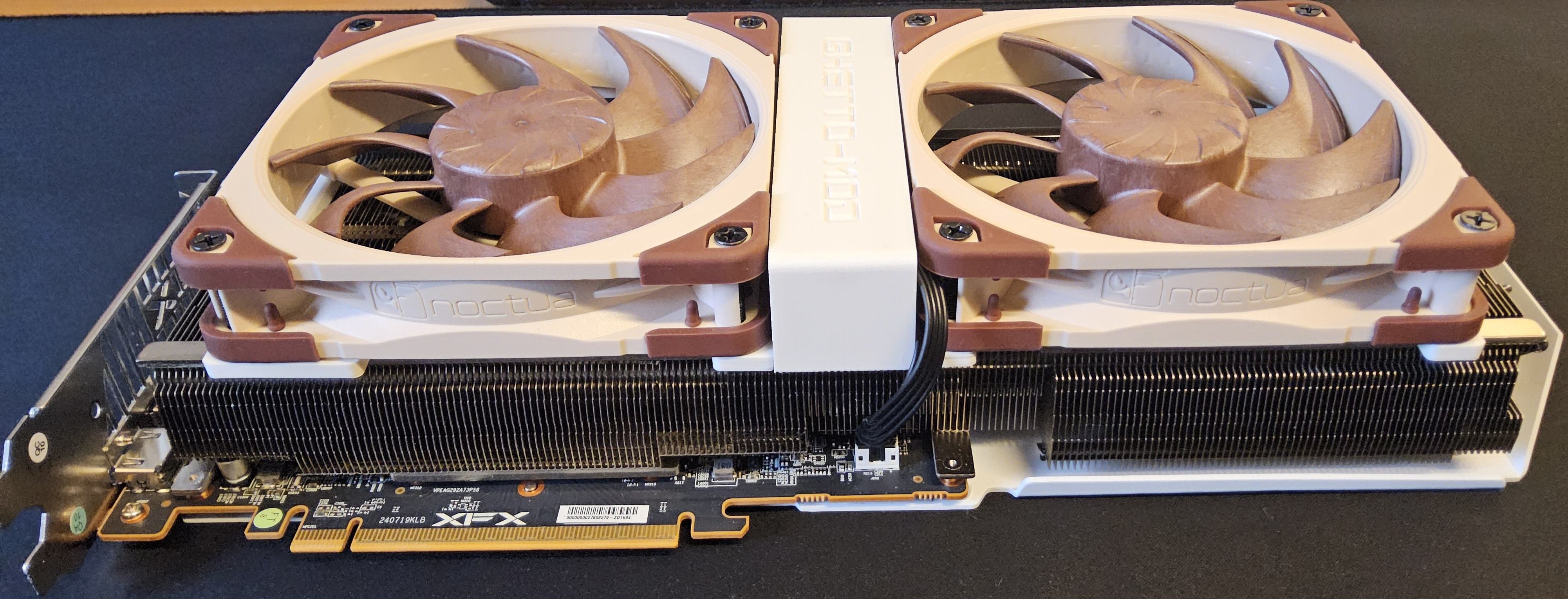

Geil gemacht, hatte auch schon auf einem Ghettomod für meine Inno3D 5070Ti X3 rumgedacht, aber es dann wegen Fragen der Befestigung verworfen. Gute Idee! Könntest du hier vermutlich schon fast gewerblich anbieten :)

Sehr schön! Passt super zum Rest im Gehäuse. Viel Spaß mit der Karte. War mir eine Freude das zu machen.
Hahaha, 10 Punkte für die ghetto Aufschrift! :bigok:
Das ganze soll ja mal, wenn alles klappt als Marke kommen. Und GHETTO-MOD soll sich in Zukunft nicht nur auf den Umbau von Grafikkarten konzentrieren, sondern vielmehr den Kunden die Möglichkeit bieten, seine Grafikkarte zu personalisieren.

Ich habe eine XFX Mercury RX 9070 XT OC. Weiss einer vllt. welcher Ghetto Mod dafuer passt? Es gibt leider keinen expliziten fuer die Mercury auf eBay.
Versuche da erst mal das Plastikteil ab zu bekommen ohne den ganzen Kühler zu demontieren.
Dann paar Kabelbinder und Lüfter, das ist ein Ghetto Mod^^
Wenn Du die Maße des Kühlkörpers lieferst, gibt es hier einige User die Dir gerne einen passenden Shroud drucken.
Wenn ich mich noch richtig erinnere bekommt man halt den Plastikteil nicht ab ohne das man den ganzen Kühler abschraubten muss.
Dadurch zerstört man das PTM.
