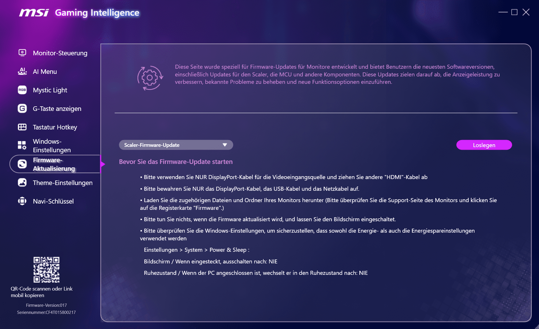

Als erstes checke ich die Firmware-Version und schau ob es vielleicht schon eine neuere zum updaten gibt.
Das OSD sagt, Firmware FW.014 ist installiert, auf der Supportseite von MSI ist die jüngste Version die FW.017.
Im Zeitraum des Lesertests wurde auch keine neuere Version veröffentlich, alle weiteren Eindrücke von mir sind entsprechend mit der FW.017.
→ Also gleich runter geladen zum installieren.
Auf der MSI-Seite gibt es auch einen extra Firmware Installation Guide.
Für das Update der Firmware wird die MSI-eigene Software „Gaming Intelligence“ benötigt.
Ich bin eigentlich kein großer Fan von weiterer Zusatzsoftware, aber wenn sie für das Firmwareupdate benötigt wird, dann ist es halt so. Also auch runter geladen und installiert.
Ich muss sagen, ich bin positiv überrascht gewesen, wie gut sie einen durch die Update-Prozess führt, alle Schritte sind ordentlich beschrieben, damit man ja keinen Fehler bei dem Update macht. Dafür gibt es schon mal einen Daumen nach oben.
Das Update hat dann ein paar Minuten gedauert und dann konnte es endlich losgehen mit der eigentlich Nutzung des Monitors.

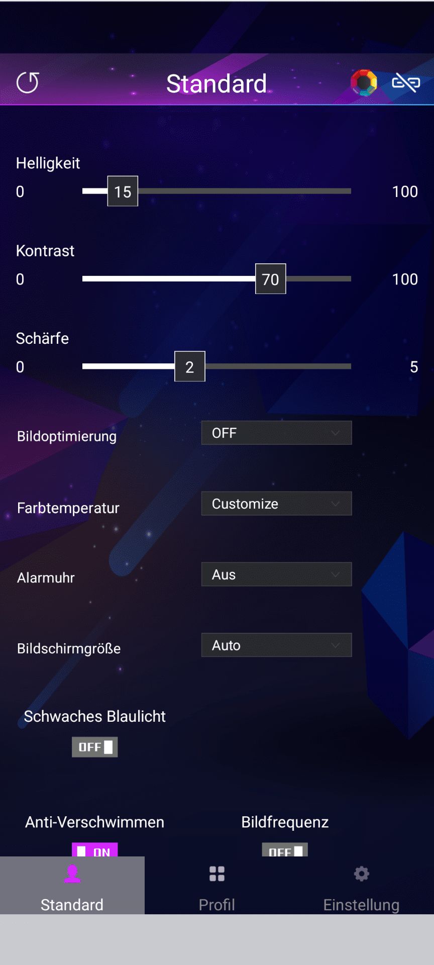

Zum Start der eigentlichen Nutzungserfahrung, geht es mit den drei (ja drei) Möglichkeiten los, mit denen man Einstellungen an dem Monitor vornehmen kann und welche Einstellungen ich nutze und wie gut sie für mich funktionieren.
1. Klassisch über das OSD des Monitors, welches sich über einen Druck auf den Joystick auf den unteren Rückseite des Monitor öffnet.
Hier kann man dann über den Joystick durch die verschiedenen Punkte navigieren und seine Einstellungen vornehmen.
Über das OSD kann man alle Einstellungen des Monitors vornehmen, das ist so bequem bzw. unbequem wie bei allen anderen Monitoren, wo über einen Rückseitigen Joystick die Einstellungen erfolgen.
Bei mir ist es so, dass ich eine Soundbar vor dem Monitor stehen habe, die man erst jedes mal für Einstellungsanpassungen ein Stückchen zu sich hin vorstellen muss, um unter den Monitor greifen zu können.
Wobei ich später die Soundbar etwas schief hinter den Monitor auf dessen Standfußplatte gestellt habe, dazu aber später mehr.
Hierbei noch gleich der Hinweis, der Monitor selbst hat keine aktiven Lautsprecher, so dass man entweder Boxen/eine Soundbar oder ein Headset benötigt.
Weiter will ich aber gar nicht auf das OSD eingehen, es bietet gegenüber dem OSD von anderen Monitoren keine erwähnenswerten Besonderheiten.

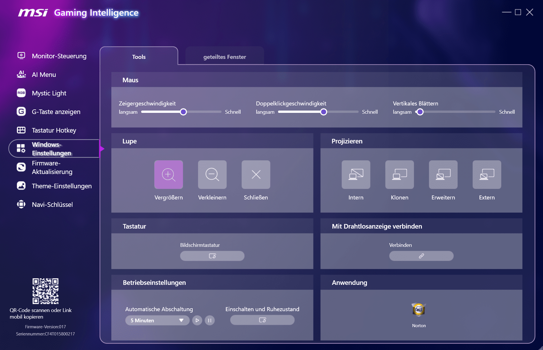

So kommen wir zur zweiten und schon wesentlich angenehmeren Art, um Einstellungen am Monitor vorzunehmen.

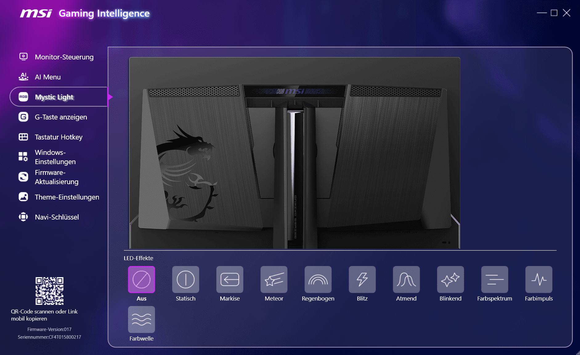

2. Über die MSI-Software „Gaming Intelligence“, über die auch das Firmware-Update gemacht wurde.
Einigen von euch ist bestimmt schon auf dem Bild oben aufgefallen, dass es noch einige weitere Punkte in der Software gibt.
Man kann bequem alle Einstellungen, die auch über das OSD möglich sind, über die Software mittels der Maus vornehmen.
Dazu muss der Monitor aber über das speziell USB-Kabel mit dem PC verbunden sein.

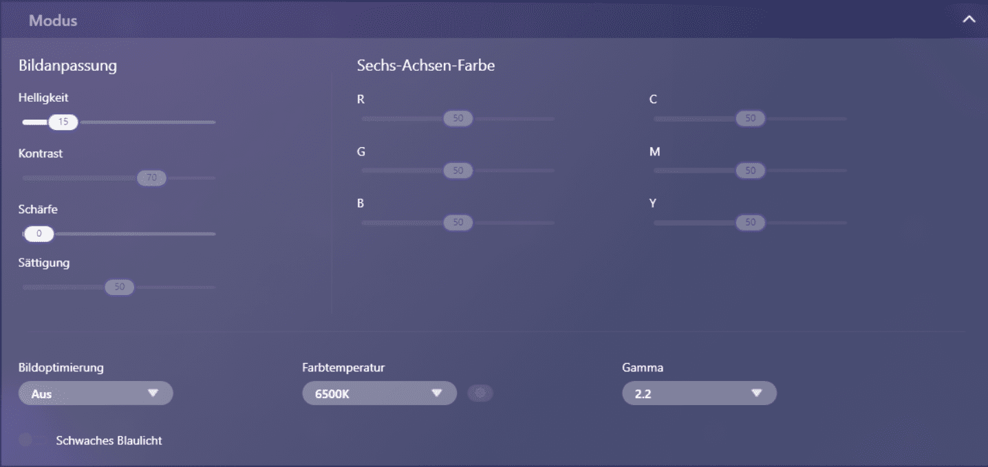

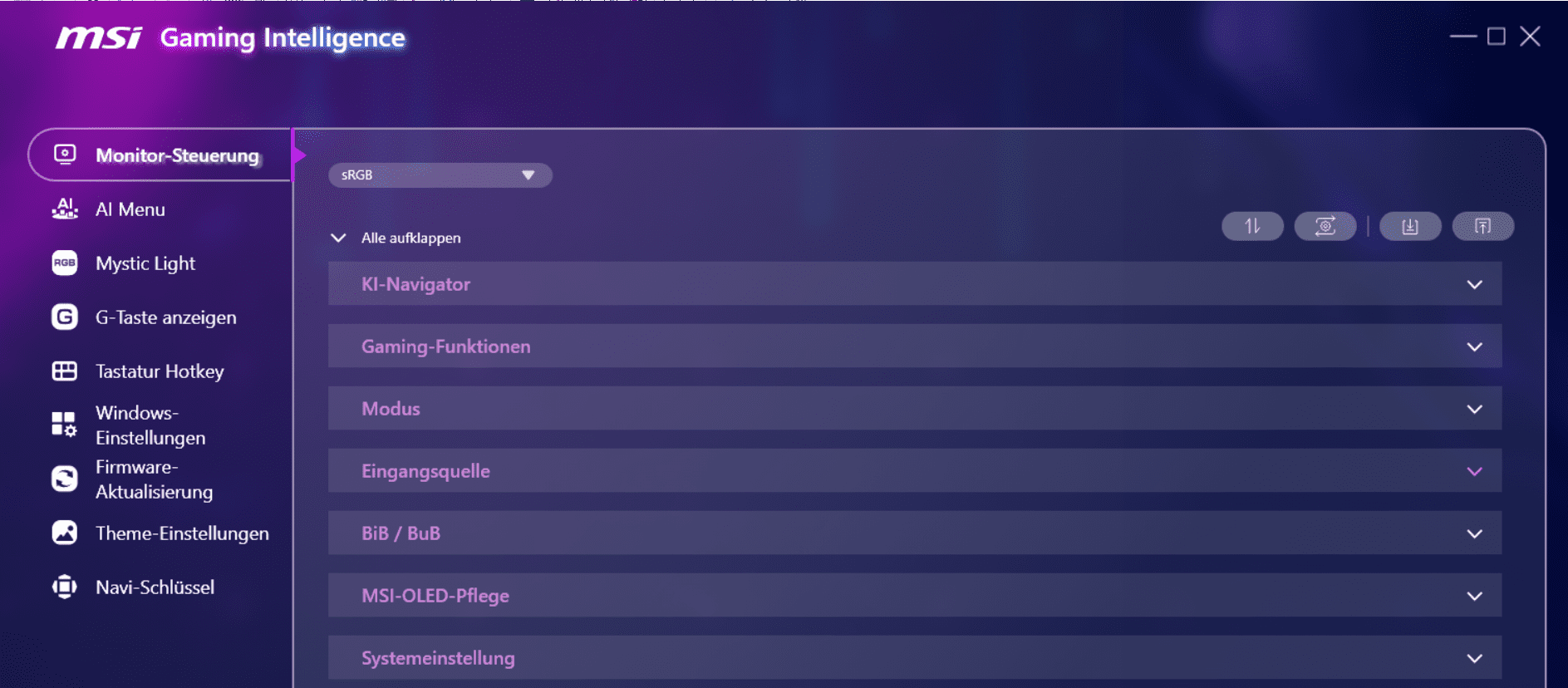

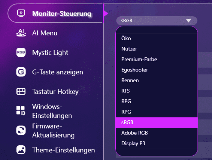

Gehen wir mal durch die einzelnen Punkte durch und starten mit der Monitor-Steuerung:

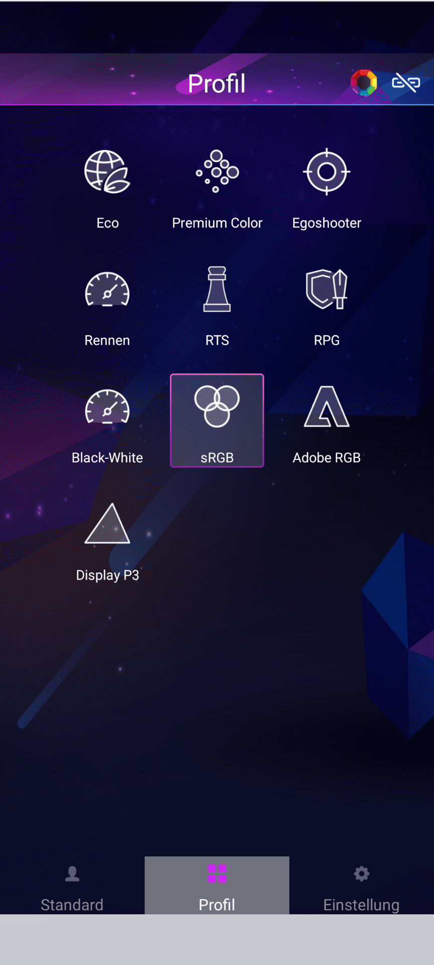

Hier lässt sich, unabhängig von den Punkten unterhalb von „Alle aufklappen“ der Modus wählen, der jeweils ein Set aus weiteren Einstellungen zusammen fast.
In Abhängigkeit des gewählten Modus, können auch weitere Einstellungen ausgegraut, sprich nicht veränderbar, sein.
Hier sehen wir gleich einen Bug in der Software, es ist zweimal der Eintrag RPG (Roll Playing Games) vorhanden.
Wobei es sich hierbei "nur" um einen Schreibfehler handelt, denn hinter dem zweiten RPG versteckt sich tatsächlich der Schwarz-Weiß-Modus.
-> Im OSD ist dieser Schreibfehler nicht vorhanden.
Ich habe verschiedene Modi durchprobiert und bin letztendlich bei „sRGB“ hängen geblieben.
Der Modus hat für mich, im SDR-Farbraum, die angenehmste Darstellung.

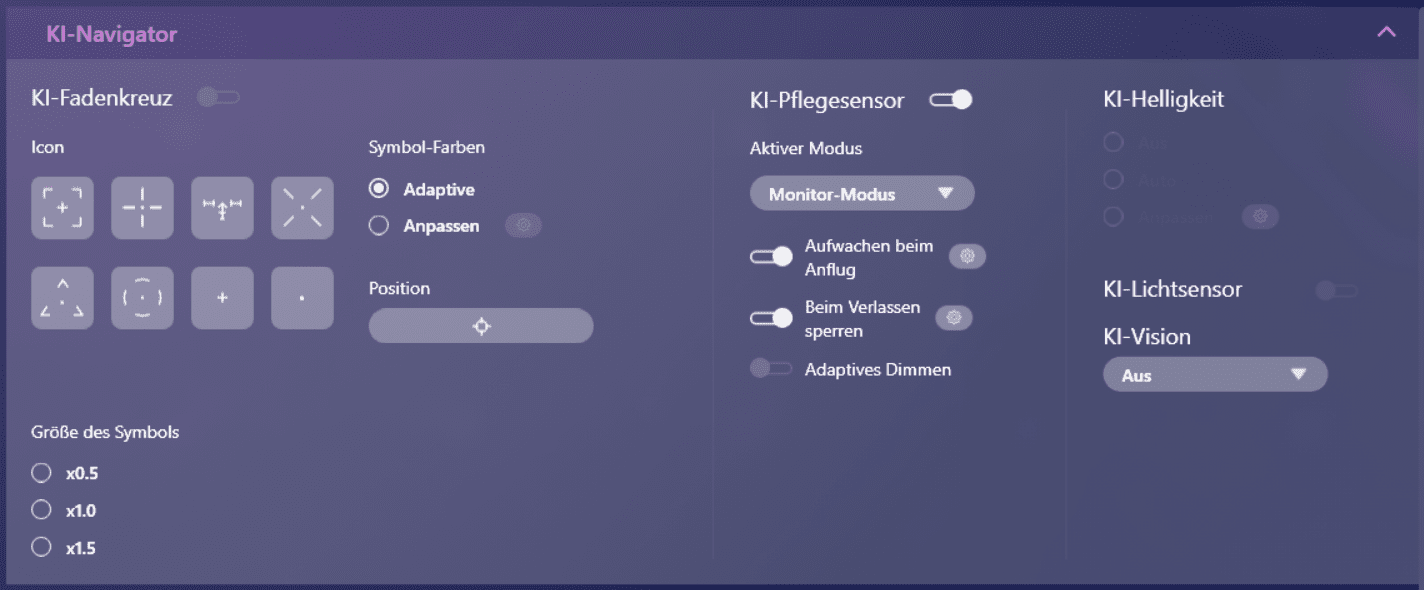

Die erste aufklappbare Sektion in der Monitor-Steuerung ist der KI-Navigator:

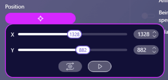

Hier kann auf der linken Seite, das zum Gaming integrierte KI-Fadenkreuz angepasst und eingeschaltet werden.
Das KI-Fadenkreuz kann hierbei pixelgenau positioniert werden.
Unter Symbol-Farben kann man zwischen einem adaptiven Modus, welcher das Fadenkreuz in einer Kontrastfarbe zum gerade dargestelltem Hintergrund anzeigt oder per Anpassen auf eine individuelle Farbe festlegen.
Zusätzlich kann unter "Größe des Symbols" noch die (Überraschung) Größe des gewählten Fadenkreuzdesigns ausgewählt werden.

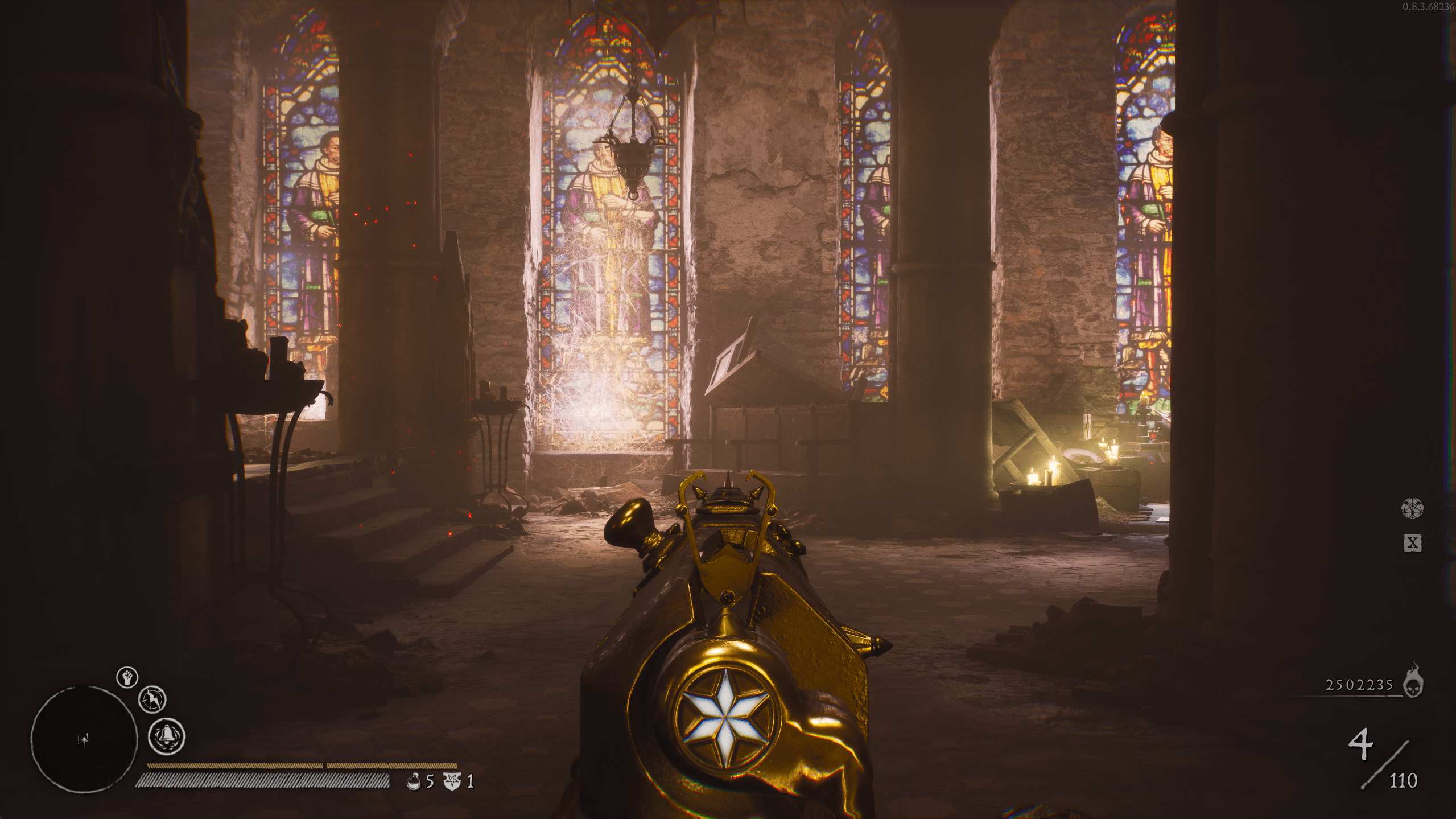

Und so sieht das dann in einem Spiel, hier der Single-Player Extraktionsshooter Witchfire (kann ich nur empfehlen, das Spiel) aus:
→ KI-Fadenkreuz deaktiviert
→ Per druck auf die rechte Maustaste, geht man in den Zielmodus über, wo das normale Fadenkreuz nicht mehr angezeigt wird, sondern man über die Zielmarkierung auf dem Lauf der Waffe zielen muss, quasi über Kimme und Korn.
Und so sieht es mit dem aktiven KI-Fadenkreuz aus (die Bilder sind mit der Handykamera gemacht, da dass Fadenkreuz, wie auch das OSD direkt vom Monitor kommen und auf Screenshots nicht mit abgebildet wird):
Das KI-Fadenkreuz fügt sich gut in das Spielbild ein und gerade beim Zielen über Kimme und Korn ist es eine gute zusätzliche Zielhilfe, wenn benötigt.
Jetzt stellen sich einige von euch sicherlich die Frage „Ich muss also jedes mal, von Hand, pixelgenau das KI-Fadenkreuz einstellen, wenn ich ein anderes Spiel spiele? Das kann es doch nicht sein!“
→ Kurze Antwort: Nein so ist es nicht, dazu später mehr.
Soviel zum KI-Fadenkreuz und es geht weiter auf der rechten Seite, mit den Funktionen des KI-Pflegesensors:
Wie das KI-Fadenkreuz, kann man die KI-Pflegesensor grundsätzlich ein oder aus schalten.
Ich habe ihn immer aktiv und finde, dass eigentlich jeder OLED-Monitor so einen Sensor bräuchte um die Einbrenngefahr weiter zu reduzieren.
Man hat die Wahl zwischen einem System-Modus und dem Monitor-Modus.
Die Beschreibung aus dem Handbuch zu den beiden Modi ist folgende:
- Wenn auf Systemmodus eingestellt, werden WoA (Reaktivieren bei Annäherung) , LoL (Sperren nach Weggehen) und Adaptives Dimmen über das Microsoft Windows Betriebssystem gesteuert.
- Wenn auf Monitor-Modus eingestellt, werden WoA (Reaktivieren bei Annäherung) , LoL (Sperren nach Weggehen) und Adaptives Dimmen über das OSD-Menü des Monitors gesteuert.
Weiter steht im Handbuch unter den verschiedenen Funktionen:
- WoA (Reaktivieren bei Annäherung) ist ausgegraut, wenn der Aktiver Modus auf Systemmodus eingestellt ist.
- LoL (Sperren nach Weggehen) ist ausgegraut, wenn der Aktiver Modus auf Systemmodus eingestellt ist.
- Adaptives Dimmen ist ausgegraut, wenn Aktiver Modus auf Systemmodus eingestellt ist.
Von den im Monitor-Modus zur Verfügung stehenden Optionen habe ich immer „Aufwachen beim Anflug (komische Übersetzung)“ und „Beim Verlassen sperren“ aktiv.
Die Funktion „Beim Verlassen sperren“ sorgen dafür, dass wenn man seinen Platz verlässt, sich der Monitor nach ein paar Sekunden (Einstellbar in einen Bereich zwischen 10 und 120 Sekunden) automatisch ausschaltet.
Die Funktion „ Aufwachen beim Anflug“ (Einstellbar in einen Bereich zwischen 0 und 30 Sekunden) sorgt dafür, dass wenn man wieder an seinen Platz zurück kommt, sich der Monitor wieder einschaltet.
→ Das funktioniert beides insgesamt gut und möchte ich auf keinen Fall bei einem OLED-Monitor mehr missen.
→ Mal kurz den Platz verlassen und schon geht der Monitor in den Schonmodus bzw. beim zurück kommen in den Arbeitsmodus, ohne das man händisch etwas machen muss.
Was ich jedoch noch besser finden würde ist, wenn man auswählen könnte, ob sich der Monitor beim Verlassen des Platzes ausschaltet (so ist es aktuell) oder alternativ an bleibt, dann jedoch ein vollständig schwarzes Bild anzeigt.
→ Das fände ich ein gute Alternative, da das automatische Wiedereinschalten doch ein paar Sekunden dauert und ein alternativer Wechsel von einem vollständig schwarzen Bild zu dem normalen Bild wesentlich schneller gehen würde.
Adaptives Dimmen ist grundsätzlich auch gut, hier fehlt mir jedoch etwas die Möglichkeit einer Feineinstellung wann es greift und wann nicht. Es scheint so, dass hier den Scanner in Abhängigkeit zur Kopfposition arbeitet, was dazu führt, dass auch ganz gerne mal gedimmt wird, obwohl man einen Inhalt an einem Monitorrand betrachtet.
Ich bin zumindest jemand, der bei der Betrachtung von Inhalten am Displayrand seinen Kopf bewegt, so dass die Augen gerade auf die zu betrachtende Stelle sind. Hält man hingegen den Kopf weitestgehend auf den Monitor zentriert und bewegt stattdessen die Augen um an die Ränder zu sehen, wird nicht gedimmt.
-> Hier könnte MSI gerne noch nachbessern.
Für die private Nutzung, wo ich auch nur diesen Monitor eingeschaltet habe, habe ich deswegen das adaptive Dimmen deaktiviert.
Für die geschäftlich Nutzung im Homeoffice, wo ich noch rechts meinen zweiten 24,5 Zoll Full HD IPS Monitor habe, auf dem Teams und Skype laufen, habe ich das Dimmen aktiv.
-> Da nehme ich dieses immer wieder auftreten "False-Dimming" in Kauf, da ich eben häufig auf den Zweitmonitor schaue und so den OLED-Monitor wirksamer schonen kann.
KI-Helligkeit und KI-Lichtsensor habe ich deaktiviert, da der Platz wo ich den Monitor betreibe, ein gleichbleibendes Lichtverhältnis hat und ich somit sehr gut mit einer fest eingestellten Helligkeit klar komme.
Testweise habe ich die beiden Funktionen aktiviert und die Lichtverhältnisse geändert (Helligkeit im Raum signifikant erhöht) und ja, die Helligkeit und die Farbgestaltung haben sich ebenso verändert.
Als letzte Einstellungsmöglichkeit gibt es noch KI-Vision, was laut Handbuch folgendes bewirkt „verbessert die Bildqualität, indem es den Kontrast der Bilder und die Hintergrundhelligkeit optimiert.“
Hier gibt es neben aus drei Aktivierungs-Stufen, die auch sichtbare Unterschiede bringen.
-> Wie oben geschrieben, habe ich gleichbleibende Lichtverhältnisse und damit ist diese Funktion bei mir deaktiviert.

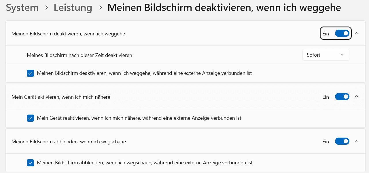

Stelle man den KI-Pflegesensor auf den System-Modus, dann kann man unter Windows 11 folgende Einstellungen vornehmen:
Das sind im wesentlich vergleichbare Punkte wie bei dem Monitor-Modus.
Was ich jedoch bei Steuerung über Windows 11 als wesentlich besser/angenehmer empfinde ist, dass sich hier beim Verlassen des Platzes der Monitor nicht komplett ausschaltet sondern in einen Standby-Modus geht und aus diesem wieder schneller erwacht als aus dem kompletten Ausschalten im Monitor-Modus.
Auch wird hier dann nicht nur der OLED-Monitor in Standby versetzt, sondern auch der Zweitmonitor, was den Vorteil hat, dass es zu keiner Verschiebung der Monitorinhalte, wie im Monitor-Modus kommt.
-> Ich bin deswegen auch später im Laufe der Lesertestphase vom Monitor-Modus auf den System-Modus gewechselt.

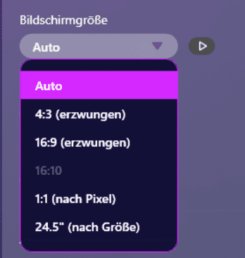

Die zweite Sektion trägt den Namen „Gaming-Funktionen“, hierunter ist aber die Steuerung für KVM enthalten, was ja eigentlich kein originäres Gaming-Thema ist, musste halt wahrscheinlich noch irgendwo untergebracht werden.
Unter Bildschirmgröße lassen sich verschieden Formate auswählen und ein 24,5 Zoll-Modus (hierbei hat man dann entsprechend dicke schwarze Ränder):
Viel mehr gibt es dazu eigentlich auch nicht zu schreiben, je nach Wahl wird das Bild so dargestellt.
Ich betreibe den Monitor ausschließlich in der Einstellung Auto.

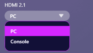

Unter HDMI 2.1 gibt es neben dem PC noch einen Consolen-Modus:
Laut Handbuch bietet der Konsolenmodus eine umfassendere Kompatibilität mit mehr Konsolengeräten, was ich jedoch mangels einer Spielkonsole nicht weiter selbst testen kann.

Ganz auf der rechten Seite gibt es noch den „Optix Umfang“ zum einschalten, was eine Zielvergrößerung in der Monitormitte in mehren Zoomstufen darstellt.
-> Was ich jedoch als wenig sinnvoll ansehe, da sich der Bereich welcher Vergrößert wird nicht verschieben lässt und damit, im Gegensatz zu dem KI-Fadenkreuz fix ist.
-> Konsequenter Weise hätte ich erwartet, dass wenn das KI-Fadenkreuz eingeschaltet ist, dann bei aktivem "Optix Umfang" auch dieser Bereich vergrößert wird und nicht fix die Monitormitte.

Und auf zur nächsten Sektion, dem Modus:
Hier können in Abhängigkeit zum ganz oben gewählten Modus (bei mir eben sRGB) die üblichen Bildeinstellungen, wie Helligkeit, Kontrast, Farben oder Gamma vorgenommen werden.
Je nach gewählten Modus sind hier auch einige Optionen ausgegraut und können nicht abweichend eingestellt werden.
Zusätzlich gibt es mit „Schärfen“ und „Bildoptimierung“ noch weiter Einstellungsmöglichkeiten, die man sich gerade dann einmal anschauen sollte, wenn man eine Anwendung/Spiel in einer abweichenden Auflösung wie der nativen ausführt.

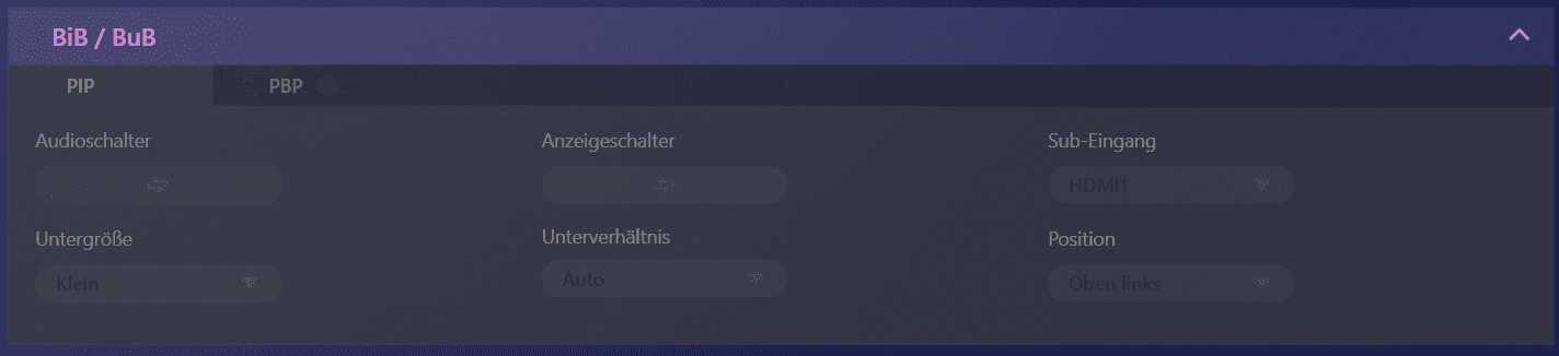

Die folgende Sektion befasst sich mit den Funktionen „Bild im Bild“ und „Bild neben Bild“:
Mangels einer zweiten am Monitor angeschlossenen Bildquelle kann ich hierzu leider auch nichts weiter schreiben.
Die Einstellungen hier sind entsprechend ausgegraut, wenn keine zusätzliche Bildquelle vorhanden ist.

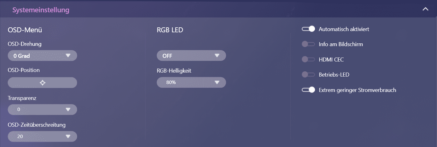

Die letzte Sektion befasst sich mit den Systemeinstellungen des Monitors:
Hier lassen sich die Einstellungen zum OSD, zur grundsätzlichen Aktivierung der LED-Beleuchtung auf der Rückseite des Monitors, sowie weitere Einstellungen wie z.B. ob die Betriebs LED an oder aus ist vornehmen.
Wobei mir hierbei ein Bug aufgefallen ist, dass wenn man hier „Info am Bildschirm“ aktiviert, dann per OSD die aktuellen Betriebsdaten wie Auflösung, Bildwiederholrate, Modus und Bildeingangsquelle angezeigt wird, nach der Deaktivierung diese OSD-Anzeige weiterhin bestehen bleibt. Man muss das OSD über den Joystick auf der Rückseite des Monitors aufrufen, dann verschwindet die Anzeige erst wieder.
Soviel zu der Monitor-Steuerung, die ziemlich umfangreich ist.

Nächster Punkt ist „Mystic Light“ wohinter sich einfach die Steuerung der rückseitigen LED-Beleuchtung verstecke:
Viel gibt es hier auch nicht zu schreiben, es stehen 10 verschiedene LED-Effekte zur Auswahl.
Eine Einstellung zu einem zeitgesteuertem Wechsel des Effekts in einer definierten Reihenfolge oder per Zufall gibt es nicht.
Da ich aber eh kein Freund von „Diskobeleuchtung“ am/im PC bin, habe ich keinen der LED-Effekte eingeschaltet.
Wer aber darauf steht, kommt auf seine Kosten.

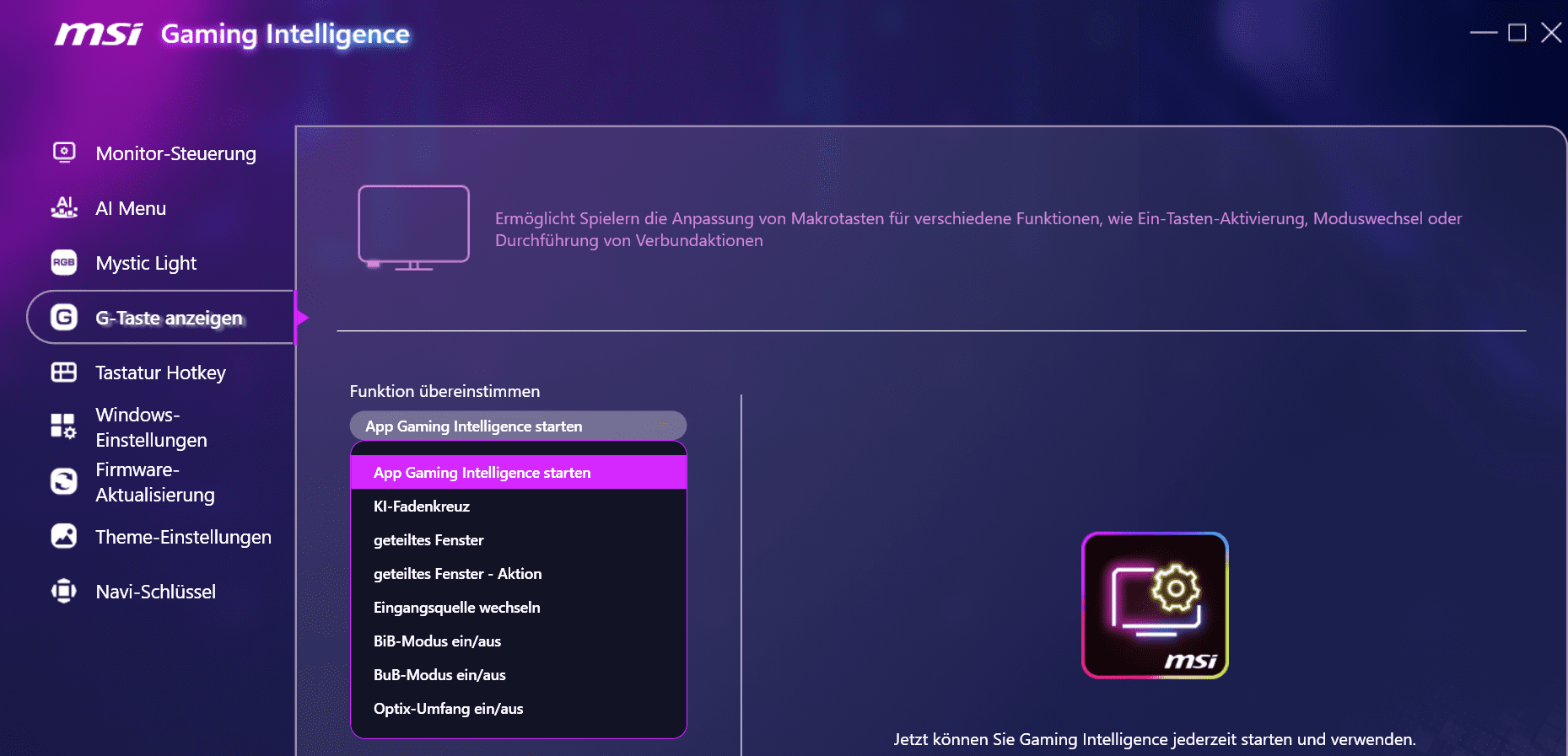

Auch der nächste Punkt ist schnell abgehandelt, die sog. „G-Taste anzeigen“:
Die G-Taste ist auf der Rückseite des Monitors, direkt rechts neben dem Steuerungs-Joystick und kann mit einer der Funktionen aus der Auswahlliste belegt werden.

Der folgende Punkt bietet Einstellungsmöglichkeiten, die ansonsten über die jeweiligen Windows Menüs gemacht werden:
Da dies normale Windowseinstellunge sind, jedoch hier nur unter einer anderen Oberfläche angeboten werden, gehe ich nicht weiter darauf ein.
Den Punkt Firmware-Aktualisierung hatten wird schon oben, den müssen wir uns damit auch nicht nochmal anschauen.

1. Reiter: Standard
Hier kann man bequem über die App die angezeigten Einstellungen vornehmen.
Unterhalb der Zeile wo „Anti-Verschwimmen“ (MPRT) und „Bildfrequenz“ stehen, gibt es noch zusätzliche Schaltflächen für BiB, BuB, Adaptive-Sync und KI-Fadenkreuz.
→ Das sieht zunächst gut aus, jedoch schaltet der Monitor, wenn man auf diesem Reiter ist, selbst wenn man keine Einstellung ändert, in den Modus „Nutzer“ um, auch wenn ich eigentlich den sRGB-Modus ausgewählt habe.
2. Reiter: Profil
Auf diesem Reiter kann ich die vordefinierten Modi, außer den Nutzer-Modus, auswählen.
→ In meinem Fall steht hier sRGB
Was die App jetzt sehr sperrig/eigen macht, zeige ich an folgendem Beispiel.
Ich habe den Modus sRGB ausgewählt und möchte jetzt in einem Spiel das KI-Fadenkreuz über die App einschalten.
Dazu muss ich folgende Schritte durchführen (Ausgangspunkt ist, dass die App bereits gestartet ist und ich auf dem Reiter Profil bin):
1. Auf den Reiter „Standard“ wechseln → der Monitor schaltet in den Modus „Nutzer“ um, was gut 5 Sekunden dauert.
2. Auf dem Reiter „Standard“ die Schaltfläche „KI-Fadenkreuz“ antippen.
3. In dem erscheinenden Auswahlfeld das Fadenkreuz-Design auswählen, welches ich möchte und auf Ok tippen.
4. Wieder auf den Reiter „Profil“ wechseln, damit der Monitor wieder in den von mir gewünschten Modus „sRGB“ wechselt, was wieder 5 Sekunden dauert.
Wie ihr seht, ist das nicht wirklich intuitiv und die jeweiligen Umstellungsunterbrechungen von 5 Sekunden sind auch unschön.
Will ich dann das KI-Fadenkreuz wieder deaktivieren über die App, erfolgt der gleiche Ablauf wie oben, nur wird bei der Auswahl des Fadenkreuz-Design „keines“ ausgewählt.
Würde bei einem Wechsel auf den Reiter „Standard“ der Monitor nicht automatisch in den Modus „Nutzer“ wechseln und damit die lästigen 5 Sekunden dauernden Umschaltunterbrechungen wegfallen, wäre die App für mich, als Nutzer eines anderen Modus als „Nutzer“ wesentlich brauchbarer.
→ Aber vielleicht bekommt MSI das ja noch mit einem Update der App hin.

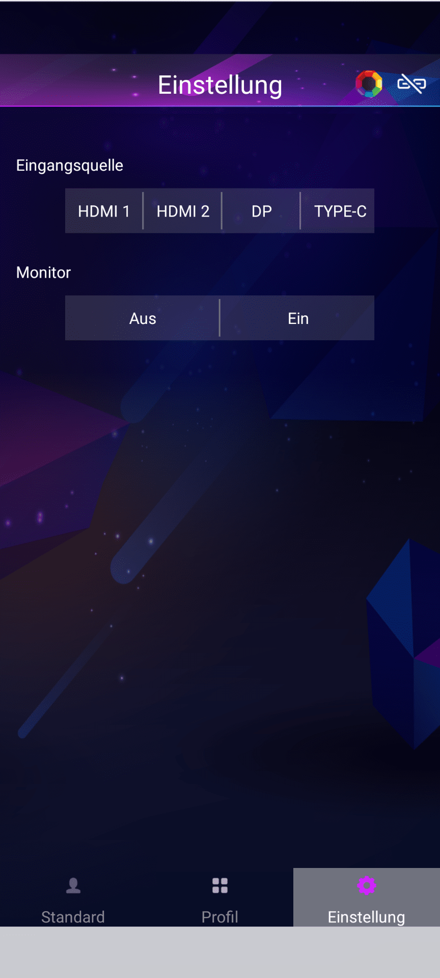

3. Reiter: Einstellung
Man kann wählen welche Eingangsquelle gerade verwendet werden soll, falls man mehrere Geräte am Monitor angeschlossen hat, sowie den Monitor aus- oder einschalten.
Insgesamt wirkt die App auf mich noch eher nach Work in progress als an ein ausgereifte Anwendung.
→ Potential ist definitiv vorhanden und gerade wenn man in einem Spiel ist, Einstellungen ohne das Gefummel über das OSD oder erste in die Anwendung „MSI Gaming Intelligence“ tabben zu müssen, machen zu können klingt schon gut. Die App braucht aber definitiv noch etwas mehr Entwicklungszeit, damit die Einstellungen flüssiger von der Hand gehen, gerade wenn man nicht im Modus „Nutzer“ unterwegs ist.

Was etwas gewöhnungsbedürftig ist, ist das Zusammenspiel mit meinem 24,5 Zoll IPS Zweitmonitor, auf dem die Anzeige erweitert wird.
Schaltet sich der OLED-Monitor wegen der aktivierten Schutzfunktion beim Verlassen des Platzes aus, so wird auch der Zweitmonitor kurz für ein paar Sekunden schwarz. Ich vermute aber mal, dass ist einfach Windows 11 geschuldet, da für das Betriebssystem der OLED-Monitor den Status ausgeschaltet hat, was er ja auch ist und entsprechend der Zweitmonitor quasi zum Hauptmonitor wird.
Wie schon weiter oben geschrieben, wäre hier evtl. als Alternative zur kompletten Abschaltung des OLED-Monitors die Anzeige eines schwarzen Bildes besser und würde den Workflow weniger unterbrechen.
-> Nachdem ich zum Ende des Lesertestzeitraum vom Monitor-Modus auf den System-Modus für den Pflege-Sensor umgestellt habe, hat sich dieser Punkt quasi erledigt.
-> Wie oben geschrieben, wird im System-Modus nicht nur der OLED-Monitor in Standby gestellt, sondern auch der Zweitmonitor, so dass es zu keinem störenden Umschalten zwischen den beiden Monitoren mehr kommt.

Ich habe den Monitor mit verschiedenen Spielen getestet, dabei sind sowohl HDR als auch SDR Titel dabei gewesen.
Für den HDR-Test habe ich diese beiden Spiele verwendet:
- Nex Machina: Twin Stick Arcade Shooter
- Control: Third-Person Action Adventure
Für den SDR-Test habe ich diese beiden Spiele verwendet:
- Witchfire: First-Person Shooter
- Synthetik 2: Isometrischer Taktik-Shooter-Roguelite
- Dave The Diver: Abenteuer-RPG
In allen Spielen hat der Monitor ein 1A Bild abgegeben.
Es sind mir keinerlei Tearing, Ghosting oder ähnliche Darstellungsprobleme aufgefallen.
Gerade die HDR Darstellung in den Spielen, die eine gute HDR-Implementierung haben, liefert eine ganz neue Bilderfahrung. Wie bei den Videos wird man teilweise von Explosion kurz geblendet und wenn man dann das Spiel einmal im Vergleich ohne HDR spielt, fällt einem auf, wie „trist“ die Darstellung teilweise ohne es ist.
Ich habe auch geschaut, wie gut der Monitor neben seiner nativen Auflösung von 1440p, die Spiel in einer niedrigen Auflösung von 1080p darstellt.
Die Darstellung war dabei in allen Spielen für mich zumindest befriedigend bis teilweise sehr gut.
Die Interpolationsqualität ist für mich dabei egal ob die Skalierung von der GPU oder vom Monitor (Einstellung in der NVIDIA-App) übernommen wird gleich gut.
