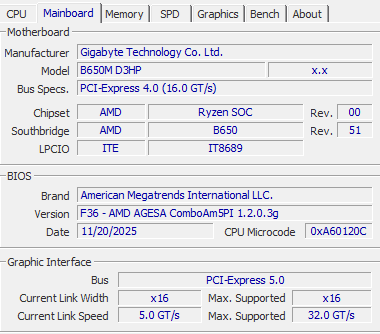

Es ist bereits die neuste BIOS Version installiert und ja 1.2.0.3g ist gerade mal wenige Monate alt.
Ich habe das mit dem Gigabyte Control Center nochmal nachgeprüft.

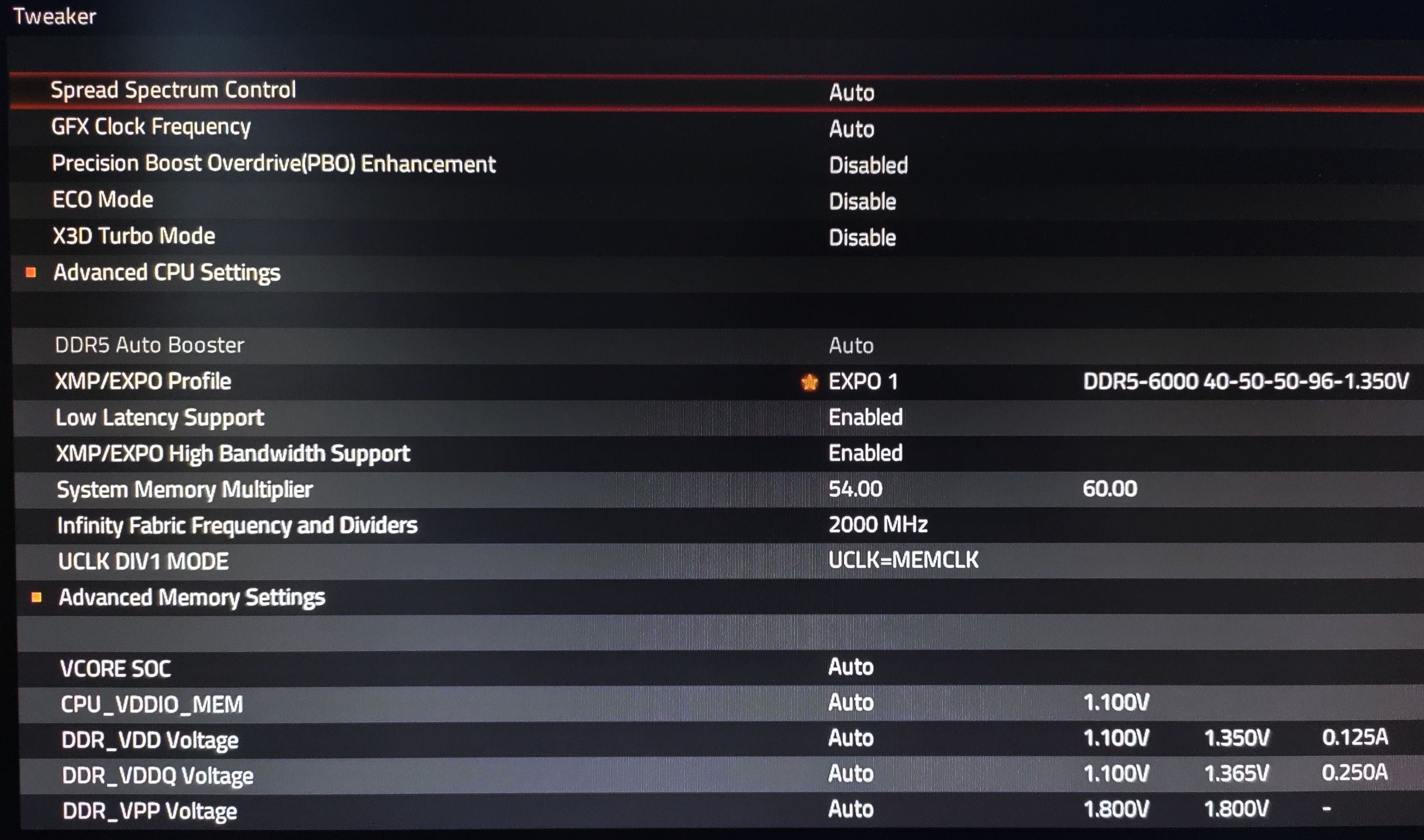

Die Fragen die ich mir Stelle sind:
"Wie kann ich die Profile zum laufen bekommen; was muss ich dafür ändern?"

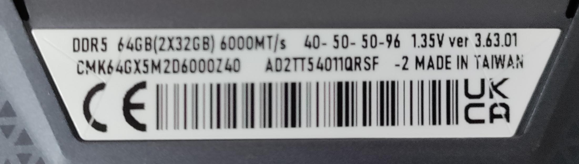

"Kann ich ohne bedenken die CPU_VDDIO_MEM Spannung anheben zum Stabilisieren?"
Bringt der High Bandwith Mode und der Low Latency mode überhaupt was?"
Es ist egal ob die RAM Boost Optionen aus oder an sind, es crashed trotzdem.

Mir ist bewusst das 6000 MTs eine Standardempfehlung sind, was ich übrigens auch empfehle.
Aber eines sollte einem bewusst sein, dies ist übertakten, es ist über dem Wert was AMD maximal garantiert.
AMD garantiert bei der CPU bis zu 5200 MTs, alles darüber kann funktionieren, muss es jedoch nicht, es ist Glückssache was mehr an Takt stabil funktionieren.
Nicht nur der RAM selbst und das Mainboard müssen den Takt können, vor allem der Speichercontroller in der CPU ist die mit Abstand wichtigste Instanz.
Egal ob andere schreiben das bei ihnen 6000 MTs funktioniert, oder sogar mehr, es ist für dich irrelevant, denn das ist nicht übertragbar.
Je mehr an Takt, Riegel und/oder Ranks vorhanden sind, desto schwerer hat es der Speichercontroller, dein RAM ist wahrscheinlich Dual Rank (nicht mit Dual Channel verwechseln), ich würde also mit 5600 MTs auf Stabilität testen, wenn das noch immer nicht stabil ist mit 5200 MTs.
Es kann auch helfen den vSOC oder die Volt der RAM selbst zu erhöhen, aber erst sollte man es über den Takt versuchen, mit den Volt ist eher was für erfahrene.
Ich hoffe der RAM steckt in A2 und B2?

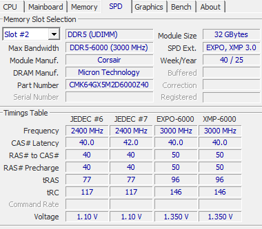

Laut der Gigabyte Seite ist der cmk6gx5m2d6000z40 nicht getestet der 5600er aber schon, sollte also machbar sein.
Wie hoch ist denn der vsoc wenn es auf auto steht ? Stellt er da keinen festen Wert ein wenn du das expo profil lädst.
Die Riegel stecken auf A2 und B2.
Das System stürzt ja selbst bei 5200MHz ab.
Ich habe jetzt schon mehrfach gelesen, dass VDDIO über 1.1V sein müsste...
Leider zeigt mir das Mainboard nix zum VSoc an.

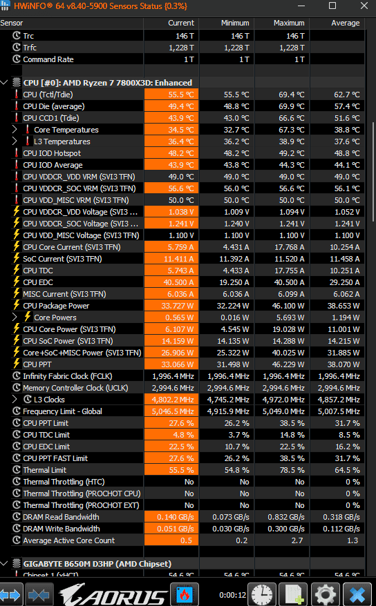

Hab jetzt mal ein Screenshot gemacht von dem was mir HWInfo anzeigt wenn ich EXPO lade:
1.24v also, naja das ist schon recht knusprig

Musste festellen. dass mir das Gigabyte control center das F37 update unterschlagen hat.
Es ist jetzt installiert und der PC hält länger durch, aber Absturzfrei ist noch nicht in Sicht.

Sollte ich wirklich über die 1.35V vom Etikett auf den Riegeln gehen?
Ich dachte das sei das geprüfte Maximum.
Ich weiss zwar nicht was du dafür bezahlt hast, aber kauf dir besser Module mit HYNIX IC, diese Micron Module verursachen in dieser Konfiguration offensichtlich nur PITA.
die 5600er Corsair Vengeance sind Hynix, diese 6000er Micron ? Tja das dann is doof,
