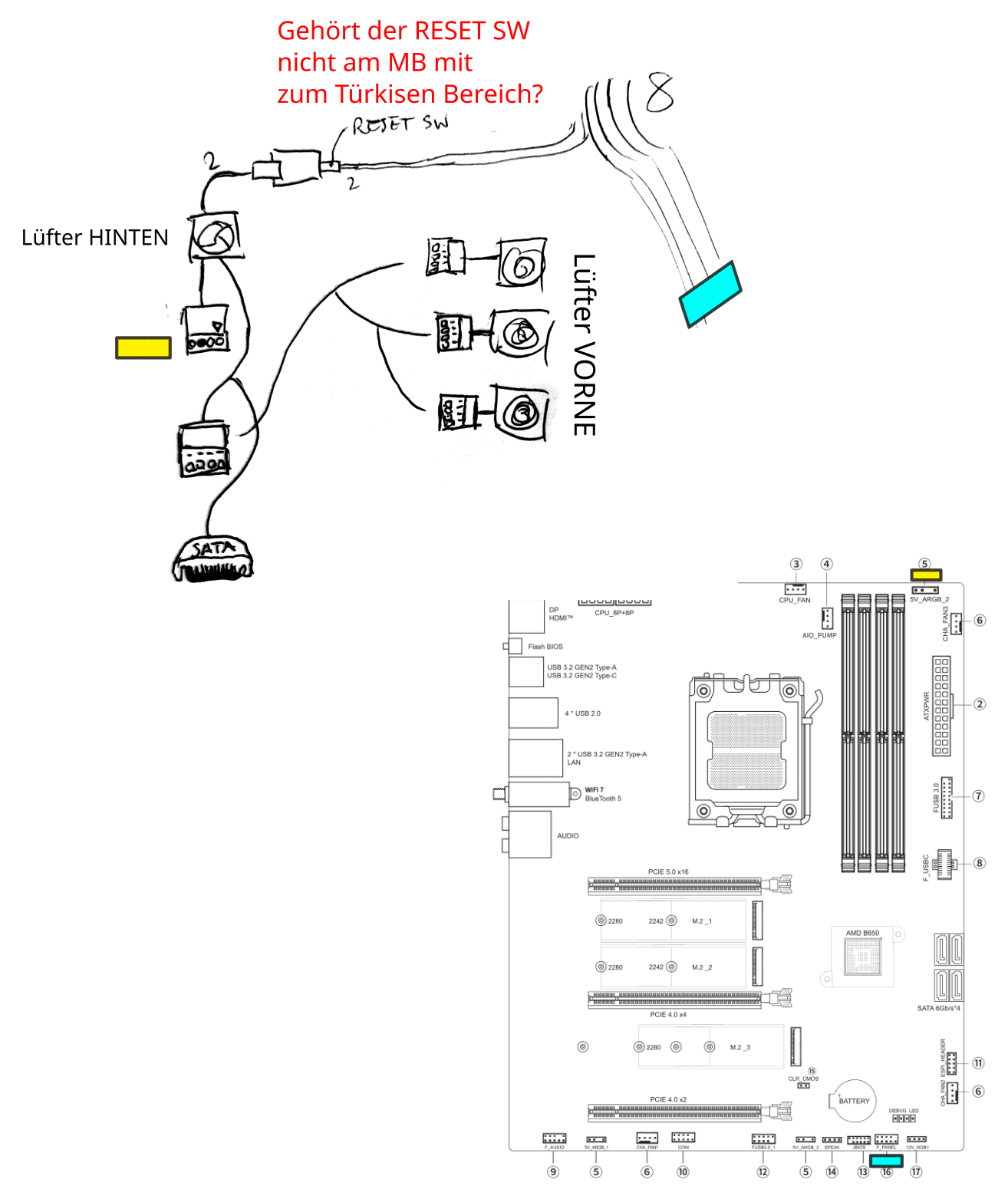

beim Verkabeln der Gehäuselüfter zum Mainboard habe ich Probleme, weil auch die Standardverkabelung des ausgelieferten Gehäuses schon etwas merkwürdig ist, als ob ein Stecker (RESET SW) schon von Haus aus in einem falschen Slot steckt. Wahrscheinlicher aber ist, dass mein Kenntnisstand nicht aktuell ist.
Gehäuse: ANTEC AX65 ARGB (https://www.antec.com/documents/product/case-250227_AX65_ARGB_Manual-OL.pdf)
Mainboard: Sapphire Nitro+ B850A Wifi7 (https://cdn.sapphiretech.global/ass...o/E030-0125-00_NITRO_PURE-B850a_A5_202508.pdf)
Fragen:

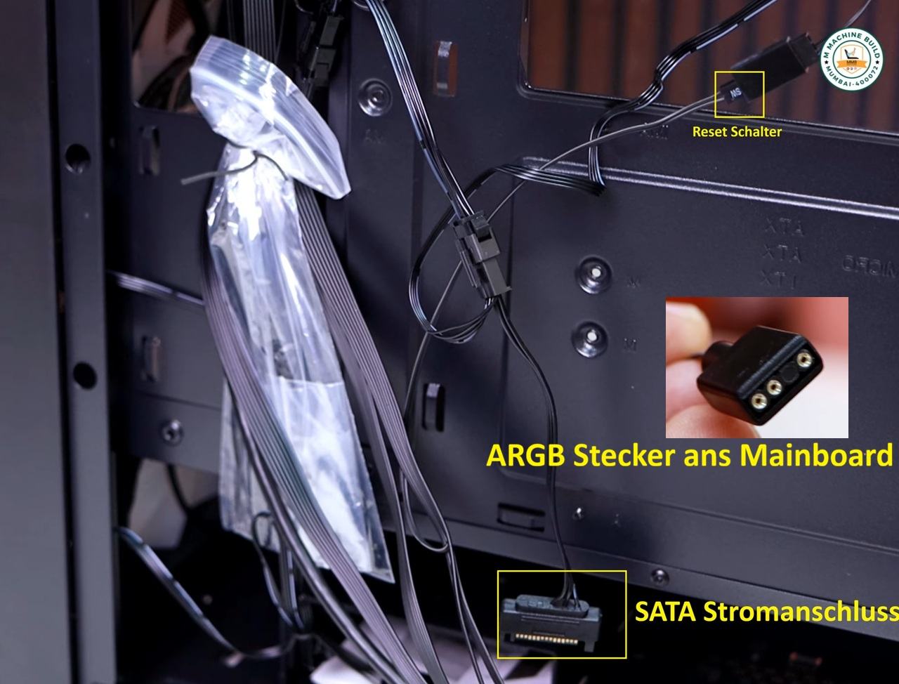

1. Warum hängt der RESET SW Stecker am hinteren Lüfter? Was ist das überhaupt für ein Stecker?
2. Gehört der merkwürdige 3-Loch Stecker (gelbe Markeriung) an den ARGB Anschluss am MB?
Danke für eure Hilfe.

Der Reset Schalter vom PC Gehäuse ist zum Synchronisieren mit dem Mainboard, damit das Mainboard die RGB Lüfter erkennt, den Reset Schalter 3 Sekunden gedrückt halten zum Synchronisieren, 5 Sekunden drücken zum deaktivieren, selbstverständlich funktioniert das nur, wenn du den Reset Schalter nicht am Mainboard anschließt.
Den SATA Stromanschluss auch mit Strom versorgen.
Edit:
Der 3 Pin 5Volt ARGB Stecker kommt auf das Mainboard, in deinem Bild mit 5 (gelb) bezeichnet.

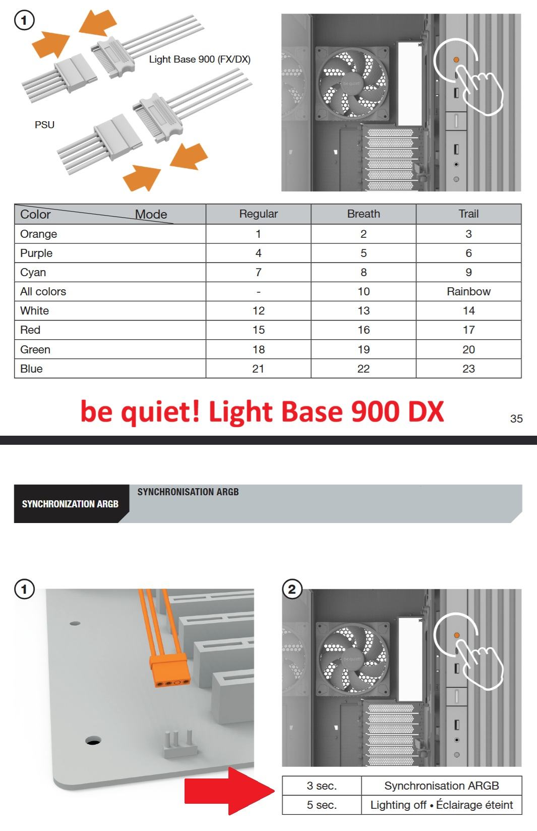

Bei be quiet! PC Gehäusen mit ARGB z.B. funktioniert das genauso, die Funktion wird aber in der Anleitung vom be quiet! PC Gehäuse beschrieben, außerdem steht bei be quiet! nicht Reset SW auf dem Stecker, Bild unten.
