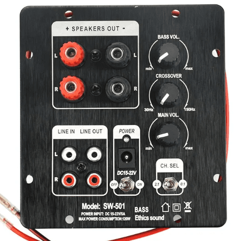

Mein Gedanke war nun irgendeinen Subwoofer aus einem (älteren?) Set zu nehmen und evtl. auch den Verstärker zu wechseln. Ich habe auch noch ein 2.1 Modul rumliegen, was ich damals gekauft hatte. Wichtig wäre nämlich auch der Energieverbrauch, deswegen Digitaler Verstärker. Nachteil bei dem Ding ist das man die Lautstärke nur am Subwoofer per Knopf regeln kann ohne Fernbedienung. Dafür kann man die Trennfrequenz einstellen, die gilt aber nur für den Subwoofer Ausgang.
