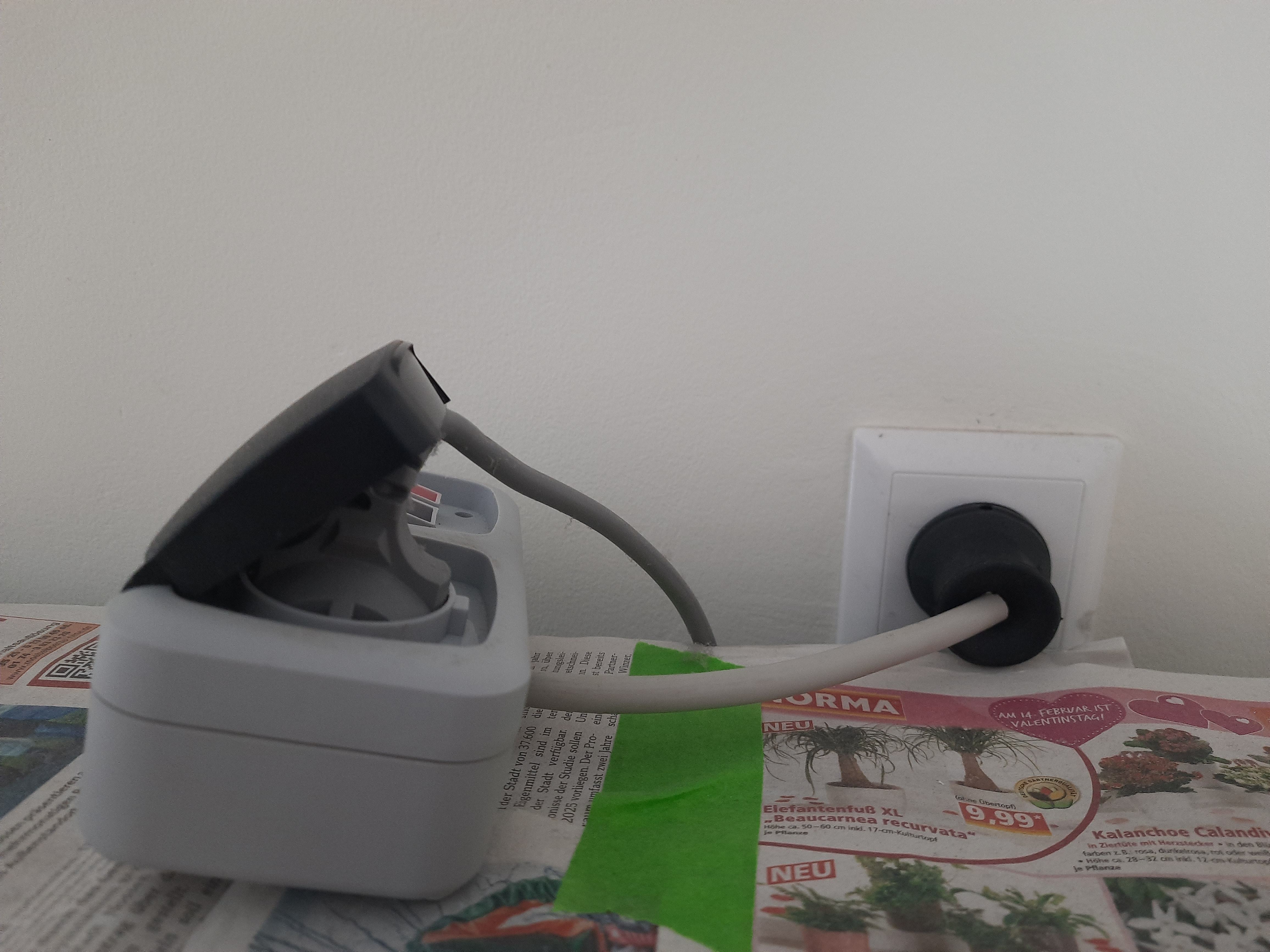

Hallo zusammen,
ich bin hier komplett am verzweifeln weil ich meinen PV Ertrag nicht mit dem Shelly messen kann. Der 1. Shelly der es laut Youtube können sollte ist der Shelly 1PM plus.
Geordert, angeschlossen, eingestellt und festgestellt das dass Leistungmessen nur mit einer Lampe funktioniert.
Weiter im Netz gesucht und auf den kleinen Shelly pm mini gen 3 gestoßen.
Geordert, angeschlossen und das selbe Spiel wie beim Vorgänger. Er misst den SMA 2.5 Wechselrichter nicht aber wenn ich wieder die Lampe anstecke funktioniert es. :wall:
Habt ihr ähnliches erlebt und wie kann ich das Problem lösen?
Also ich messe den Ertrag von meinem BKW mit einem PM mini Gen 3 (zusätzlich zu dem was der Wechselrichter, bzw. mittlerweile der Akku selbst misst). Also grundsätzlich funktioniert das durchaus.
Ich habs auch so angeschlossen, das wenn der Strom "rückwärts" fliest, also das BKW einspeist, dann zeigt das PM eine negative Leistung (Watt) an.
Es misst auch positiv, wenn ich einen Verbraucher anschließe. Die Verbrauchszählung (also kWh) ist für beide Richtungen im Webinterface separat vorhanden.
Also ansich kann das Teil definitiv bidirektional messen.
Ich bin mir nicht 100% sicher, aber ich meine ich hatte ganz am Anfang auch mal nur ein einfaches Shelly Plug drin und meine das das auch richtig gemessen hat (also negativ, wenn BKW einspeist).
Blöd frage daher: Kann es sein, das dein Wechselrichter einfach nicht einspeist? Und du hast das vermutlich auch mal länger als nur ein paar Sekunden laufen lassen? Mit meinem Wechselrichter kann das schonmal ein paar Sekunden dauern (und damit meine ich durchaus 30s+) bis der wirklich was einspeist, was das PM logischerweise auch dann erst anzeigen kann.
Ah, und wenn ich das jetzt richtig sehe, es gibt wohl ein Shelly 1PM Gen3 und ein Shelly PM Gen3. Ersteres kann nur 8A, zweiteres (welches ich habe) 16A. Mit ersterem kannst du also nur bis ~1,8kW messen und wenn es sich gleich verhält wie andere Shellys, dann unterbricht das die Verbindung, wenn mehr als das drüber läuft. Steht übrigens auch auf den Kästchen drauf und das 1PM ist anscheinend rot, das PM ist grau. Also falls du das rote hast und mit deinem 2,5kW-Wechselrichter gerade die Sonne schien, könnte es auch daran liegen.
