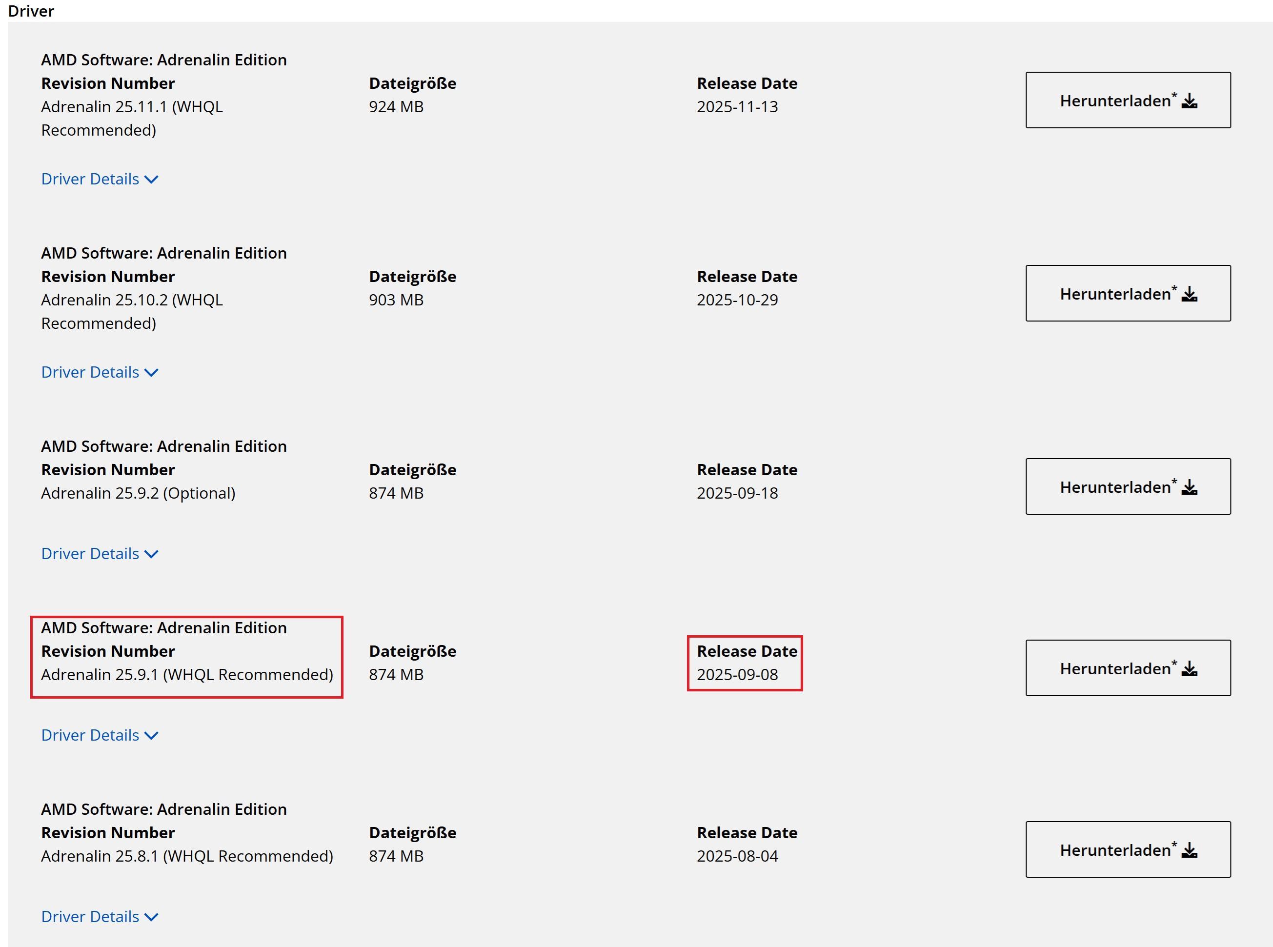

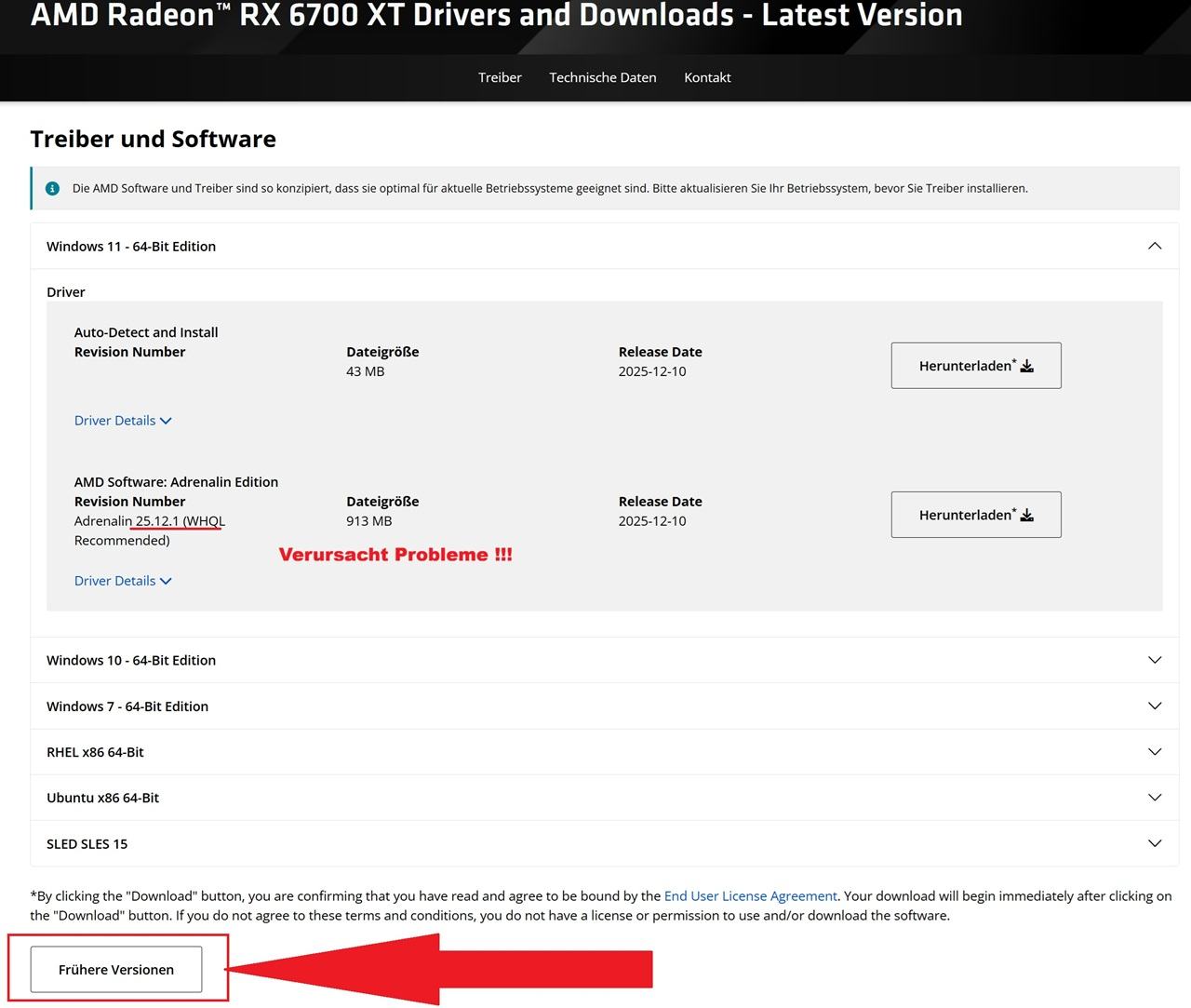

Welche AMD Grafiktreiber Version hast du installiert, Adrenalin 25.12.1 vom 10.12.2025?

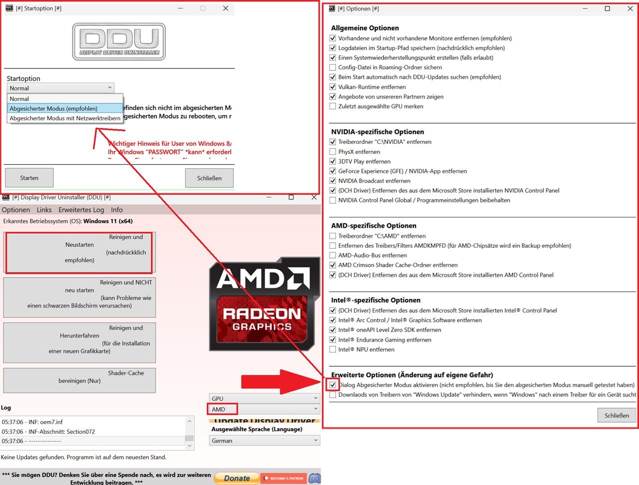

Mit den AMD Grafiktreibern gibt es Probleme, einfach mal die ältere Version 25.9.1 vom September 2025 installieren, den aktuellen AMD Grafiktreiber vorher mit DDU entfernen.
